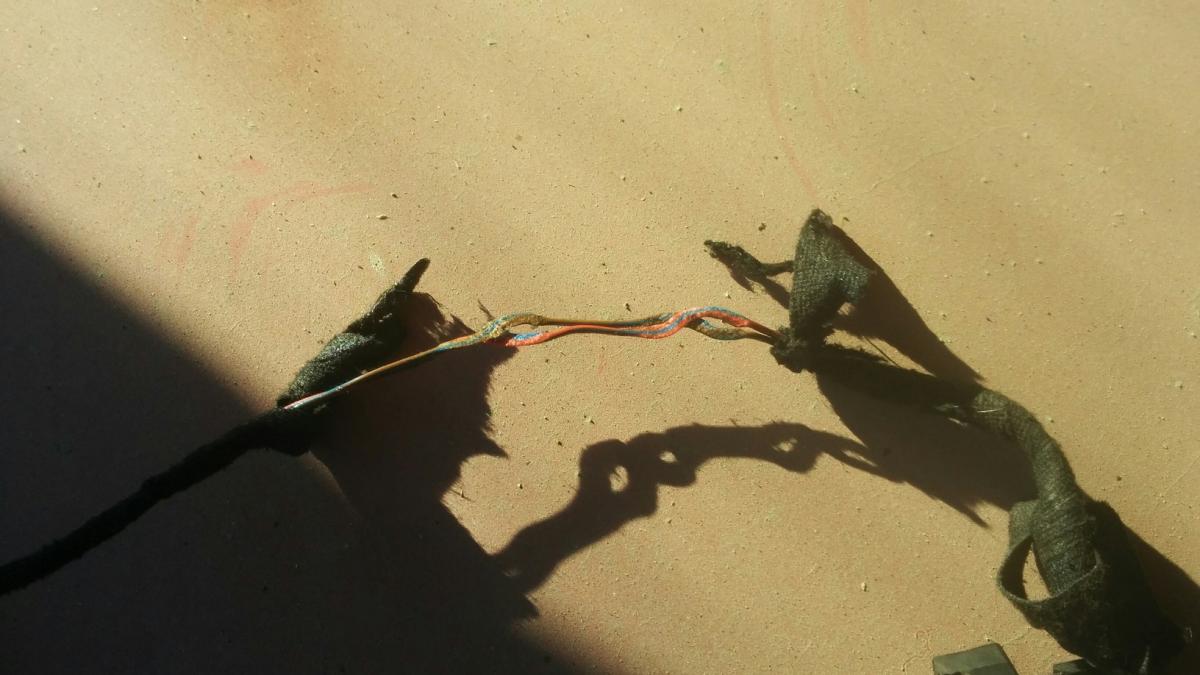

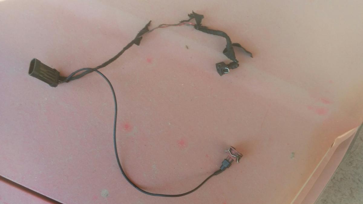

https://youtu.be/7DfkREydEzU Scuzati calitatea, atat se poate Am 2 erori, IAC shorted to ground si hall sensor (senzor axa came) low voltage. Senzorul il voi cumpara fiindca cel vechi a baltit in ulei mult timp pe masina (pierdea fix pe-acolo) si cu IAC-ul trebuie vazut ce nu am conectat bine. Suspectez o masa la rampa de injectie sau cablul in Y ce conecteaza IAC-ul si senzorul de detonatii la restul instalatiei, poate nu am conectat ceva corect. A ramas pe data viitoare fiindca se facea noapte si ami aveam de schimbat si uleiul la bmw, se rezolva, pana atunci am timp sa gandesc problema Overall, a pornit

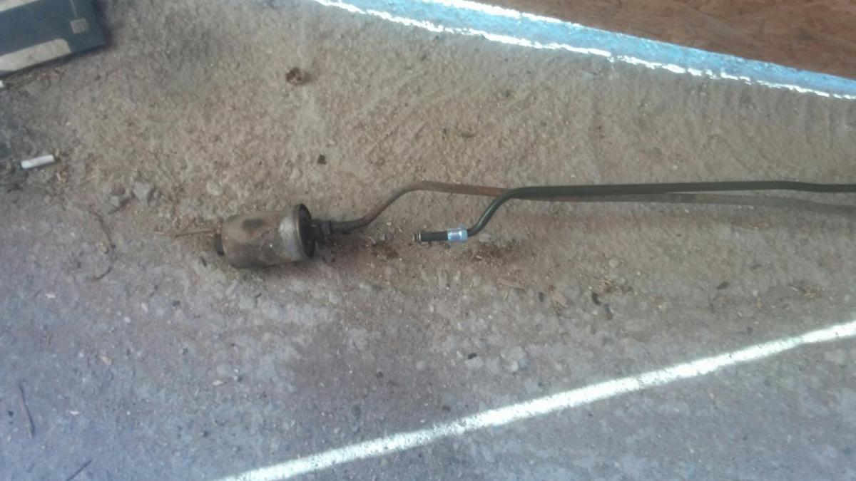

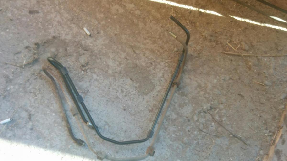

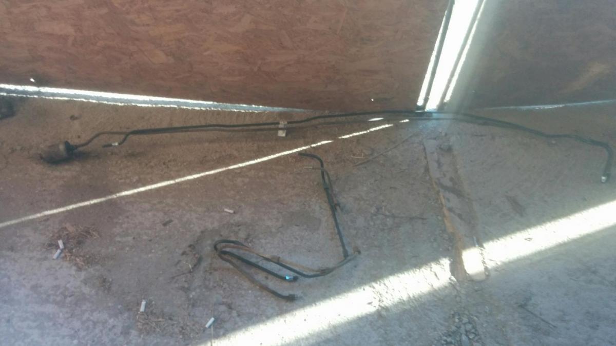

Parca e altceva In alta ordine de idei, ieri s-a montat pompa de apa, distributia si admisia. Am incercat sa schimb si conducta de tur fara succes, nu am reusit sa desfac filtrul de benzina, o sa vad poate gasesc si bucata de la pompa la filtru si o tai direct, pana atunci am reusit sa desfac furtunul cu supapa unisens de la motor care dupa cum am zis, a frecat in galeria de admisie fiind prea intins si s-a mancat pe o portiune de 1 cm. Nu e patruns dar a ajuns la tesatura si nu-mi placea drept urmare am luat masuri. Ca reparatie s-a umplut cu poxipol pe toata portiunea dupa care am taiat o bucata dintr-un furtun de apa (din alea care duc la caloriferul de caldura) si s-a bagat un pic fortat in interiorul lui. Am avut noroc fiindca diametrul interior al furtunului de apa era fix cat cel exterior al astuia de benzina. Drept urmare acum e ce trebuie, in primul rand are sustinere daca se umfla si nu curge nimic daca se sparge, putin probabil totusi. Pacat ca nu am facut niste poze cu mantocareala . Acum s-a re-rutat intr-o alta pozitie si nu mai freaca in nimic. In ceea ce priveste supapa unisens (daca intr-adevar asta este ceasul ala ca de butelie) se poate sufla prin ea in ambele sensuri fara probleme. Distributia m-a batut putin dar intr-un final am dovedit-o, are un sistem foarte misto se poate slabi si strange din intinzator drept urmare se poate pune fara sa o mai pacalesti cu role semi desfacute, problema era ca evident, ambele axe erau pe "came" si nu stateu la semn neam, aia de admisie era putin prea avansata in pozitia de echilibru, cealalta un pic prea in spate, mai trebuia un om dar m-am descurcat singur intr-un final. Plus ca aveam si capacul de la tachesti pus si nu puteam sa le manevrez cum trebuie cu o cheie fixa, a trebuit sa ma chinui din suruburile fuliilor de sus, care binenteles ca se tot slabeau si ma enervau Si niste poze finale. Data viitoare cel mai probabil se va porni, a mai ramas evacuarea si alte operatiuni ce necesita tavalit pe sub masina, le-am lasat speciat ca poate e mai cald, ieri pe vantul ala nu-mi venea deloc. LE ca am uitat, investitie a fost 250 RON rectificare chiulasa plus 510 RON acum (pompa apa hepu, kit distributie contitech complet, curea transmisie si 4 bujii ngk bkr5ek cu 2 electrozi) plus 600 RON de data trecuta duce investitia totala de reconstructie la aproximativ 1500 RON (am pus si uleiul si antigelul) Nu cred ca mai trebuie ceva cumparat, daca mai e pun aici.
