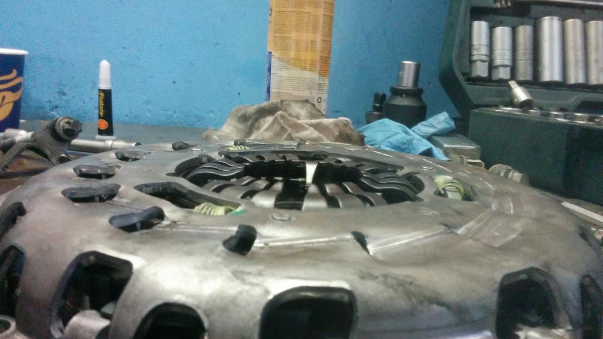

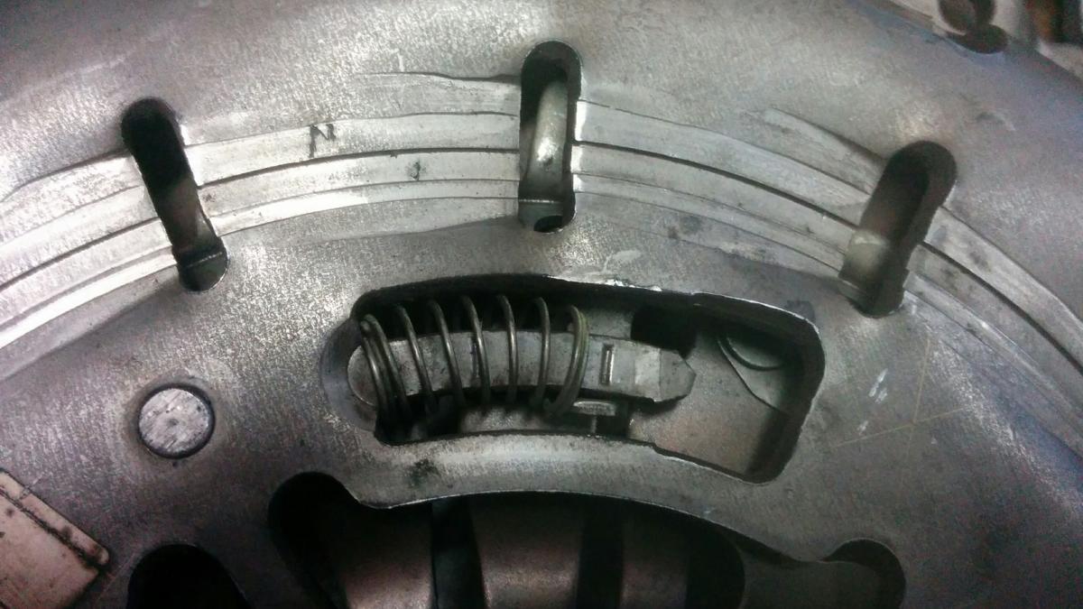

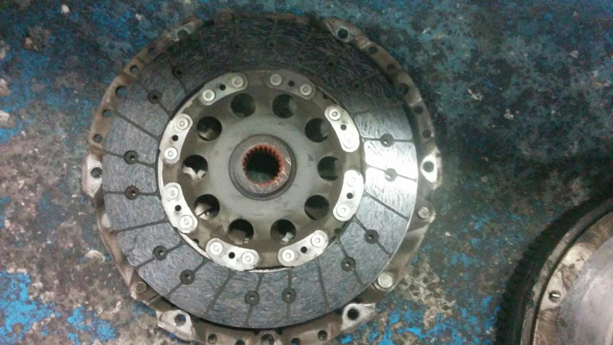

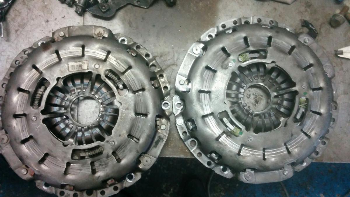

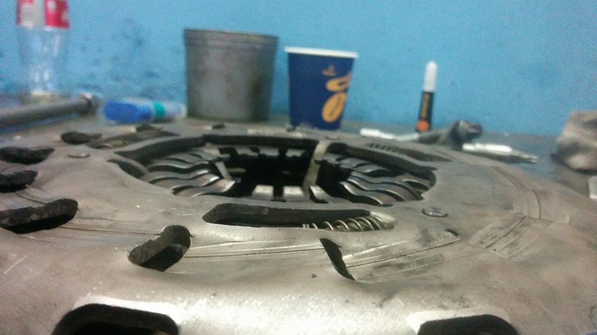

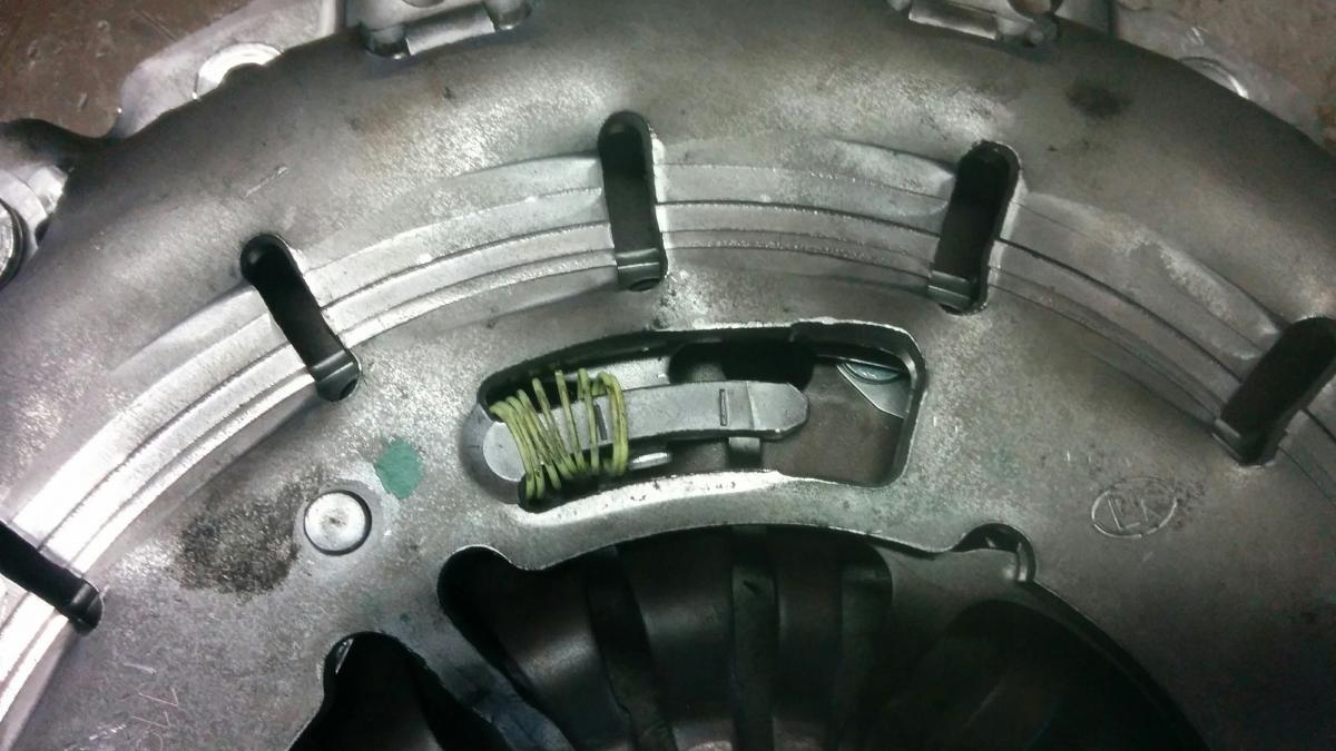

  3. Am rezolvat cablul buclucas, era doar strivit nu si rupt din fericire pe o bucata cam de 15 cm, niste banda izoliera si e ca nou Din pacate pentru asta a trebuit demontata cutia de tot, dar cu ocazia asta am reusit sa resetez placa de presiune si s-a montat complet ambreiajul nou. Merge ca uns. Am folosit tehnica din filmul de mai sus doar ca s-a folosit presa de rulmenti cu gheare pentru presarea soarelui si o surubelnita pentru a da reglajul la capat. Atasez niste poze dupa care explicatii: Aia cu arcurile galbene este cea noua cu placa de reglaj in pozitia de montaj, cealalta este cea veche in pozitia de pe masina cu discul uzat. Procedura e in felul urmator: Se preseaza soarele cam la jumatate, suficient cat sa elibereze dintii de blocaj de la placa aia, se impinge cu ceva si se rasuceste pana arculetele se comprima la maxim si se tine asa timp in care se desface presa de pe soare, astfel dintii or sa prinda placa de reglaj in pozitia aia. La montaj pe masina se va autoregla la primele 2-3 pedale in functie de grosimea discului folosit. Sistemul este oarecum similar cu autoreglajul sabotilor spate la tamburi. Cam asa arata soarele in pozitia de montaj versus placa cealata in pozitie de disc uzat. Cam asta e, nu e mare inginerie dar daca nu stii, te chinui ca prostul Din pacate am o noua problema, de dimineata am gasit balta la picioarele pasagerului, suspectez furtunasul de drenaj al trapei din stalpul dreapta fata fisurat sau sarit, se va investiga cu prima ocazie. Masina a fost parcata inclinat cu roata dreapta fata cel mai jos, astfel toata apa de pe cabina s-a scurs in trapa si prin furtunasul asta. Pana la remediere voi evita sa mai parchez asa. Partea cea mai proasta este ca s-a imbibat mocheta si pe frigul asta nu stiu cand se va usca, probabil va mucegai.

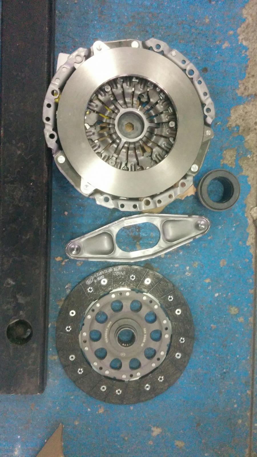

  7. Dap, sunt la fel, am masurat, drept dovada furca si rulmentul nou merg acum pe masina cu placa si discul vechi si nu e nici o diferenta de cursa la pedala. DIn ce am vazut nu exista reglaj, oricum e irelevant, chiar daca as regla sa zicem sa ajunga pedala la fund oricum nu va debreia. Placa de presiune are ceva. Chestia e ca placa a venit cu un fel de disc ce o bloca presata, cica are nus ce autoreglaj ca sa nu difere punctul de cuplaj indiferent de uzura discului, noi ne-am tot batut capul ca de la ala ar fi insa nu am reusit nici sa inteleg nici cum functioneaza exact, nici cum naiba ar afecta asta. Si, evrikaa, ia vedeti filmul asta. Sigur asta e problema. Trebuie resetata placa, cumva nu am pus-o noi bine de prima data cand am desfacut blocajul ala. Aia e, invatatura de minte pentru cine mai vrea sa schimbe el ambreiaj cu reglaj automat
  8. Exact. Teoria mea este ca acel opritor are un defect, anume este prea "sus" (inspre rulment) asta explica si de ce nu se duce pedala la fund si de ce nu debreiaza corespunzator. Nu este discul prea gros si soarele ajunge prea aproape de opritor ci opritorul este prea sus si ajunge prea aproape de soare in pozitia normala Din pacate este din otel si nu se poate indoi (cel putin toretic) as putea sa il tai fiindca sub el mai exista ceva care nu lasa rulmentul sa culisese mai mult, dar ma mai gandesc, trebuie sa calculez ce alte probleme cauzeaza operatiunea.
  9. Ba da dar e corp comun cu placa nu cu altceva. Si placa nu sta la distanta de volanta sa zici ca din cauza aia e mai spre rulment cu totul.
  10. Discul este mai gros, dar asta nu ar afecta distanta rulmentului pana la opritorul placii, in cel mai rau caz nu ar debreia complet, dar pedala se va duce pana la podea. M-am gandit la un moment dat sa pun discul nou sa ramana doar placa veche dar dupa aproape 10 ore si 4 demontari din cutie nu am mai avut chef de experimente. Asa ramane cel putin pana vara viitoare. Inca ceva, cred ca am uitat sa pun mufa de mers inapoi pe cutie fiindca acum nu se mai aprind becurile de mers inapoi si nici senzorii nu mai functioneaza, era sa il lovesc pe unul asteptand sa piuie. Joi ma tavalesc pe sub ea sa vad exact.
  11. Habar n-am ce spune cartea, mai repede o sa iau codurile sa verific pe net daca sunt pentru masina asta, dar nu cred ca am primit altceva, arata fix ca cele vechi doar ca are problema asta. Puteam sa pun discul nou si placa veche, cred ca mergea, dar dupa 4 demontari de cutie si 9 ore de munca am vrut sa merg la sigur, nu mai aveam chef de experimente. Oricum nu ramane asa, mai studiez.

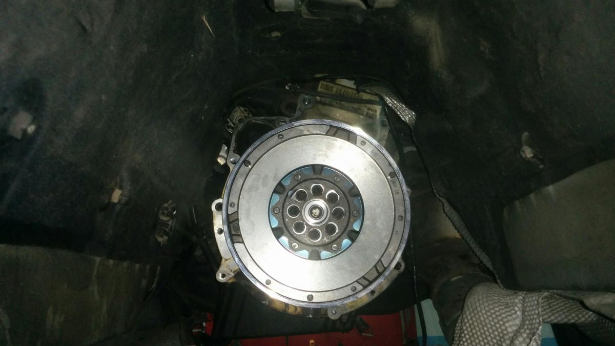

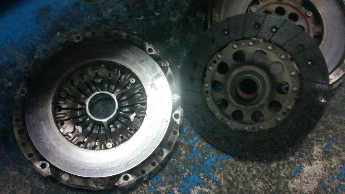

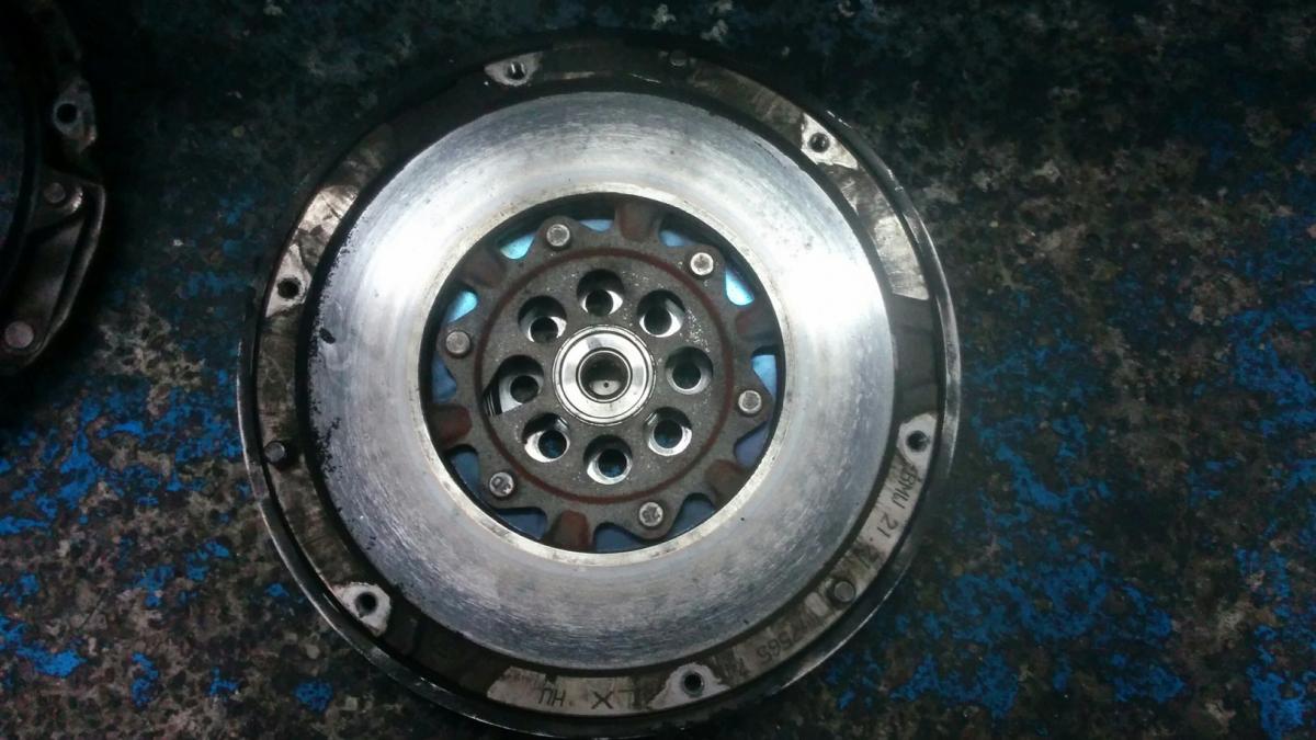

  12. Si, s-a schimbat ambreiajul. Din pacate este impropriu spus "s-a schimbat", fiindca din pacate desi a fost luat kit LUK, placa de presiune, discul sau ambele au o problema, dupa ce am montat totul pedala nu se ducea pana la podea si nu debreia corespunzator, drept urmare dupa 4 demontari/montari de cutie de viteze am pus placa si discul de ambreiaj vechi, inlocuind doar volanta, rulmentul si furca. Discul mai duce cel putin 100.000 km la cum arata deci momentan ramane asa pana investighez ce naiba e in neregula. Din ce am observat, placa are 3 lamele de otel care actioneaza ca si opritoare pentru rulment sa nu apese "soarele" prea mult. Prima problema este ca pedala ajunge in ele la 3 sferturi de cursa dupa care forteaza. Problema nr 2 este ca desi ajunge la opritoare nu debreiaza corespunzator, masina intra foarte greu in viteza si tinde sa se miste de pe loc. Singura explicatie logica, placa este prost facuta, cel mai probabil opritoarele sunt prea aproape de rulment, am masurat tot ce se putea masura, dimensiunea discului din placa, adancimea din volanta, grosimea discului, toate par ce trebuie. Anyway, toata operatiunea a durat de la 8 jumatate dimineata pana seara la ora 6 (desi in mod normal trebuia sa dureze maxim 3 ore). Am scapat de bataia de volanta si vibratiile de la relanti, volanta veche "aplauda" rau, atat de rau incat exteriorul placii de presiune ajunsese sa frece pe gulerul celei de a doua mase prinse de motor, acum se simte mult mai legata la accelerari urmate de frana de motor nu mai smuceste si vibreaza la plecarea subturata de pe loc, cursa pedalei si punctul de cuplaj al ambreiajului sunt la fel ca inainte. Porneste frumos, se opreste frumos, fara smucituri si zgomote suspecte. Singura "problema" observata, un zgomot suspect la relanti dupa ce o fortez serios, zgomot care exista si inainte ca un fel de zdranganit de surub slab (sau ceva slab) care dispare complet daca pisc putin acceleratia sa o ridic la 1000 de ture sau mai sus. Cel mai probabil vine de la placa de presiune veche, nu are ce sa fie slab, am desfacut si restrans tot pe sub masina. In rest, masina se prezinta bine, din pacate am observat niste inceput de rugina pe dedesupt, va trebui actionat primavara viitoare preventiv. Ca si alte actiuni, am schimbat si uleiul din CV si am descoperit ca jocul manetei de viteze vine dintr-o singura articulatie care din pacate nu e "serviceable" va trebui schimbata timoneria cu totul, sa vedem cat costa si unde o gasesc, momentan nu e grav. Cam atat imi aduc aminte, btw, kit-ul vechi original era tot LUK cu stante de bmw pe el, asta nou desi a venit in cutie de LUK, doar volanta si cred ca rulmentul de presiune era LUK, pe disc scrie si LUK si SACHS iar pe placa doar SACHS Kit-ul a fost 1900 RON.

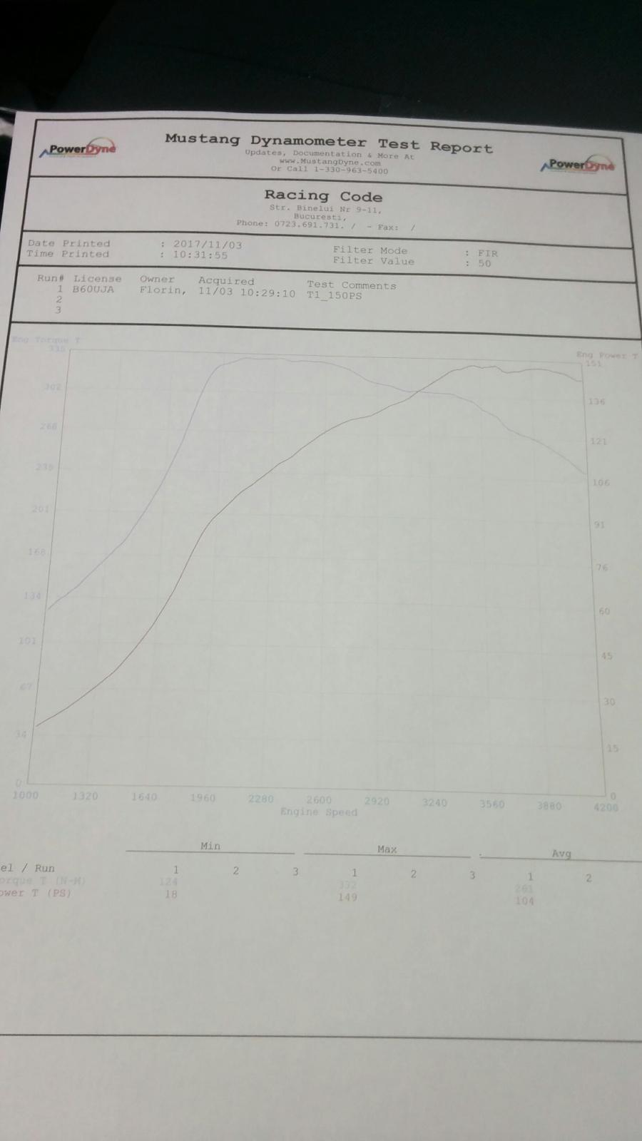

  15. Meyle sunt si ce am pe masina acum, cel mai probabil echipeaza original e 46. In alta ordine de idei..tanaaa Fiindca e cam neclara, 149 PS cu 332 NM. Sunt mandru de el, merita o investitie, am inceput de azi, l-am spalat

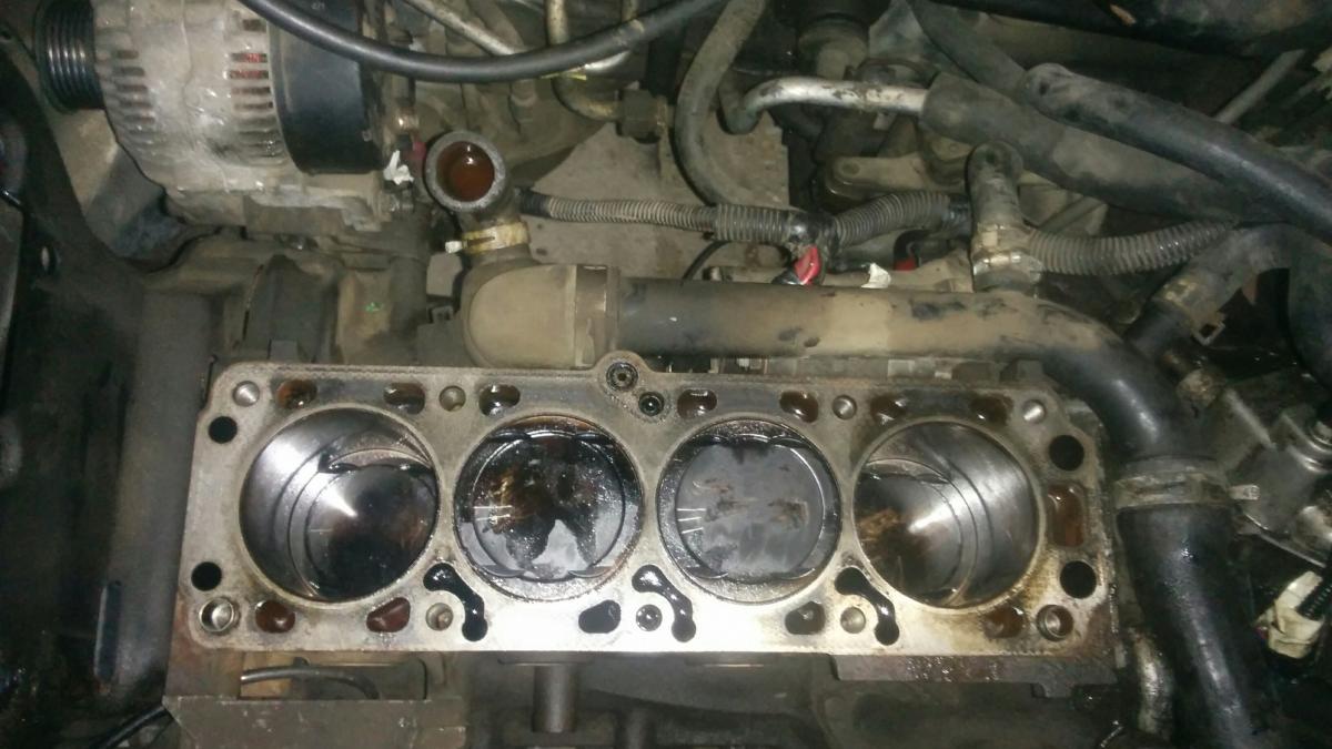

  18. Nici eu nu-mi explic, mai ales ca si sus axele arata bine, deci nu e problema de lipsa ulei. Probabil forja cat cuprinde si segmenti prosti
  19. , true. Deci, rezultatul masuratorilor, noii segmenti au deschidere 0,4. Blocul e putin valizat in partea de sus, cel mai rau la cilindrul nr 3 unde am 0,6 sus si 0,4 mijloc si jos, la ceilalti 0,5 fortat sus si 0,4 curat mijloc jos. Deci voi pastra blocul, nu il voi aleza/hornui, vedem ce iese, ar trebui sa fie bine. Ulei va consuma putin cel mai probabil dar fum nu cred ca va mai da si sper sa nici nu mai miroasa ca o tigaie Si, momentan e on hold pana pe 10-15 luna viitoare, dupa calculele mele trebuie vre-o 800-1000 RON ca sa il montez la loc si nu mai am bani pentru asta acum. Am desfacut si cuzinetul central de palier, eu zic ca nu e de schimbat, daca altcineva are alta parere sa-mi zica. Si ca tot ma plictiseam, am mai refacut niste legaturi pe la electrica, am inlocuit inca vre-o 2 papuci de forta (masa baterie, audio care se rupsese, masa electromotor care la fel, se rupsese) plus papucul firului de + de la electrica noua a motorului care se mai tinea in 5 sarme.
  20. Da, ala de aer si habitaclu s-au schimbat deja ieri, am 10 cai frumosi in plus, ala de habitaclu e toata smecheria , Rup dyno in 2. Apropo, ai vazut ce masini mai vin? . Nu stiu ce cautam si noi acolo cu troacele noastre.
  21. Si, nu am mai scris demult pe-aici. Ala rosu zace in garaj, i-am dat apa jos si am facut concentratia de antigel pentru la iarna, trebuie sa golesc si vasul de lichid de parbriz sa nu patesc ca iarna trecuta. Si cica mai am de asteptat sa ma sune Politia , poate imi fac cadou de craciun. La ala gri am luat azi ulei+filtru, filtru aer si habitaclu si l-am programat la dyno pe 3 noiembrie sa vad cati din ala 150 de cai mai sunt. Se va schimba filtrul de aer inainte de test, uleiul mai are vre-o 4 mii pana la schimb. Ambreiajul se incapataneaza sa mearga inca desi volanta a inceput sa se auda destul de serios dupa mers mai sportiv. Ah, si am reusit nu stiu cum sa il ating un pic pe oala dreapta spate, are o dunga, nu-mi aduc aminte cum. Si inca ceva, cu ajutorul colegului buburuza_vesela caruia ii multumesc, am facut o scanare, in urma careia au iesit o gramada de erori pe la clima, frane, airbag-uri si nicic macar una pe motor Concluzia, pe airbaguri se duce spira de la volan, la frane era un senzor abs care imi dezactiva dsc random si destul de rar pe care l-am curatat acum cateva luni si vad ca de atunci nu a mai aparut, la clima aveam senzorul de temperatura exterioara (deconectat de mine cand am umblat pe-acolo) si o eroare necunoscuta si...altele stranse de-a lungul timpului (cred ca au trecut aproape 2 ani de la ultima stergere de erori) S-au sters si singura care a reaparut a fost la airbag, senzor scaun pasager. Vedem ce mai strangem pana data viitoare

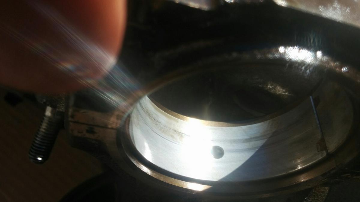

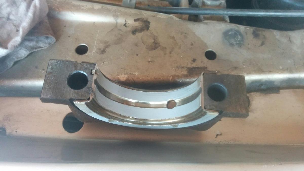

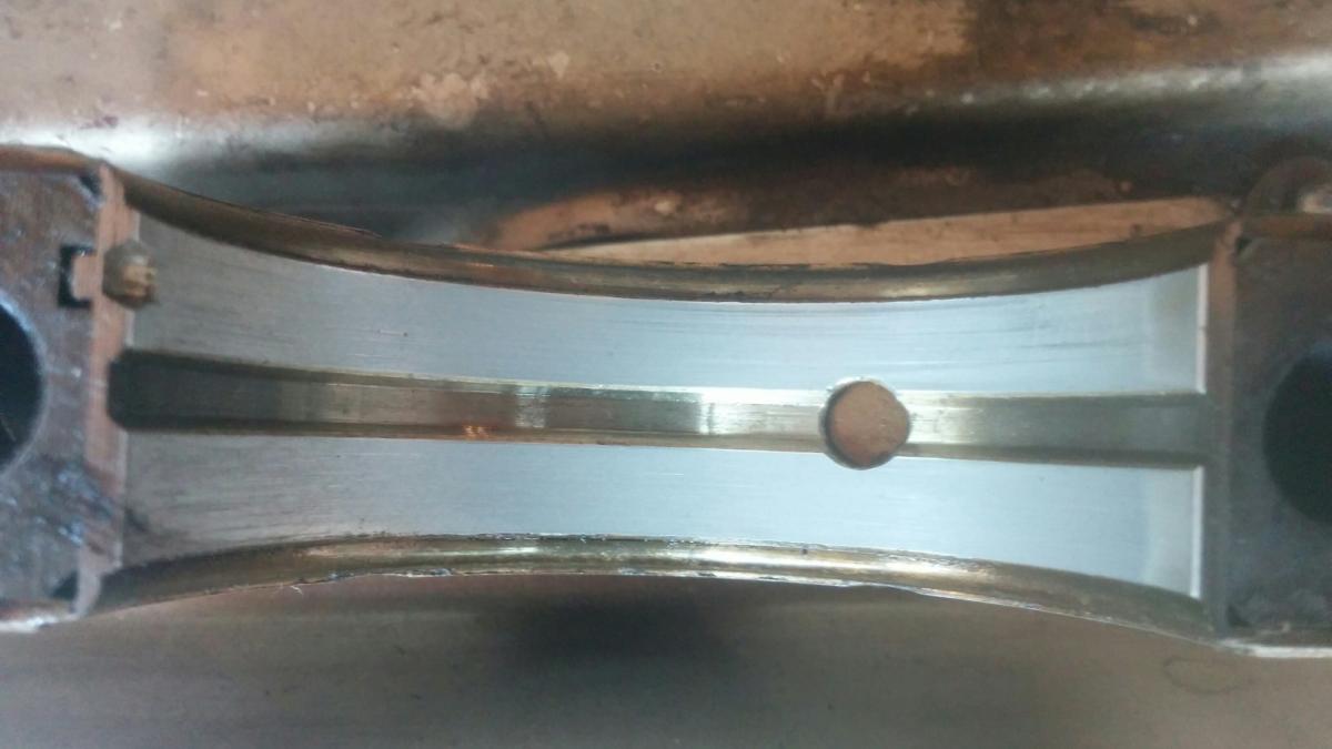

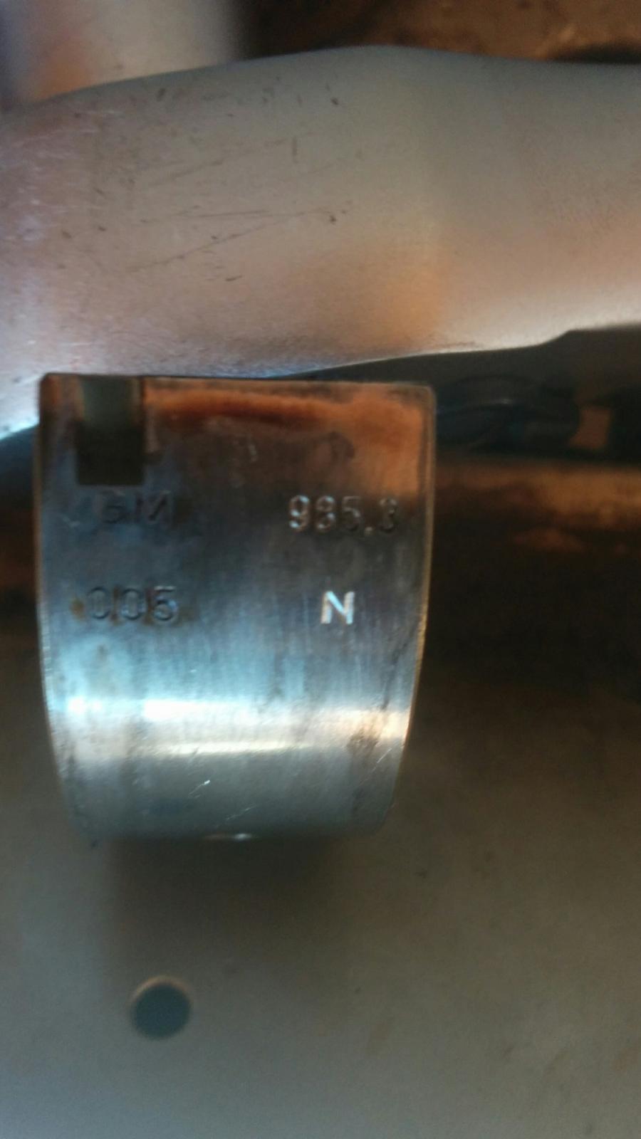

  24. Asaaa, deci za news, am fost la mircea si am facut niste masuratori pe blocul lui ala vechi de leganza. Segmentul meu are deschidere de 1,2 mm lejer deci similar cu al meu. Partea interesanta a fost ca segmentul original de pe motorul ala, are 0,7 mm Deci concluzia, setul meu e terminat si e posibil sa scap doar cu segmentare o sa fac comanda de set pe un singur piston si vad cum sta la mine in cilindru. Totodata voi verifica si ovalitatea printr-o metoda mai empirica, o sa pun un singur segment de foc nou pe un piston, il bag in gaura si torn benzina deasupra, dupa care vedem pe unde curge Decizia finala o voi lua dupa test, dar cel mai probabil nu voi schimba blocul, in cel mai rau caz il duc la hornuit sa mai scap de zgarieturile alea cat de cat, nu vreau sa investesc foarte multi bani, o sa investesc minimul necesar cat mai repede sa mai apuc sa ma plimb cu ea, fiindca la ce se aude, tare imi este ca vor baga astia taxa de poluare anuala si m-au nenorocit.
