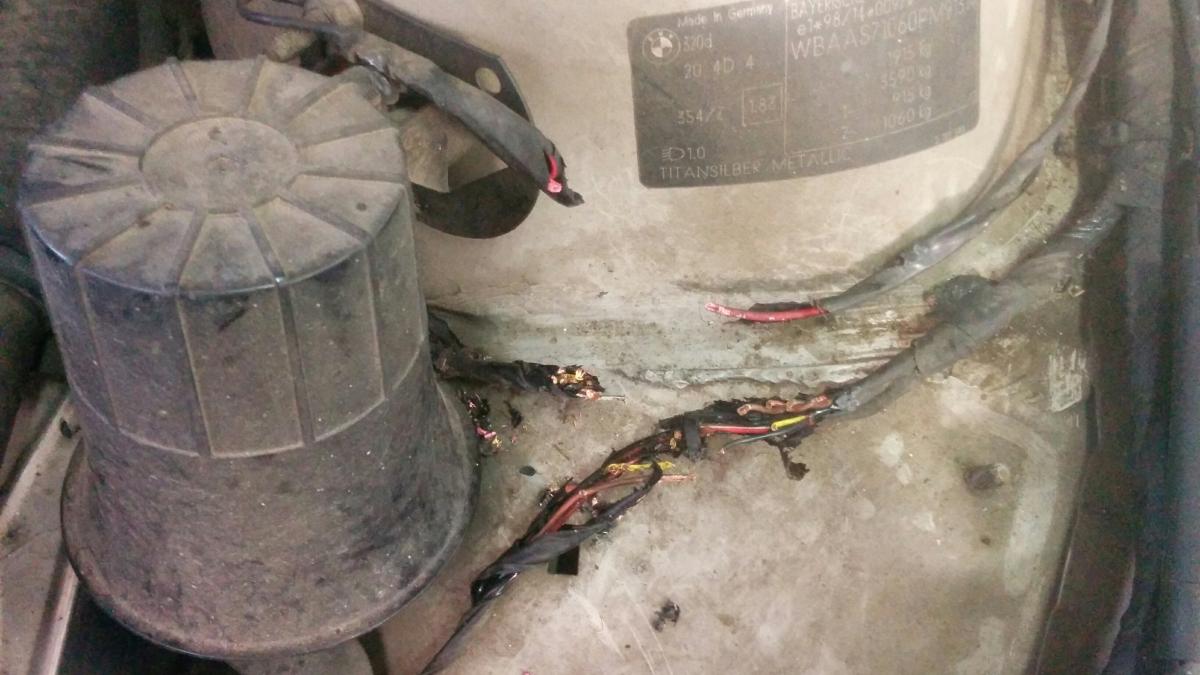

  7. Am rezolvat cablul buclucas, era doar strivit nu si rupt din fericire pe o bucata cam de 15 cm, niste banda izoliera si e ca nou Din pacate pentru asta a trebuit demontata cutia de tot, dar cu ocazia asta am reusit sa resetez placa de presiune si s-a montat complet ambreiajul nou. Merge ca uns. Am folosit tehnica din filmul de mai sus doar ca s-a folosit presa de rulmenti cu gheare pentru presarea soarelui si o surubelnita pentru a da reglajul la capat. Atasez niste poze dupa care explicatii: Aia cu arcurile galbene este cea noua cu placa de reglaj in pozitia de montaj, cealalta este cea veche in pozitia de pe masina cu discul uzat. Procedura e in felul urmator: Se preseaza soarele cam la jumatate, suficient cat sa elibereze dintii de blocaj de la placa aia, se impinge cu ceva si se rasuceste pana arculetele se comprima la maxim si se tine asa timp in care se desface presa de pe soare, astfel dintii or sa prinda placa de reglaj in pozitia aia. La montaj pe masina se va autoregla la primele 2-3 pedale in functie de grosimea discului folosit. Sistemul este oarecum similar cu autoreglajul sabotilor spate la tamburi. Cam asa arata soarele in pozitia de montaj versus placa cealata in pozitie de disc uzat. Cam asta e, nu e mare inginerie dar daca nu stii, te chinui ca prostul Din pacate am o noua problema, de dimineata am gasit balta la picioarele pasagerului, suspectez furtunasul de drenaj al trapei din stalpul dreapta fata fisurat sau sarit, se va investiga cu prima ocazie. Masina a fost parcata inclinat cu roata dreapta fata cel mai jos, astfel toata apa de pe cabina s-a scurs in trapa si prin furtunasul asta. Pana la remediere voi evita sa mai parchez asa. Partea cea mai proasta este ca s-a imbibat mocheta si pe frigul asta nu stiu cand se va usca, probabil va mucegai.

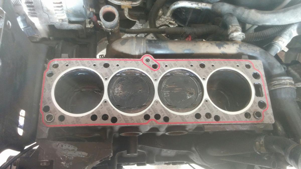

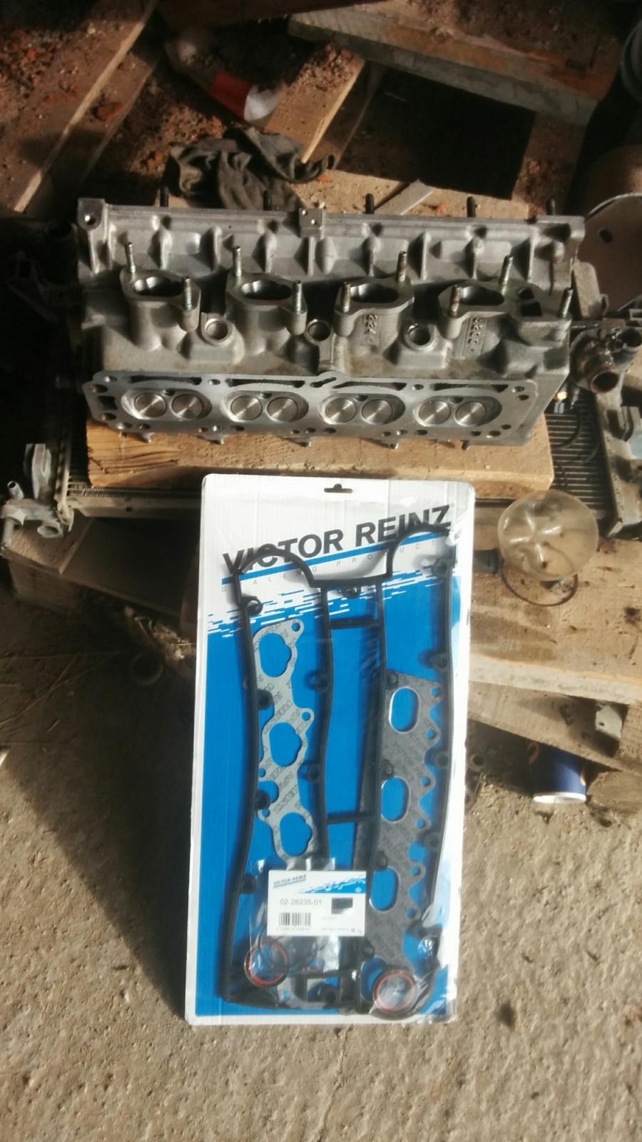

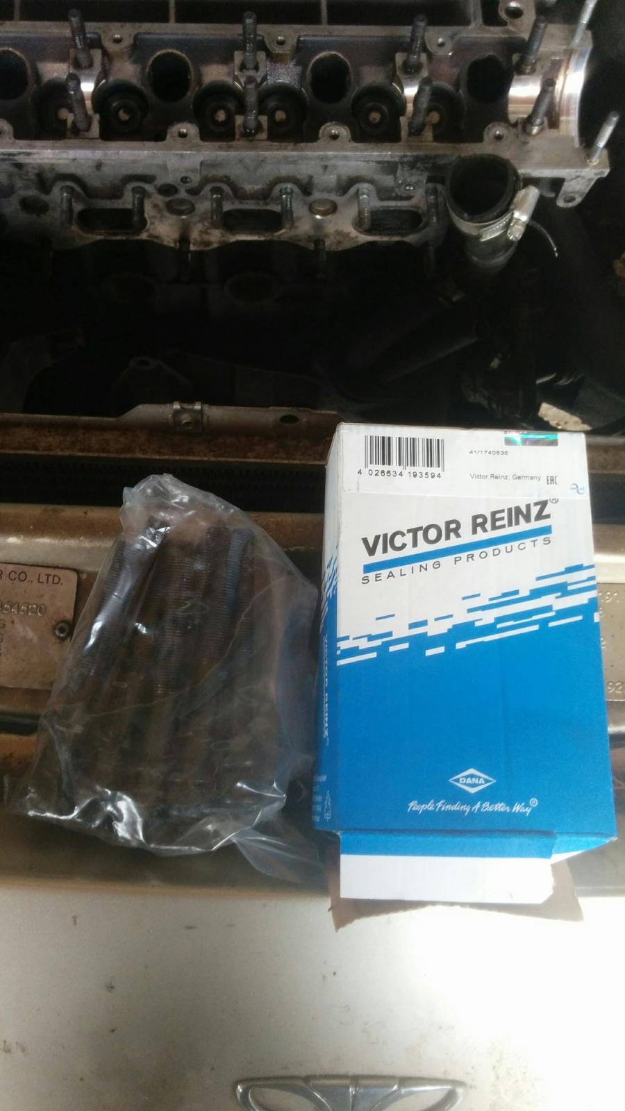

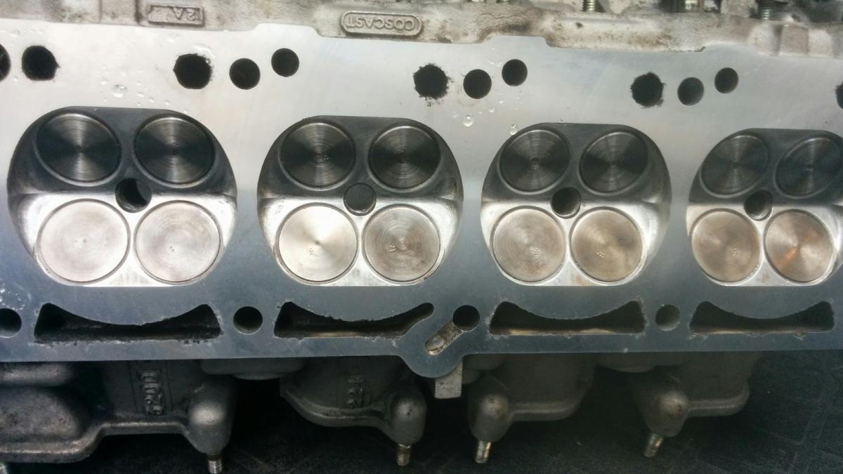

  10. Nu am mai apucat sa fac nimic din lipsa de bani pana ieri. Ieri s-au bagat pistoanele si s-a demontat pompa de apa. Totodata s-a cumparat tot kit-ul de garnituri pentru chiulasa. https://www.cs-parts.de/Zylinderkopfdichtungssatz-C20XE-REINZ-02-28235-01 Kit-ul contine garnitura chiulasa, simeringuri supape, garnituri admisie/evacuare, garnitura capac tacheti si (motivul pentur care l-am luat kit) oring-urile de la senzorul de axa, 2 bucati. Mai contine de asemenea si o garnitura pentru carcasa termostatului si simeringurile axelor. In principiu sunt toate partile de cauciuc de pe chiulasa. http://www.port3.ru/images/catalog/ajusa/52091500.jpg S-au mai cumparat celelalte 3 seturi de segmenti (1 il luasem mai demult pentru masuratori) si o garnitura baie. Total investit pana acum vre-o 600 RON. Urmeaza chiulasa la rectificat. Ma gandesc sa iau vre-o 0,5 mm din ea sa fie un pic mai comprimat, insa nu exagerat, sa mai pot merge cu banzina de 95. Unele guri zic de 1mm chiar 1 mm jumate dar nu ma arunc asa tare. Ah, inca ceva, am castigat un plin de carburant la astia de la epiesa, deci jumate din investitie s-a recuperat oarecum. Plinul la ei inseamna 300 RON in bonuri de 50 RON, pot baga orice disel/benzina de la omv/petrom.

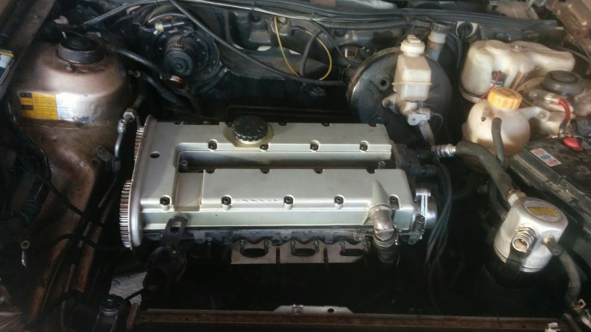

  23. , true. Deci, rezultatul masuratorilor, noii segmenti au deschidere 0,4. Blocul e putin valizat in partea de sus, cel mai rau la cilindrul nr 3 unde am 0,6 sus si 0,4 mijloc si jos, la ceilalti 0,5 fortat sus si 0,4 curat mijloc jos. Deci voi pastra blocul, nu il voi aleza/hornui, vedem ce iese, ar trebui sa fie bine. Ulei va consuma putin cel mai probabil dar fum nu cred ca va mai da si sper sa nici nu mai miroasa ca o tigaie Si, momentan e on hold pana pe 10-15 luna viitoare, dupa calculele mele trebuie vre-o 800-1000 RON ca sa il montez la loc si nu mai am bani pentru asta acum. Am desfacut si cuzinetul central de palier, eu zic ca nu e de schimbat, daca altcineva are alta parere sa-mi zica. Si ca tot ma plictiseam, am mai refacut niste legaturi pe la electrica, am inlocuit inca vre-o 2 papuci de forta (masa baterie, audio care se rupsese, masa electromotor care la fel, se rupsese) plus papucul firului de + de la electrica noua a motorului care se mai tinea in 5 sarme.
