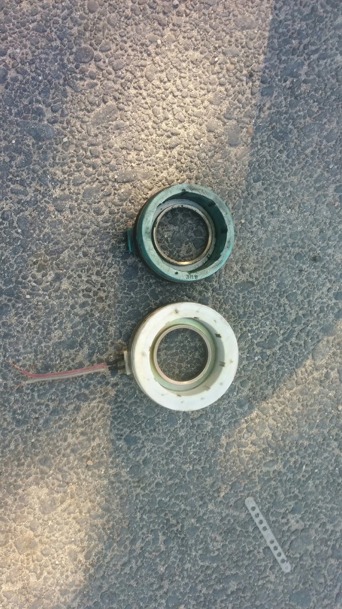

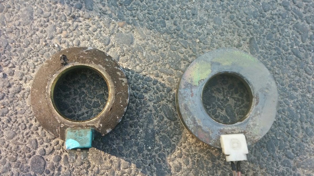

  8. Multumesc tuturor pentru sustinere. Contactul ala e f bun dar momentan nu am nevoie, tot setul a fost cumparat la reconstructie, toate garniturile sunt noi. Ai PM oricum fiindca e bun, setul ala nu se gaseste asa usor, ultima data am dat vre-o 90 ron pe el parca, scrie mai sus pe undeva. @pompiliu, din pacate nu se potriveste la conducte din ce stiu eu, merci oricum, daca o sa am nevoie de el iti dau mesaj. Deci ieri am purces la diagnoza. Primul lucru, apropiat ambreiajul de fulie. L-am apropiat atat de mult incat dadea sa se invarta decuplat si tot asa facea. Am pus si tensiunea bateriei la bobina, nimic. Tensiunea acolo cu bobina conectata si aclansata era de 11,8V, direct pe baterie era 13, ceva, din pacate acelasi efect. Merge un pic la cuplare si cand incepe sa bage rece (face presiune) incepe sa patineze, dupa care iar merge, iar patineaza si tot asa. Face asta indiferent de pozitia ambreiajului, poate sa frece in fulie sau la distanta, acelasi comportament. Binenteles ca m-am prins dupa ce am batut ca am indoit platoul cu ambreiajul fiindca nu mai calca drept, cred ca am reusit sa il indrept la loc ochiometric, data viitoare voi fi mai bland cu el. E clar, bobina de daewoo nu se pupa cu fulia si ambreiajul de opel, maine imi vine trusa teoretic, iau bobina originala de opel de acasa, ii tai mufa, ii pun 2 lamele in exterior prelungite cu fire direct si o montez. Ca sa reamintesc motivul pentru care am folosit bobina de daewoo, sunt 2 motive defapt, cea de opel avea mufa sparta si pinii oxidati si aia de daewoo se potrivea la fix in mufa. PS Am observat si o scurgere de freon la compresor cand e in presiune, din fericire nu pare sa fie la imbinarile lui ci la conducte, le-am mai strans putin sa vedem daca mai pierde. Si daca tot umblu acolo o sa-i mai dau jos si din ulei fiindca ultima data am pus 200 ml si cred ca e cam mult, parca 100 ml trebuiesc in compresor conform manualului. @ZDN, da, am scapat de scartaitul omniprezent de rola AC, insa din pacate cu un cost, acum trebuie sa demontaz tamponul motor la fiecare schimbare de curea

  12. Azi am incarcat instalatia de ac. Instalatia nu tinea vacuum initial, insa dupa un pic de investigatii s-a dovedit a fi fix mufa aparatului care nu statea bine pe supapa. S-au bagat 700g de freon si a functionat, fix 5 minute la relanti, dupa care la prima pedala mai sanatoasa a inceput sa patineze ambreiajul compresorului, s-a incins si acum incearca sa cupleze insa se aude cum freaca si atat. Din pacate am scutul pus si nu se vede nimic insa maine as vrea sa desfac sa vad ce dracu se intampla acolo. Cauzele pot fi mai multe: Bobina fiind de la cel vechi de daewoo nu e la fel ca cea de la opel, fulia fiind de opel e posibil sa nu se "pupe". E mai complicat de explicat asa ca nu ma chinui. Per total este posibil sa fie cazul sa desfac iar fulia sa schimb bobina de sub ea. Insa inainte de operatiunea asta voi face urmatoarele, prima sugerata de un Alex Karavan, baiatul care m-a ajutat cu mantocareala compresorului hibrid. Batut cu ciocanul in ambreiaj printr-un lemn, este posibil sa stea la distana prea mare de fulie, adica sa nu fi fost apropiat suficient la montaj. Desi la proba cupla si invartea, acum avand si presiune, sarcina suplimentara il face sa patineze. Verificat tensiunea care ajunge, este posibil sa fi obosit instalatia electrica, si remediat ce e de remediat daca e prea mica. Invartit cu mana compresorul sa vad daca nu cumva s-a blocat inexplicabil. Cam astea imi vin in minte. M-am enervat maxim ca la relanti chiar mergea si baga bine rece cum i-am dat talpa s-a dus. Macar pare ca instalatia tine freonul, vedem in cateva zile daca mai ramane, oricum, conducta aia care mi se parea mie ca a intrat stramb nu pare sa piarda.
