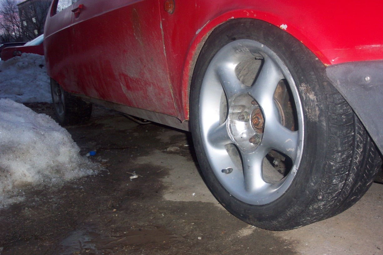

LMA! Le recunosc sper sa fie multumita de ele. Sa aiba grija cu dunloapele alea de vara pe zapada. Ii ating pe spate pana la urma sau ai rezolvat "problema" cu ciocanul? PS. Mi-am luat jante artec (germany) 15" 7J ET 38. Sper sa nu atinga prea rau si sa pot pune 195 fara sa fie profilul stramb la cauciuc.

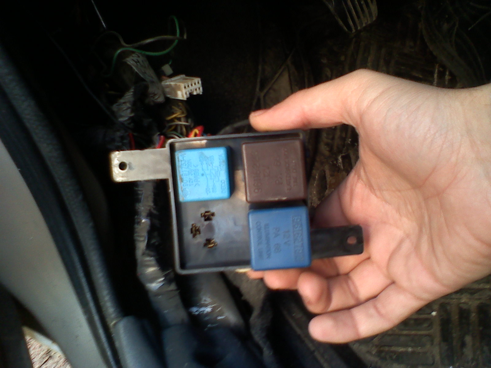

Scrie pe capac fiecare releu ce face, daca nu, in manual e sigur. Referitor la problema mea s-a rezolvat in felul urmator: Mufa libera habar n-am ce este, daca stie cineva il invit sa ma "lumineze" si pe mine iar releul lipsa zice ceva de lumini spate probabil lampa aditionala frana care la mine lipseste. Celelalte sunt : Pompa benzina (albastru deschis) Reglaj iluminare bord (albastru inchis) Domnu' Velican, daca sunteti prin zona asta trebuie cumparat . Releu temporizator dezaburire luneta (maro). -

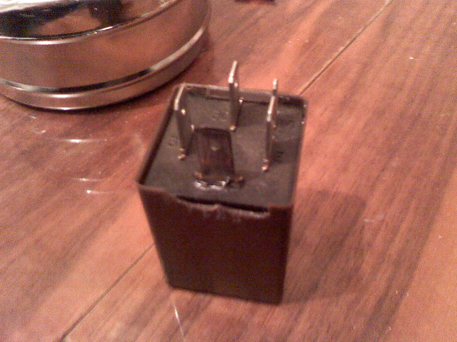

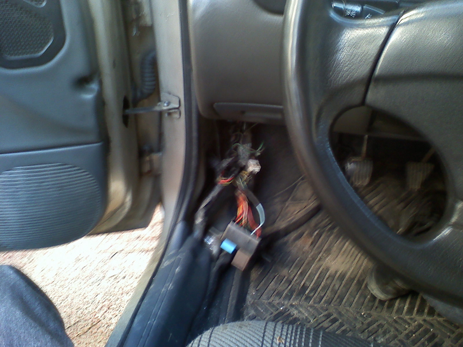

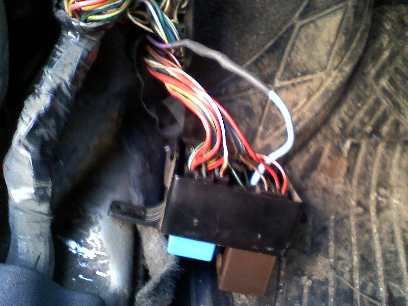

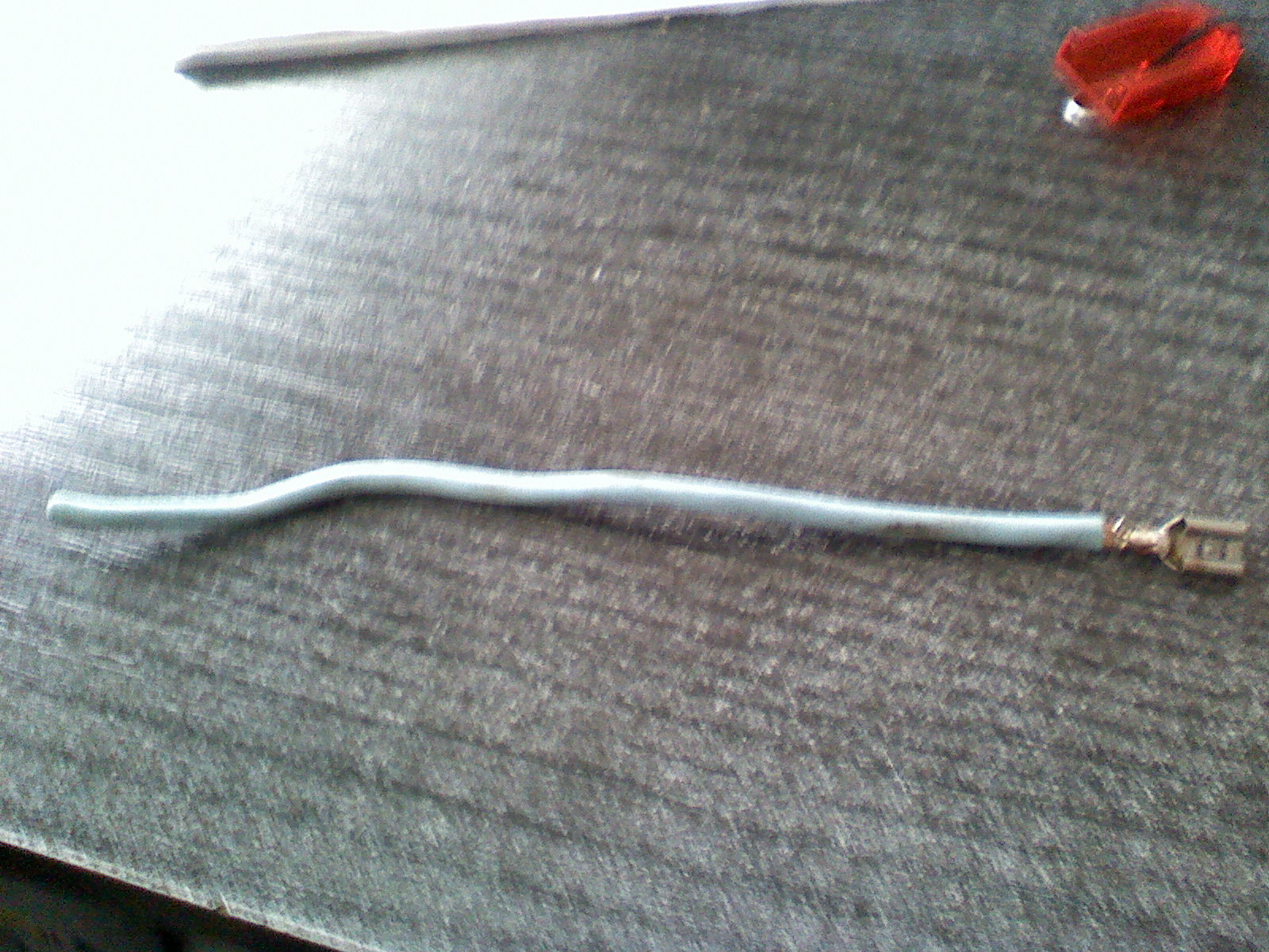

Nu mai pot edita mai sus. Aseara am verificat siguranta (buna) si am scos releul care arata cam asa: Avand in vedere pinul incins, l-am desfacut. In interior totul frumos si functional drept urmare am ajuns la concluzia dureroasa ca am contact imperfect in soclu. Azi de dimineata in 10 min am dat tot panoul de relee jos si am descoperit firul corespondent pinului fara izolatie si lipit de alte 2 fire invecinate pe o distanta de 4 cm Soclul a avut si el de suferit din pacate. Am curatat bine locul, am dat papucul defect afara si am taiat vre-o 10 cm din firul topit pe care il inlocui cu asta: Din pacate era frig de dimineata si nu am mai facut poze la soclu. Poate diseara cand ma apuc de inlocuit sa trag una. PS. Pentru cei cu Espero. Ar fi bine sa verificati acest releu. Avand in vedere faptul ca degivrarea geam +oglinzi este cel mai mare consumator electric, astfel de defecte sunt probabile, mai ales dupa 13 ani de functionare. Releul cu pricina este maro si se gaseste la picioarele soferului in partea stanga, sub finitia stalpului, alaturi de cel de iluminare bord si pompa de benzina (ambele albastre). Are o mica usita de vizitare si atentie la notatiile de pe usita, la mine sunt inversate ca pozitie. Cel mai bine va luati dupa culoarea lor.
