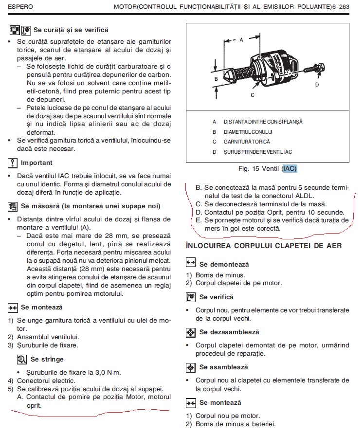

  1. Hai ca domnul Cristian a fost mai rapid. Da, in week-end am tras o sesiune de verificari in urma carora am ajuns la urmatoarele concluzii nefericite. 1) Corpul clapetei de acceleratie are uzura mare, cu IAC-ul astupat trage aer pe langa clapeta intr-o veselie si in lumina se vede distanta intre ea si corp. Am reusit un reglajcat de cat, sa vedem cum astupa cand se va mai murdari, acum am momente in care IAC-ul coboara si la 2 pasi sa mentina relanti-ul. 2) Bataile care inca persista (cele care au mai ramas) sunt din caseta de directie, de la amortizorul stanga sau flansa cu rulment de sus. Cu prima ocazie daca ma ajuta si colegul Cristian dam caseta de directie jos si ii facem o revizie, mai ales ca a inceput sa si piarda putin ulei. 3) Dupa verificari mi-am adus aminte de alea si ne-am gandit noi sa le si montam ca tot ne plictiseam . Si asa ne-a prins 22:30 acolo A fost putina chinuiala cu aranjatul capotei dar merita. Multumesc de aprecieri! LE. Acum din poze mi-am dat seama ca am uitat sa mai aranjez cablul de capota si firul albastru pe sub aripa stanga .
  2. Nu are legatura cu ambreiajul. Schimba bujiile cu unele recomandate si fa-i o reinitializare de iac.
