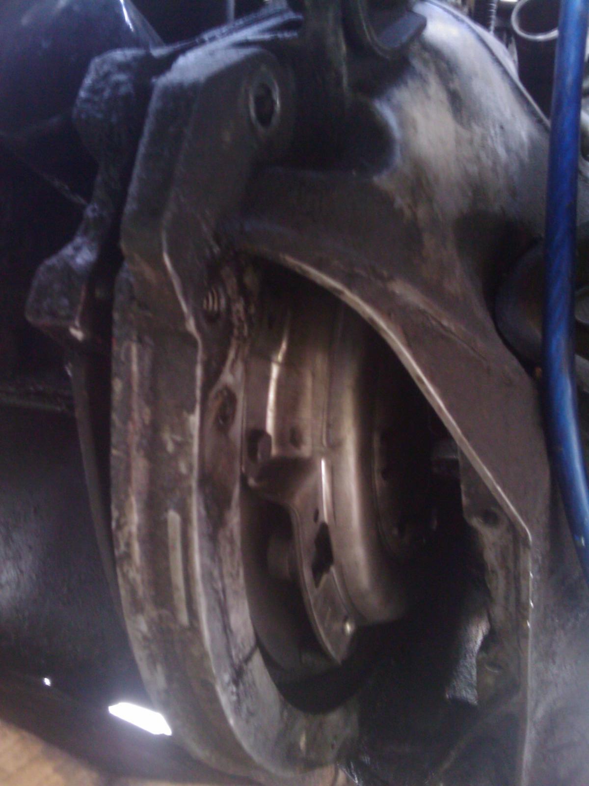

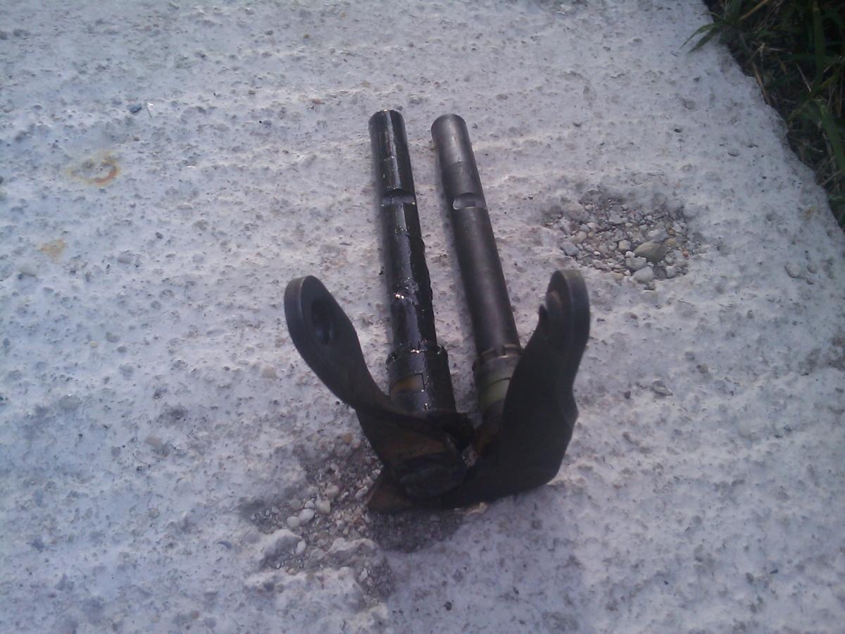

Si din nou postez aici , binenteles cu noi probleme si o mica povestioara despe cum ne-am petrecut noi 2 sarbatorile pascale (cand zic 2 nu ma refer la sotie ci la masina, evident). Asa ca asezati-va confortabil, fiindca va dura ceva. Vineri seara, draga mea a doua nevasta a tinut sa imi demonstreze (din nou) personalitatea dansei. A fost de ajuns o noua debreiere mai in forta ca sa raman (din nou) ambreiaj . Vina a fost partial a mea, levierul fiind rasucit pe ax de la ultima trasnaie si am mers pe premisa romanului "las-o mah ca merge asa". Drept urmare, pe centura, cam pe la cernica, am ramas fara ambreiaj. Am oprit, am constatat, am sunat un prieten (Mirceajo) sa vina sa ma tracteze de la intrare in Buc, pana acasa. Asa am descoperit si eu ca poti merge (si chiar pleca de pe loc) fara ambreiaj. Bune si Espero astea la ceva totusi, cand te lasa, defapt mai poti sa o chinui pana acasa, in cazul meu, pana la intrare in Bucuresti, mi-a fost mila de demaror sa mai plec la fiecare semafor in viteza intai. Si acum incepe povestirea Cum planul era deja facut sa plec in provincie am zis sa ma tin de el, si asa alt levier aveam tot acolo. M-am apucat de telefoane deci, in ordine, am rezolvat cu un sudor de la Rosiori sa incerce sa sudeze levierul direct pe masina, am sunat pe cumnatu aflat deja era la Zimnicea (care de fapt era si destinatia mea originala) sa ne intalnim la Alexandria pentru a transborda sotia (oficiala de data asta) si o parte din bagaje si cu un prieten sa ma tracteze pana la iesire din Bucuresti, dupa care sa continui singur pana la destinatie impreuna cu el, in caz ca se mai intampla cine stie ce nebunie . Las detaliile tractarii la o parte (smucituri, gropi, frane..etc) ce s-a realizat pe soseaua de centura de la A2 pana la Bragadiru, la fel si drumul fara picanterii (in Alexandria am trecut iar la remorca prin oras) si ajung la destinatie. Acolo, pe o ploaie marunta, trecem la sudat. Reusim ceva, eu fericit, hop in masina si fuga la zimnicea. Chestia asta se intampla pe la un 2 noaptea asa daca imi mai amintesc eu bine. Drumul Rosiori-Zimnicea a facut cam o ora, fara probleme majore (am mers destul de incet si cu grija) si minunea a tinut exact pana la intrare in Zimnicea, unde sudura s-a rupt. Am mers din inertie pana intr-un loc de parcare, norocul meu ca am putut sa intru direct cu fata, si m-am bagat la somn. A doua zi (sambata) dimineata la insistentele cumnatului, am plecat spre Rosiori cu masina lui sa luam un alt levier pe care il aveam demult pentru schimbare. Ne-am intors cu piesa si am purces la inlocuit. Dupa cateva ore de chinuiala (au trebuit desfacute toate suruburile cutiei si tamponul de sustinere pentru a o putea departa suficient incat sa pot socate surubul de blocare a axului din furca si a putea extrage levierul cu pricina) aveam levierul nou montat. o poza cu vinovatul si inlocuitorul si inca una cu spatiul de manevra A doua zi (duminica), chefuieli diverse, vizite in care am observat ca esapamentul meu cam "sufla". Drept urmare duminca seara dupa ce am ajuns din nou la Rosiori am desfacut saxofonul din galerie pentru a verifica garnitura ochelar, facuta cam praf la operatiune levierul. Dupa ce am pus o doza sanatoasa de gasket rosu,la strangere am reusit sa rup un prezon din cele 3 de pe galerie . Stiti ce frumos suna "tu-i pastele masii" in ziua de pasti? Partea proasta e ca "suflatul" evacuarii a ramas si dupa cateva forje chiar s-a accentuat, deja devenea sunet de toba sparta. Am lasat-o in pace, era sarbatoare totusi insa a doua zi (luni) am ridicat masina sa vad pe unde scapa. Am localizat problema la imbinarea tevilor saxofonului cu partea racordului flexibil, drept urmare demontat iar jumatate de evacuare, sudat, si pus la loc. Cam astea a fost week-end-ul meu de paste, da' sa stiti ca eu tot o iubesc .
