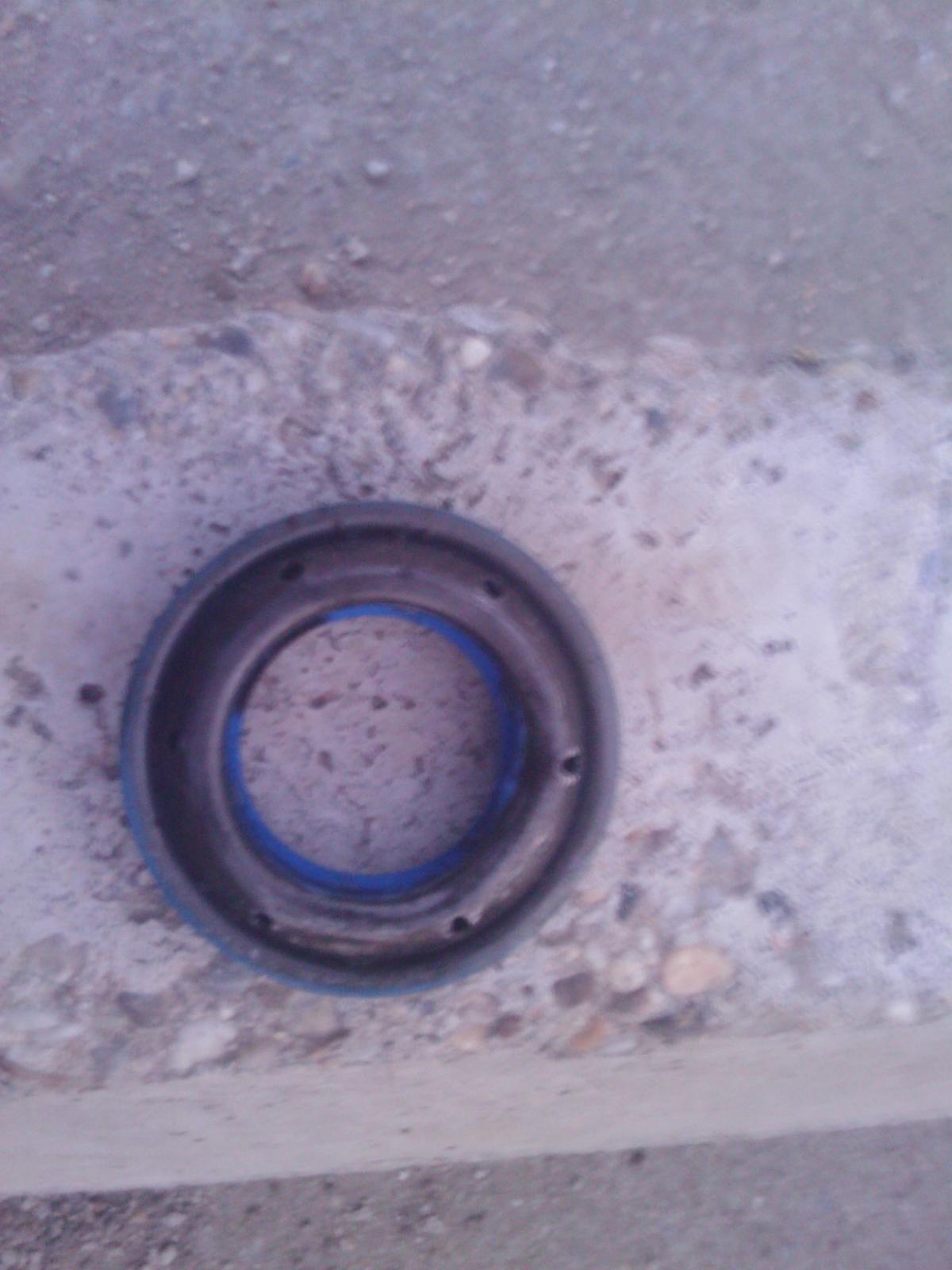

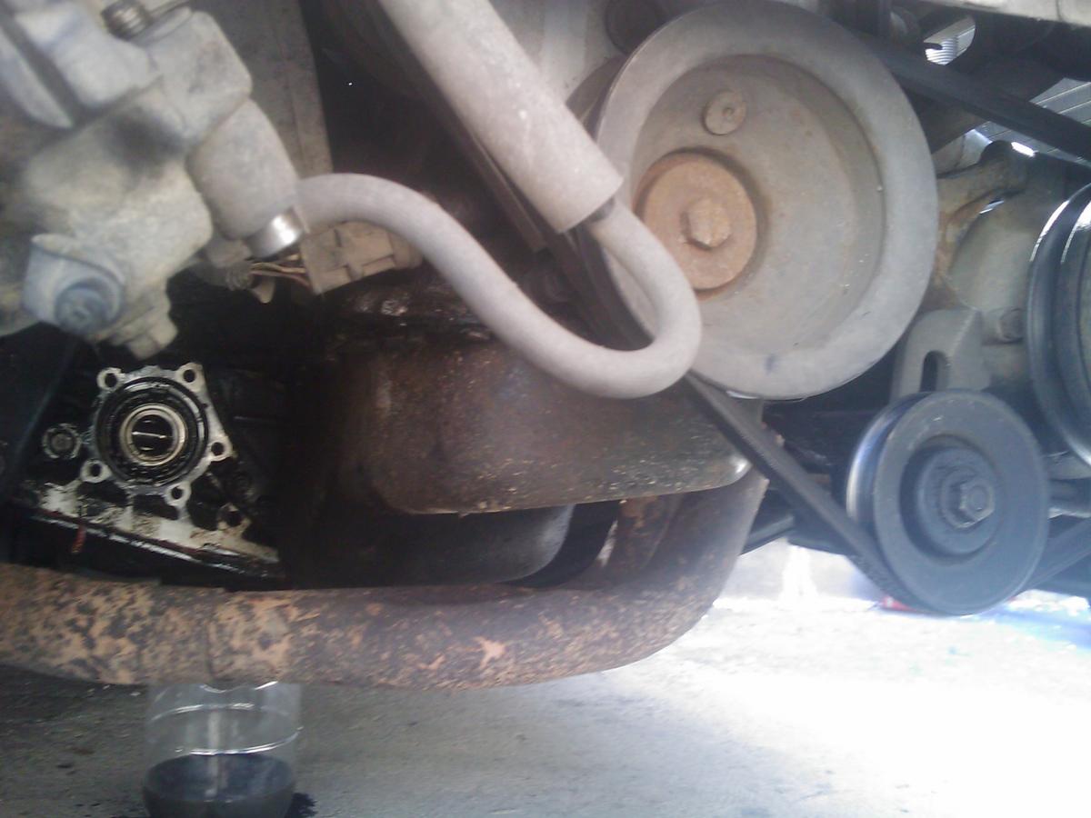

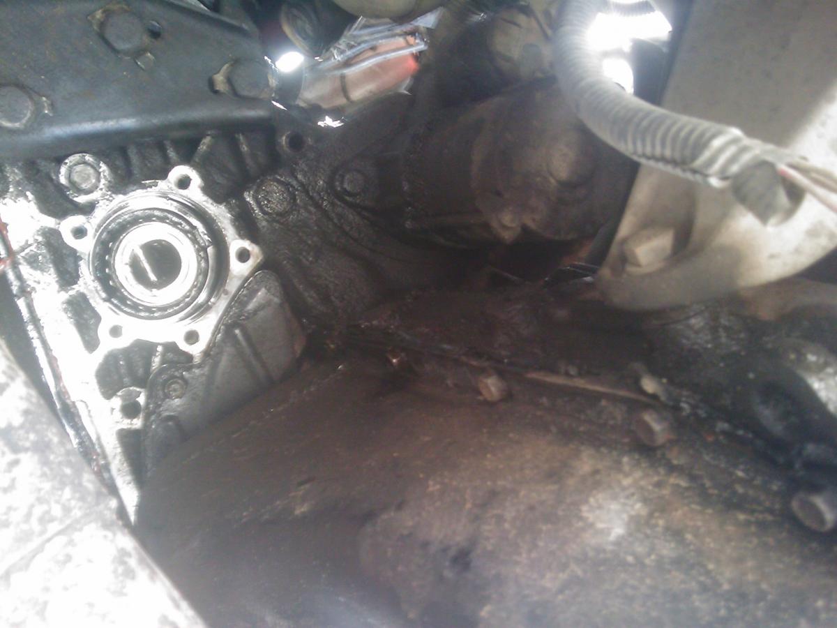

Sambata am profitat de vremea frumoasa si de faptul ca maestrul Costi avea chef de surubarit si am mai rectificat cate ceva. Simeringul minune de la planetara dreapta tot curgea, desi l-am schimbat de 2 ori, drept urmare am desfacut din nou jamba, planetara, am dat piesa de acolo jos cu tot cu simering, am etansat cu gasket partera exterioara a simeringului dupa care l-am mai batut putin, s-a desfacut arcul interior si s-a taiat o bucata de vre-un cm, acum strange mai bine pe planetara. La final, am folosit acelasi gasket pentru a monta piesa pe cutie, origul de acolo nu l-am cumparat. Oricum cutia mea da semne de defectare, are uzura mare la axe si la marsarier ating pinioanele unul de altul producand un carait suparator cu masina in miscare si ambreiajul apasat. La prima defectiune se va inlocui cu totul, la ce pret a ajuns pe la dezmembrari nu se mai merita investitia in reparatie. Avand in vede faptul ca mi se parea mie ca masina cam intrerupe la relanti si oscila cam rau dupa perioada de hibernare, am tras si o revizie rapida la aprindere. Am descoperit 2 fise de bujii cam ruginite si cu urme de "scantei" la capatul de la capacul delco, s-au curatat cum s-a putut, s-au inlocuit luleaua si bobina interioara delco rapid la "sant", s-a mai luat din avansul initial (care era nesimtit de mare) si acum "toarce" mai frumos Cateva poze cu motorul, intai partea de jos Se observa faptul ca uleiul aruncat de planetara a ajuns pana pe electromotor si a "spoit" totul pe-acolo. LA fel, se observa ce garnitura buna am la baia de ulei , vesnica mea problema. Si o poza cui partea de sus spalata E ca si vorba aia, afara gardul, inauntru leopardul, cam asa e si aici si in general la toata masina . Deja e atat de batrana incat nu mai pot sa ma "tin" la toate, drept urmare macar mecanic sa fie cat mai buna in rest, pot sa cada tablele de pe ea (numai sa nu sara la cineva in cap ) PS. Am uitat, s-a mai schimbat un balast de la xenon caruia i-a ajuns se pare.

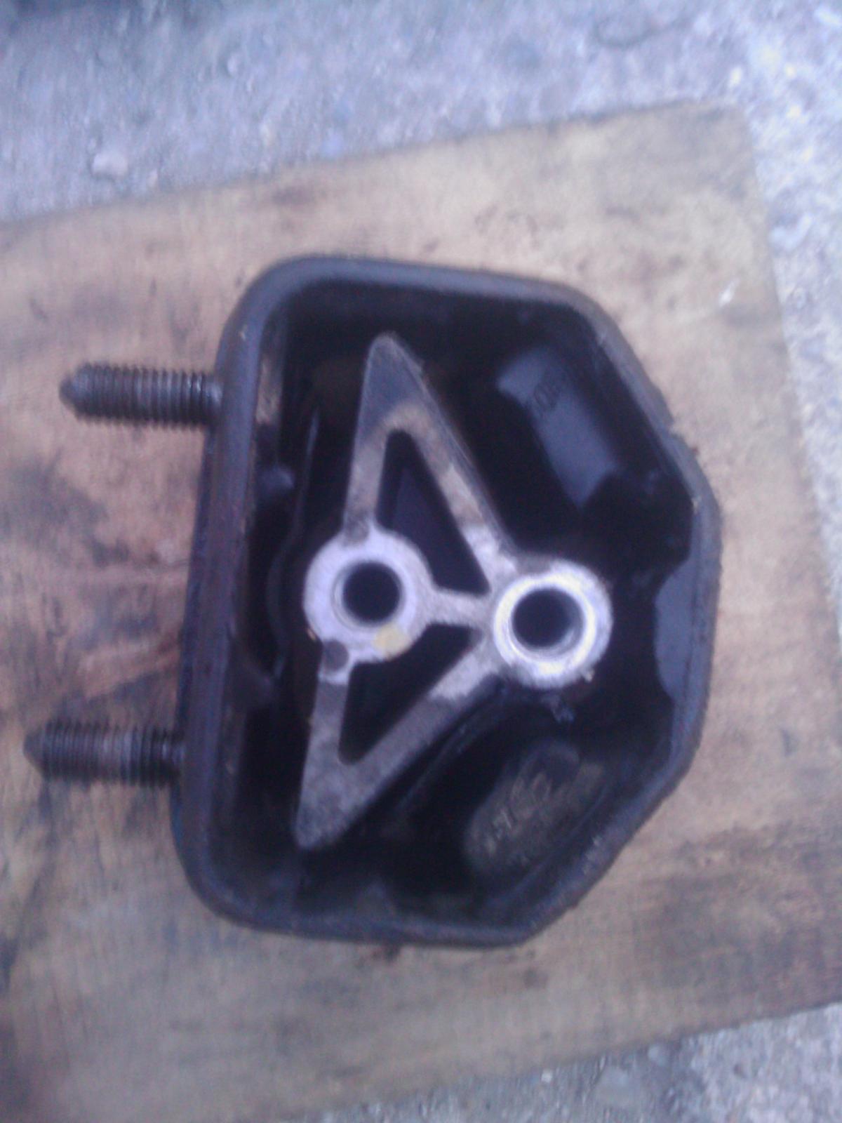

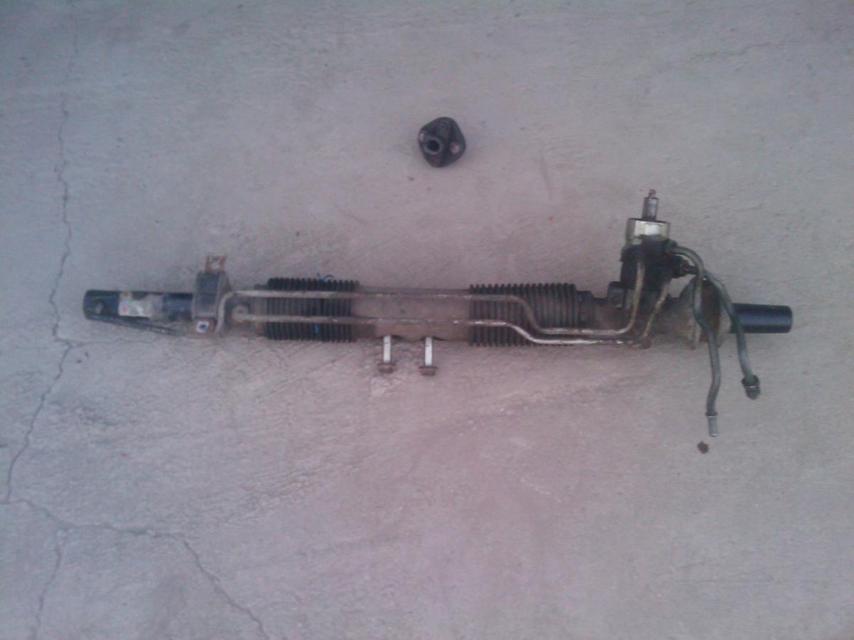

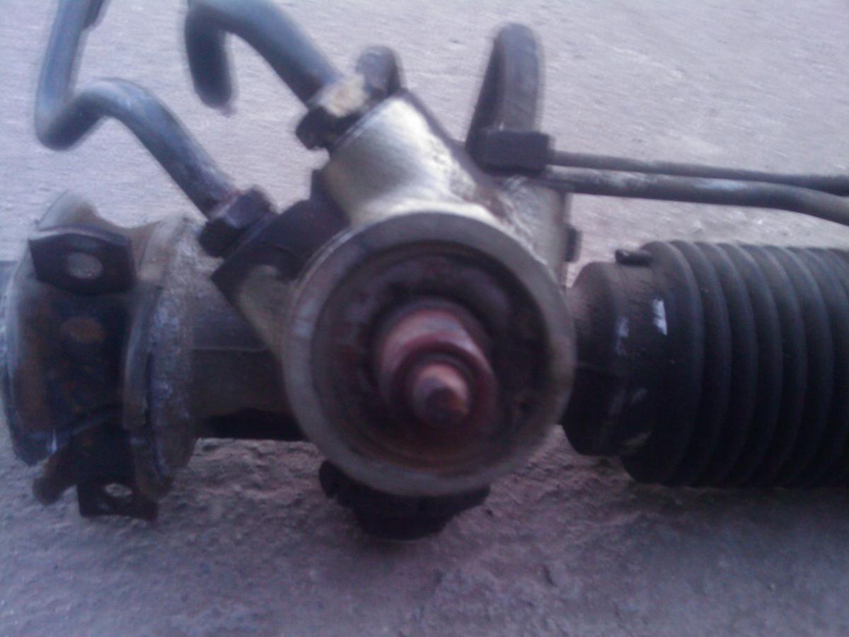

Gata, masina e iar in posesia mea, s-au facut toate cele trebuincioase pentru functionare dupa cum urmeaza: Dat jos caseta directie si inlocuit simering cu probleme. DIn pacate nu am gasit si burduful care arata destul de rau, drept urmare am "carat" cam jumatate de cutie de vaselina sub el, sa ofere o oarecare protectie. In poze e cealalta caseta de directie pe care o detin , pozele au fost facute dupa ce s-a terminat munca si caseta mea era din nou pe masina. Desi burduful acesteia arata ceva mai bine, e foarte ruginita in partea din dreapta, din aceasta cauza am luat decizia sa o repar pe cea de pe masina. Si burduful nu arata suficient de bine incat sa merite mutat pe cealalta. Alte 2 operatiuni, s-a schimbat simeringul planetarei dreapta (din nou) si ultimul tampon motor (cel de la compresorul de aer) care s-a dovedit a fi si cel mai rupt. Efectiv partea din mijloc nu se mai tine in nimic, a cazut la demontare. In rest, s-au montat senzori de parcare, s-a inlocuit farul dreapta (destul de matuit) cu altul in stare mai buna, s-a inlocuit burduful unui cap de bara rupt si alte nimicuri mai mult sau mai putin importante. Si o poza de la final Pacat ca nu am facut poze dupa spalarea finala, care a inclus si compartimentul motor. LE. Am uitat, s-a inlocuit si clapeta de acceleratie cu una mult mai buna (etanseaza perfect). si am mai descoperit si 2 chestii ce mai trebuiesc facute: Schimbat carcasa termostat, aia de pe masina are un stut aproape rupt si schimbat levier debreiere. De asta ultimul nu am uitat insa efectiv nu mai puteam. Data viitoare.
