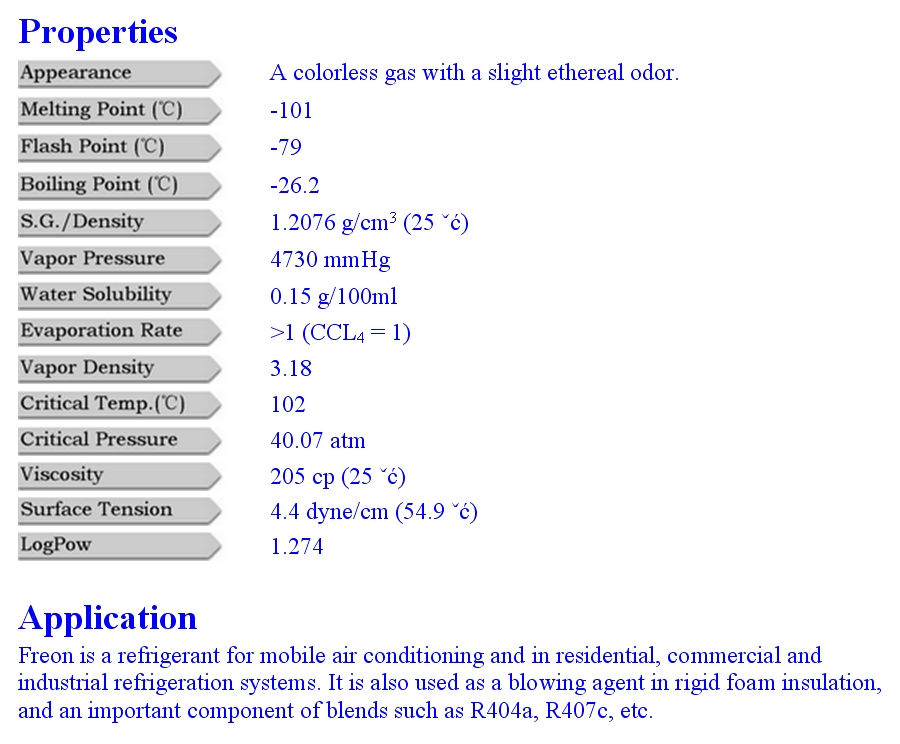

Matza_81 Posted August 3, 2006 Ba este capsulat, dar din moment ce e un biet gaz, pe unde găseşte un nenorocit de por pe-acolo scapă. Nu există în lumea asta etanşeitate perfectă. Plus că, datorită ciclurilor repetate de comprimare şi decomprimare, îşi pierde proprietatea de a ajuta la răcire. Freonul nu este gaz , este un ulei cu proprietati.la anumite presiuni ia anumite temperaturi.D`asta e compresorul ala ... Daca circuitul este etans ac poate functiona teoretic ... f mult timp.Vrajeala pt incarcare e ... un mic venit in plus pt mecanici,Sau chiar scapa pe undeva. daca se pierde o cantitate de freon atunci presiunea nu este cea care trebui si temperatura creste.din ce stiu eu cred ca (nu mai tin minte bine presiunea pt ca sunt niste ceasuri unde citesti) 7 atm /-5 grade C.dar nu sunt f sigur. Am montat AC dastea de casa dar principiul este identic la ac de casa de masina , frigidere ,camere frigorifice etc ... Share this post Link to post
Florinut Posted August 3, 2006 Lasand gramatica si ortografia la o parte, freonul este gaz. Share this post Link to post
