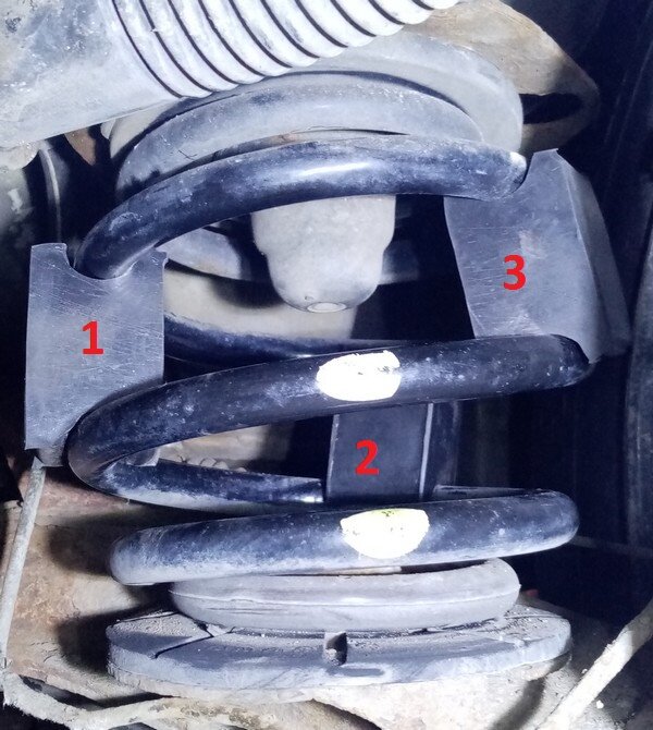

Imi trag suspensie heavy duty pe puntea spate cu 1000 ft. Reteta testata pe alte calesti cu ani in urma si treba-i inca buna. Se cam lasa de spate de arunc in portbagaj ceva mai "consistent" si nu-mi place asa ca avind experienta pe alte troaste ... ii vin de hac si asteia cu cite 3 (setul fiind de 6 buc) distantiere pe arc !

Eu nu recomand distantierele de genul ala. Nu mai ai nicio garantie ca arcul are un comportament conform asteptarilor. In poza din linkul pus de Viktor se poate observa cum arata un arc gandit sa fie progresiv !
In timp, dupa ce am studiat diverse variante pentru a intari putin arcurile spate ale MOSului, am gasit o solutie bunicica. Am adaugat un taler suplimentar, sub arc. Eu am taiat talerul unui amortizor vechi insa, acolo unde nu se poate face asta, se poate face un distantier din textolit sau ceva similar care sa "imbrace" cum trebuie arcul.
Treaba e in felul urmator : gumoasele fu montate la prima ora cu spor (foarte usor de montat) si in regim de urgenta de se poate spune astfel iar rezultatul fiind cunoscut deja din experimentele anterioare ca v-a creste rigiditatea fapt implinit si totodata sa ma astept la o oarecare diferenta de inaltime pe masurate de la sol in buza aripii rotii spate, in cazul de fata diferenta fiind de 10mm, acceptabil. In timpul montajului, zabovind nitel asupra structurii arcului neuniform (alte modele avind raza spirelor identice pe centru, mijlocul arcului) se cere nitica matematica si ajustarea a doua din cele trei distantiere, pentru a obtine o presiune uniforma in cele trei puncte de sprijin intre spire totodata revenind la inaltimea initiala. O a doua varianta, montaj individual pe spira a distantierului ce sa intre in contact cu cealalta spira dupa o anumita sarcina doar. A treia varianta (ca noi mereu avem planul doi si trei rezerva) montaj tampoane pe talerul puntii ce sa intre in contact cu cel superior dupa o anume comprimare al arcului preluind din sarcina acestuia. Per total, se simte diferenta cu sau fara distantierele alea.

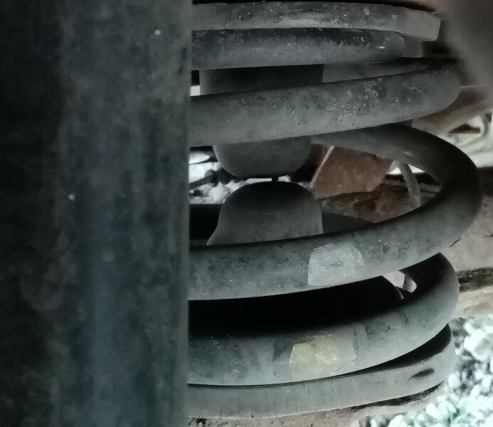

Cel mai probabil tamponul de pe oala superioara al arcului nu prea a luat cuntact cu oala inferioara, cel putin studiind poza anterioara bag seama ca-i mai mult de forma acolo, calculind ochiometric distanta nici cu arcul comprimat complect nu cred sa atinga in oala sau poate ca da, da' ar fi deja prea mult asa ca pregatim terenul. Am doua seturi de tampoane serioase, unele mai mici, altele mai mari ...  SH ce-i drept dar in stare buna. Urmatorul experiment consta in indepartarea distantierelor de moment (ce isi fac treaba cu brio, testate deja) si montajul pe oalele inferioare a tampoanelor achizitionate in asa fel incit sa nu intre in contact cu tamponul superior decit dupa o anumita sarcina si sa preia din comprimarea arcurilor. Cred ca un 10 mm distanta ar fi suficient intre cele doua tampoane pentru a permite arcurilor sa "joace" liber in conditii normale. Mi-s curios de rezultat ce in prima faza in insira reusita in a-mi atinge scopul. In caz ca nu ... prelucrez pe bunul plac distantierele intre spire si ii vin de hac ! Nu tin a-i ridica garda ori suspensie extra dura, ci s-o intaresc nitel si asta dintr-un anume punct doar.

Nici vorba de inlocuit arcuri, telescoape ori orice component al suspensiei atit timp cit nu inclin catre o suspensie rigida. Scopul meu e de a reduce comprimarea excesiva ale arcurilor de unde se si lasa de spate. Altfel, n-o sa fie absolut nici o problema de comportament cu acele distantiere intre spire, in afara de faptul ca devine nitel mai rigida, asta o spune unu ce a alergat vreo 2 ani o caleasca cu distantiere absolut identice intre spirele arcurilor. Si-au mai fost montate pe alte doua calesti ce in mare parte tot eu le-am alergat, asadar, eu nu am nici o retinere a le lasa pe caleasca. Singurul lucru ce m-ar determina sa le indepartez, e de-miiese pasenta cu tampoanele la dublu pe centrul arcului, ca cu siguranta imi iese. Deja nu dorm noptile pina n-o vad gata...

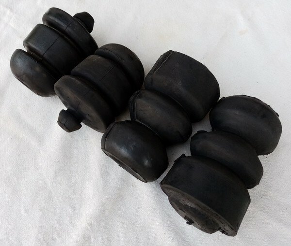

Mda. N-am reusit neam a introduce tampoanele alea printre spirele arcurilor, chiar daca fortam nota tot n-as fi reusit a le pozitiona si fixa in vreun fel birlanind printre spire, prin capetele arcului nici atit nu incap ca-s strangulate la rablele astea. Tot facind planu' ca ... rromu', mi-au sarit in ochi alte doua tampoane tot de nexia (partea superioara a arcului) aruncate la misto p-aici si bucurie maaareee ... p-astea le montez la baza. S-o lasat cu demontare arcuri, una alta insa rezolvata, acum sa vad ce poate, cum se pupa cele doua tampoane si la ce greutate pe testate. Revin cu adaosuri la baza de nu-mi convine si scurtez cursa de 30mm momentan. Injinerii lu' peste prajit au cam gresit la calcule iar cei doi port tampon nu prea cad la fix unul pe celalalt exact pe centru, ci e o oarecare abatere. Ma rog ... rable !

Revenind la ghidusia si logica de acum, pret de 30mm arcurile lucra in parametrii normali cu portbagajul gol si rezervorul aproape plin, ce e peste, un plus greutate, tampoanele preia din sarcina arcurilor ce in prima faza mi le protejeaza iar doi la mina, nu-i permite sa se lase de spate. De o sa ceara mai mult ... revin cu un plus inaltime a tamponului inferior.

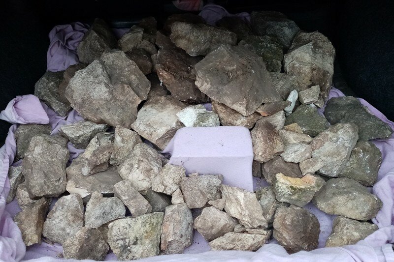

Mda. Cei 30mm intre tampoate trebuiesc redusi la 10mm pentru a-si intra in drepturi altfel, is valabili doar la socuri serioase cel mai probabil. Asta fiind concluzia unui prim test.
Dupa cum era de asteptat s-au aliniat planetele. Cu nitica piatra, habar nu am cite kg insa a cazut la fix pe un test ce sa dovedeasca ca nu m-am ostenit degeaba.
