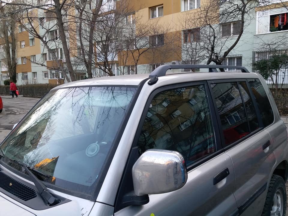

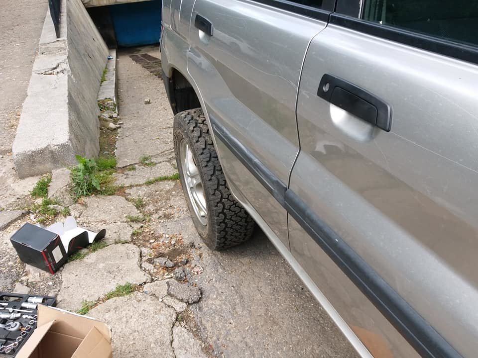

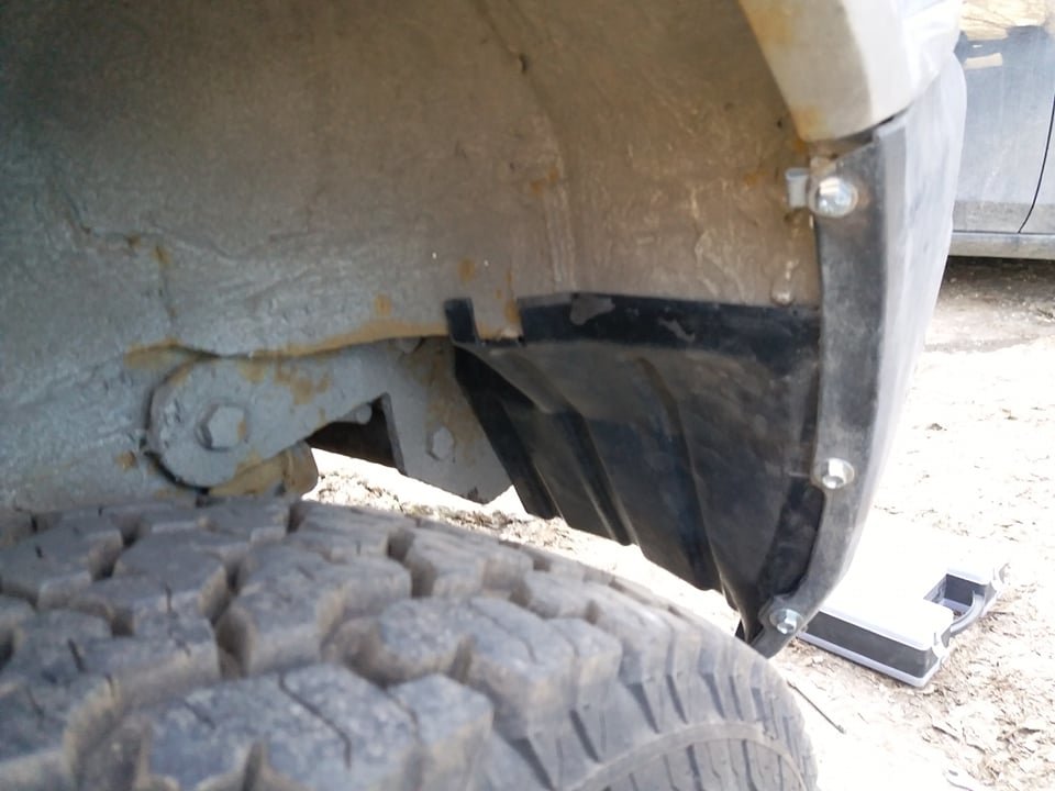

In alta ordine de idei, a venit primavara asa ca m-am apucat, printre picaturi, sa mai fac una-alta la panzer... ieri am montat bari pe plafon, urmeaza transversale si un portbagaj cutie. Sa vedem ce gasesc la pret mai bun, ca ma sperie ce preturi au Thule... Azi am montat aparatoarea stanga spate, care lipsea. Am inspectat-o putin si am gasit un furtun de frana sarit din suport, am gasit printre fiarele vechi de la Cielo o siguranta de butuc care s-a potrivit perfect sa-l tina pe pozitie. In continuare se aude un mic huruit, gen metal pe metal, la viraje f lente de dreapta. Am vazut ca a atins usor de tot anvelopa in contra aripa pe dreapta, dar asta ar fi pe viraj stanga si tot nu s-ar auzi asa... oricum, asta cu atinsul se va rezolva cu distantierele.

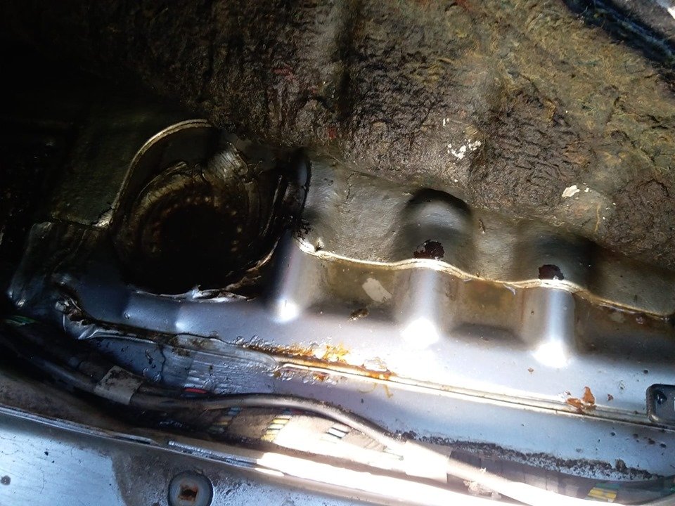

Din pacate, da... nu rau, mici pete, dar e. Dau vina si pe mine, pt ca trebuia sa-i mai dau cu ceara in toamna, dar nu am mai apucat si m-a prins iarna asa. Oricum va trebui sa o mai duc la tinichigerie, sa refaca pe dedesupt, o sa-i rog sa curete si ce a reaparut.
Din pacate cred ca stii deja, daca a reaparut asa repede va reaparea dupa fiecare iarna indiferent ce ii faci.
Eu zic sa nu te mai chinui, recomand un teroson gros, gen smoala si aia e, dedesupt va rugini din interior dar macar nu se va mai vedea la suprafata.
PS Sa vezi espero-ul meu cand il aduc, pragul stanga se mai tine doar in spuma termopan, efectiv s-a dezintegrat de tot. Si nu am scos-o iarna.
Am vazut pe topic, oricum se vedea ca e rau de anul trecut, stiai si tu. Din pacate, e boala grea rugina... la mine vad ca piesele noi nu au strop de rugina. In schimb cele vechi, curatate si revopsite, au inceput sa ia culoare rosie.

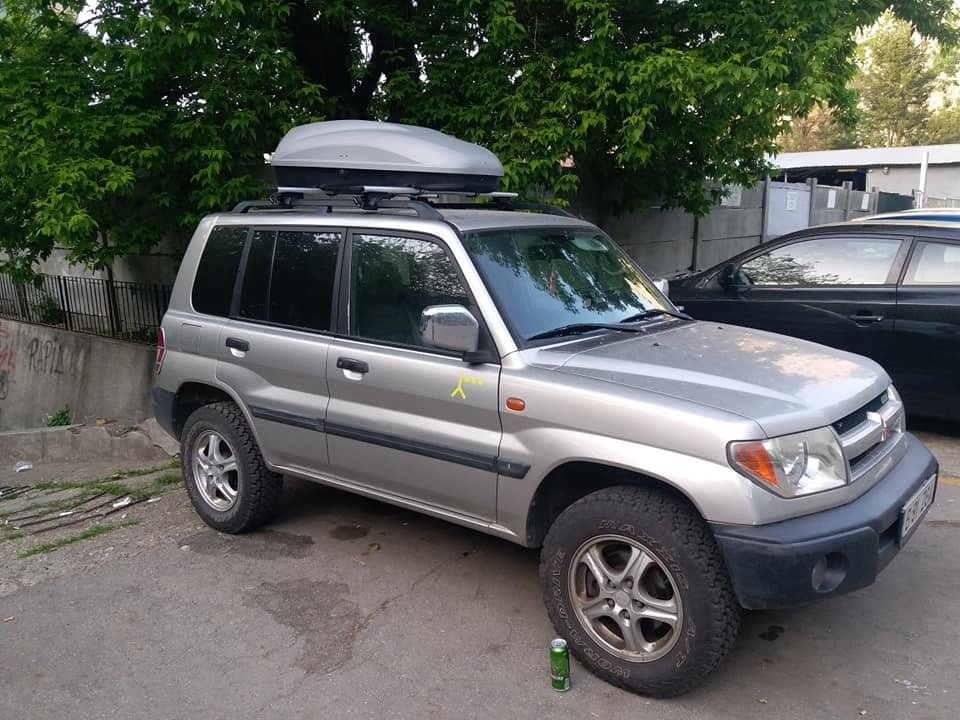

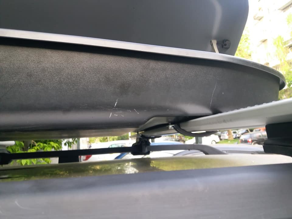

Pt ca barile comandate online nu mai ajungeau, am dat o fuga la Norauto si am gasit doar... soc si groaza, Thule. M-am strambat, m-am invartit, am dat o lacrima... si pana la urma am decartat 700 lei.
Ieri sa montez cutia... iar soc si groaza, prinderile cutiei pe bara, cele in U, sunt prea mici. Norauto nu are sa cumpar unele mai mari. Solutia: Dedeman, prinderi pt teava, suruburi M6. Sper sa nu apar la stiri ca am provocat accident pe A2, din cauza cosciugului zburator :))
nu esti primul! la un opel vectra am facut fix la fel.. si tine si azi..
Sper sa fie ok... au intrat in cosciug patutul (pliabil), scaunele de pescuit, jucariile puradelului si inca cateva maruntisuri. Nu f multe, dar suficient. Probabil in timp o sa caut o cutie mai mare... mai lunga putin si mai lata.
+1-2 litri la consum si ai grija in curbe 🙂
Eu am patit-o cu troasca unuia careia i-o zburat pachetul de pe acoperis cu tot cu bare si sistem de montaj. De-odata deveni troasca mai usoara, o sumedenie de scintei pe asfalt implementate in retrovizoare la pachet cu blituri si trompete de TIR-ist ce venea nervos din spate. Asadar, atentie la neatentie ca sarsaila nu doarme ...

Pana n-am ajuns dupa Cernavoda, zona cu vant, nu prea am simtit-o pe masina. Dar nici asa nu a fost prea rau, ceva mai sensibila la vantul lateral si inca 1% la consum.

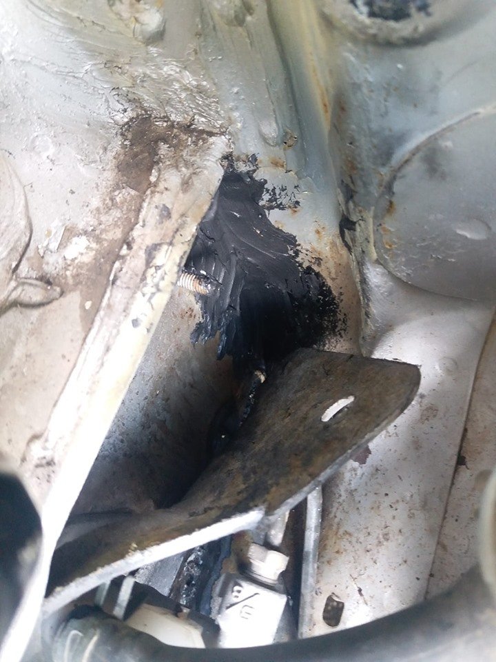

Ieri dimineata m-am trezit cu o mare balta in masina, mocheta la sofer mustea de apa. Pe seara am scos plastice, intors mocheta, sters, stors, sters, stors, sters... si cautat locul pe unde ar fi intrat apa. Dar nu imi dau seama pe unde...

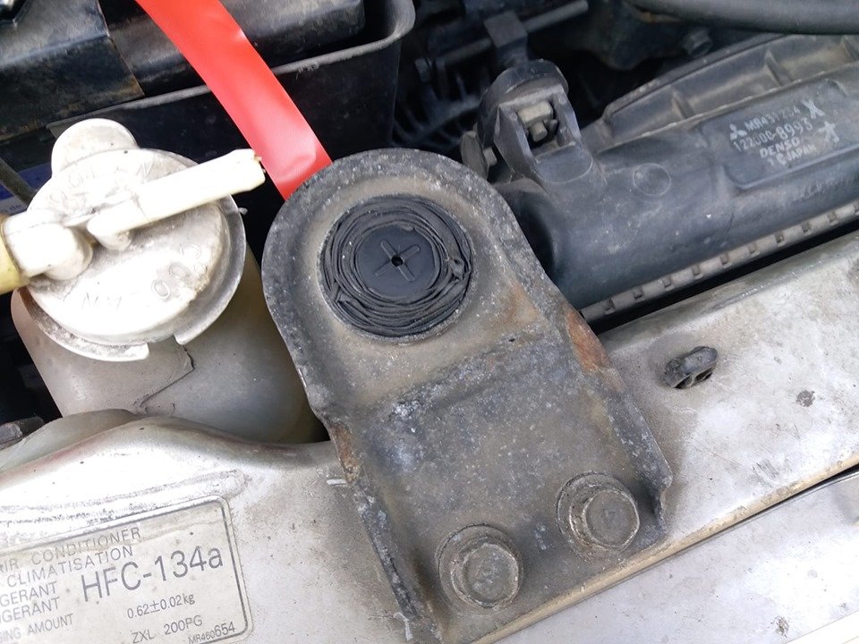

Cu ocazia asta am descoperit ca am pierdut si un tampon la radiator, pana comand unul nou am facut o improvizatie

Pe la chederul de usa cel mai probabil. Sau s-a infundat vre-o scurgere prin fata si intra prin aeroterma. Am patit si eu la bmw si inca nu imi este clar pe unde a intrat, insa am mai strans si bagat mastic la chederul usii unde vine pe busa de tabla de la caroserie si nu am mai patit de-atunci.

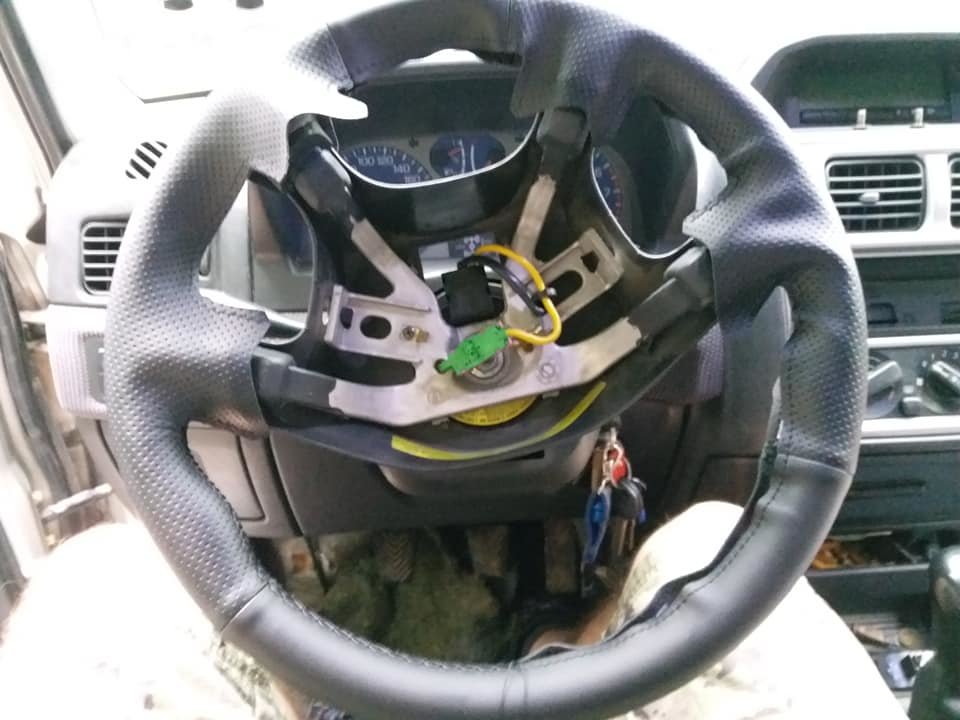

Chestia aia de pe volan arata foarte bine, detalii? (de unde ai luat-o, pret...etc)

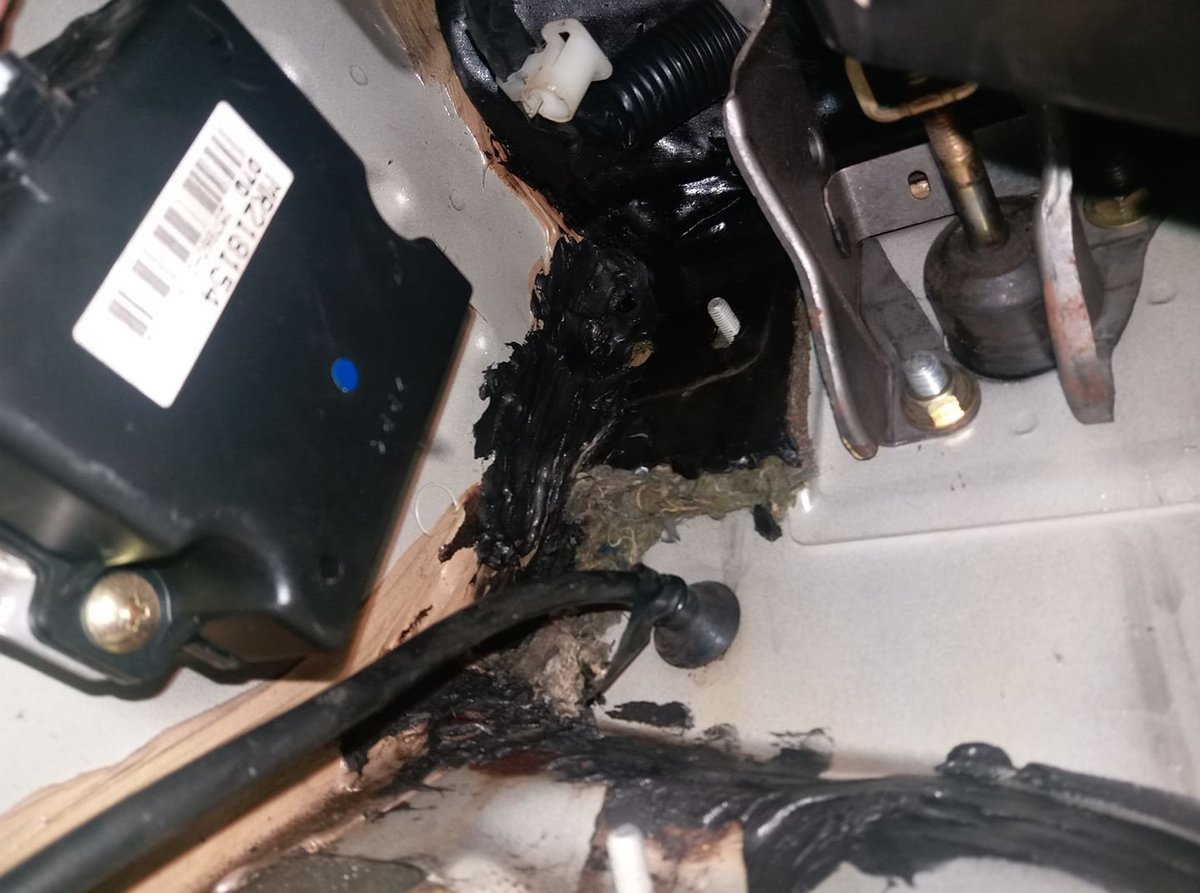

Am gasit ieri pe unde intra si am crezut ca am si rezolvat... aparent, nu am rezolvat mai nimic, tot intra, desi mai putin. Si acum intra si prin dreapta, e mocheta fleasca si la pasager.
Locul e intre panoul pedalier si contra aripa, am pus niste mastic dar tot mai are un loc neastupat pe care nu il vad acum... cel mai probabil va trebui sa inlocuiesc mocheta, pasla de sub ea e muci si cred ca o sa putrezeasca.

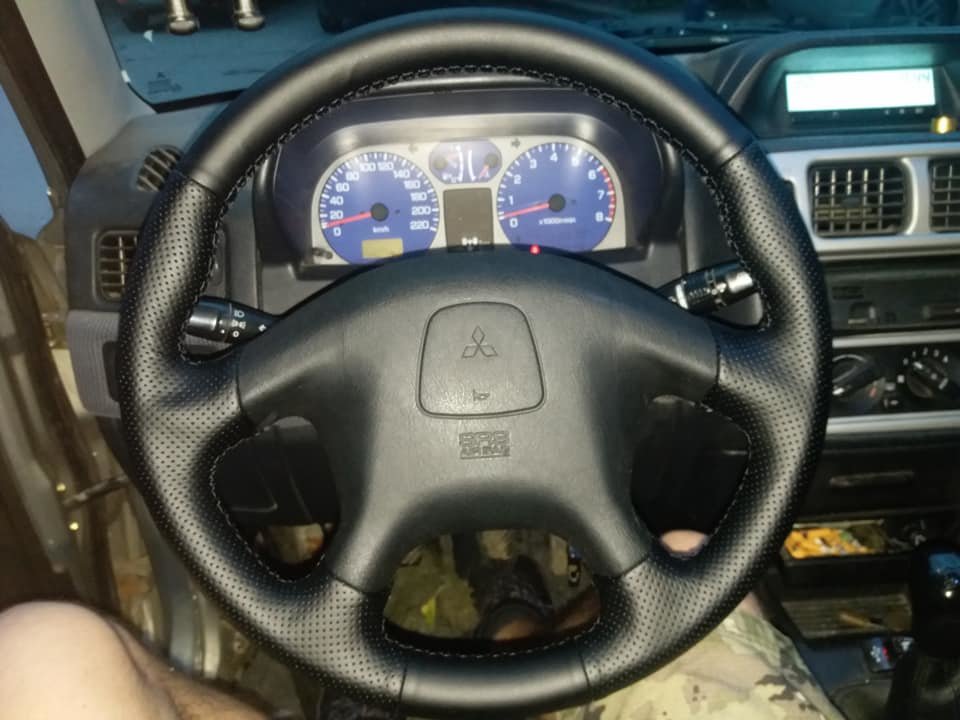

Husa de volan e de pe aliexpress, dedicata pt volanul asta, vreo 20$. Mai trebuie putin stransa din cusaturi in partea stanga... are putina "burta" pe 2-3cm.

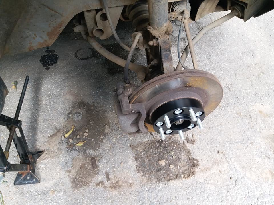

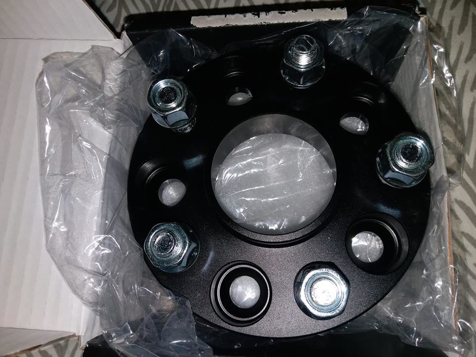

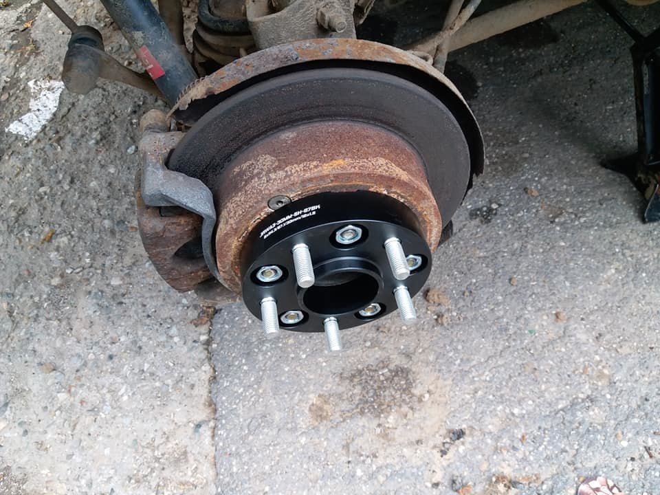

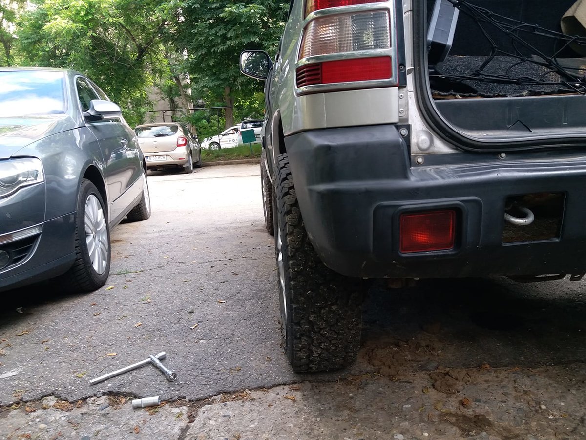

Sambata am montat si distantierele.
Azi masina a stat in service, am lasat-o pt problema cu apa... localizata intre panoul pedalier si contra aripi, asa cum imi si imaginam. Au demontat aripile, au mesterit pe acolo, au umplut cu mastic.
Ieri am fost pt constatarea sasiului... care prezinta umflaturi si gauri :)) Va intra la refacut, posibil in iulie, vedem. Nu, nu cu piese originale... pt ca si deoarece vreo 2000 euro doar piesele.
