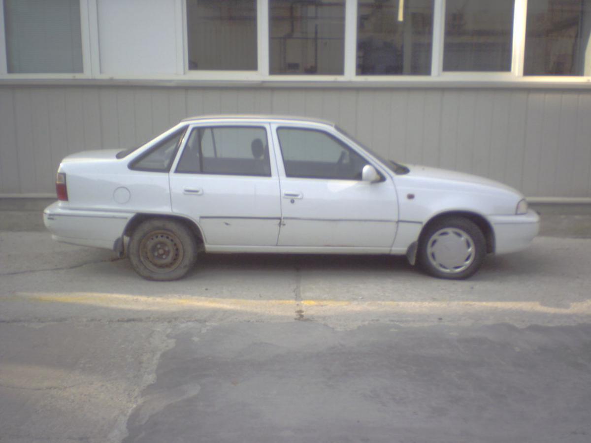

Asa ca am vazut-o:
Murdara, statuta si nepornita de 3 luni, cu casetofonul smuls si plina de frunze, tapiterie super murdara, doua roti pe 13 ruginite si doua roti pe 14 cu cauciucuri de dimensiuni diferite, lovita pe partea dreapta si reparata, precatalizator usor indoit cu zgomot de turbo, kilometraj necunoscut (in bord arata 9000 km, banca zicea ca are 109.000, in cartea de service in 2008 avea 60.000 km), oglinda dreapta prinsa cu scoci, totusi tinerica, din 2006 si conform cartii Euro 3 (detaliu aflat mai tarziu, intrucat nu stiam de trecerea la 8V a motoarelor de Cielo). Toata lumea spunea sa nu o iau ca e un jaf in care voi baga bani aiurea.
Cand am bagat cheia si a pornit la sfert, toate comenzile functionau ireprosabil iar AC-ul a inceput sa bage racoare in 10 secunde am fost vrajit :X . A mea a fost doua zile mai tarziu.

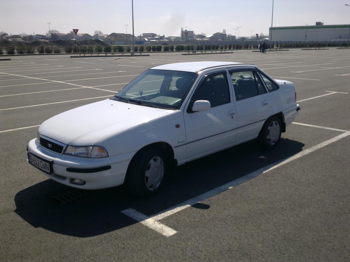

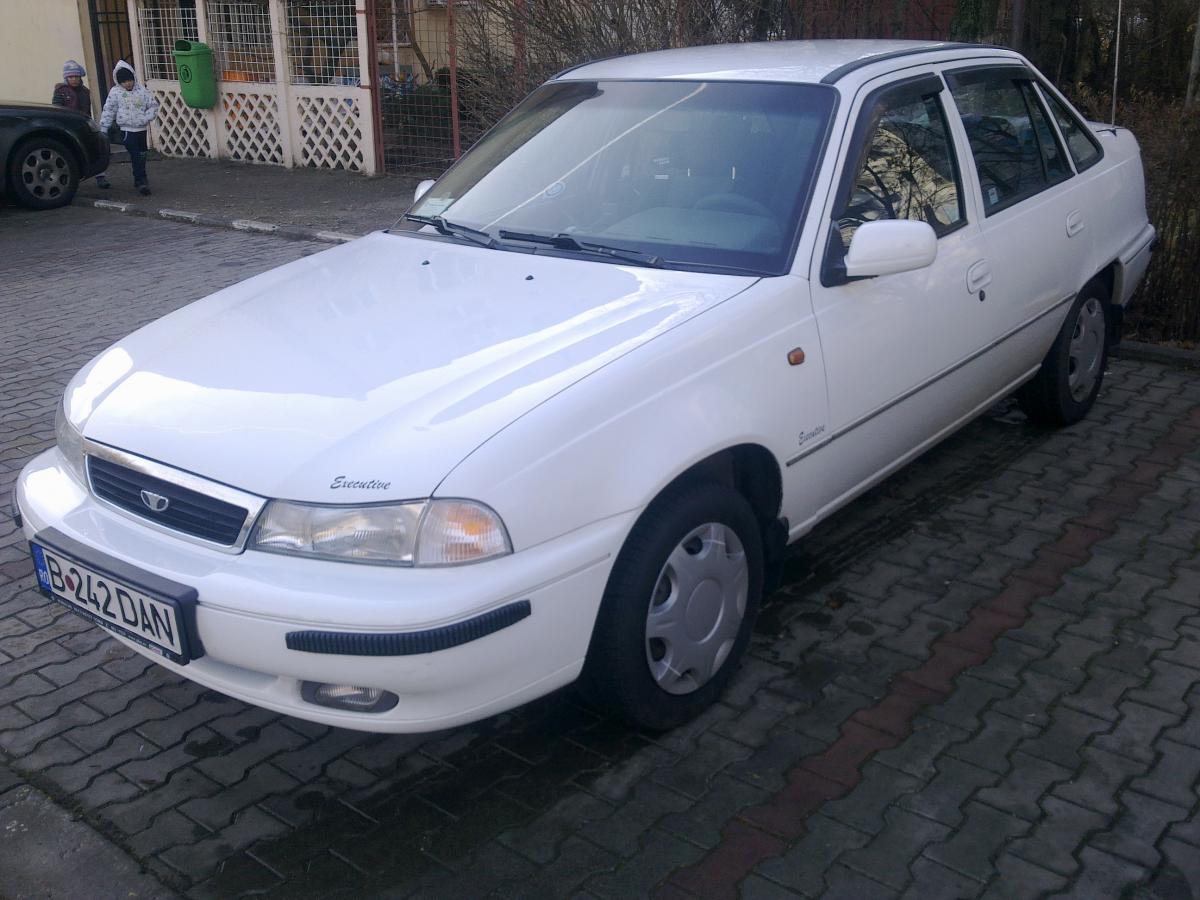

Dupa ceva piese schimbate (incluzand neaparat distributia) si o curatenie chiar si cu spirt prin interior broasca a devenit mai lebada:
Pana in ziua de azi sunt foarte multumit de ea. Probleme tehnice majore nu au existat, doar schimburi de piese uzate (capete bara, pivoti, discuri, placute, garnitura de la capac tacheti, comanda AC). In rest consumabile si benzina.
Consumul era putin crescut, cam 11-12 in oras, dar de jumatate de an am pus bujii NGK BPR6ES si fise noi acum am cam 10 in oras, insa cu o usoara 'puturosire' a motorului (urca rapid in ture, dar nu mai are acel zvac).

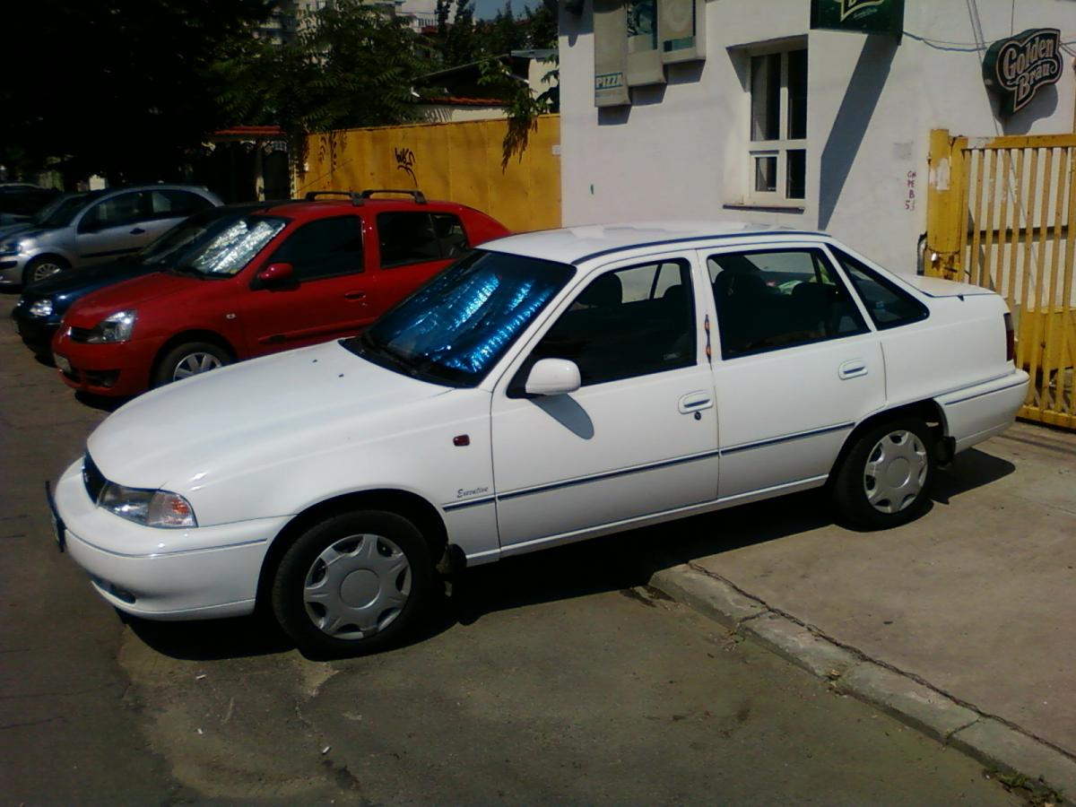

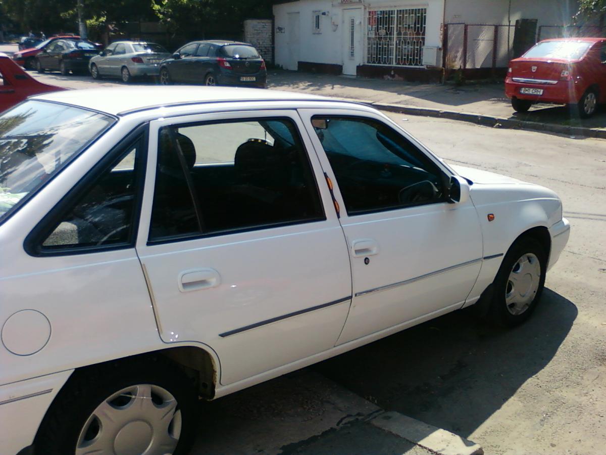

Poze mai recente:
Acum cand privesc poza parca imi dau seama ca si vopseaua a inceput sa se mai matuiasca. De, incepe sa adune ani...

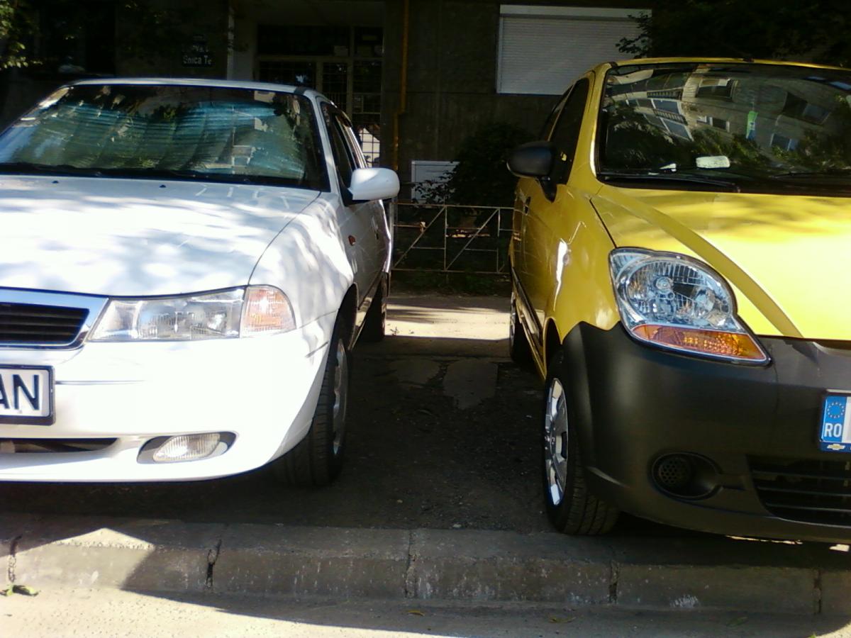

Si cu febletea prietenei:

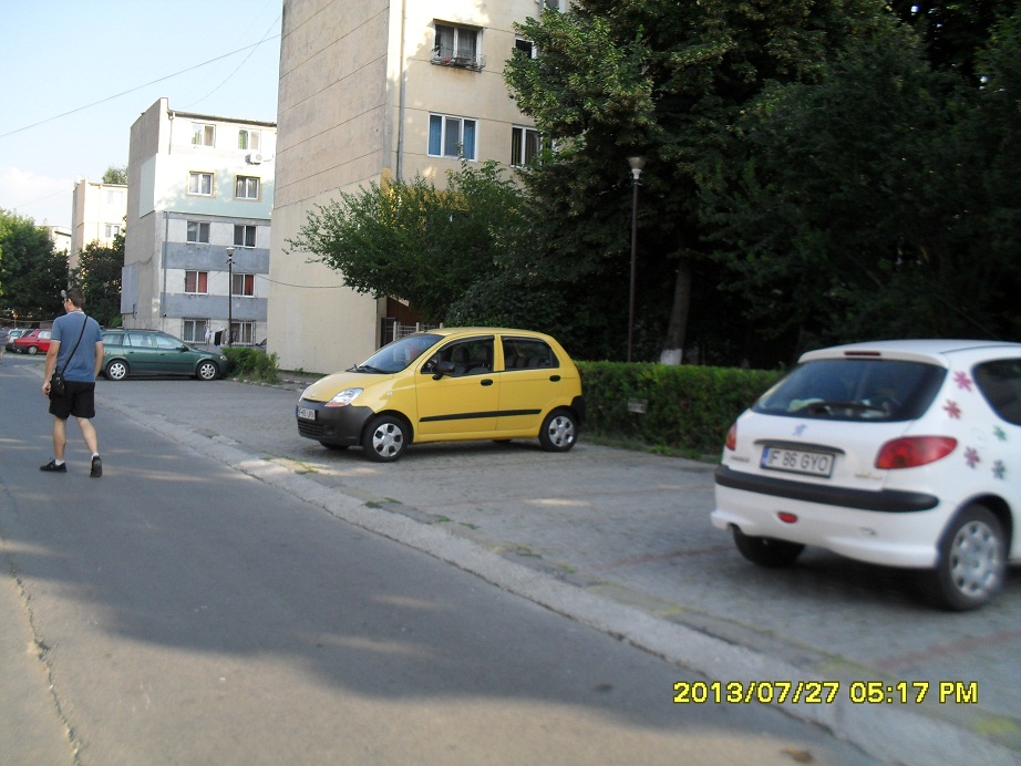

Micul Spark achizitinat tot la 9000 km (culmea) dar acestia pe bune. Galbejitul e masina noastra de naveta la servici iar Cielo a ramas masina de week-end.
Spark-ul este varianta cu volan, motor, roti si cam atat (nu are nici macar servodirectie). Nu a cerut nici un ban pe piese si acum, doi ani dupa achizitie cu 27.000 km merge impecabil. Singurul repros: greierasi pe la polita pe care intentionez sa ii vanez
Consumul este super pentru mine, cu 30 de litri de benzina parcurg aproape 550 de km.
Culmea, si pe el il gasesc julit pe la colturi  <img src= "> , noroc ca bara e neagra.

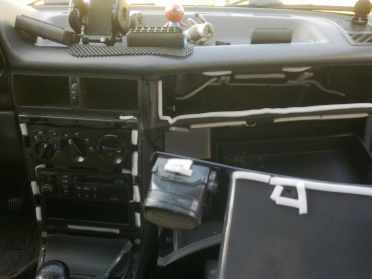

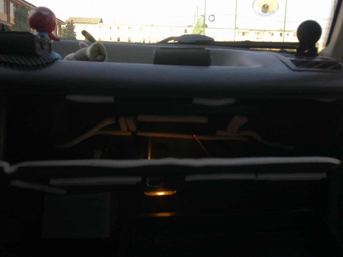

Legat de trancanitul bordului, iata cateva chestii simple de facut (zic eu) care le-am aplicat la masina mea si care vor atenua/elimina zgomotele neplacute. Nu ai nevoie decat de niste tile (soareci) de plastic mici pentru a prinde firele si niste burete adeziv din acela folosit pentru etansarea geamurilor la apartament. Ambele ar trebui sa le gasesti foarte usor la magazine cu materiale de constructii.
Important: inainte de a aplica buretele adeziv nu uita sa cureti sprafata si sa o degresezi cu spirt si diluant.
Iata ce trebuie sa faci:
1. Verifica daca usita torpedoului nu are joc. Cand e inchisa apasa pe ea in diverse puncte pe toata lungimea si vezi daca nu bate. Daca ai identificat un punct care produce zgomot aplica buretele in zona producatoare de zgomot.
2. Rabateaza spatarul scaunului din dreapta la maxim si baga capul sub bord in dreptul unde ar sta picioarele pasagerului. O sa vezi acolo niste fire care ar fi bine sa le legi cu tile de ceva sa nu se mai miste aiurea.
3. Demonteaza "buzunarul" acela in care ar fi trebuit sa fie airbagul pasagerului. Pentru asta dai jos torpedoul, grila aeratorului din dreapta (ca sa ai acces la ultimul surub) si apesi clema pentru a scoate capatul "buzunarului" din tubulatura. O data ce l-ai demontat vezi daca nu mai sunt fire sau alte chestii care se misca liber pe acolo, priponeste-le si pune burete pe zonele in care plasticul "buzunarului" ar putea intra in contact cu firele.
4. Verifica daca firul antenei radio nu se bate de carcasa de plastic a aeratorului pentru picioare. Il gasesti foarte usor bagand mana prin spatele unitatii audio. Daca e nevoie aplica burete.
Sper sa te ajute sugestiile mele. In principiu nu dureaza mai mult de 1-2 ore sa efectuezi operatiunile astea.
Azi am decis sa urmez indicatiile lui Andrei.ss caruia ii multumesc pe aceasta cale si am mai redus si zgomotele bordului. Sa zicem ca am fost darnic cu buretelul adeziv.
  • Like 1
Din fabrica am vazut ca exista montat genul acesta de burete dar de culoare neagra si ceva mai subtire pe toate elementele de imbinare ale bordului. Cu timpul datorita slabirii strangerii suruburilor si al tasarii initiale a acelui burete acesta nu mai indeplineste functia de atenuare a zgomotului de imbinare.

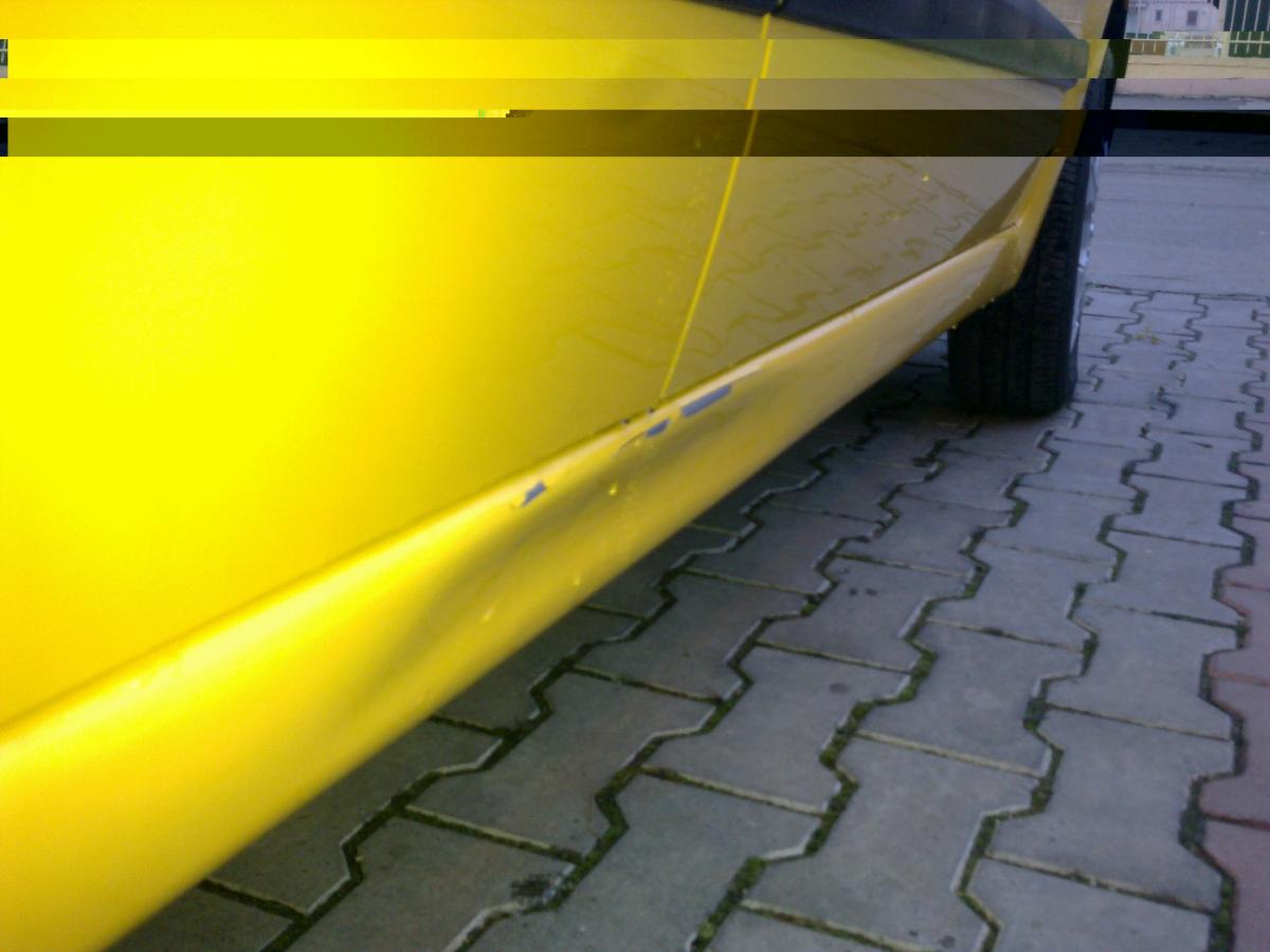

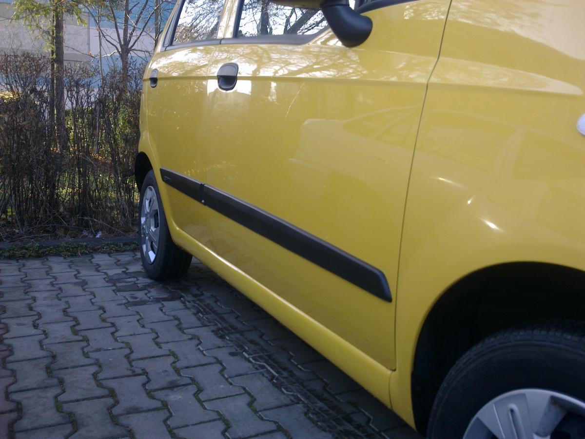

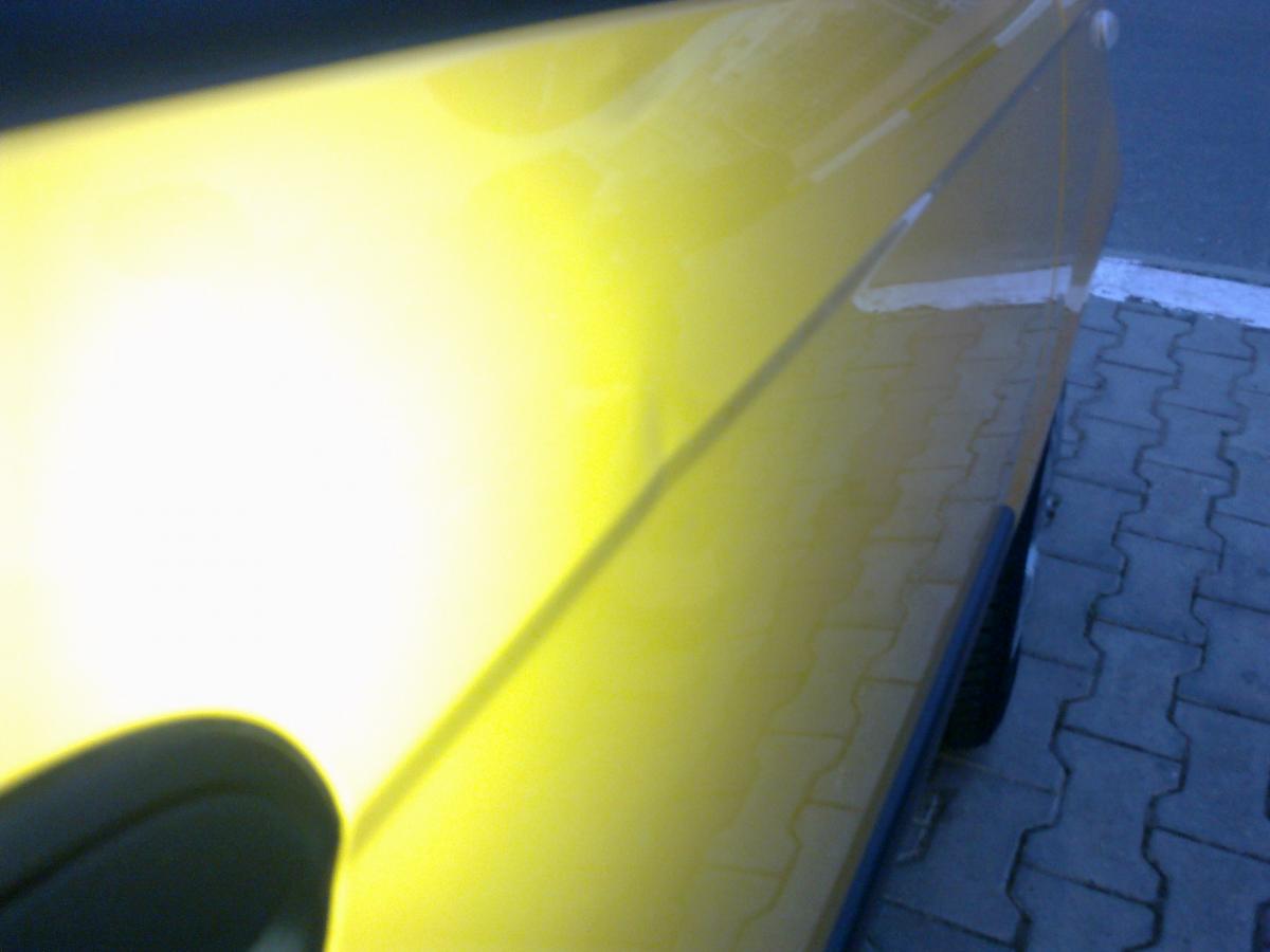

Azi am reusit sa fac o tampenie :wallbanger: . Nu am observat o anvelopa de tir intinsa pe jos la spalatorie. Imi este ciuda de mor.
Sper sa poata fi reparata ok.
Edited by Corneda
Nu cred ca are sanse, aia lucreaza si pe interiorul tablei...in plus, e si sarita vopseaua.

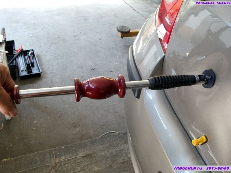

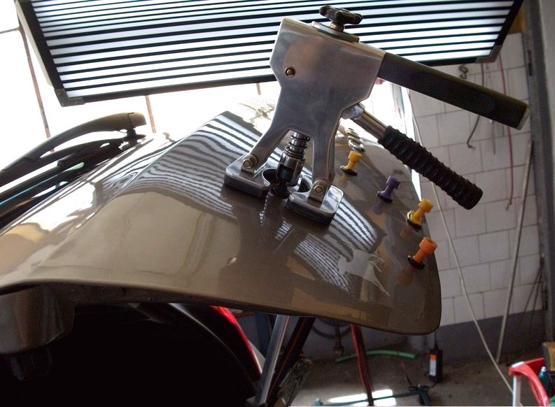

nu cred ca iese cu metoda din filmulet... pragul e rigid, nu sare tabla la loc. cred ca mai curand cu sudura de "cuie", nu stiu exact cum se numeste... se sudeaza niste sarme cu mig-mag, la tensiune mica sa nu topeasca tabla si se trage de ele.

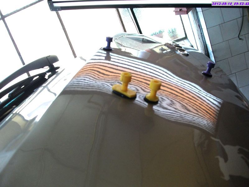

E veche tehnologia, acum se foloseste un silicon special si niste ventuze la care se ataseaza o scula de genul celei postate de tine, dar nu se mai foloseste sudura.(daca se vrea o lucrare curata)
post-4967-0-58841500-1385897470_thumb.jpg post-4967-0-54110700-1385897481_thumb.jpg post-4967-0-30842500-1385897493_thumb.jpg
Au scule adaptate pt orice zona iar pe interior se intervine doar daca se poate ori daca este necesar. Pentru vopseaua sarita se foloseste dupa indreptare un kit de retus format din vopsea si lac, se aplica vopsea pe zona respectiva(doar pe zona unde a sarit vopseaua), se lasa sa se usuce, se smirgheluieste cu grija cu smirghel de granulatie 2000/2500/3000(dupa caz) si apa, apoi se aplica lac iar dupa ce se usuca se repeta operatiunea de smirgheluire. Asta este varianta mai ieftina, se poate opta pentru vopsirea intregului prag dar cu riscurile de rigoare, vopsea de alta culoare, exfolierea lacului de pe prag dupa ceva timp si alte belele care apar de obicei dupa ce apelezi la o vopsire.
Edited by KumKum

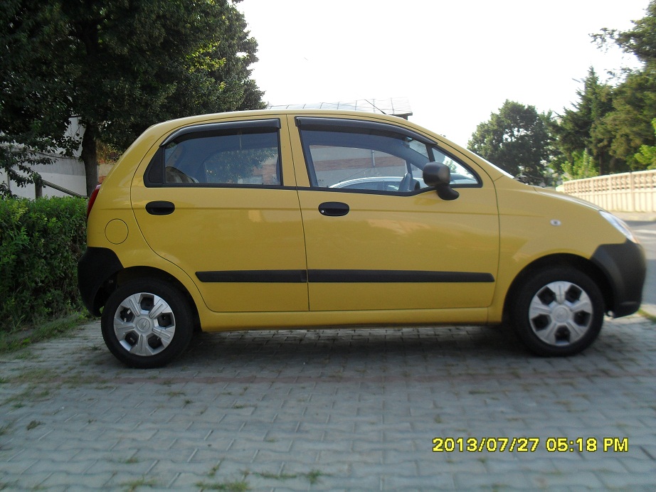

Si uite ca a trecut deja o luna de la minunata patanie. Buburuza a fost reparata in zilele ce au urmat. Metoda exacta de reparatie nu o stiu, a ramas la latitudinea sefului de atelier. Din ce mi-a povestit a fost folosit un ciocan de tragere, dat "fata" cu o pelicula subtire de chit si apoi vopsit pragul in intregime.
Eu ma declar multumit, nu se observa diferenta de nuanta decat putin seara in lumina becului stradal, la lumina zilei diferenta nu este observabila :banana: .

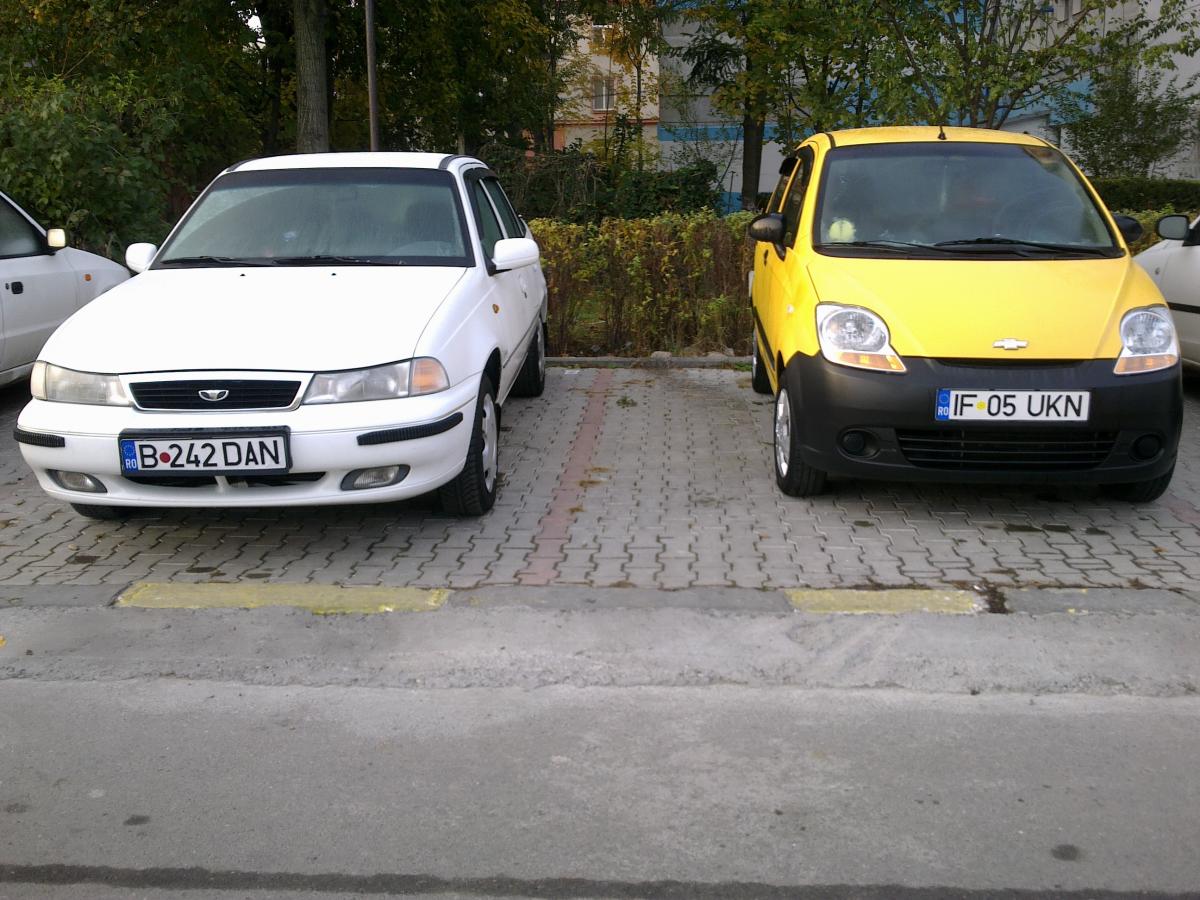

Sa mai sterg putin praful de pe acest topic. Masinutele merg foarte bine, desi am avut ceva de lucru la ele in ultima perioada.
Cielo a primit fise noi siliconice, bujii, toba noua, distributie noua (rola+curea), toate lichidele noi (inclusiv cel de ambreiaj), saboti+cilindrii de frana noi.
Probleme ce asteapta sa fie reparate in viitor: amortizoare fata, intrucat le simt inegale ca si forta (de exemplu cand trec peste limitatoare de viteza, masina "cade" mai rau pe partea dreapta) si flanse fata intrucat au inceput sa se fisureze.
Un alt lucru de care trebuie sa ma ocup este cablul de la capota, nu stiu ce are, pentru ca am inceput sa trag din ce in ce mai greu de manerul din habitaclu pentru a deschide capota, efectiv imi este frica sa nu il rup.
Problemele cu check engine (relatate pe topicul de Euro 3) nu au disparut, dar am inceput sa nu mai bag de seama becul, deoarece e motorul merge fara probleme.

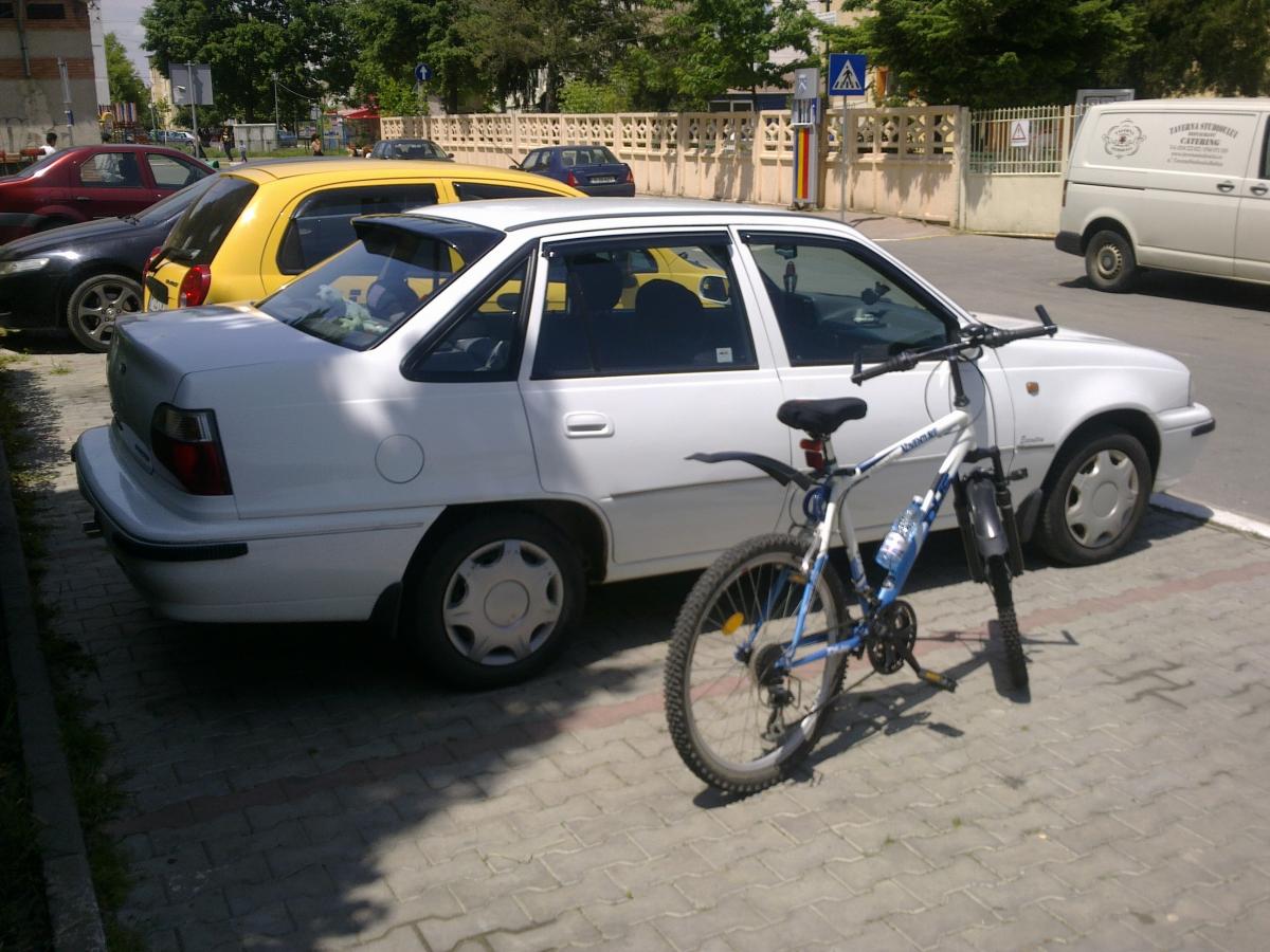

O poza intr-o zi frumoasa, alaturi de cea de-a treia surioara, cea nemotorizata:
Sparkul se prezinta si el foarte bine, cu exceptia unor noi indoituri pe tabla efectuate de catre dobitoci neidentificati.

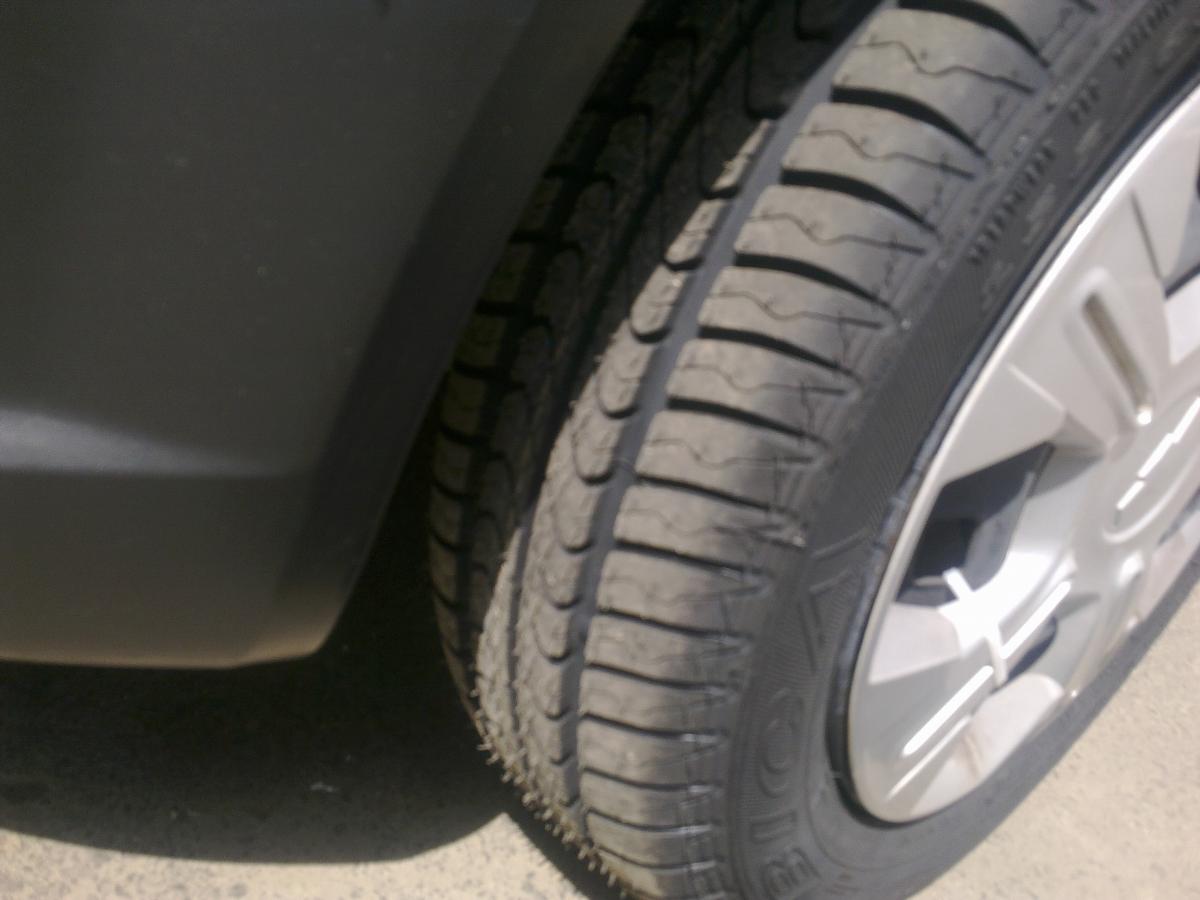

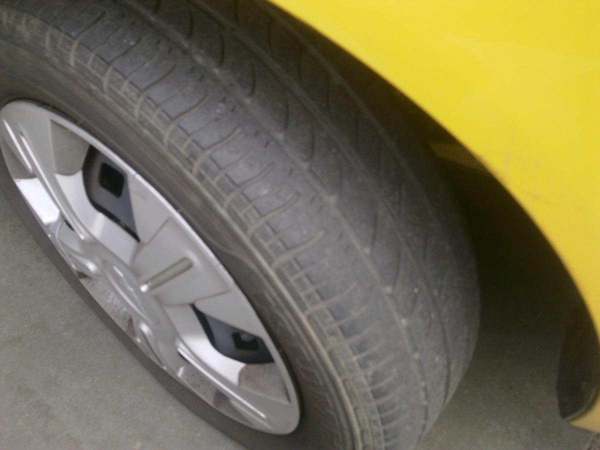

Si el a primit distributie noua, iar azi botosi noi. Cei originali din fabrica (Kumho Solus) erau acum prea uzati, crapati si strambi si am considerat ca este cazul sa ajunga la gunoi.
Noii gumari sunt de buget, Debica Passio 2, dar eu sunt foarte multumit. Rularea este silentioasa si cel mai important, nu mai batzaie masina la viteza redusa :banana:

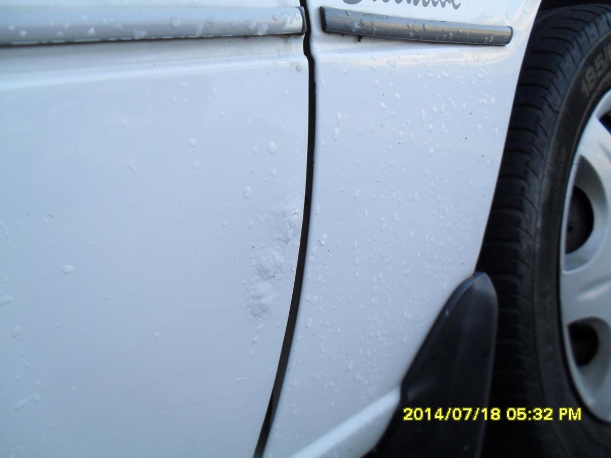

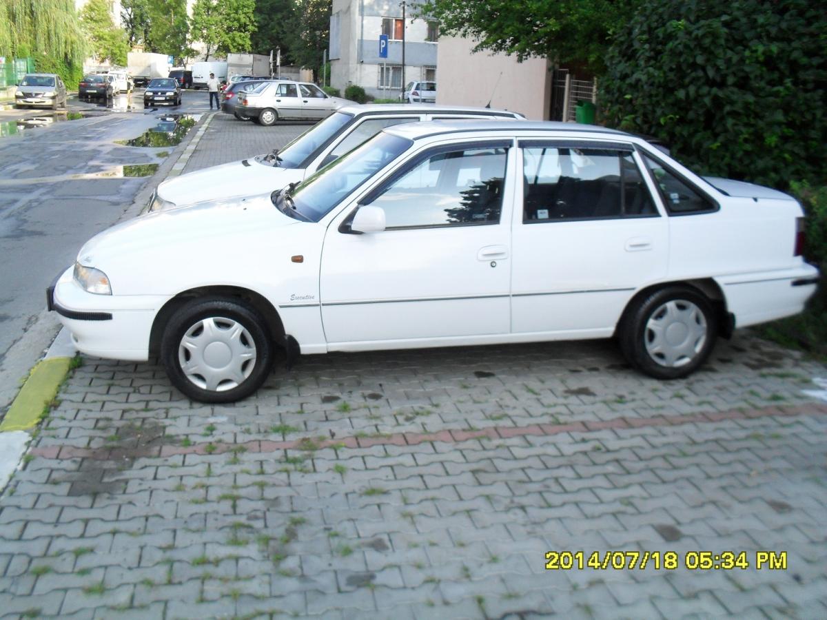

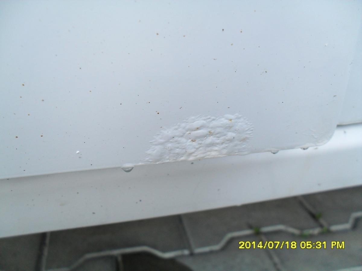

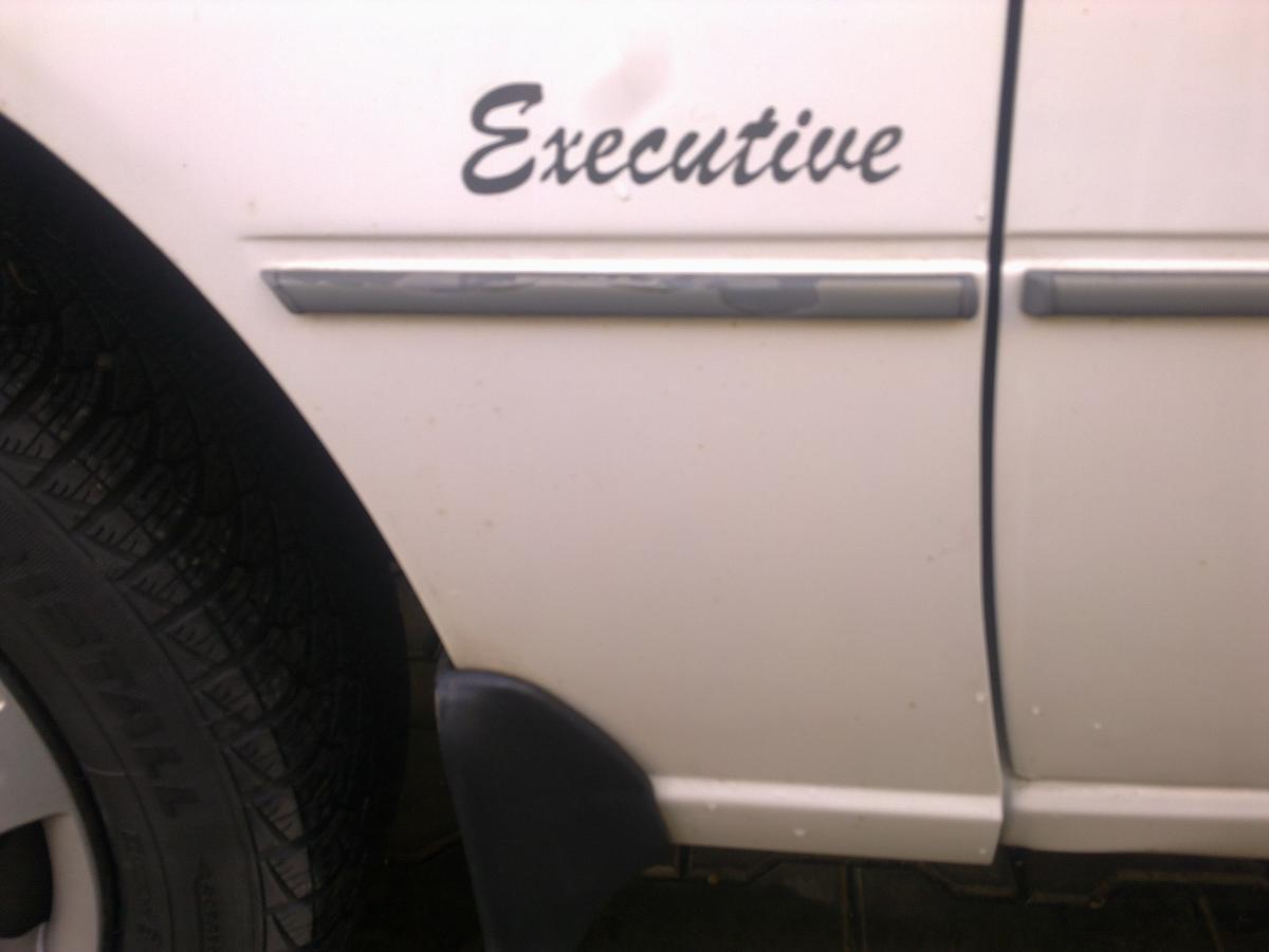

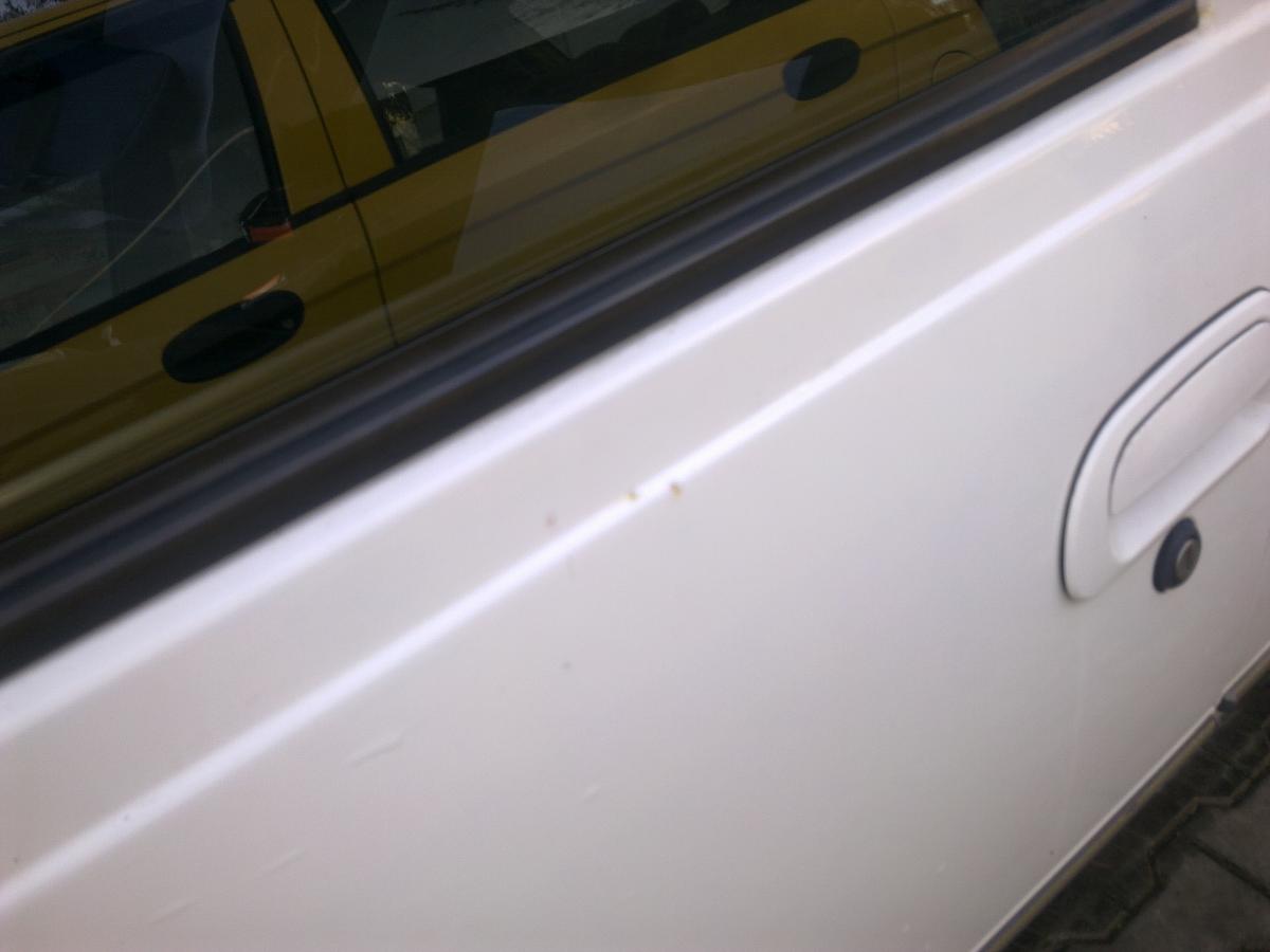

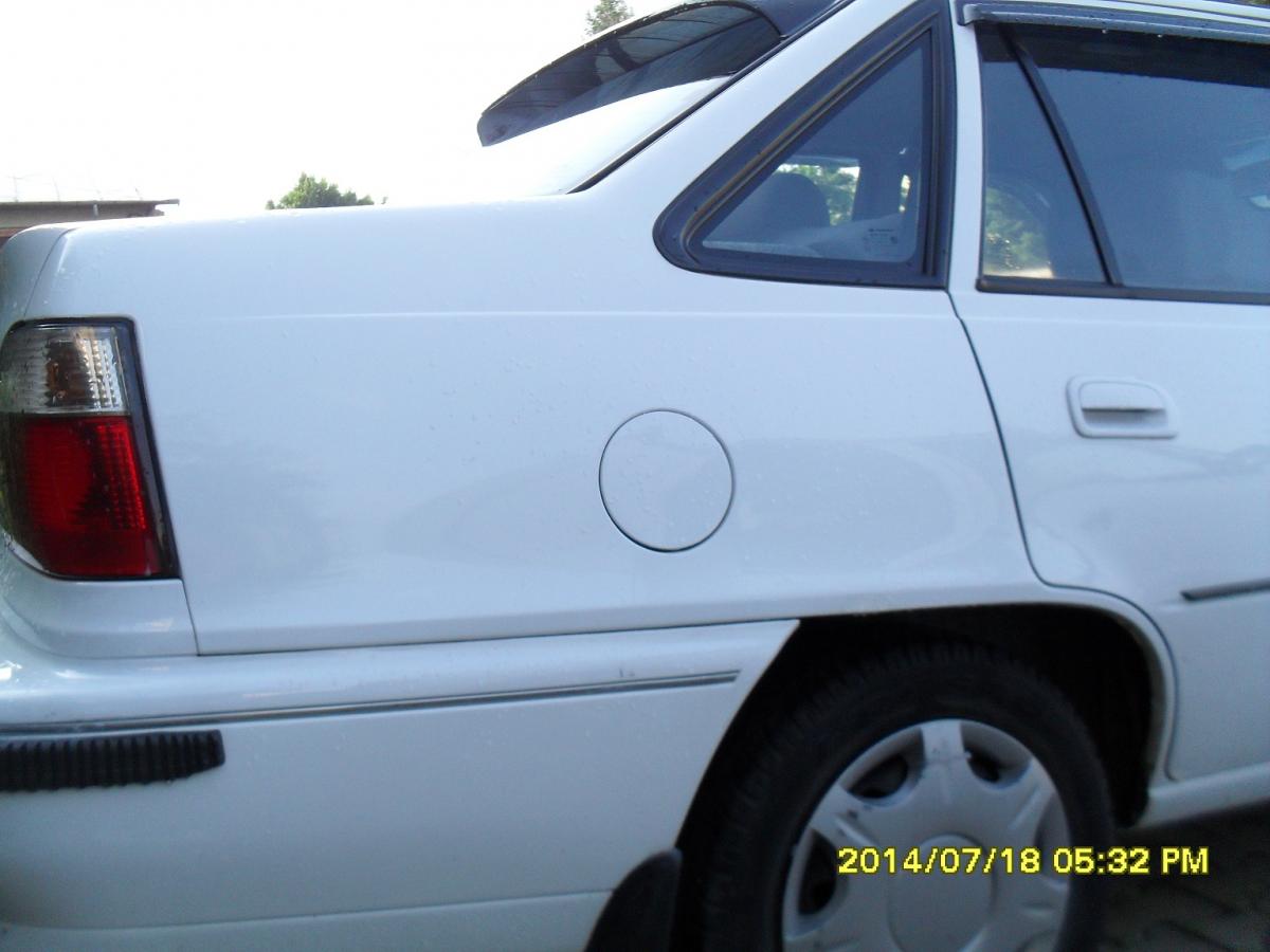

In rest, check engine tot palpaie cu misfire, fara simptome evidente, la mers turat constant si rugina tot avanseaza, pacat ca producatorul si-a batut joc de tabla masinilor .
post-32081-0-20568100-1405699825_thumb.jpg post-32081-0-12411100-1405699830_thumb.jpg
Si asta este ce se vede, pe lonjeroane, pe suportul bateriei si altele rugina este mult mai evidenta.
In rest benzina si drumuri bune sa fie, eu sunt in continuare foarte multumit de masina si dupa cei 4 ani de cand este a mea.

Inlatura rugina aia si repara portiunile afectate cat mai ai timp. Dupa ce iti perforeaza tabla va fi prea tarziu.
