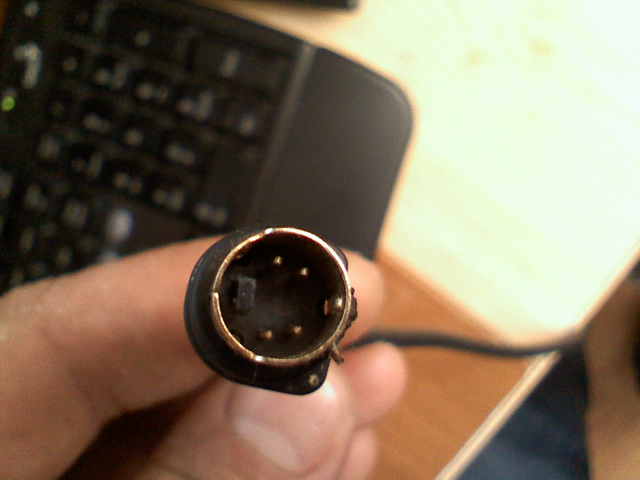

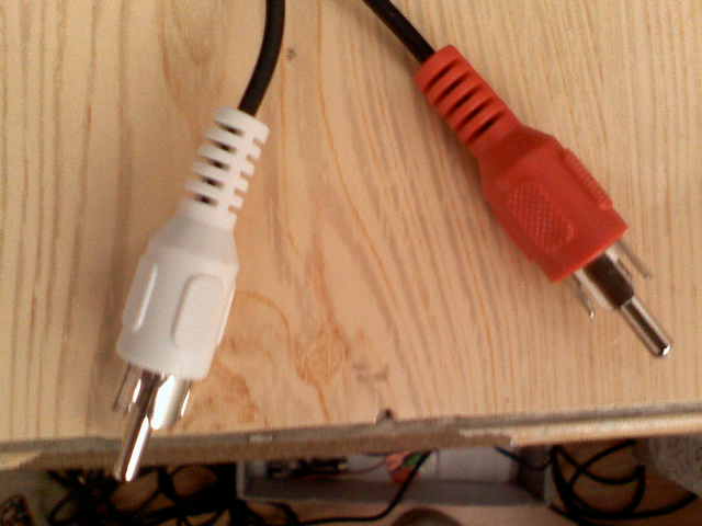

Colega ,cred ca acesta este cablul audio/video (cel cu 2 Jakuri +2 ),asa il si ceri din magazine
Daca nu poti, scoate semnalul direct din placa video a calculatorului (daca ai placa cu tv/aut )cu cablu (vezi mufa neagra )

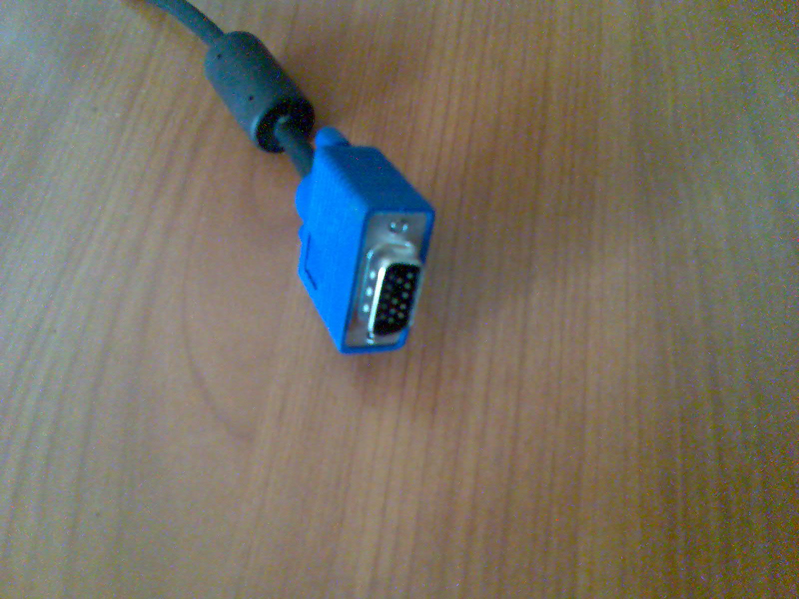

Nu stiu ce placa video am! Stiu doar atat: scot mufa din calculator, o bag in tv, setez televizorul pe VGA mode si gata.
Asta e mufa plimbareata

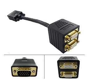

Aaaaaaaaaaaa, aveti TV cu intrare VGA. Deci teoretic ar trebui un splitter vga. Intrebati la magazinele de electronice sau de calculatoare de splitter VGA.

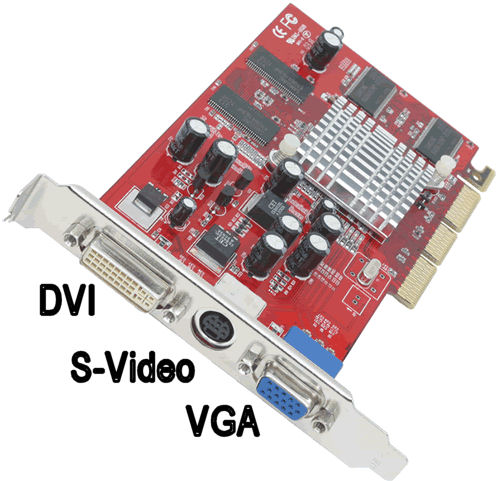

Într-adevăr, va trebui să te uiţi în spatele plăcii video.
Plăcile video "contemporane" au 3 ieşiri: VGA, DVI şi S-VIDEO:
Tu acum foloseşti ieşirea VGA, cu un cablu (evident) VGA, pe care îl comuţi între monitor şi TV.
După cum am văzut aici, monitorul e un LCD, deci e destul de probabil să aibă şi intrare DVI (eventual să fi venit şi cu un cablu DVI, pe care să nu-l fi folosit niciodată).
Pe de altă parte, e posibil ca şi TV-ul să aibă intrare DVI.
În concluzie, dacă placa video are şi ieşire VGA şi DVI, iar cel puţin unul dintre monitor şi televizor are, pe lângă intrarea VGA, şi un DVI, problema e ca şi rezolvată.
Îţi mai trebuie un cablu DVI (pe care, repet, e posibil să-l fi primit o dată cu monitorul) şi legi cele două scule una pe VGA, cealaltă pe DVI.
Dacă placa video nu are ieşire DVI, dar are măcar S-VIDEO, îţi trebuie un cablu cu S-VIDEO la capătul dinspre calculator şi cu ce-o avea TV-ul la capătul celălalt (tot S-VIDEO, SCART, RCA). Oricum varianta S-VIDEO e cea mai proastă (are pierderi şi interferenţe) şi umblă vorba prin târg că mai duce şi la prăjirea plăcilor video.
În caz că placa video nu are de nici unele, mai există şi soluţia spliter VGA (cam scumpă, după părerea mea - la banii ăştia iei o placă video cu tot ce trebuie).
Sper să mă fi făcut înţeles şi să meragă varianta cea mai comodă, cu DVI-ul.

Cam asta ar fi cea mai simpla rezolvare. Ramane sa il gasesc in magazine.
Multam de ajutor!
