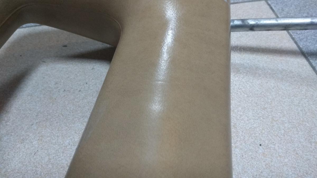

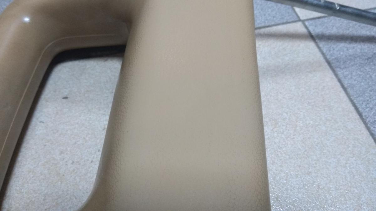

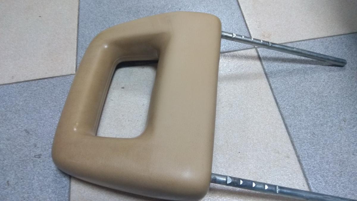

KumKum Posted February 14, 2018 Share Posted February 14, 2018 Solutia de la Mafra este un APC(all purpose cleaner) poti sa-l folosesti si pentru curatat scaunele din textil si din vinilin, pentru piele eu unul prefer sa folosesc alte produse dedicate. Am folosit solutia pentru curatat multe interioare auto(banchete textil, mocheta), acasa pentru curatat diverse mochete, covoare dar cu ajutorul unui aspirator cu injectie/extractie cat si pentru elementele din plastic(bord, fete usa etc) Dupa ce aplici solutia pe vinilin(tetiere si ce mai ai tu de curatat) o lasi 2-3 minute sa se inmoaie mizeria, apoi freci cu o perie medie ca duritate iar la final stergi cu o laveta/carpa ce ai tu... Repeti operatiunea dar nu insisti cu "frecatul", sa nu faci mai mult rau decat bine... @Geo - pentru spalat interiorul ai nevoie de un aspirator care poate aspira si lichide ceva de genul asta https://www.emag.ro/aspirator-multifunctional-karcher-wd-3-17l-1000w-1-629-800-0/pd/DJBVJHBBM/ La fel dupa ce aplici solutia pe partea de sezut a banchetei de exemplu, lasi sa actioneze 2-3 minute, freci cu o perie apoi cu un pulverizator in care pui apa clatesti, pulverizezi apa pe zona respectiva apoi extragi cu aspiratorul. De preferat sa nu aplici prea multa solutie pentru ca va fi mult mai greu de clatit, mai bine repeti operatiunea daca crezi ca nu a iesit ok, clatirea este importanta pentru ca daca ramane solutie in bancheta se va pata mult mai usor, in plus va functiona ca un magnet pentru praf. Solutiile pentru spalat interioare auto au un grad scazut de spumare, un exemplu de ce nu se folosesc detergenti pentru spalat interioarele auto https://www.youtube.com/watch?v=ywV7tc0pD1I Pentru curatat/degresat plasticele poti folosi aceiasi solutie iar la final ca dressing poti folosi solutia asta tot de la Mafra care nu este pe baza de silicon(care afecteaza in timp) este pe baza de ceara de albine si lasa la final un aspect mat, nu lucios...http://www.mafra.ro/produs/tratament-3-in-1-plastic-tratament-complex-pentru-suprafetele-din-plastic/ Se aplica pe plastice, se lasa cateva minute apoi se sterge cu o laveta. 1 Link to comment
mike.omega Posted February 14, 2018 Share Posted February 14, 2018 Da, merci de sfaturi! Pana acum solutia ptr vinilin am aplicat-o cu partea abraziva de la un burete de bucatarie. Care in momentul in care se imbiba cu crema, nu mai e asa abraziva. Din pacate nu am timp acum le curat. Dar e bine ca am gasit solutia Link to comment

mike.omega Posted February 27, 2018 Share Posted February 27, 2018 Am folosit solutia universala ptr interioare de la MaFra, bun! 1 Link to comment

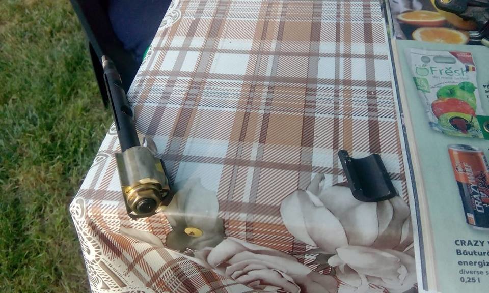

Geo_ZGA Posted June 21, 2018 Share Posted June 21, 2018 Help! Caut urgent un adeziv, sa lipesc un magnet pe un ax din otel (clapeta de acceleratie). Trebuie sa reziste la aprox 150 grade... Poxipol duce la maxim 120 grade. Si imi trebuie urgent, maine, sa-l gasesc in comert. Link to comment
mr_alexandru Posted June 21, 2018 Share Posted June 21, 2018 Cred că un silicon auto te-ar ajuta sa rezolvi problema temporar. Rezista cu succes la 150 de grade. Și cred că ar rezista și din punct de vedere mecanic, că ai o suprafață relativ mare pe care poți să aplici siliconul. In plus, cred că magnetul servește drept traductor de poziție pentru clapeta, deci nu actuator, unde forță ar fi mai mare. (S-ar putea totuși să mă înșel. Clapeta e acționată cu cablu de otel?) Link to comment
Viktor Posted June 21, 2018 Share Posted June 21, 2018 Sa atinga oare 150° clapeta pe admisie ? Probabil un Loctite expres pentru sa fie arhi - suficient cu +120°. Fu nu demult o discutie pe tema unde, di cite retin Mike amintea ca trebuie luata in calcul compozitia adezivului altfel da eroare. Link to comment
Geo_ZGA Posted June 21, 2018 Share Posted June 21, 2018 Nu, clapeta e electronica, magnetii sunt in permanenta miscare in functie de pozitia clapetei. Nu as vrea sa o rezolv temporar, asta as putea sa o fac si cu poxipol... prefer sa o fac permanent, ca sa nu am surprize pe viitor, sa ma lase in drum. Tipul al carui tutorial l-am vazut zicea ca a folosit un adeziv "de 5 minute" si l-a tinut pana in 10.000 km, dupa care a pus unul rezistent la 150 grade si a dus multi ani de atunci. Link to comment
Viktor Posted June 21, 2018 Share Posted June 21, 2018 Ceva mai greu dar am gasit si topicu'. De iti ajuta ... Link to comment
Geo_ZGA Posted June 21, 2018 Share Posted June 21, 2018 Vazut acum, citit... singura informatie utila e cu acel adeziv Uhu... dar are temperatura tot mai mica decat caut eu, adica 120 grade, la fel ca si Poxipolul. O sa vad maine dimineata ce gasesc pe aici. Ce mi-a fost recomandat e Hosch Kleber, un adeziv minune, dar pe care il gasesc doar online si nu ma ajuta in situatia de fata... Link to comment
