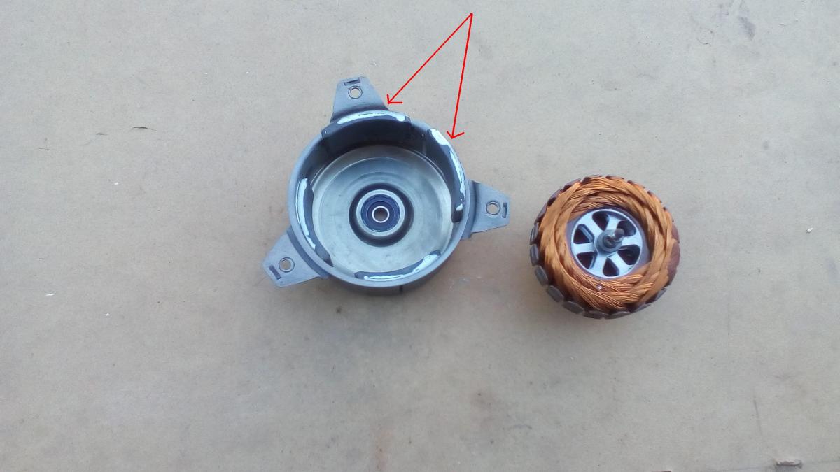

Veni timpul si timpul electroventilatorului in a primi nitica atentie, imi paru usor greoi la mina (invirtind paletul) drept urmare fu dat jos si demontat bucati in ideea reconditionarii . De mers a mers fara probleme pina in prezent insa, la demontare, am sesizat cum ca 2 din cei 4 magneti ar fi dezlipiti de pe carcasa. Probabil sa fi cedat (ce normal si de drept nu ar trebui) in momentul extragerii "miezului" cind am batut usor cu coada (din lemn) a unei pile in capul axului sa iasa ori ... numa' bine ca l-am demontat, ca probabil avea sa cedeze in viitorul apropiat. Periile in stare foarte buna chiar, rulmentii valabili inca insa odata cu demontarea vor fi inlocuiti ...
Intrebarea e urmatoarea : cu ce se cere a fi lipiti magnetii respectivi ?
Pe ce vrei sa lipesti magnetii? Poxilina nu e buna? Si iti trebuie si o metoda de a-i presa pe pozitie pana se intareste adezivul.

Pe stator (metalic) trebuiesc relipiti, Mike. Probabil cu Loctite EA 3450 o sa tina, din asta am.

Bag seama ca e si adeziv expres pentru. Insa naiba stie pe unde oi gasi ...

Orice bicomponent (fara filler) folosesti, se va descurca de minune.

I-am dat cu adezivu' (3450) mai sus amintit si pare a tine treaba, se usuca repede si de nemiscat din cite am observat. Rulmentul din fata se puse oarecum in curmezis, cel putin nu vru sa iasa dupa cum mi-ar fi placut mie. Peste rulment ii o saiba dupa care usor capsata. Treaba e ca ii spatiu zero pentru a putea prinde de saiba in vreun fel si extrasa in ideea de a ramine cit de cit intacte ghearele (capsele) alea si doar dupa extras rulmentul. Nu vru neam. Asadar, fu trimis sub 5T (tone) presiune ce nici din greseala nu facu figuri. La remontare capsarea saibei imi cam da cu virgula, migaloasa treaba si cred ca de final ii dau lipici si la revedere.
Oricum, il las vreo zi doua sa se intareasca lipiciul ala cum trebue, tre sa fac rost si de rulmenti ... Am deja verificat/testat si montat un alt electroventilator complect, identic. Probabil o sa merg pe doua (daca tot sint).
