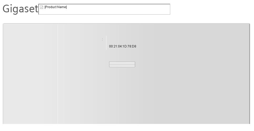

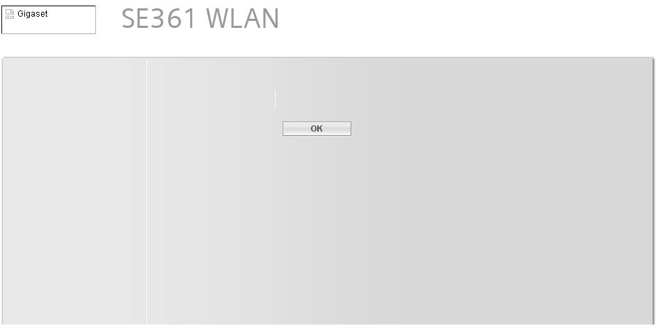

Salex Posted June 17, 2011 Am dat si eu de o belea cu al meu router wireless Siemens Gigaset SE361. De cind l-am luat, l-am configurat la inceput si a mers brici. Pina astazi ! Ce face: - functioneaza DHCP-ul - functioneaza wireless-ul, semnal foarte bun. - netul merge foarte OK si pe cablat si pe wireless - raspunde f. bine la ping, ruteaza bine - merge bine si pe PPPOE, l-am resetat de citeva ori din buton dar si prin scoaterea alimentarii si isi reface rapid conexiunea. - aparent accepta Log Off insa, intrind de pe un alt IP, raporteaza ca exista deja un admin logat Aparent totul merge OK dar ... Ce nu face: - nu imi permite intrarea in consola de administrare mai precis imi permite insa ... nu imi afiseaza complet meniurile . Pe alocuri arunca niste text-fielduri si niste radio-button-uri insa e imposibil de gestionat. Fara interfata de administrare nu prea stiu cum sa-i fac un update. Doua capturi de ecran pentru a vedea cum se manifesta: Are cineva vreo idee salvatoare ? Multumesc anticipat. Share this post Link to post
Wolfman Posted June 17, 2011 Daca-i faci "factory reset" nu cred ca e asa destept sa-si refaca singur setarile (PPOE, etc). Ai tinut mai multe secunde apasat butonul ingropat din spatele lui pana se restarteaza? Share this post Link to post
ZDN Posted June 17, 2011 Ai incercat din windows,sa Ii dai restore sau upgrade firmware? Poate merge asa,dupa cum arata,are probleme ori cu memoria interna,ori OS-u is broken Share this post Link to post
hitman Posted June 17, 2011 Am dat si eu de o belea cu al meu router wireless Siemens Gigaset SE361. Incearca asta de pe net: I managed to get it work again , woopy ... all I had to do is : 1- reset the router ... keep pushing the reset bottom for around 20 sec , the power LED fades then it will start flashing again . 2- while it is still flashes ... open the web browser and enter the router's ip to access the config page . 3- you will find that no config page will be opened , instead it will open the software re installation page and ask you to choose the software directory to be installed into the router 4- download the software from : http://gigaset.com/shc/0,1935,hq_en_...131820,00.html 5- install and wait ... __________________ Share this post Link to post
mihai72ro Posted June 20, 2011 Intamplator, m-am "jucat" cu putin timp in urma cu un asemenea router; am reusit reset-ul, de doua ori chiar, dar l-am lasat in stadiul in care l-am gasit; se deconecta/reconecta singur aleatoriu. De regula reset-ul se face hardware, nu software, iar daca isi reface singur conexiunea inseamna ca nu ai reusit reset-ul. Butonul de reset trebuie sa il tii apasat pentru mai mult timp, mai exact cand se inchide complet frontpanel-ul si reporneste. Atentie, toate porturile deconectate fizic, inclusiv WAN-ul. Dar sincer, cred ca este inceputul sfarsitului; un update de firmware ar merita incercat. Personal am schimbat pe garantie destule. Nu recomand! Share this post Link to post
Salex Posted June 22, 2011 Si rezolvarea: - in ultimele zile (e un fel de-a spune pentru ca, de fapt, problemele au inceput in jurul lui 1 Iunie agravindu-se treptat) peste problema routerului s-au suprapus o serie de probleme cauzate de echipamentele RDS. Dupa 5 tichete deschise, in cele din urma au acceptat ideea ca switch-ul din scara blocului dadea rateuri (asta daca pierderi de pachete de 85%-100% si imposibilitatea de conectare pe PPPoE mai des decit 1 din 10 incercari se pot numi rateuri !). De prisos sa mentionez cit mi-a luat sa-i conving pe cei de la Serv. Tehnic ca problema nu este de la mine insa, in cele din urma, au inlocuit ce era de inlocuit si acum am revenit online. Din motivul descris, am renuntat la router si l-am scos din priza. Acum 5 minute l-am bagat la loc si ... surpriza !!! Merge ca in prima zi, meniurile au revenit la normal, functioneaza fara probleme. Din pacate nu am de ce sa-i fac update intrucit versiunea pe care o am este cea mai recenta din toate cele pe care le-am gasit pe net. Momentan ramine asa insa il voi inlocui cu o jucarie recomandata de colegul nostru mihai72ro (multumiri si pe aceasta cale). Share this post Link to post
mihai72ro Posted June 22, 2011 Cu place, oricand, Salex! La fel si pentru toti ceilalti membri. Ma bucur cand pot sa ajut pe cineva. In alta ordine de idei: daca merge, lasa-l asa; si update-ul de firmware ca si update-ul de BIOS se rescrie, chiar daca vorbim de aceeasi versiune. Nu toate prom-urile sunt la fel; unele o mai ia si razna. Iar la prima nemultumire pe viitor, schimba brand-ul. Share this post Link to post
