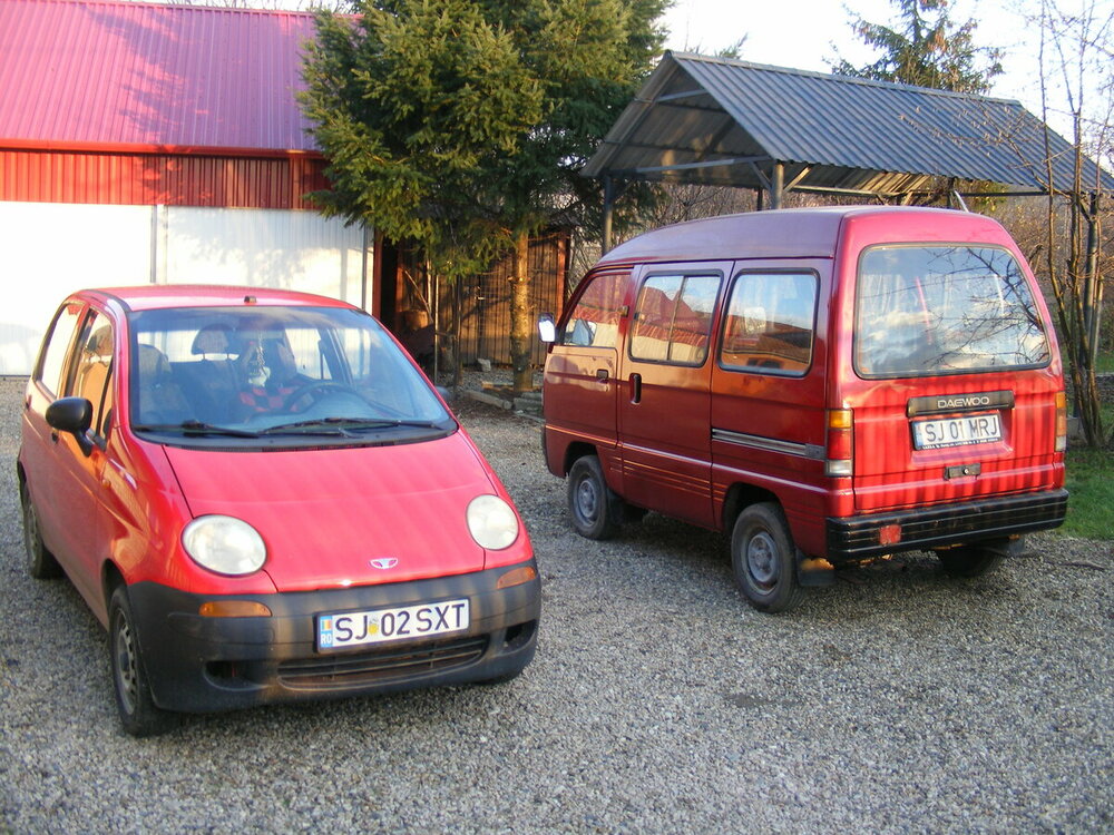

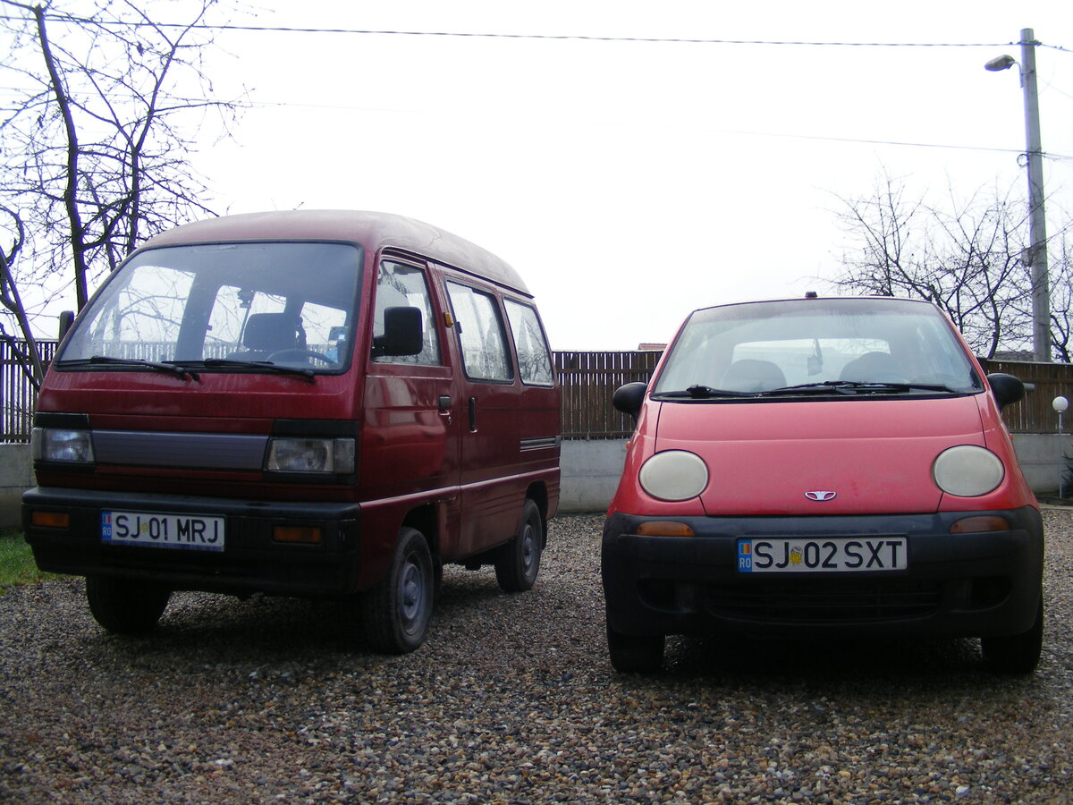

Mark-Damas 97' 98' Posted December 3, 2021 Salutare din nou , de ceva timp tot zic ca deschid topic cu Matizu da nu stiu cum sa fac ce poze sa pun , mai caut si cum sa incep povestea ma rog , dupa ce aflu si ce an e pentru ca nu sunt sigur si la titlu numai pot modifica , sunt indecis daca e 2003 sau 2004 ma rog . M-am plimbat cu el mult de cand e la mine prin oras , am facut naveta cu el , merge brici rugina ce e mai horror in rest merge pentru capacitatea si caii lui . Lasand acestea am gasit sau din spusele unu-i prieten am m-ai gasit un Damas Alb fix ca si cel pe care il am in curte , l-as ceva poze cu el , am fost sa vorbesc cu om adica sa il vad prima data dar nu am facut poze si poate maine mai fac o incercare ce ziceti e de interes sa ii fac ceva poze ??? Am m-ai gasit unul visiniu coicidenta tot van ca si cel din 97 in 2019 in drum spre Beclean / Bistrita in stare m-ai rea dar exista , am trecut Duminica pe acolo si i-am facut iar ceva poze 🤘 Share this post Link to post

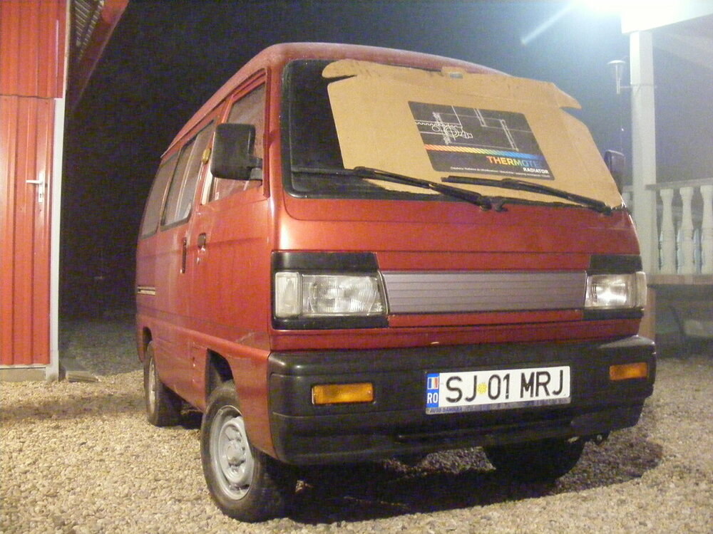

Mark-Damas 97' 98' Posted February 2, 2022 Salutare sau buna seara , frigul nu se lasa nici in Februarie 😁 , -3 grade chiar -4 ❄️ si o ceasa densa . c-am naspa pozele da na 1 Share this post Link to post

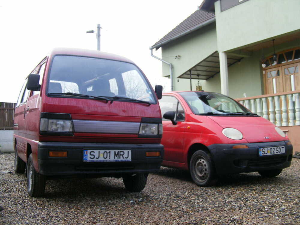

Mark-Damas 97' 98' Posted December 16, 2022 Daa nu stiu ce sa zic taicameu a zis ca sunt de aceeasi marime Damasul e un pic mai inalt dar e mai ingust , iar Matizu e mic si lat si un pic mai lungit . Si aaa de asta ai zis asta , acum mi-am adus aminte ca la Matiz i se mai spune si Micu Gigant 😆:)) 2 Share this post Link to post
