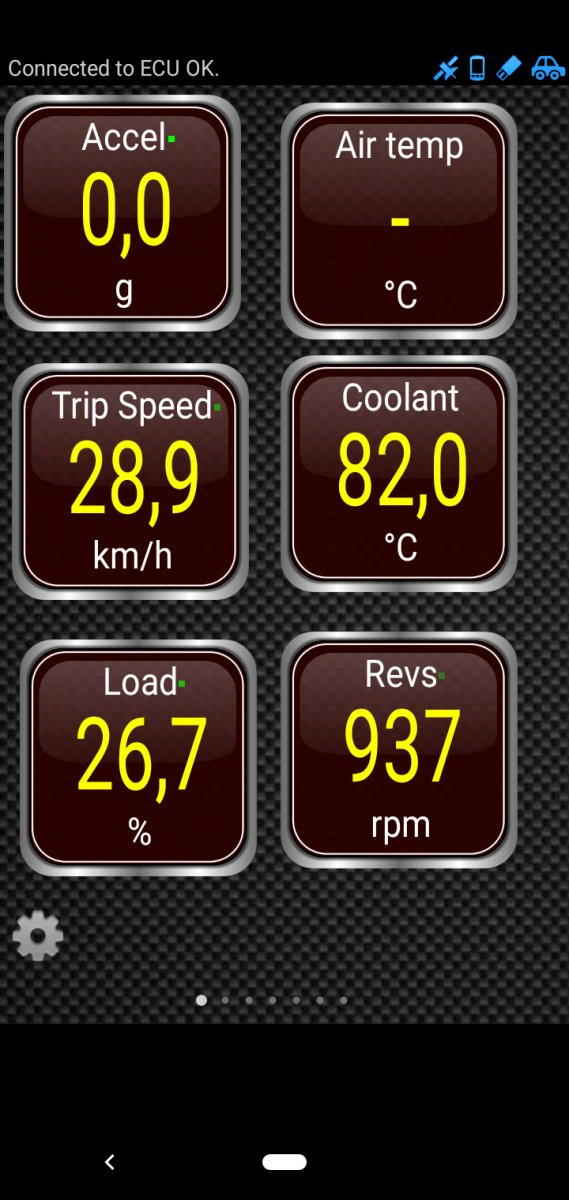

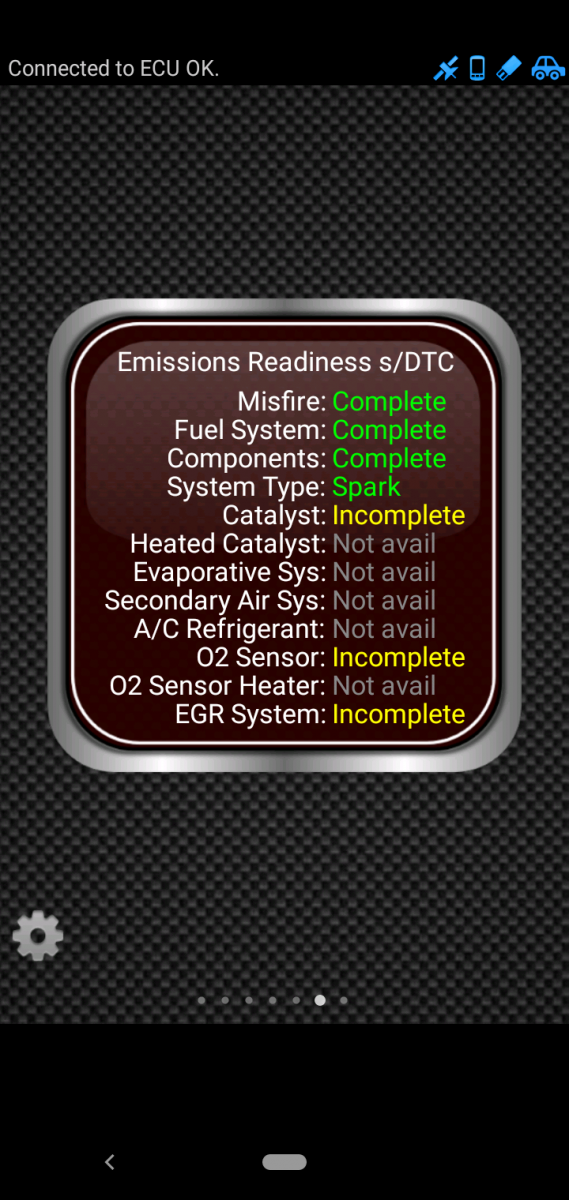

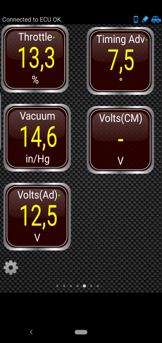

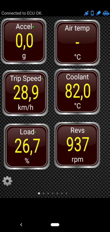

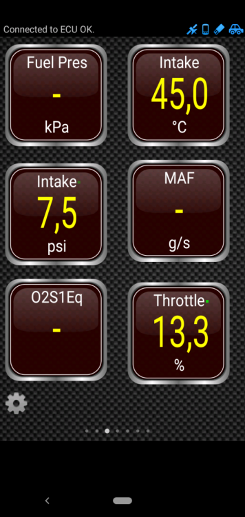

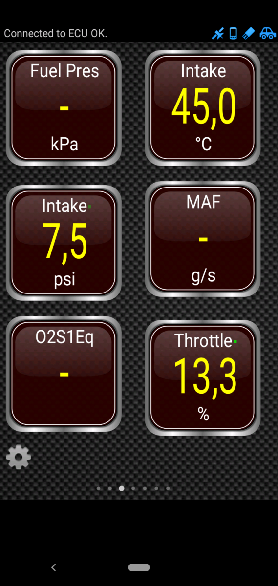

Maine ma vad cu Tudor ca sa o mai puna putin la punct. I-am trimis capturi cu ce citeste torqe-ul si a zis ca e putin dat peste cap raportul aer/benzina - clapeta prea deschisa.  In plus ar trebui adusi senzori pe valori adaptive iar cu torqe-ul nu se poate pt ca nu intra pe module.

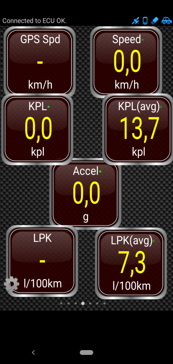

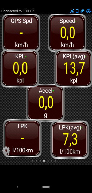

Torqe-ul imi da consum de București între 7.3 cand e liber si 9 cand e mai aglomerat... Cam multicel dar si o alerg rau, probabil ca daca as merge mai batraneste ar scadea cu un 0.5 - 1 l.

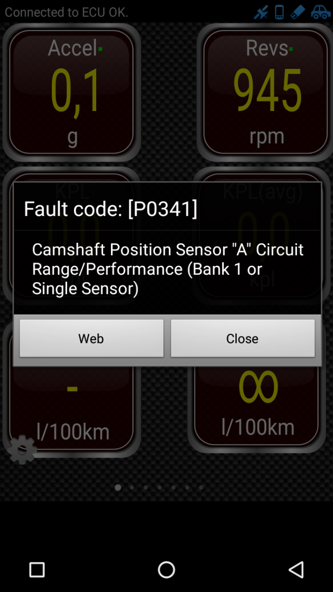

Azi iau Sparkul pana in Carol si vad check engine aprins... Cand ma intorc acasa, surpriza : P0341 de care scapasem acum o luna prin inlocuirea camshaft sensor.
Atunci avea probleme cu pornirea, acum in schimb nu are nicio problemă. Am sters eroarea si mai vad...
N-a mai aparut eroarea, merge ok.

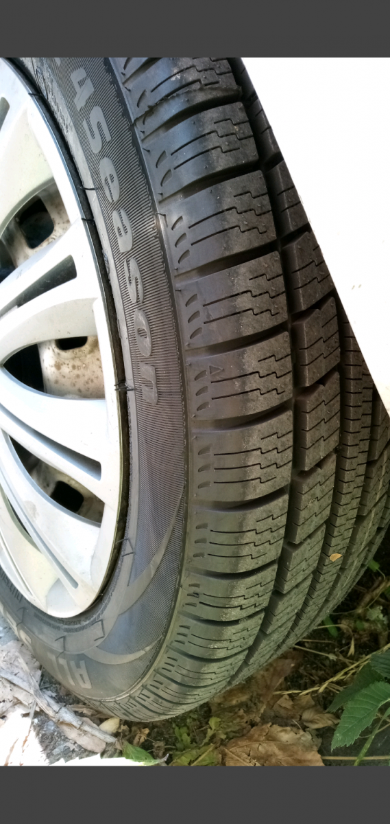

Gata, azi am fost la sediul cauciucuri.com, (pe langa Europa) si mi-am montat noile gume. Toata distractia 800 lei. (cauciucuri, valve, indreptat si echilibrat)
Pe site spun ca montajul este gratuit insa platesti 50 lei echilibrarea... Oricum nu mai conteaza, m-am bucurat ca s-a facut totul pe loc. Am avut programare la 11, m-au luat imediat, in 45 de min plecam acasa...
La prima vedere, de aici era tremuratul.
Dotul e sfârșitul lui 2019
