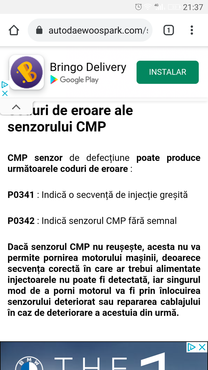

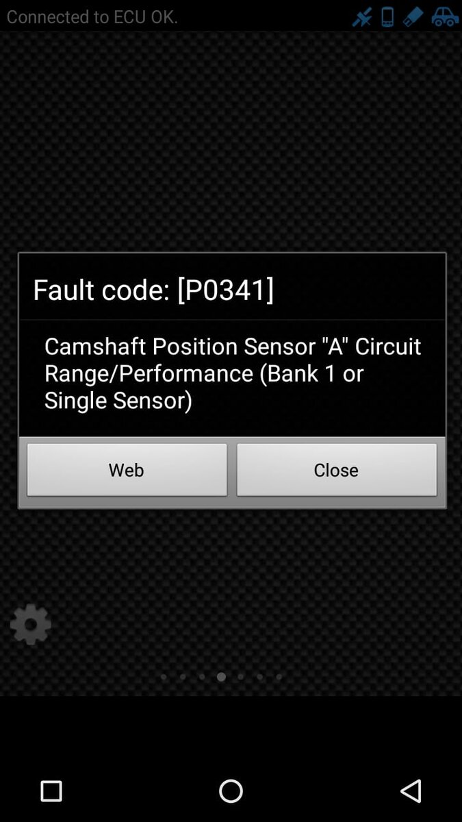

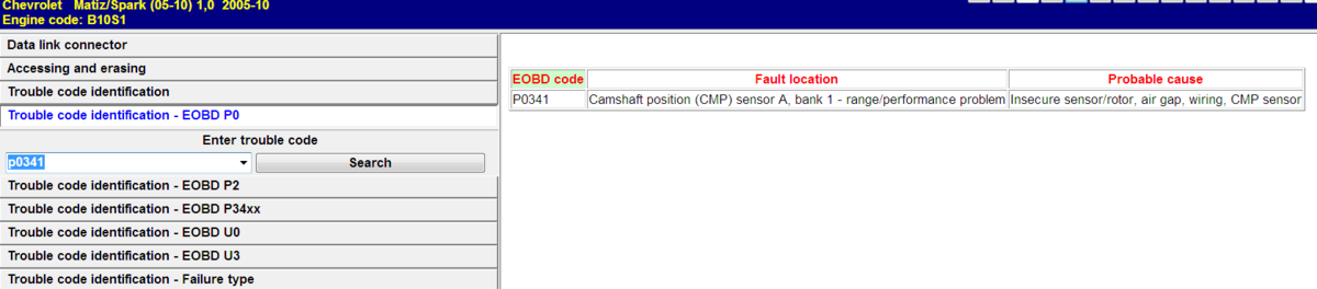

Dupa reparatia motorului a tot persistat codul p0341. Am crezut ca e tot senzorul de la axa cu came pt ca am avut ghinioane cu el: intai am luat un ERA, apoi unul original si ieri unul Delphi.
L-am schimbat, am resetat cu Torque-ul. si a fost totul ok pana in seara aceasta... Din nou apare eroarea si parca nici nu merge chiar ok.
In bine s-a schimbat (deocamdata) pornirea: acum porneste de fiecare data la cheie pe cand cu fostul senzor pornea uneori la prima cheie, alteori la a doua...
Putin mai devreme am gasit screenshot-urile cu eroarea de anul trecut si am vazut ca era p0342...

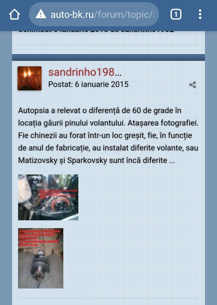

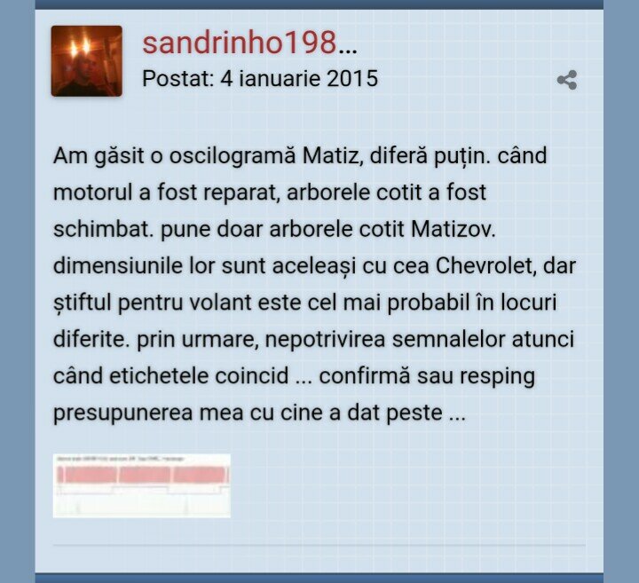

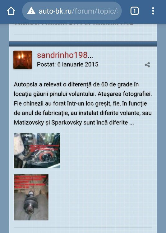

Acum banuiesc ca trebuie sa vad cablajul si , daca am fost (din nou) ghinionist poate n-a mers cum trebuie ceva la repararea motorului...(rusii spun ca ar putea fi pinul axului cu came putin diferit)
Aseara am sters codul si azi am facut cateva drumuri cu ea. La a treia pornire s-a aprins din nou check-ul, am sters din nou si am pornit/oprit de cateva ori motorul si , evident, a aparut iar codul.
Merci, am gasit cauzele insa nu se leaga...
Eroarea a aparut din iarna cand a fost refacut motorul iar axa cu came schimbata.
Senzorul e nou nout, luat sapt trecuta si da aceeasi eroare.
Azi am fost cu ea la colegul buburuzavesela la tester. El zice ca ar fi senzorul prost.
Am vb la Autokarma si mi-l schimba maine, alta idee nu mai am.
