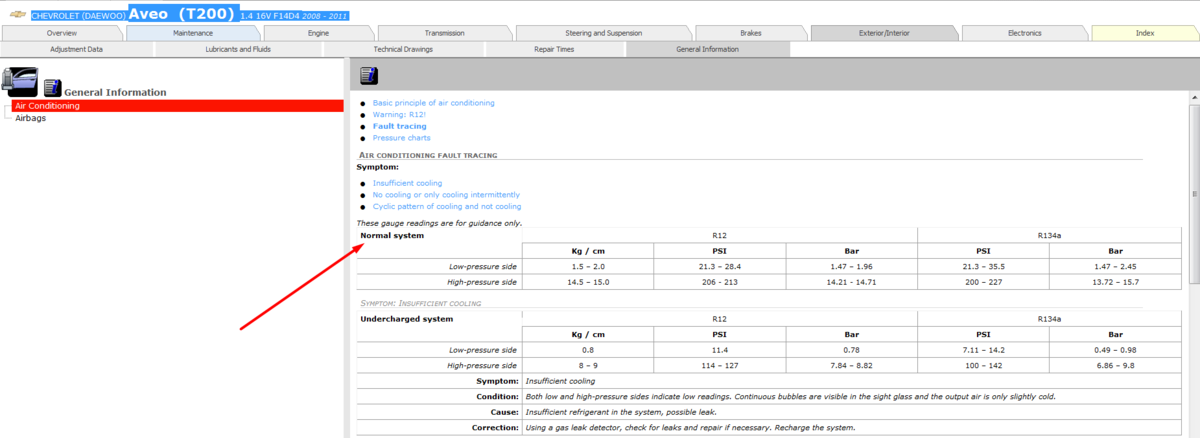

Salut, dupa mine ar trebui verificata si valva de expansiune si eventual filtrul uscator. Ce presiuni ai in instalatie( joasa si inalta, cu ac pornit si cu ac oprit)? Se vede gheata pe vreuna din conductele de ac? Principiul este cam asa - daca ai freon la presiunea corecta, senzorul de presiune vede asta si permite ECU - lui sa porneasca compresorul. Imediat dupa ce compresorul porneste, radiatorul de clima se incalzeste puternic (in citeva zeci de secunde) iar senzorul de temperatura spune ECU-lui sa porneasca ventilatorul de clima. Daca functionarea este cu intermitante atunci probleme sint in primul rind cu presiunea (putina, sau cu fluctuatii din cauza suppei de expansiune sau a filtrelor din instalatie, sau umezeala in instalatie, sau aer in instalatie), cu compresorul ( defect, sau are probleme la fulie), poate contacte slabe la ventilator (care porneste aleatoriu). Mai pot fi si altele. Eu as verifica si supapa aceea, iar incarcarea cu freon doar la sevice specializat (cu robot).

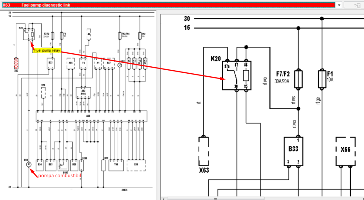

Salut vezi mai jos schema electrica pentru ECU de cielo 1.5 16v. trebuie sa vezi daca ai plus si minus pe piciorusele 85 si 86 de la releul pompei.- 1 reply
