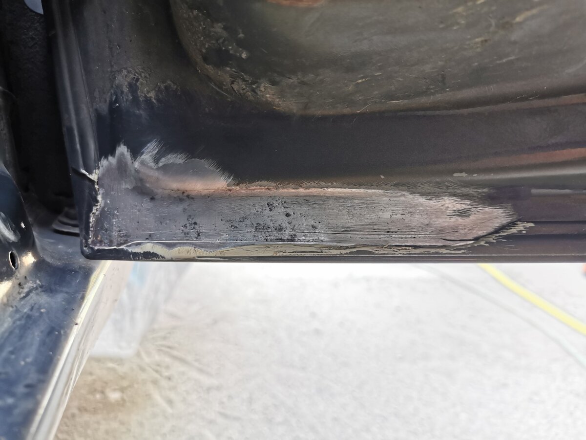

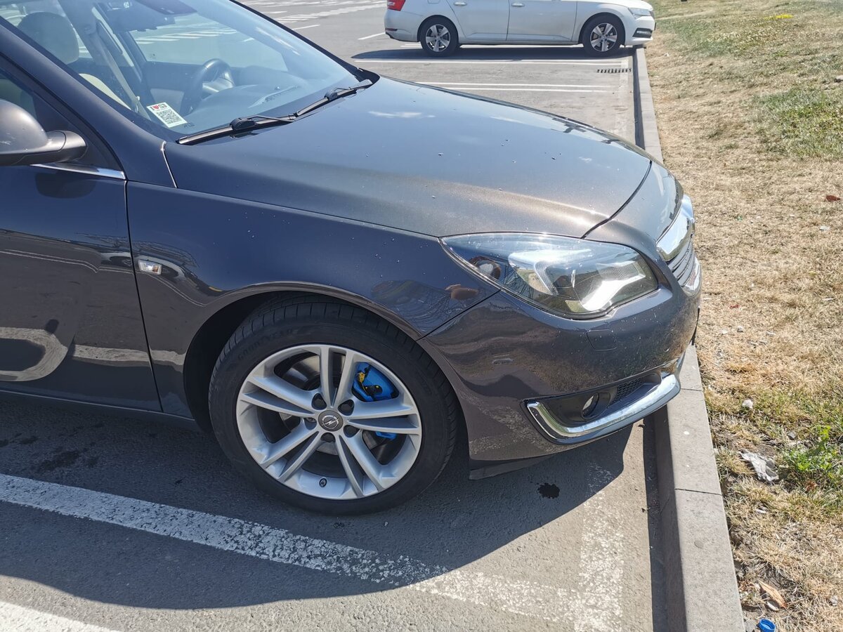

Din ciclul "marti sunt 3 ceasuri rele" ... Evident ca Naluca nu putea sa nu bifeze ceva =)). Parca am calatorit in timp, pe 13 Iulie 2019 ...
Pe scurt, in parcare, Naluca s-a trezit cu spoilerul cam spart si aripa fata usor zgariata. Contrar obiceiului, in realitate e mai nasol decat in poze, plasticul spoilerului este perforat.
3-res.jpg.0f14ee7f9c7ce91a2303bec0612fc8be.jpg    2-res.jpg.c93ffb782d6a380295729d646211a0ee.jpg
Exclusa varianta unei parcari "la limita" din partea mea, inca ma laud ca ma incadrez bine ...
Aseara am revenit de la Sibiu, pe la 22.30, totul parea OK. Ca "bonus", camera primariei care "vegheaza" parcarea de resedinta este obstructionata de un pom ... nu se vede nimic. CASCO nu mai am, de cand cu "cadoul" de la City Insurance ... Evident, autorul nu a lasat numar de telefon sau mesaj ... So ... Cum zice Smiley, "aia e" !
PS: daca sunt colegi care considera ca ideea de "ghinion" este depasita, ii invit la o bere 🤣. Recomand sa veniti cu UBER-ul 😇
PS2: Nu va aruncati ... saptamana trecuta si BEE s-a ales usor zgariat la spolier in partea dreapta fata ... in aceeasi parcare de resedinta !
Edited by Salex
  • Sad 2

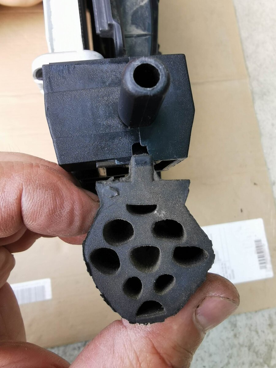

Trusa de lucru trebuie sa contina un set cu capete "-" si "+" de marimi mici, patent sau ceva similar, etc.
Cheia originala a fost lipita, deci extragerea placii electronice a necesitat masuri barbare.
La o prima vedere, asteptarile mele pareau a se confirma, originalul (dreapta, in ambele imagini de mai jos) seamana extrem de bine cu clona.
 4-1-res.thumb.jpg.3c48440447292f07594439b8273660b6.jpg  5-res.thumb.jpg.4bea00c731d1341a84c1ecb7a3810e6c.jpg
Totusi, la "bibileala", am constatat ca nu tot ce zboara se mananca ! In primul rand, diametrul butonului este diferit, nu cu mult, dar suficient pentru a nu fi interschimbabil.
A doua chestie care nu s-a dovedit a fi identica cu originalul a fost configuratia tamburului (butonului) cu "catei". Nu stiu cum naiba sa le zic altfel, am mers pe denumirea la la yala ...
Aici am constatat diferente la grosimea "cateilor" si la pozitia de amplasare pe cilindru.
Motivul pentru care mi-as fi dorit sa se potriveasca aceste repere a fost ca ar fi fost simplu sa inlocuiesc lama sau lama + cilindru ... sau orice combinatie. Dar NU am avut parte de o clona "de ajutor" !
Totusi, "m-am scos" pentru ca atat clona cat si originalul ofera posibilitatea de schimbare doar a lamei ... se vede clar in pozele de mai jos:

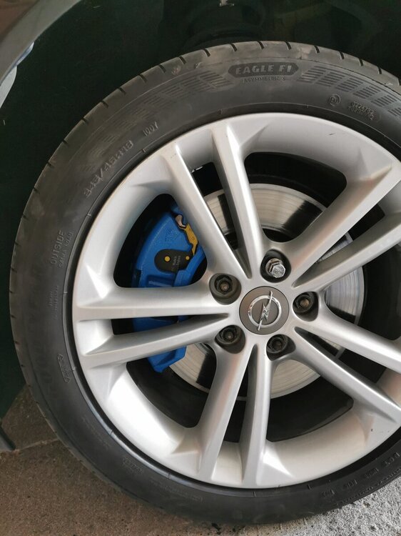

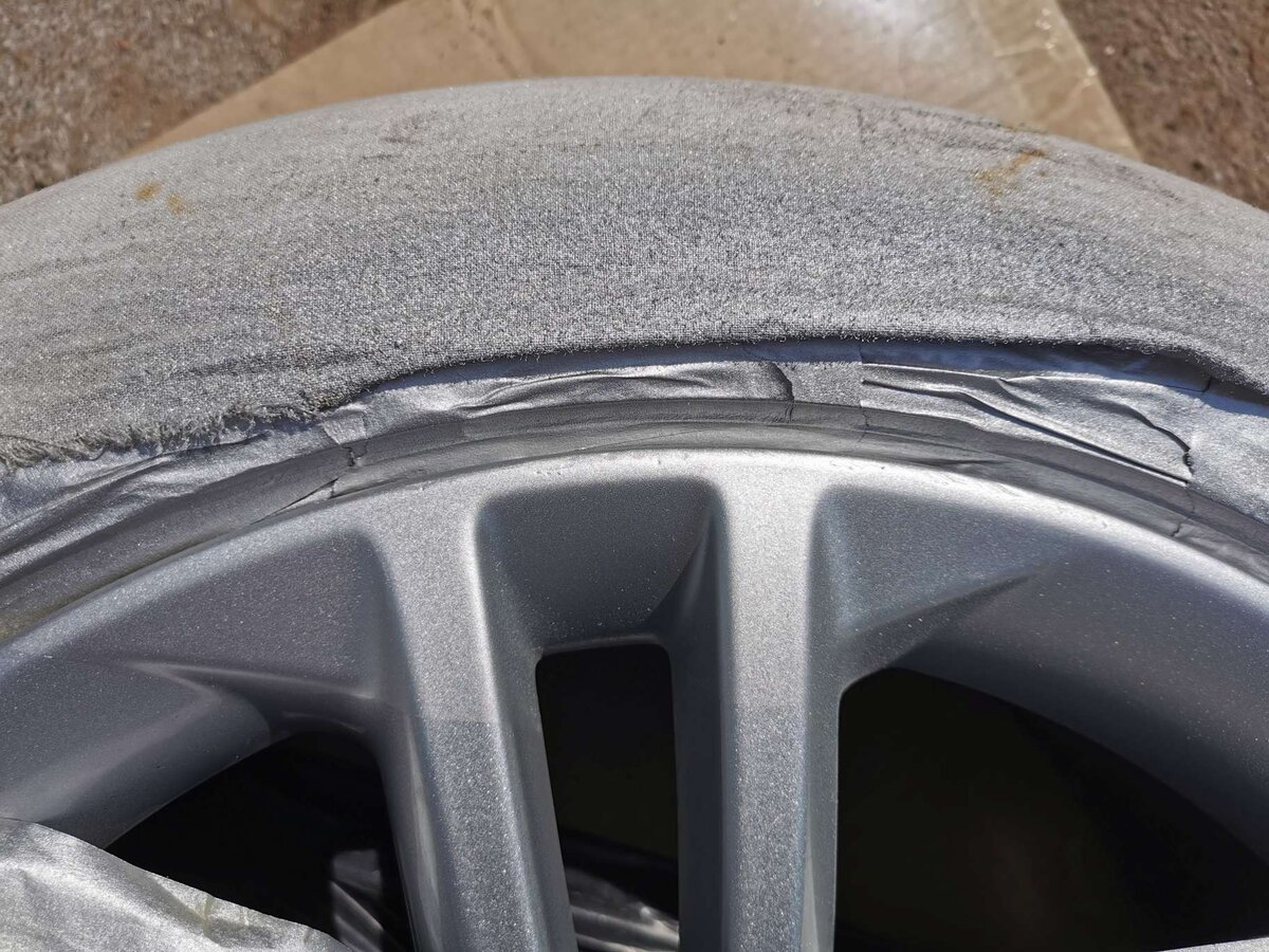

Ieri am reusit sa montez anvelopele noi. Cele vechi, la prima vedere, inca mai aveau viata, tipii de la service au fost chiar foarte interesati daca le iau acasa sau le las la ei 🙂
Totusi, varsta avansata (2016) si crapaturile vizibile cu ele montate si umflate justificau schimbarea. In poze, din cauza compresiei JPG + reducerea de calitate pt incadrarea in restrictiile forumului, crapaturile sunt mai greu de observat.
Ca tot eram la service si nu era multa lume, am bagat Naluca si pe standul de geometrie. Dupa ce s-a lucrat la motor, am tot avut senzatia ca trage putn dreapta. Impresia s-a confirmat, cifrele au indicat o mica problema la puntea fata, s-a remediat cu usurinta.
Impresiile, la cald, legate de GY sunt foarte bune. Comparativ cu gumele vechi, am gasit doar plusuri. M-am temut putin de indicele de greutate (ceva mai mare decat am avut, justificat de GY prin ransforsarea peretilor laterali). Ca indice de viteza GY au Y, Bridgstone-urile aveau W. Oricum, constructiv Naluca e limitata la 250, deci nu conteaza.

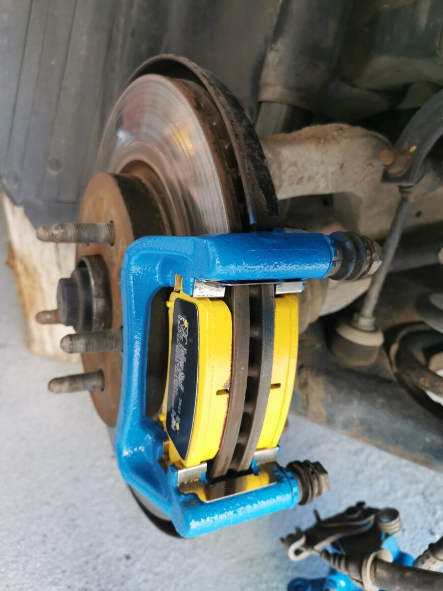

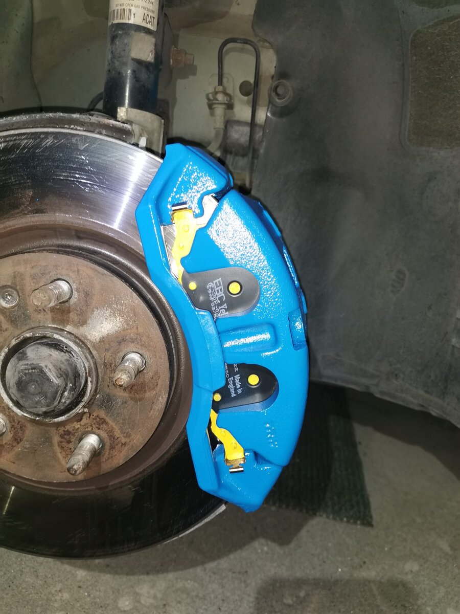

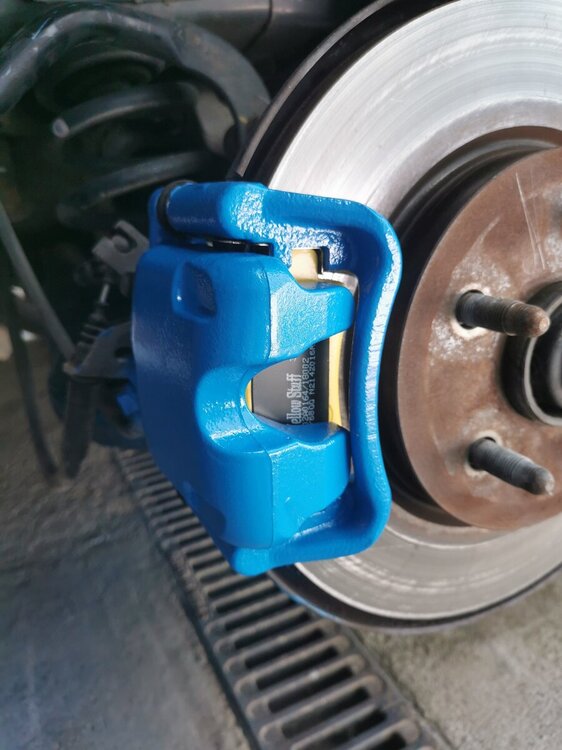

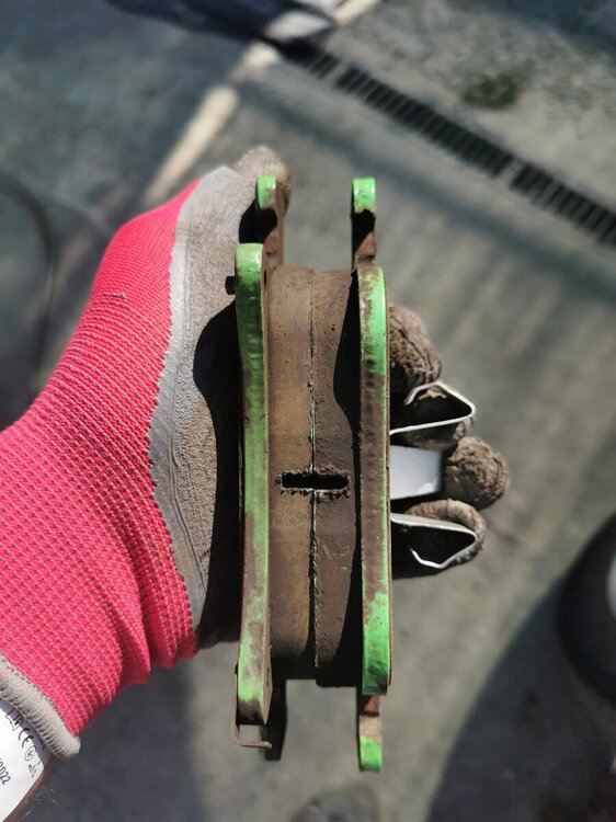

Am dat de putin timp, asa ca agregatele familiei au beneficiat de atentie.

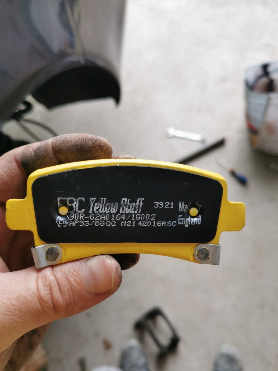

Am inceput cu Naluca, la care aveam o restanta grava ... Placutele EBC au stat mai mult de un an degeaba, drept e ca si Naluca a somat destul de mult pe fondul motorului buclucas.
Avand in vedere culoarea placutelor si faptul ca a fost prima revizie la frane in regie proprie, s-a impus sa curat si sa vopsesc etrierele si port-etrierele.

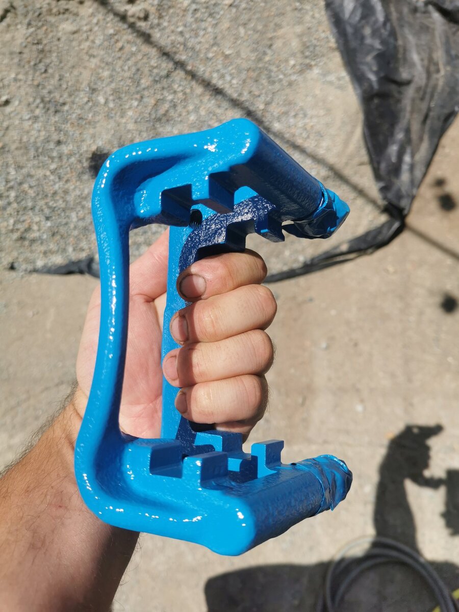

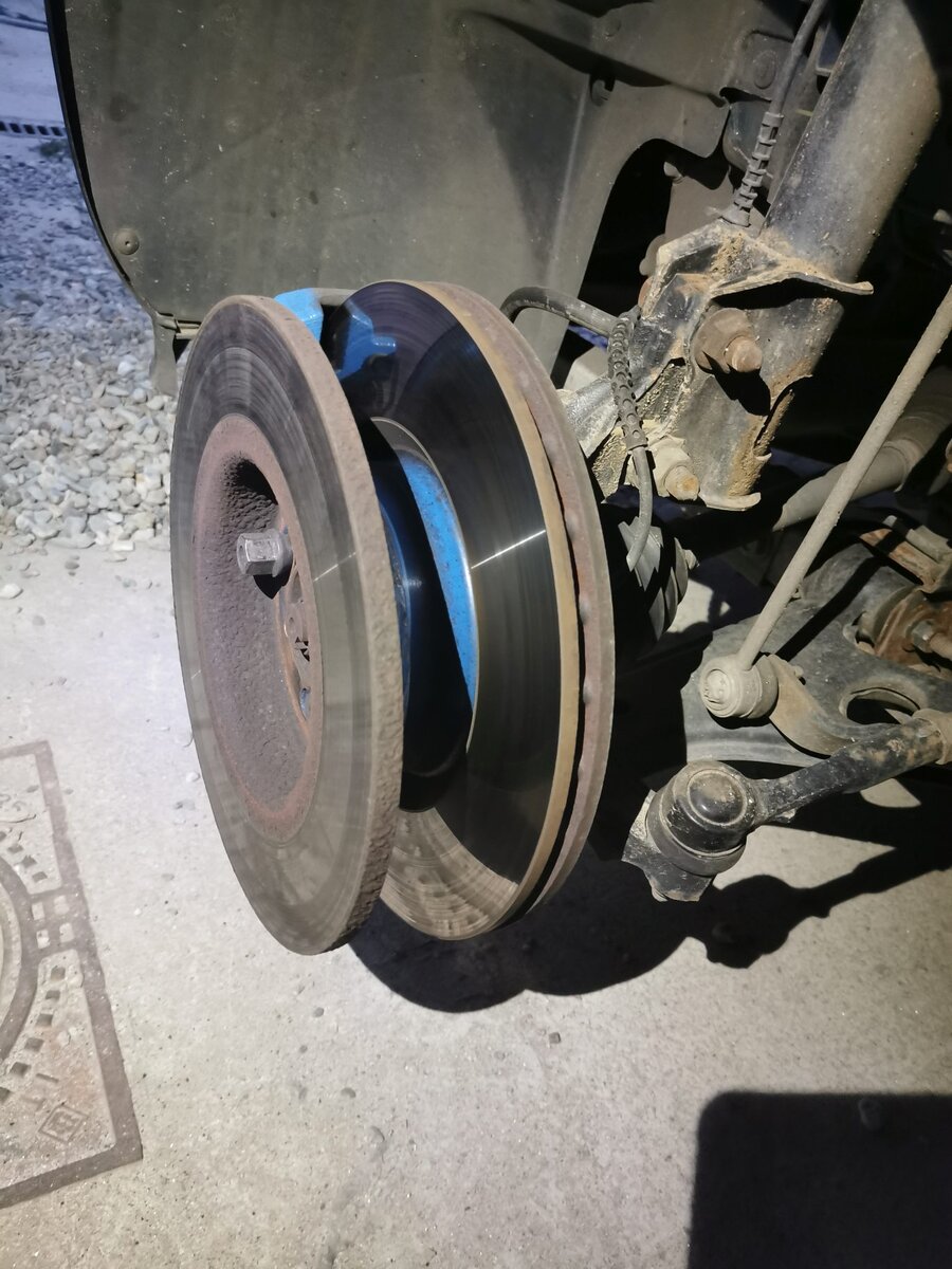

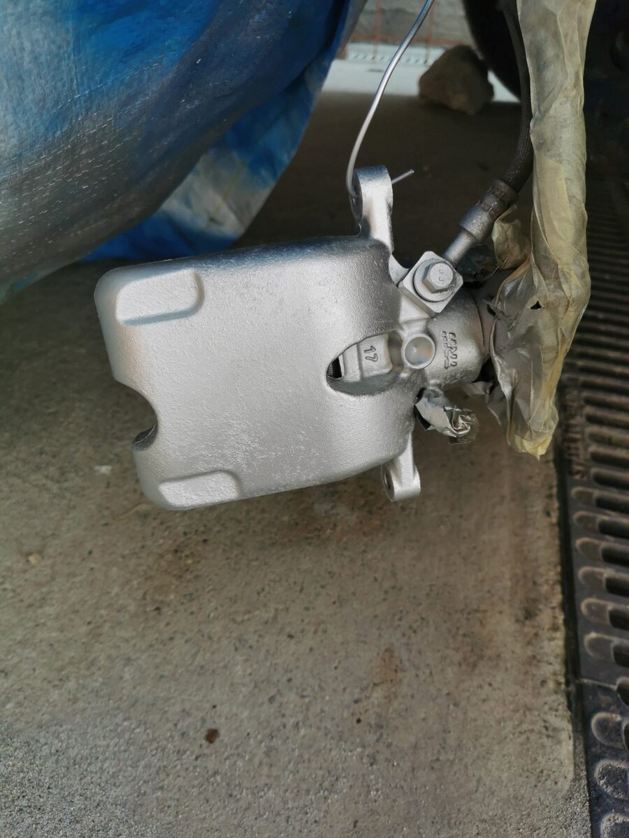

Anul trecut i-am facut aceeasi procedura si lui BEE, motiv pentru care comandasem pentru amandoua masinile spray de frane albastru.

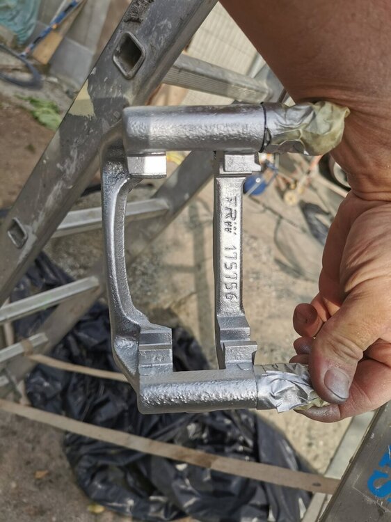

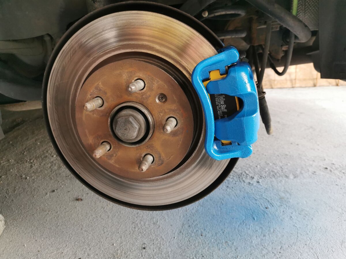

Dat fiind spatiul disponibil in curte, am inceput cu partea stanga a masinii. Toate piesele care urmau sa fie vopsite au fost sablate. In plus, am scos toate bavurile de pe discuri, motiv pentru care au aparut si cateva zgarieturi superficiale. Placutele au fost montate in urma cu aprox. 30.000km si nu au trecut prin nicio revizie. Pe fata am avut TRW, pe spate GM OE. In mod neasteptat pentru mine, placutele de pe spate au stresat mai mult discurile (Brembo atat pe fata cat si pe spate)
673135226_2.stg_spate_Nalu.thumb.jpg.01c75340855699bef1198630b92ae19a.jpg    1499169244_3.stg_spate_Nalu_2.thumb.jpg.115e5cade06c5fb659d5ec2304a31f25.jpg
701598050_4.stg_fata_fin.thumb.jpg.9497ef50c524533e0b14c8e5516c6779.jpg    1637489356_5.stg_fata_1.thumb.jpg.f5386db83f0ba861a478a8eb6581e6a3.jpg    911592521_6.stg_fata_2.thumb.jpg.e72e0e8c6ee85ebcca88f521410ba06b.jpg

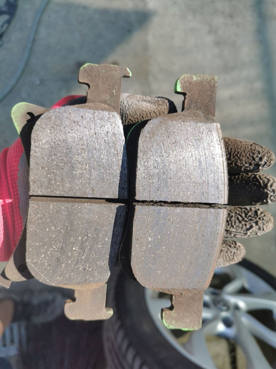

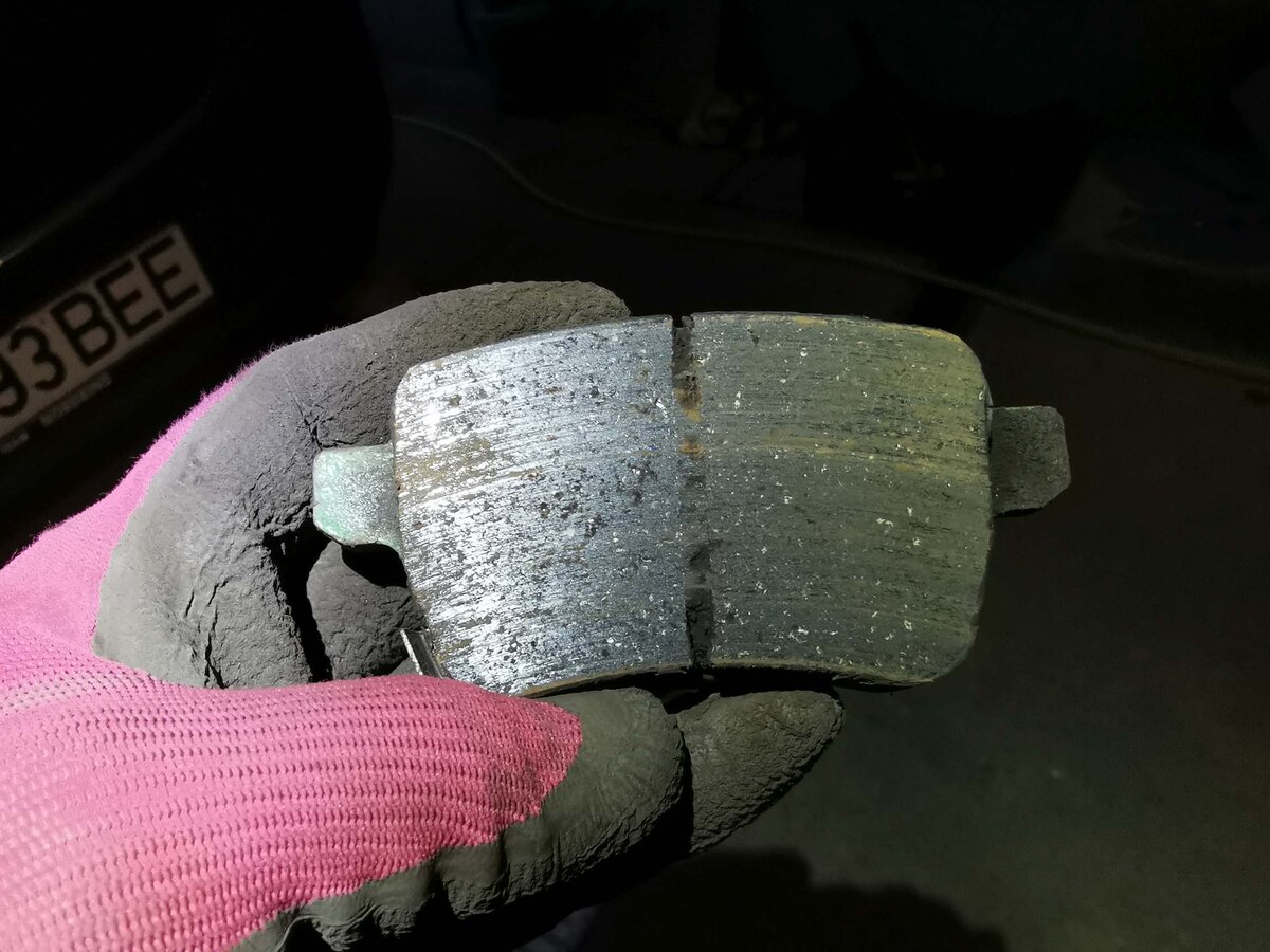

Curatate la sange tablitele de culisare, verificat si gresat glisierele, bibilit placutele pana cand au ajuns sa se miste cum trebuie.

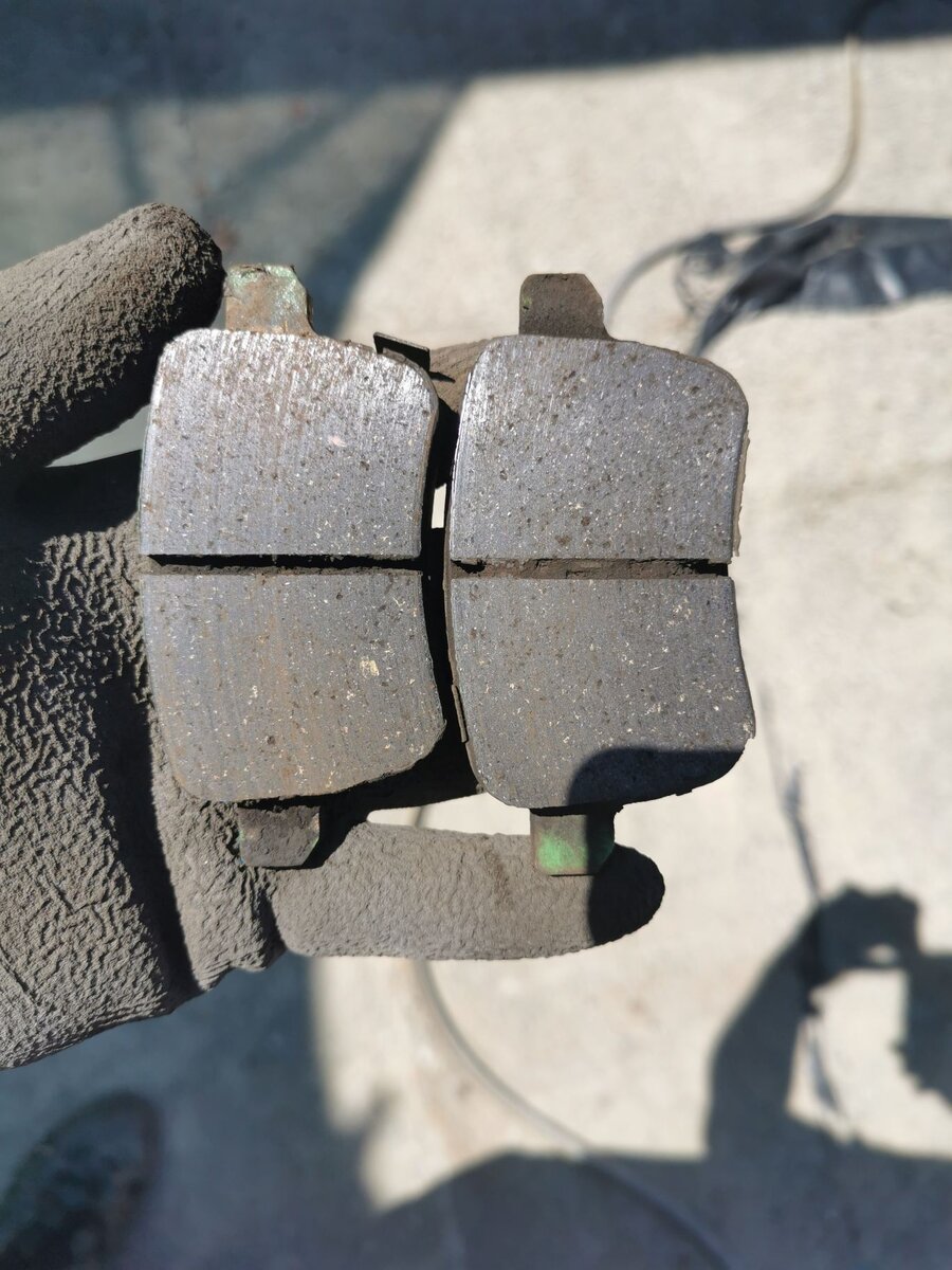

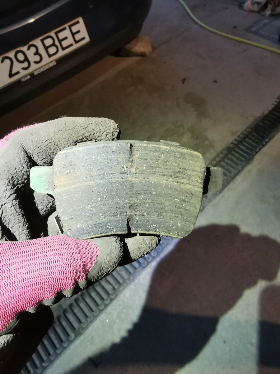

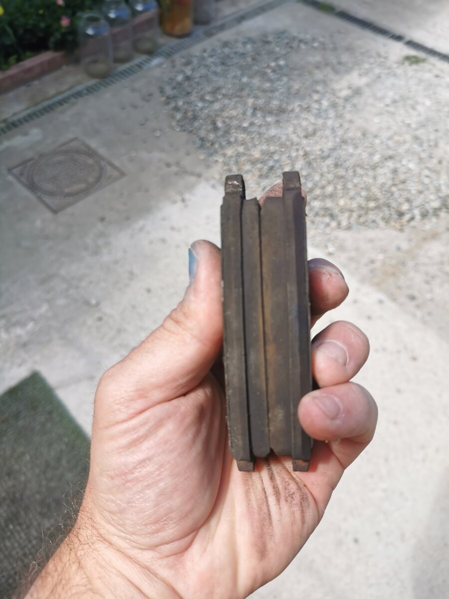

Am observat si o chestie care avea sa reapara mai tarziu. La partea din spate, ambele placute din interior au prezentat o uzura ceva mai mare decat cele de pe exterior.
1801227395_18.uzura_inegala_spate_Nalu.thumb.jpg.7b030a2bc2864145b2984ebbc73fd4d0.jpg   1244763473_19.uzura_inegala_spate_Nalu_2.thumb.jpg.533fc9de3f94ff8aeb5d56a51527edab.jpg
Explicatia a venit dinspre arhitectura etrierului la care pistonul se infileteaza pe masura ce apare uzura la placute. Pe de-o parte e bine, tot timpul placutele sunt foarte apropiate de disc ... Dar nu castigi nimic fara sa pierzi altceva in schimb :).

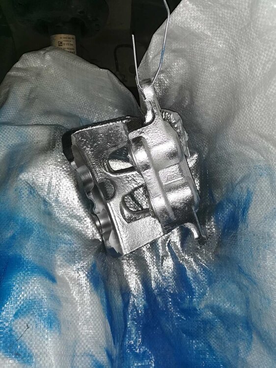

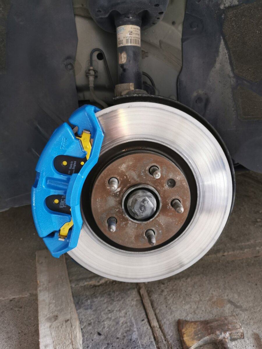

Dupa ce am vopsit tot ce era pe partea stanga, am cam intrat in criza de vopsea :)). Asa ca am recurs la o smecherie, respectiv am dat piesele cu un strat de Zinc, pe post de primer :)))
177499534_10.Etrier_ZN.thumb.jpg.70f48cc2301818afb8e1b642128f686e.jpg   1260264824_12.Portetrier-ZN.thumb.jpg.24fb54978b4c393946933a421b8d6abb.jpg
1279226311_15.Etrier_fata_ZN.thumb.jpg.8b3ebaa04f2e36ff5700208a1f4756aa.jpg   163423759_16.Etrier_fata_ZN_2.thumb.jpg.f49fe64398e4a0d51368c8d900ee34b6.jpg
Rezultatul a fost peste asteptari, vopseaua a prins mult mai fain si consumul a scazut drastic.
505880362_13.Portetrier-dupa_ZN.thumb.jpg.a370b222e8c7d7b2444f9e8f8e8f79a5.jpg   1126384650_14.dr_spate_fin.thumb.jpg.8628a4b2dbbb091a9c09abc6cfc9e6b3.jpg
1267474560_17.Etrier_fata_fin-res.thumb.jpg.be39c7d4cdf228124e842652456415eb.jpg   160486117_17-1.dr_fata_2.thumb.jpg.c4009ff57aece05d0fc0668156231300.jpg
Pentru cei interesati, spray-ul cu Zinc folosit este cel din imaginea de mai jos, calitate super buna !

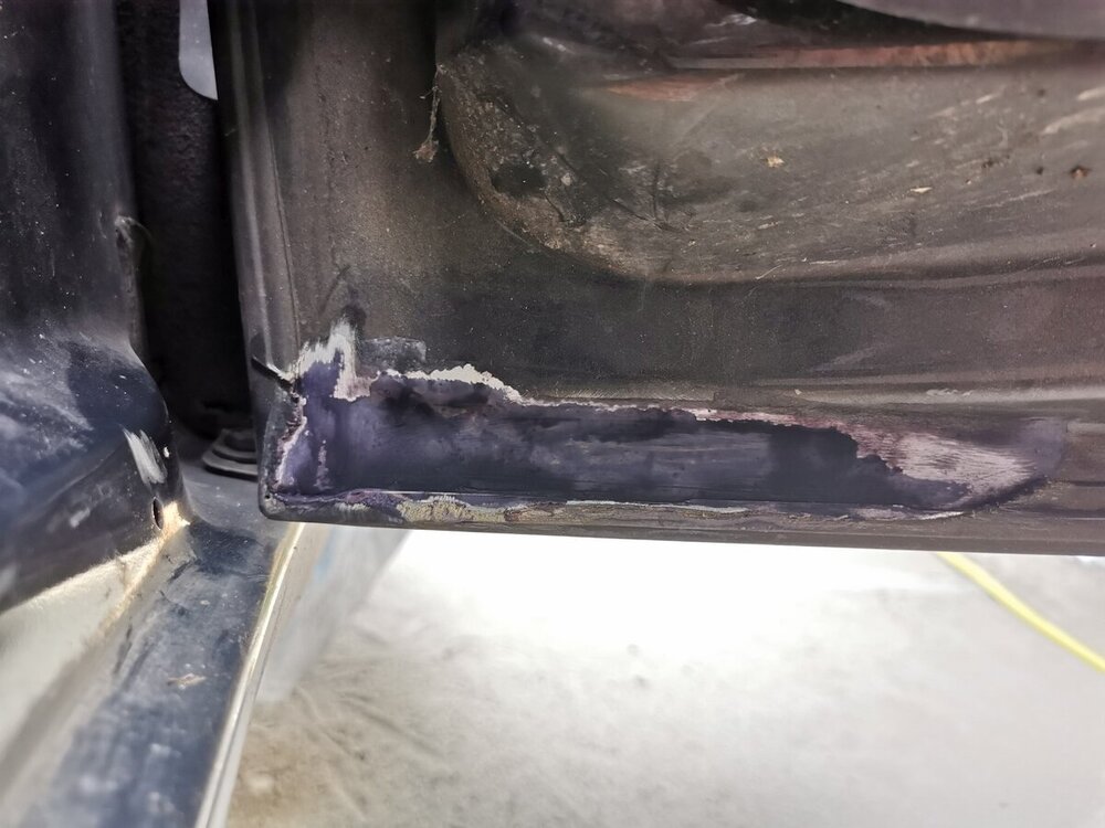

Daca tot am lucrat la masina, am alocat timp ca sa scap de niste rugina. Cred ca, din cauza garniturii de cauciuc, se acumuleaza apa in zona respectiva. Bagat perie de sarma pe bormasina si scormonit pana cand a iesit si ultimul firicel de rugina. Aplicat un strat de inhibator de rugina, curatat temeinic cu diluant si aplicat imediat un strat de antifon de la Teroson. Vopsit cu spray la culoare, dat lac, tot tacamul. Nu am mai facut poze la toate etapele.
1364211229_21.Usatratata.thumb.jpg.70d9662820903189ac54cc68225e62fa.jpg  404469961_20.Usa_inhibitor.thumb.jpg.0f6c3f39e931a13337724830e4e9b78e.jpg
216759160_22.Usa_teroson.thumb.jpg.3ca1d618b86684cd28bb4fb30c9c317b.jpg   Teroson.thumb.jpg.2f06ff558e7f6e8dc74f43915a1cd917.jpg
Am plusat si cu o janta, dar aici nu prea a mers treaba cum as fi vrut. Am avut spray facut pe cod de jante de Opel, insa degeaba, se poate observa o mica diferenta intre original si reparatie. Janta a fost asa de cand am luat-o, e setul de 18" luat SH la pe la inceputul lui 2020. Nu ma pricep la vopsit de finete, poate nu am dat eu in unghiul corect ... Posibil sa fi aparut si o decolorare in timp a jantei sau, la fel de posibil, omul care a facut spray-ul sa fi mers pe un alt cod de Opel ... ca doar nu or fi facut astia o singura vopsea pentru toate jantele ...
1769968633_23.Janta_ciobita.thumb.jpg.232b27b073271cd7e221b2020d0fc9c9.jpg  1156144861_24.Janta_vopsita.thumb.jpg.a382323ba1c2df730a0d68c77207ce1a.jpg

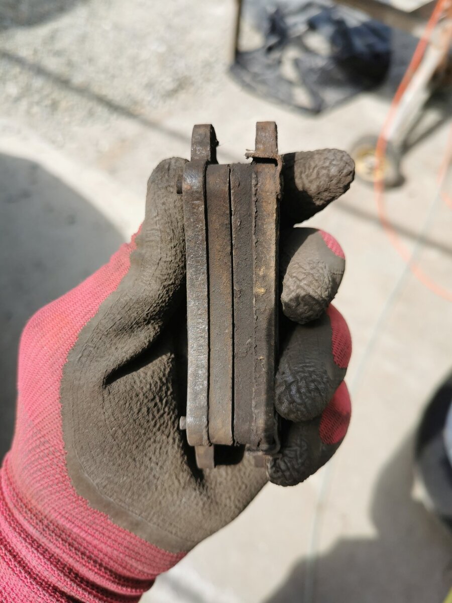

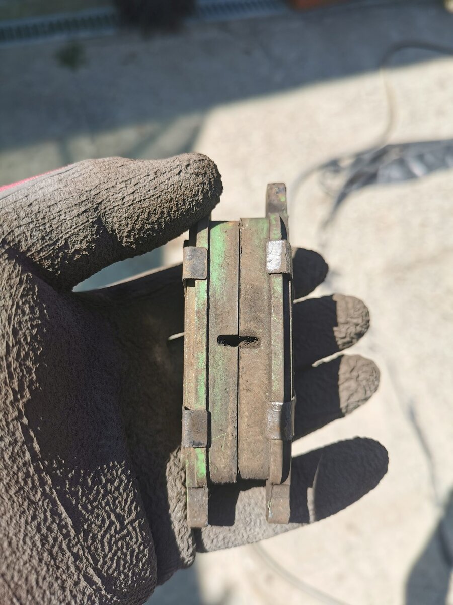

Si pentru ca tot eram "pe val", i-am facut o revizie la frane si lui BEE. La astea umblasem anul trecut, cand i-am montat EBC Greenstuff. De atunci au trecut cam 34.000 km, timp in care nu am mai intervenit deloc, iar franele au fost super super faine !
Ce am observat la Naluca (uzura diferita la placutele spate) am regasit si la BEE. Si asta are etrierul tot cu piston infiletabil, deci presupunerea mea pare destul de buna. Altceva am descoperit si care chiar trebuia remediat urgent. Placuta dinspre etrier acumulase o tona de praf in santul de "aerisire", motiv pentru care nu mai facea contact perfect cu discul. Inca nu aparusera dezechilibre, zgomote sau lipsa de performanta, dar nici departe nu cred ca era. Situatia a fost aproape identica si pe cealalta parte a masinii.
651627239_26.Plac_jeg.thumb.jpg.6369f1dd8606c76d2e0c77bfc4a46515.jpg 2108606496_27.Plac_jeg_2.thumb.jpg.0ad5244d5f46eedd9d04b299ed0cf52c.jpg
1749149947_28.Plac_jeg_3.thumb.jpg.01c525ce856b3506a820517c0fd63566.jpg   420728747_29.Plac_jeg_31.thumb.jpg.5edc790150166d0d144bf4c274be732f.jpg
Ca si la Naluca, placutele de pe fata s-au prezentat in stare mai buna, cu uzura echilibrata si mai putine reziduuri in sant.
779565361_30.Plac_fata_BEE.thumb.jpg.95af32209513451d307183f51140f471.jpg    562144417_31.plac_fata_BEE_OK.thumb.jpg.6556b5075b96c223528d3f36d5c7b3a9.jpg

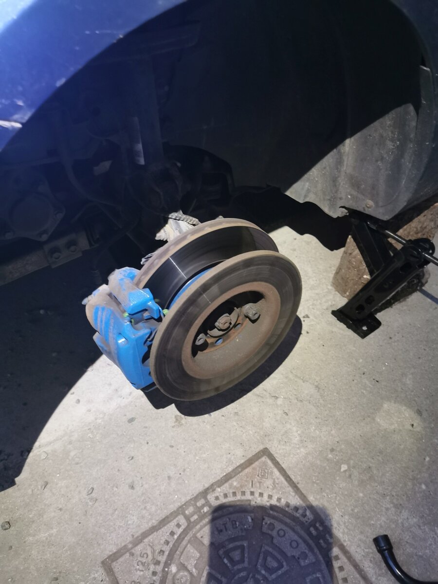

Si la BEE am rectificat discurile, insa aici treaba a mers mai usor. Naluca m-a fentat rau cu AWD-ul ei, BEE a colaborat altfel. Nu detaliez pozele de mai jos, cei cu porniri auto-destructive se vor prinde. Atentie, NU recomand nimanui procedura in regie proprie !
117460566_32.disc-pe-disc_BEE.thumb.jpg.1e90e547fca3f1c6d5b0a0fd801262c7.jpg   1486690620_33.disc-pe-disc_BEE_2.thumb.jpg.ce71976e40ba00cfe9144d3fa064e560.jpg
Am lasat la urma o poza facuta cand lucram la ultima roata (dreapta spate) a Nalucii. De apreciat umorul negru al masinii asteia, am luat-o ca pe o forma de multumire pentru frane 😈. Evident, problema este mai veche, nu se simte la drum sub nicio forma ... Poate e o forma de protest, sa imi dea de inteles ca nu mai vrea sa care 10 saci de ciment (mici, de 20kg !), ci doar 8 🤣

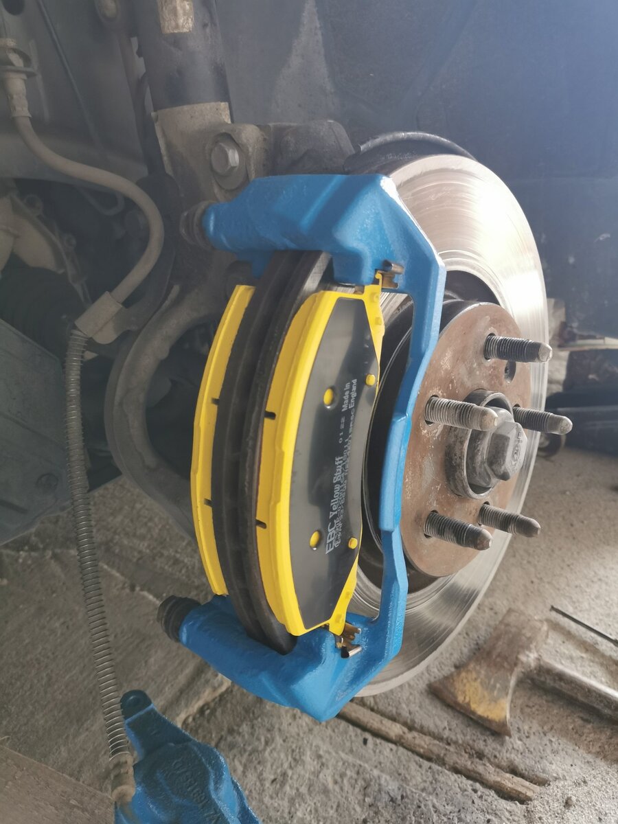

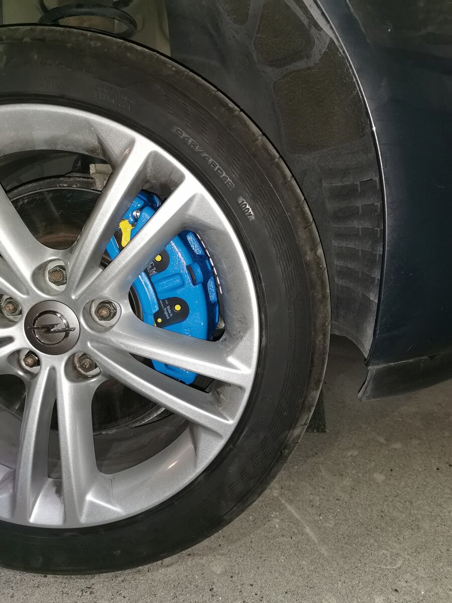

Ai trecut pe yellow stuff? Eu am comandat greenstuff pentu espero, yellow am pe aia rosie cu discuri turbogroove si nu se merita in opinia mea decat daca te duci pe circuit, altfel am o vaga impresie ca pe temperaturi scazute (gen 0 grade) nu franeaza bine, sa imi zici daca a fost doar o impresie sau nu.
Incercare facuta la recomandarea unui dealer de EBC. Intentia mea a fost sa merg pe Red Stuff, cu duritate intre Green si Yellow. Raman vazut daca intuitia mea a fost mai buna decat recomandarea omului. De precizat ca tipul chiar e pasionat, am discutat mult cu el, chiar mi-a dat Yellow la pret de Red, doar ca sa ma convinga ...

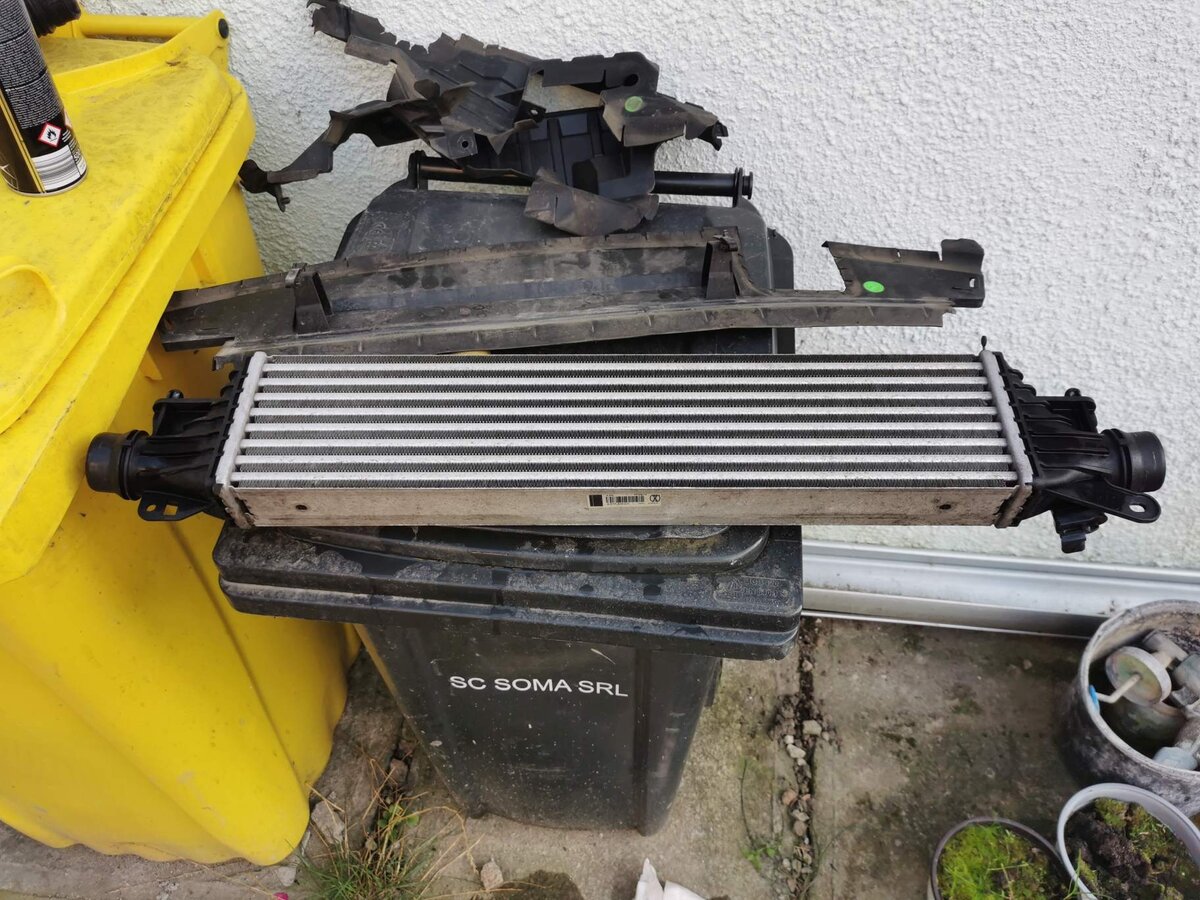

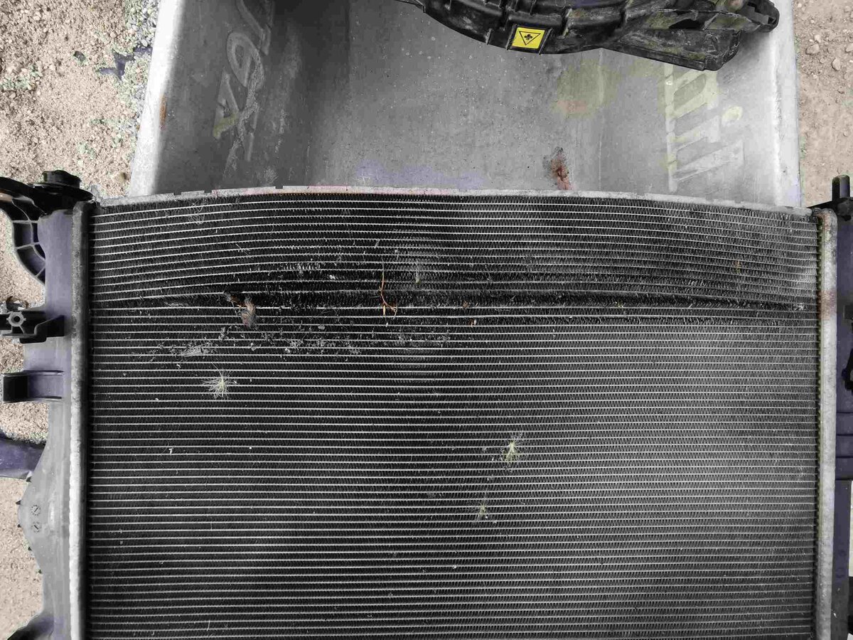

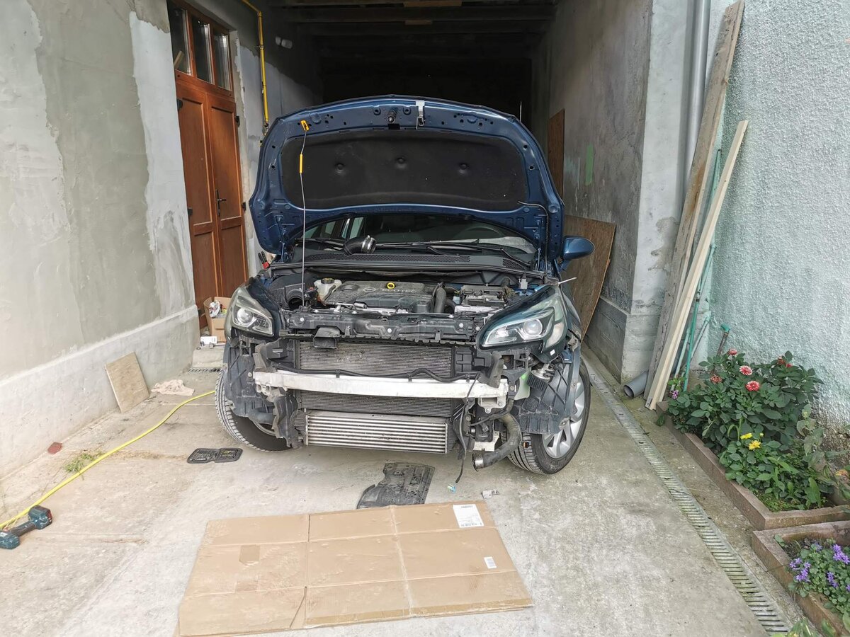

Cand am schimbat turbina, mr. Mircea nu a avut de lucru si mi-a aratat ca radiatorul de racire lichid avea o ... deformare ... ciudata. La momentul respectiv am cautat imediat radiator de schimb, dupa care am zis ca ma agit cand/daca da semne de buba. Spre final de Iulie au aparut si semnele de buba. La mers lejer, prin Sibiu, am simtit mirosul tipic de antigel. Dupa episodul respectiv potrbagajul a fost dotat, preventiv, cu 2 litri de solutie antigel si inca 5 litri de apa distilata. Buflache a mai bagat 2 drumuri Bucuresti-Sibiu (cca 1300km), dar a monitorizat atenta evolutia antigelului in vas. Concluzia a fost ca BEE pierde (face pipi pe el :D) cam 100-150 ml lichid la 100km. Ca atare, se impuneau masuri ! Mai mult, la ultimul drum facut de Buflache, la sosire, am investigat serios compartimentul motor si am identificat fara rezerve radiatorul ca sursa a pierderilor de antigel. Buba era pozitionata in spatele/fata electroventilatorului, ceea ce m-a facut sa cred ca asta a atins fagurele si l-a busit ...
Am comandat, la un furnizor local din Sibiu, un radiator Mahle intrucat era singurul care indeplinea atat conditiile de compatibilitate cat si pe cele de calitate (deh, piticii nu se ascund ...). Am asteptat fix 2 saptamani pana cand a ajuns piesa, de undeva din afara. Din pacate, cand m-a anunat telefonic, tipul de la firma mi-a zis ca "are o forma cam ciudata ...". La fata locului am constatat ca radiatorul era indoit serios, cutia de carton avea o amprenta de incaltaminte marimea (cel putin) 43 ... ca atare, clar nu a pus Opel radiatoare concave pe masina, ci a fost curierul sursa "formei ciudate". Mi s-a oferit, pe loc, o varianta mai "low", un radiator NRF.
Ofticat putin pe situatie ... pe bune, cine nu ar fi fost ... am decis sa demontez eu radiatorul si, eventual, sa apelez la un meserias specializat in lipiri de Al. Eh, si de-abia acum incepe partea amuzanta :D.
Mers acasa, putin capsat ... cu nostalgia simplitatii inlocuirii radiatorului de Legenza, dar si cu ambitii mari ... am ajuns (ca altfel nu se poate) sa demontez toata partea din fata a lui Piulita (BEE)
De montat prize de aer, intercooler, tot ce trebuie, pana cand am dat de problema.

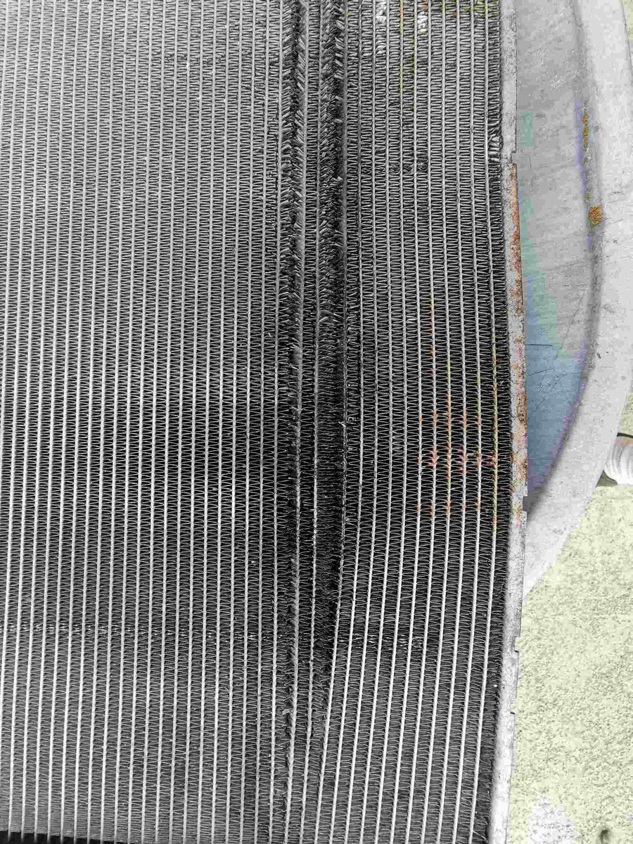

Bun ... Nu sunt mecanic, nu desfac 10 masini pe zi, dar sunt cateva zeci de agregate in care mi-am bagat labutele in viata mea. Personal, asa ceva nici nu am vazut si nici nu pot sa explic logic. Radiator deformat, fara lovituri, fara a fi atins de ventilator (asa cum am crezut initial) ... Mama masii, in afara de probleme de fabricatie nu stiu ce sa zic.
Stramb_2.thumb.jpg.60c1514d70e6cf7e8b7ebc8e36e870b5.jpg  IMG_20230817_183447-res.thumb.jpg.0437ad06825c1e84fc0633a9afcf47f1.jpg
L-am spalat cu presiune, doar doar se vede ceva. Nimic, doar fagure rupt. Partea inferioara nu era rupta din laterale, doar s-a intins si ea aiurea.
Daca tot am desfacut cat am desfacut, i-am bagat o spalare la compartimentul motor, sa scap de antigelul pulverizat de ventilator. O spalare temeinica am prestat si la intercooler, pe asta l-am spalat si pe interior cu un diluant super lejer pana cand nu a mai scos nici urma de ulei. Oricum, de la inceput a fost curat, semn ca turbina (aia veche) nu a apucat sa oboseasca .
Curat.thumb.jpg.842da6256379b871867a98b098ad8c68.jpg  IMG_20230817_193112-res.thumb.jpg.8e838f6541269551d19f82247a04d78d.jpg

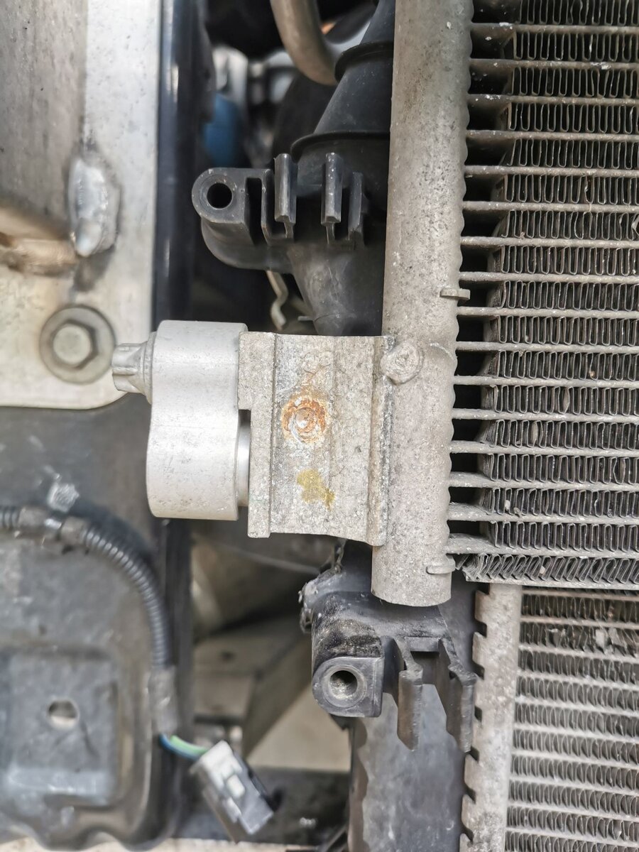

Etapa de demontare nu a mers chiar fara probleme. Inspirat, probabil, de Naluca, BEE a decis sa faca si el o nefacuta. Radiatorul de A/C este prins cu niste clipsuri de radiatorul de antigel, dar si cu un surub. Ei bine, asta era sudat. Intr-o prima faza am sperat ca e suficient sa ii dau jos palaria, dar nu a fost asta. Prin urmare, s-a lasat cu manevre de distrugere pas cu pas a vechiului radiator, pana cand am ramas cu surubul respectiv in aer. Varianta de a sta o ora cu masina si luat cu un burghiu incet incet pur si simplu nu s-a pus, avand in vedere codul portocaliu ... Am preferat sa reduc putin filetul surubului si sa il bag in noul radiatoru cu un pic de adeziv VR.
Data fiind situatia de la fata locului, am decis sa nu mai merg pe lipierea radiatorului original si sa merg pe piesa aftermarket. Asta a sosit a doua zi, e un NRF. La o prima vedere fagurele arata excelent, similar cu Denso-ul de la mama lui. Inspectia vizuala a zis ca toate prinderile sunt OK, deci ... Adame, asta e Eva ... Alege-ti nevasta !

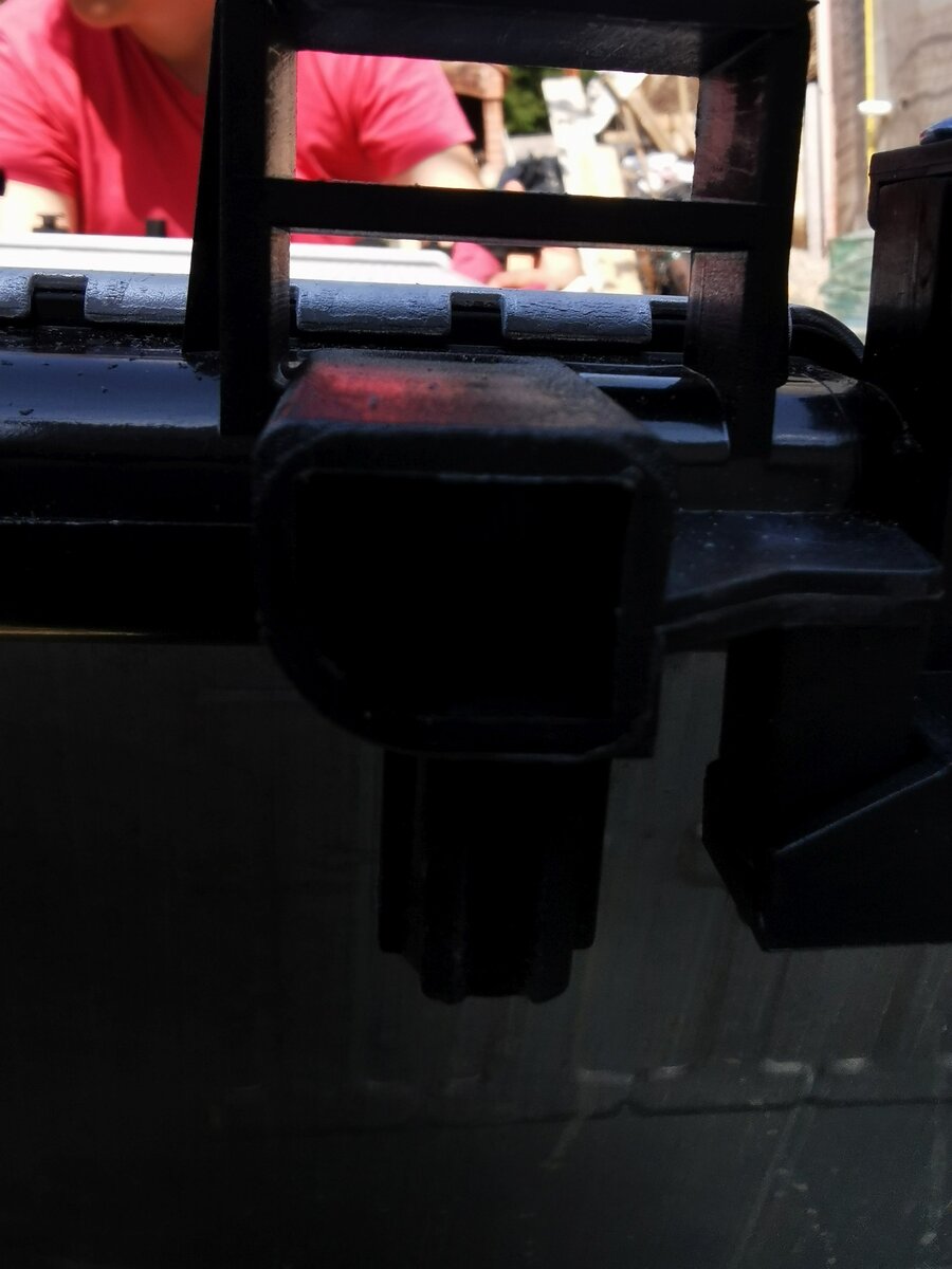

La montare, am constatat rapid ca nu tot ce zboara se mananca. Asta ca sa nu imi mai sara in cap unii pentru ca prefer piese furnizate de producatori seriosi.
In primul rand, electroventilatorul a refuzat sa intre. O inspectie vizuala dublata de un subler a identificat cauza. Urechile de prindere nu erau la cote !
Ca atare, am pus mana pe pila si am scos cam 3 mm. La final, am strecurat electroventilatorul, totul in regula.
La montarea ansamblului pe masina, alta nefacuta, nu intrau amortizoarele de cauciuc.
Bavura_1.thumb.jpg.e73ee688077a7acd63de06e095a795b7.jpg   Bavura_2.thumb.jpg.04af96ef89f83a0ddb09b9d4caf93dcd.jpg
Apelat din nou la sfanta pila si la un cutter, la final totul a mers bine. Celelalte etape ale remontarii au mers perfect, nu am mai avut nici timp de poze.

Nissens este net superior la nrf, le-am folosit pe ambele. E drept, depinde si de masina.
La ambele bmw-uri am radiatoare de apa nissens, s-au potrivit perfect. La espero verde caloriferul de caldura era ghici...nissens, si a trebuit ajustat un pic.
In schimb am radiator de ac nou in cutie tot nissens de espero pe care l-as fi schimbat, daca as fi rausit sa il desfac pe cel vechi de pe masina. La prima vedere este identic cu originalul.
La bmw-ul rosu radiatorul de AC a fost nrf si nu s-a potrivit neam, a trebuit ajustat serios la conducte si din 6 prinderi ale ventilatorului am putut folosi doar 4.
Concluzia, daca ai de ales intre astea 2 mergi pe nissens 🙂
Nu am avut de ales 😆.
Am vrut Mahle, dar nu a iesit cum am vrut. De ales, am avut de ales intre NRF si AVA, nu am mai avut luxul de a atepta inca 2 saptamani ...
Per ansamblu nu a fost traumatizant, dar nici Plug and Play ...

E o directie, dar nu cred ca e cazul din mai multe motive:
1. Deformarea radiatorului am observat-o cand am schimbat turbina. La cum arata mizeria din fagure, as specula ca deformarea avea cel putin un an.
2. Zero mizerii in lichidul de racire, nici macar un firicel de praf
3. Zero miros dubios in lichidu de racire (miros specific de esapament)
4. Zero presiune aiurea in vasul de expansiune. Aici discutia poate sa se amplifice ... Cum sa apara supra presiune daca supapa isi face treaba ?
5. Zero lichid prelins pe vasul de expansiune
6. Zero umezeala la teava de esapament
7. Culoarea bujiiolor este perfecta, prezinta "praful" de ardere corecta, niciuna nu este alba sau perfect curata
Dupa cum vezi, am luat si eu in considerare o cauza "normala" pentru starea dubioasa a radiatorului, dar nici macar un indiciu de granitura de chiulasa cu probleme nu se regaseste. Agregatul si-a luat deja "testul de teren", o tura pe Transalpina si mers in forta pe autostrada. Coafura rezista :)). Dar piticul va ramane, o sa il monitorizez.

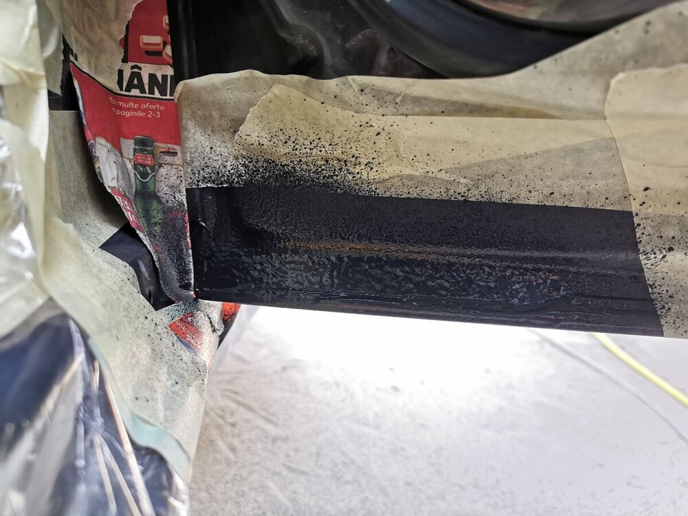

Intre timp s-a rezolvat cu vospirea Nalucii. Nu din prima, ca nu ar fi fost pe linia din acest an 🤣. Culoarea iesise perfect atat pe aripa cat si pe spoiler. Aripa a iesit perfect inclusiv la lac ... Dar spoilerul prezenta probleme (dimpling, fish eye, craters ... cum le-o zice) de genul celor de aici
In 2019 am vopsit Naluca in fix acelasi loc siiiii ... am avut exact acelasi ghinion. Doar ca atunci a fost pe tabla, acum a fost pe plastic. Vopsitorul mi s-a parut chiar OK, pregatirea lucrarii a fost buna, nu au fost urme de lac scurs ... Speculativ, omul a dat vina pe filtrul compresorului care ar fi "bagat" apa sau ulei in sistem. Ma rog, ce mai conteaza.
Rezultatul lucrarii:
1.thumb.jpeg.dd5b7ac3c59de5aaffe5d6fc8d1e5fb1.jpeg  2.thumb.jpeg.64a80bc139931bb7385616f330dfe94a.jpeg
Culoarea a iesit destul de bine, trebuie sa te uiti dintr-un anumit unghi pentru a observa diferente fata de culoarea pieselor vecine. Asamblarea pare impecabila, deci episodul e inchis. As putea sa ii mai multumesc inca o data autorului necunoascut pentru bucurie 🙂

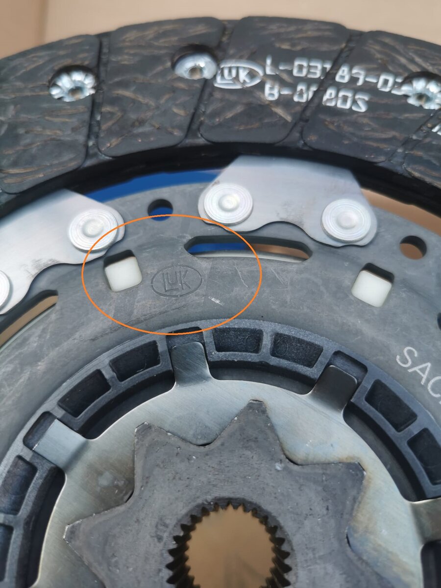

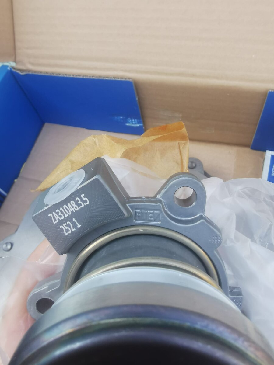

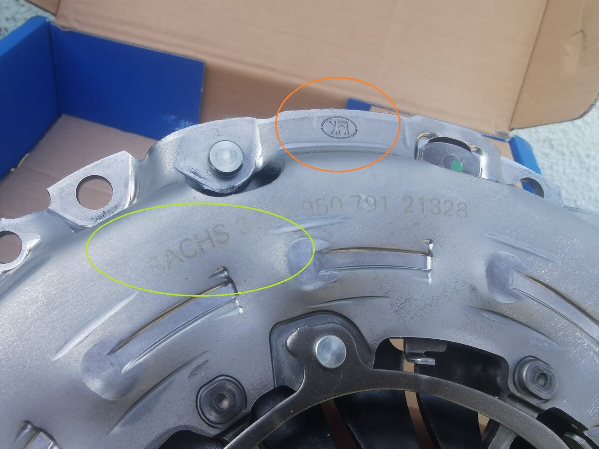

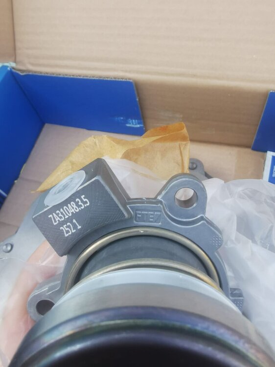

Ultima initiativa dedicata motorizatelor din familie ii este dedicata lui BEE. Cand am montat radiatorul si am facut teste, am identificat fara dubii ca rulmentul de presiune zornaie si chiar scoate zgomote exagerate. Ca atare, l-am lasat pe BEE la service pentru ai schimba kitul de ambreiaj cu totul. Rulmentul de presiune costa cat placa si discul la un loc, ca atare am considerat ca nu se justifica manopera doar pentu schimbul de rulment.
De mai multa vreme mi-am dorit sa incerc LUK, in defavoarea lui SACHS. Am optat, totusi, pentru SACHS, intrucat la LUK nu am gasit kit complet si nu am vrut sa iau rulment singur. Bun, acum apare distractia ! In kitul/pachetul SACHS avem asa:
Disc.thumb.jpeg.dc426f7e541028d81a5b84d2d9fedd3c.jpeg Disc LUK
Placa.thumb.jpeg.a3a55cbe5d312b9c949d7180adc7ab65.jpeg Placa de presiune LUK
Rulment.thumb.jpeg.6f1bf6d99da1b19e1444b8d3b4349779.jpeg Rulment FTE
Deci, LUK am vrut, LUK am obtinut 🤣. Mi s-a mai intamplat, pe vremuri, sa iau kit SACHS pentru Leganza si sa gasesc in el disc Valeo cu placa si rulment SACHS. Insa, de data asta, mi-au fost depasite si cele mai aprige asteptari: in kit SACHS nu exista nici macar o piesa SACHS. Atat !

Cam asa sta treaba si daca iei originale GM, cel putin asa a a fost la mine la Captiva - volanta si kit ambreiaj Valeo, rulment FTE. Mai bine luam Luk, teoretic au calitate mai buna si in plus ieseam la 2/3 de pret, poate chiar mai bine 🙂
Eu am mers pe luk, am primit luk 🙂
Un prieten a mers pe sachs, a primit tot luk mai scump 😄 Am eu o impresie ca sachs defapt nu face ambreiaje, doar reimpacheteaza.
