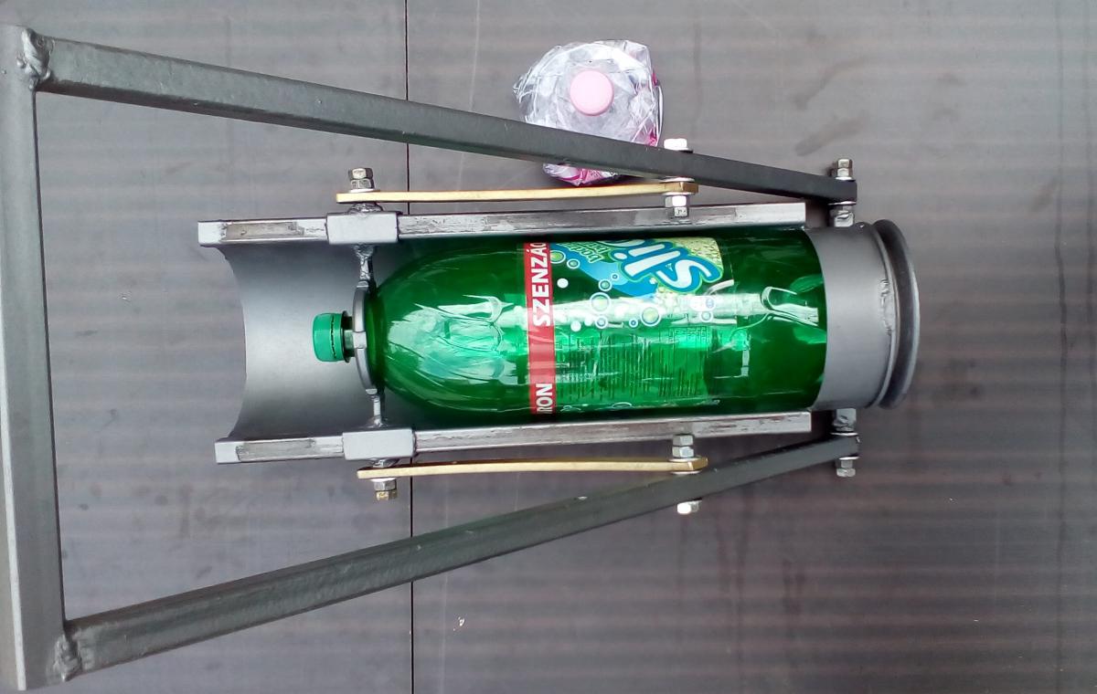

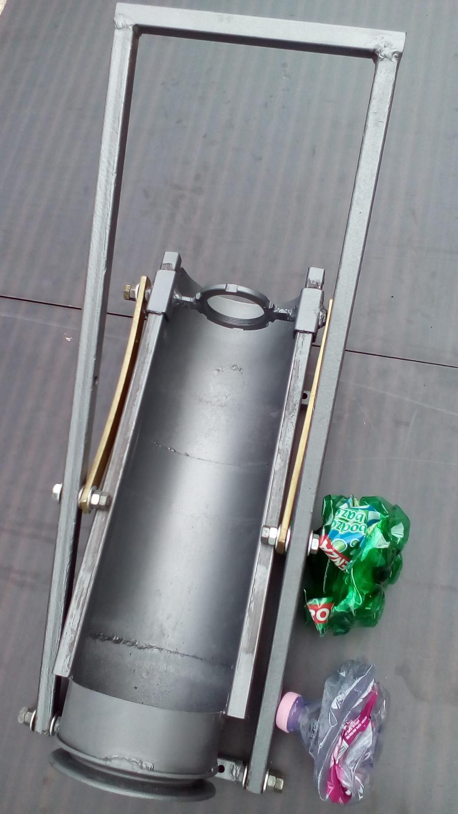

Presa (universala) flacoane plastic.
post-20861-0-78843100-1470439054_thumb.jpg post-20861-0-64639300-1470439101_thumb.jpg

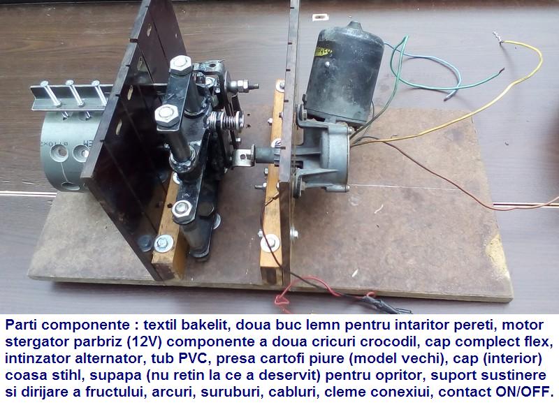

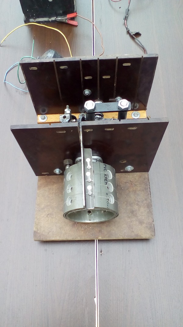

Tot recent, finalizata in proportie de 99,9%.

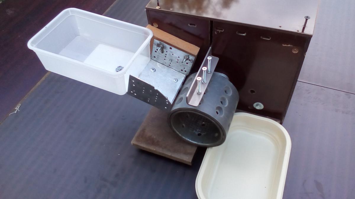

Masina scos samburi visine/cirese .

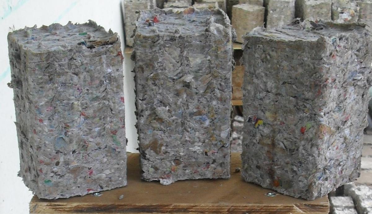

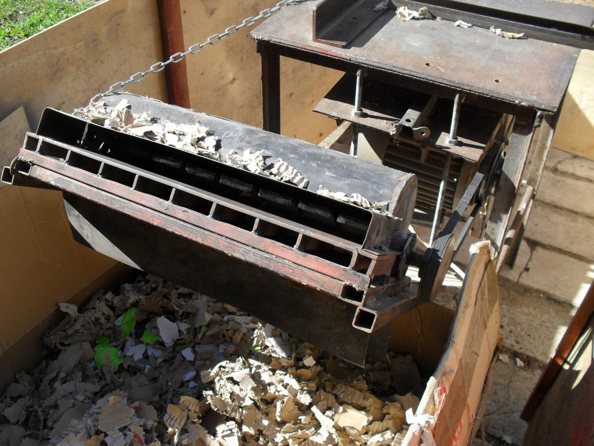

Tocatorul de hirtie, cartoane pentru brichete.
Presa, momentan sufera imbunatatiri, o trecem de la 3 la 6 cilindri.
Interesant, daca tratezi ignifug ceea ce rezulta, poate constitui termoizolatie ptr casele din lemn.
Am zis termoizolatie, adica in locul vatei minerale. Boltarii sunt orice altceva ;)
Ar fi o idee, Mike, da' parca tot puse pe jar le sta mai bine. Altfel, mi-ai dat o idee de-un test cit de bine protejeaza de frig asa cum sint . Doua termometre inentice avem, ne mai trebue timp si chef de joaca.
