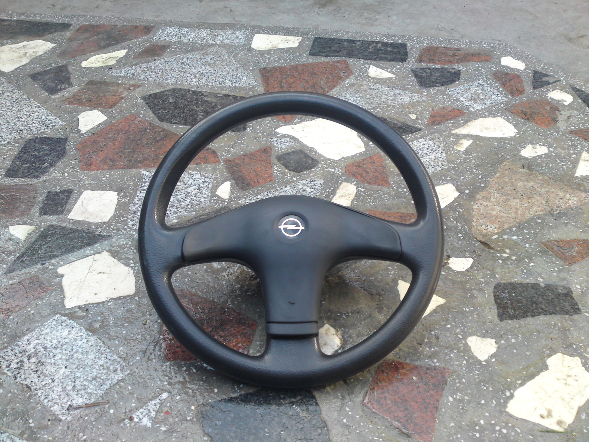

Am achizitionat un volan de Astra GSI,pe care-l voi monta in locul celui original.Problema e ca nu pot sa-l scot,m-am chinuit azi vreo 4 ore timp in care am consumat juma' de spray wd40 si nimic.Cu ocazia asta am terminat si cupla elastica a coloanei de directie.Trebuie s-o iau si p-asta noua. :wallbanger:

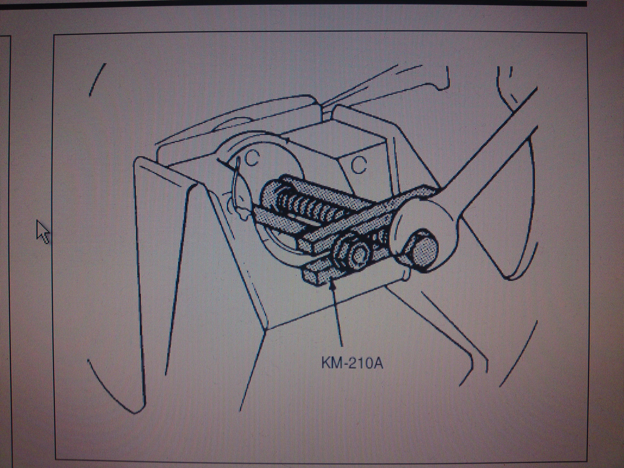

M-am lasat pagubas pana la urma,trebuie presa din poza.De unde pot face rost de ea,cred ca mai degraba o confectionez.Sau,o exista prin servisuri Daewoo?

Vezi ca Salex stie sa-ti spuna exact cum se confectioneaza presa ( din materiale banale :thumbl :)

...m-am chinuit azi vreo 4 ore timp in care am consumat juma' de spray wd40 si nimic.
Ei, asta incercam sa explic eu cuiva pe aici cum ca WD40 nu-i spay-ul miune sa dilate sau contracte metale. WD40 e foarte bun, doar ca nu la piese presate, alea se scot cu presa sau ciocanul.

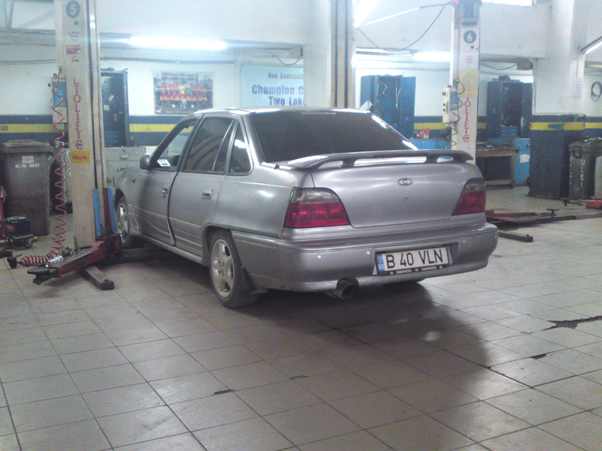

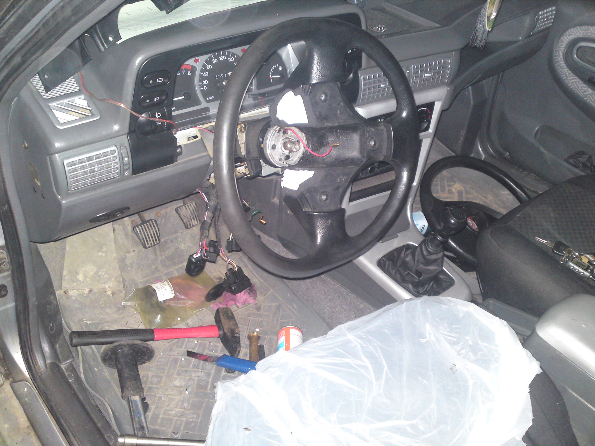

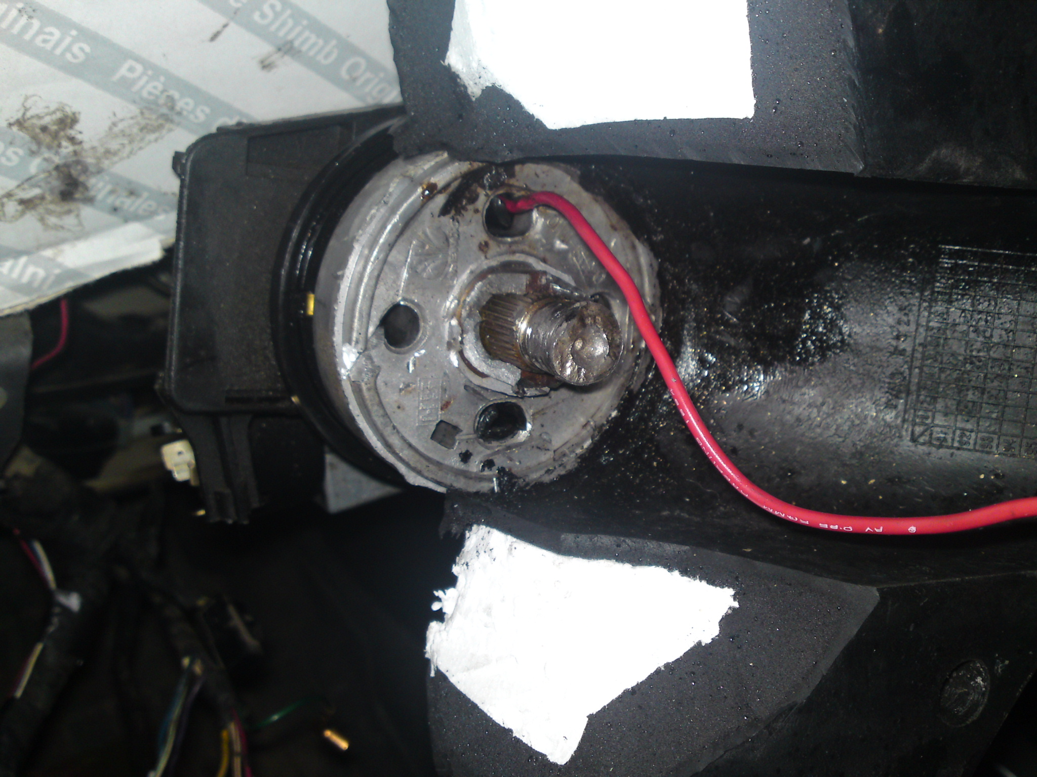

Azi dimineata am plecat spre mecanicul meu sa scoatem volanul.Ajuns la ea,bagat masina in garaj si dai bataie.Nu am reusit sa-l scoatem bine nu avea nici presa si m-a sfatuit sa caut un service cu presa.

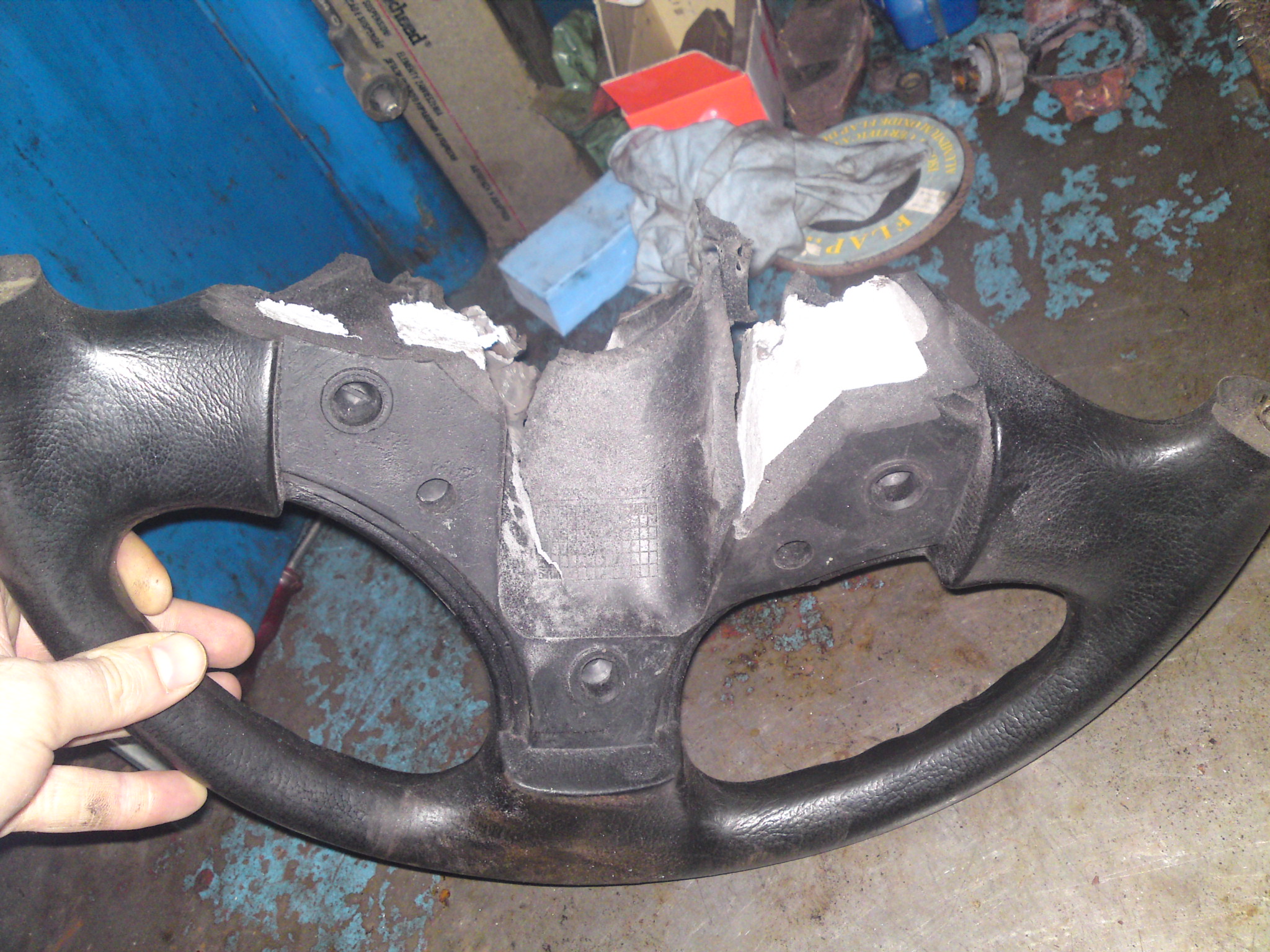

Mers apoi la Radacini Dorobanti,facut intrarea in service si s-au apucat baietii de treaba.Dat cu sray,asteptat cam 5 minute pus presa pe volan si inceput operatia de scoatere a volanului.Nu trece un minut si se aude trosc,s-a rupt presa.
Acum vazand baietii cu ce de-a face,se pare ca nu m-au crezut cand le-am zis cai dezastru,desface plasticele aparatoare ale volanului si vazand ca am si cuplajul elastic cumparat l-au luat la ciocane.Nimic,in juma de ora au reusit sa nenoroceasca axul.Apoi,m-au intrebat daca mai am nevoie de volan,spunand nu,s-au apucat sa-l taie,sa-si faca loc de lucru.Luat si la dalta la fel,fara nici un rezultat.
Au ramas masca,spunand ca de cand sant ei nu au intalnit asa ceva.

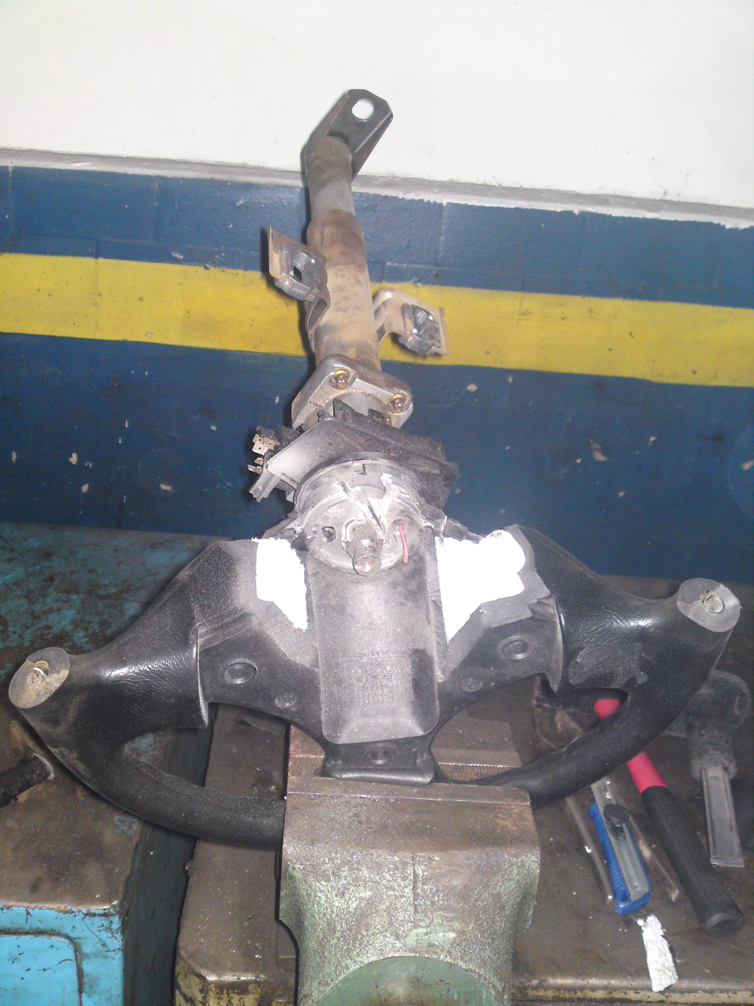

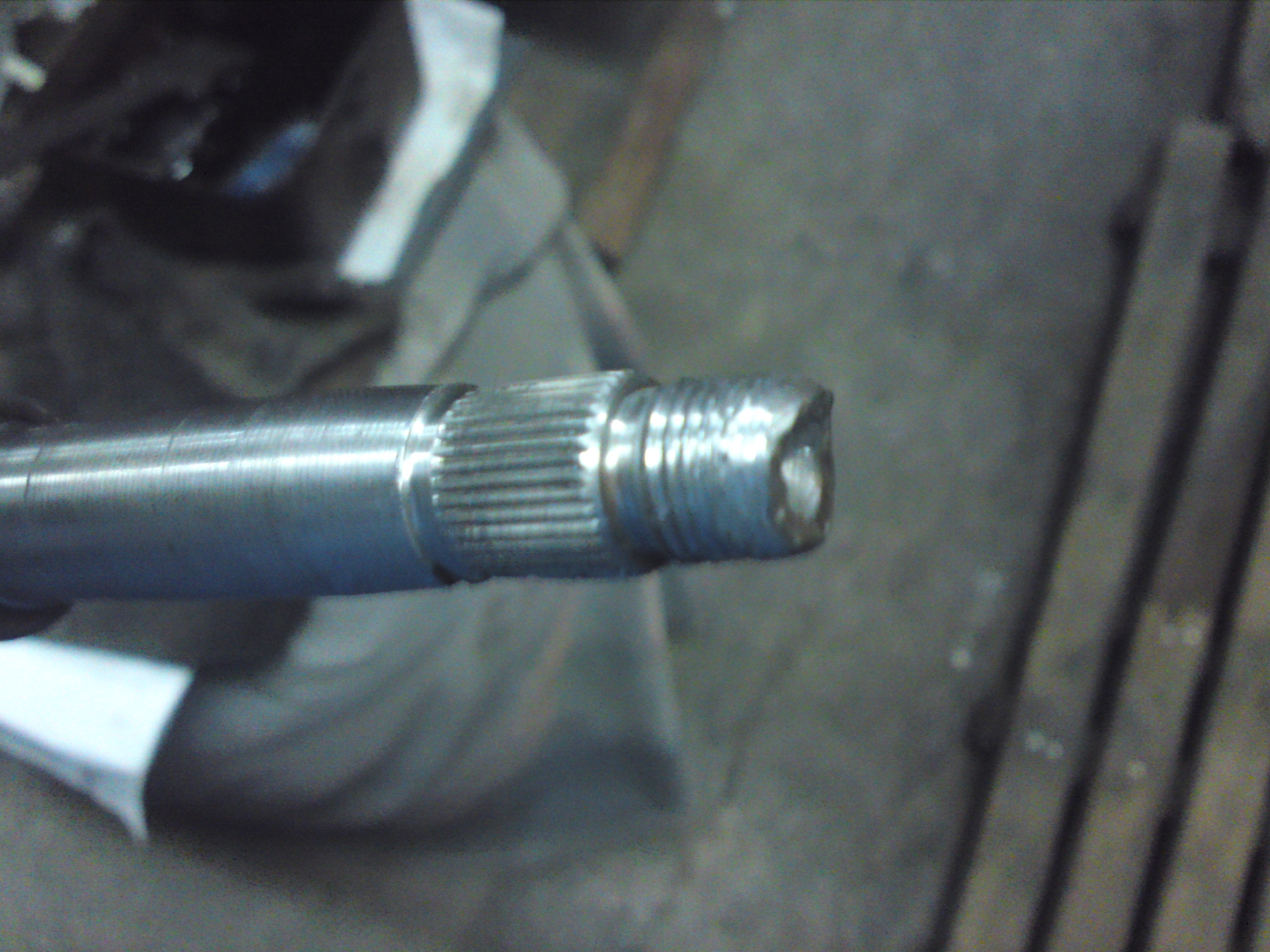

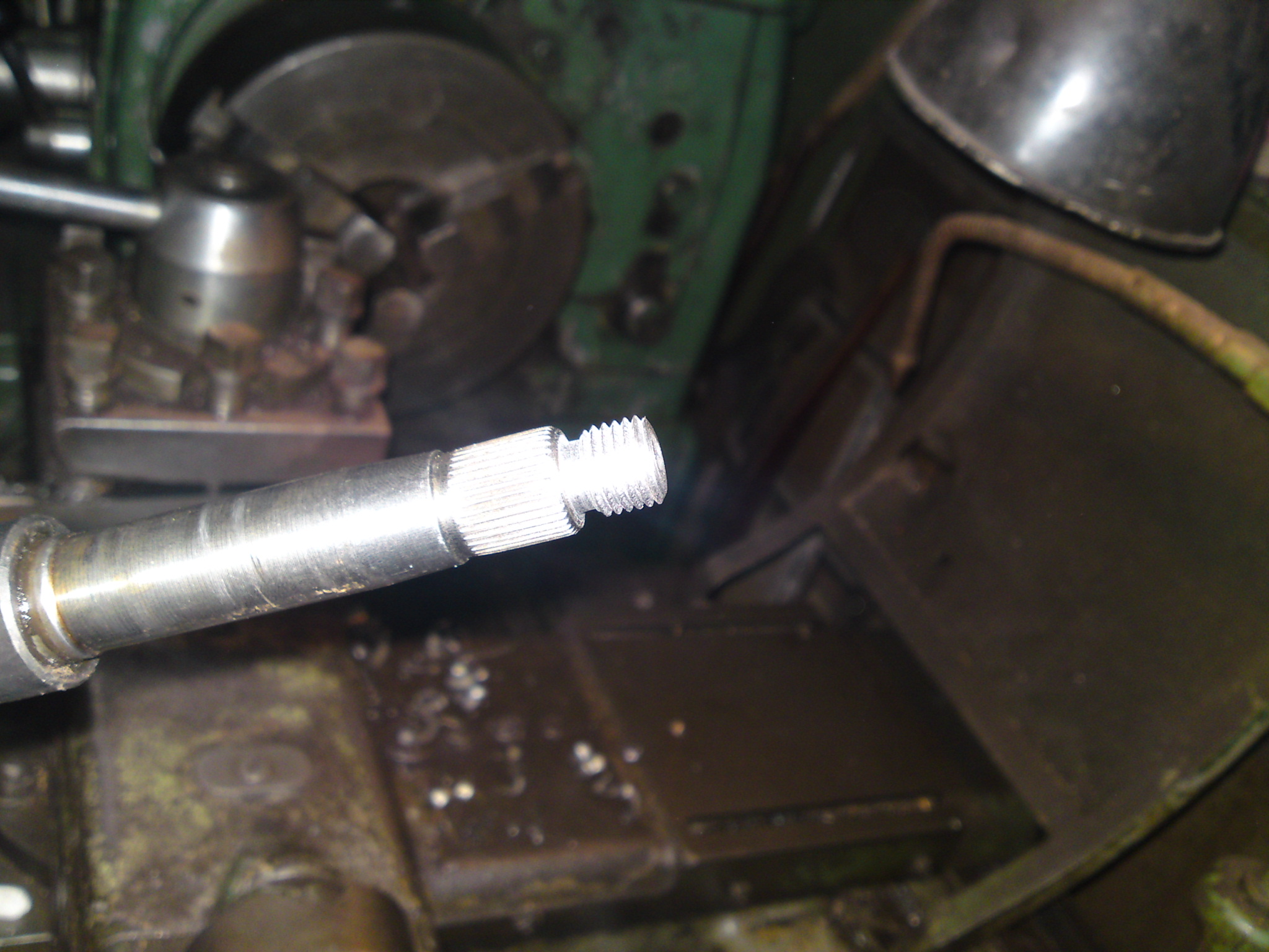

Pana la urma au demontat coloana,pus pe banc,taiat volanul definitiv,l-au macelarit ce sa mai,apoi prin in menghina si luat la flex.Intr-un tarziu a fost scos,insa axul a trebuit dat pe strung pt refacere a filetului.Alta distractie si asta.

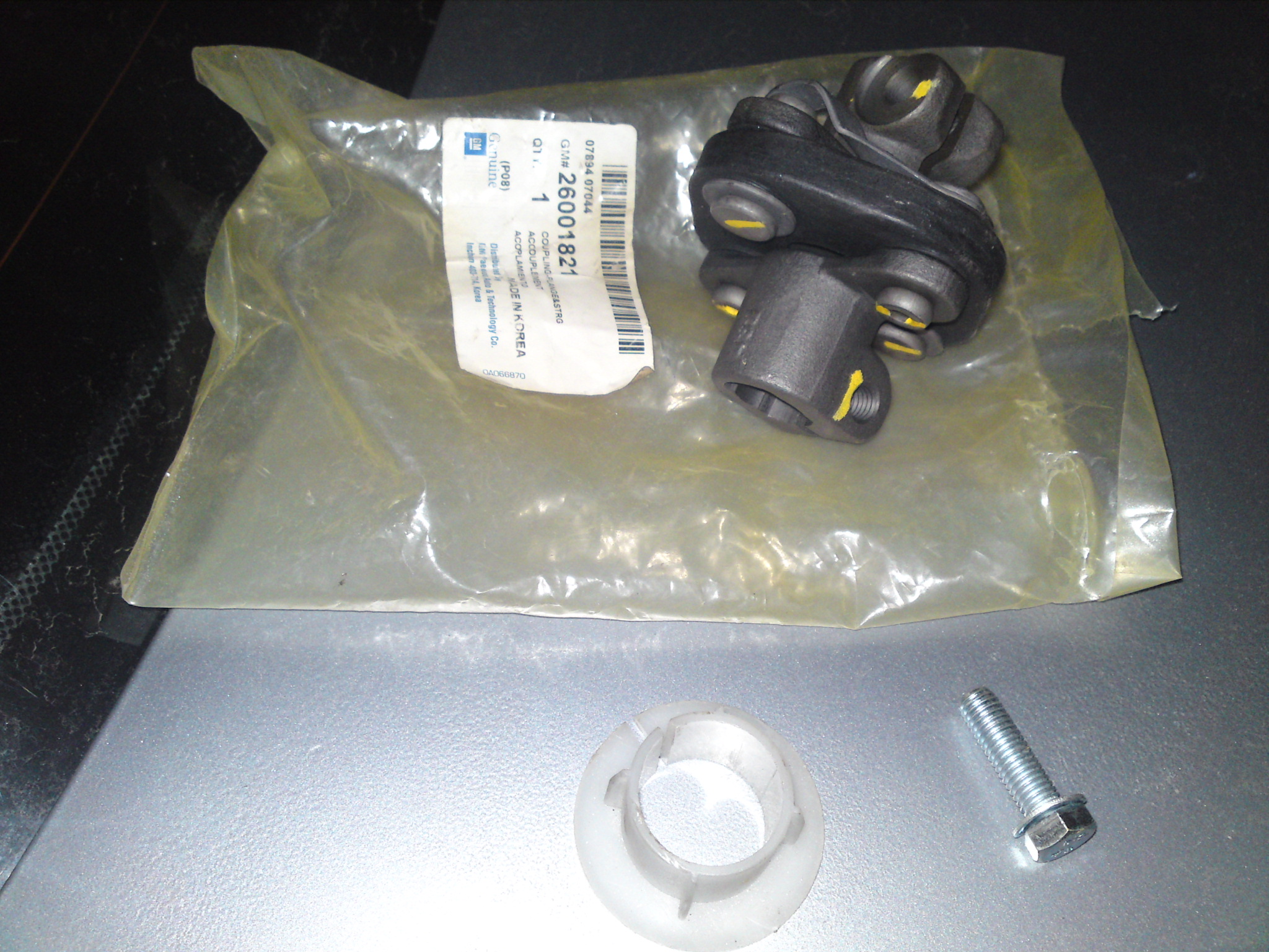

Apoi,dupa o ora,atat a durat operatia la strung,unde s-a facut filet nou si piulita,s-a trecul la montarea acestuia.Montat cuplajul elastic,bucsa de teflon,prin colierele sub aceasta sa nu "curga"pe ax,dupa care vedem ca are joc din rulment,cel mic de la intrarea axului in tija.Noroc ca au avut ei unul,l-am montat,inecat in vaselina,la fel si cu bucsile si montate la loc pe masina.Apoi acasa am schimbat emblema de pe volane intre ele.

Nu mai pun ca am dat pe cuplajul elastic 110 lei + 8 lei pe bucsa silicon,cea de plastic.Oricum trebuiau schimbate.

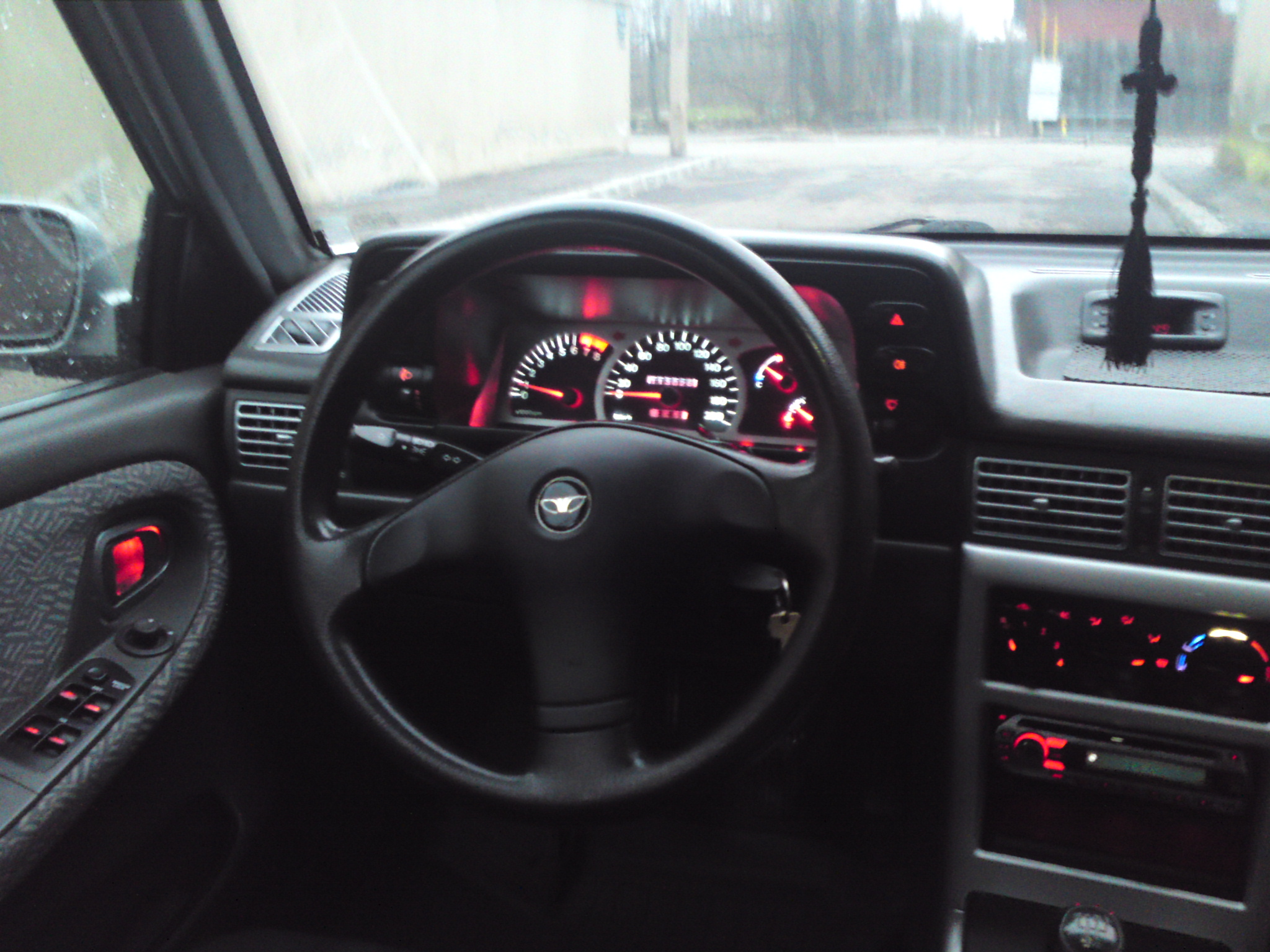

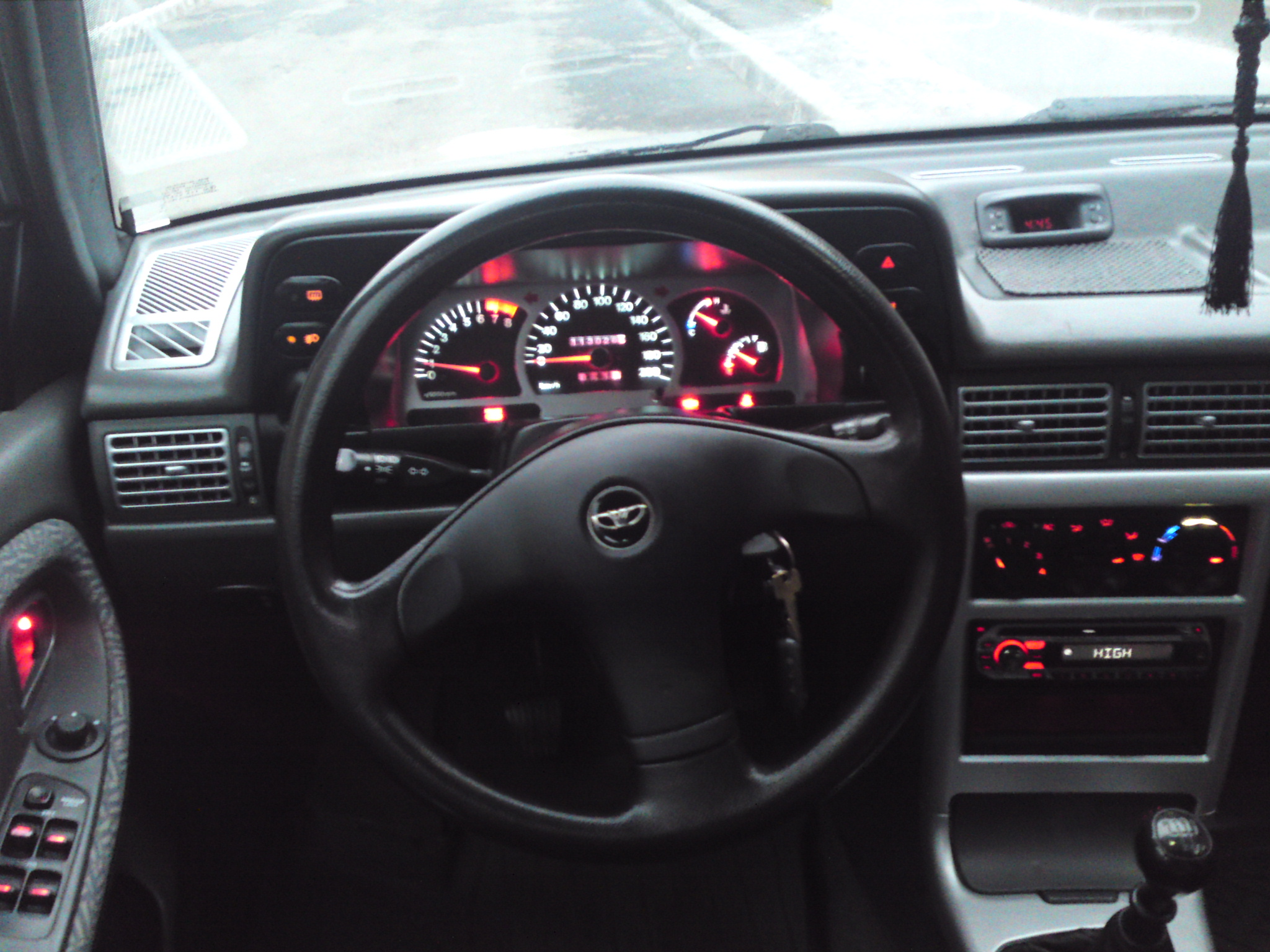

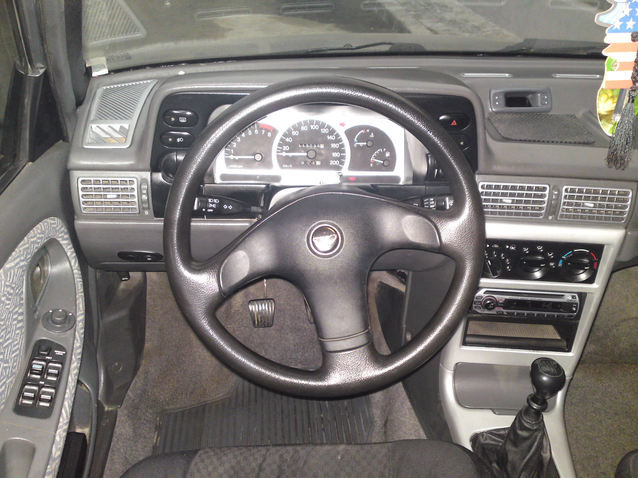

Volanul asta nu e cine stie ce misto. Se vede ca e alta generatie. Mai veche. Am tacut pana nu l-am vazut cum da cu bordul. Joi vreau sa vad si cum se simte, pare mai gros dacat ala stock, ceea ce ar fi o imbunatatire.
Dar in locul tau, daca vedeam ca nu si nu, cu degripant lasat la "dospit" cateva zile, ma lasam pagubas. Naibii, puneai banii astia pentru altele.
Important e sa iti placa tie, oricum :)
Mie, sincer, imi place cum vine. Oricum, volanul ala vechi clar intra in istorie prin incapatanare, eu nu am mai auzit / vazut asa ceva. :shock:
Volanul e marfa rau,e ceva mai gros,ai o sensatie de control mai buna,plus ca cel vechi avea vesnicul defect,deslipirea imbracamintei de cauciuc de scheletul metalic.Tre' sa stiti,clar aveti si voi,cei cu Cielo,nu am vazut unul fara problema asta.

Plus,mai avea un joc la apasatrea si tragerea volanului,bucsa-cuplaj elastic dusa,bag o poza cu ea cand ajung acasa.

Argon,poza cu busca de care ti-am vorbit.
