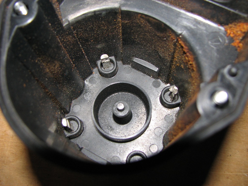

dupa 11 ani si ceva - crede-ma si la Daewoo se uzeaza contactele si carbunii din capacul de delco
de lulea nu mai vorbesc
Problema era ca nu gaseam unul bun cu care sa il inlocuiesc pe cel original uzat
O sa fac cateva poze cu interiorul celui vechi sa vezi cum poate sa arate ;)
al meu are 13 ani..de curand am schimbat pentru prima oara bujiile, la 80.000 km, si aratau bine, daca alea au tinut, nu vad de ce s-ar uza capacul. Chiar te rog sa pui o poza cu el, eu nu mi-as face de lucru sa-l dau jos, nu ma scarpin daca nu ma mananca  <img src= )">
Edited by argon
uite si poze cu capacul si luleaua - originale - schimbate in vara
ploturile capacului aratau si mai rau - aveau un fel de cenusa pe ele - le-am curatat sa vad cat de atacat este metalul - de-aia arata atat de curate
pulberea galbuie este de la "izolatia" bobinei din delco - am si d-aia noua, dar cat timp cea veche este inca in parametri (pe masurate) o las asa.

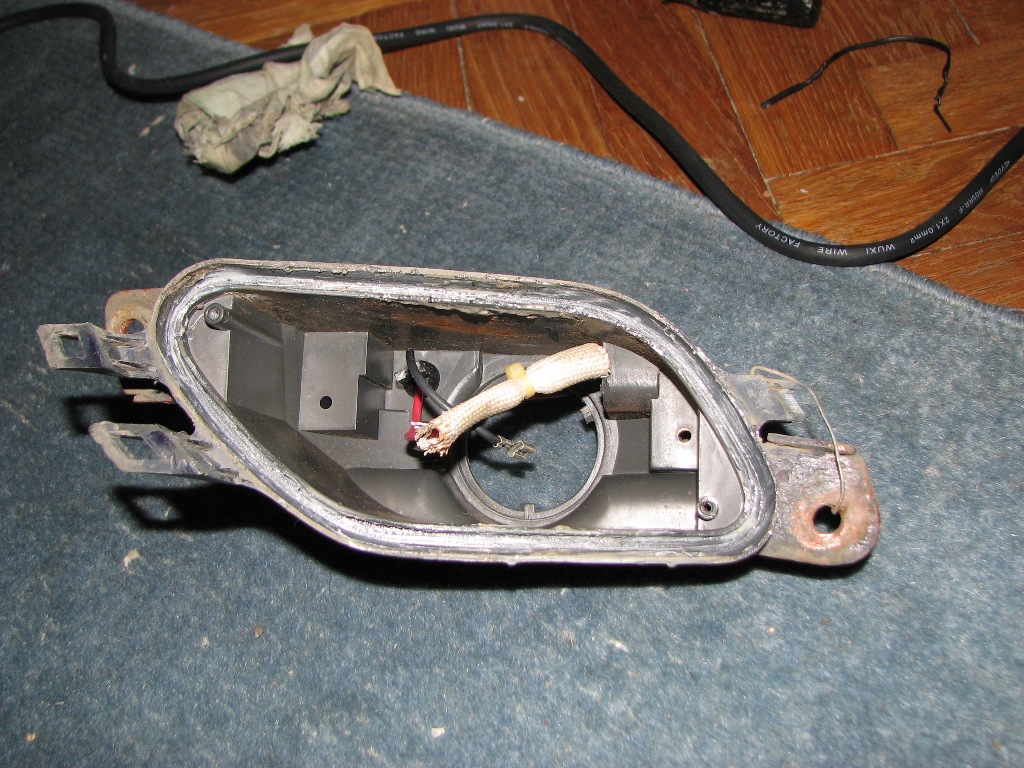

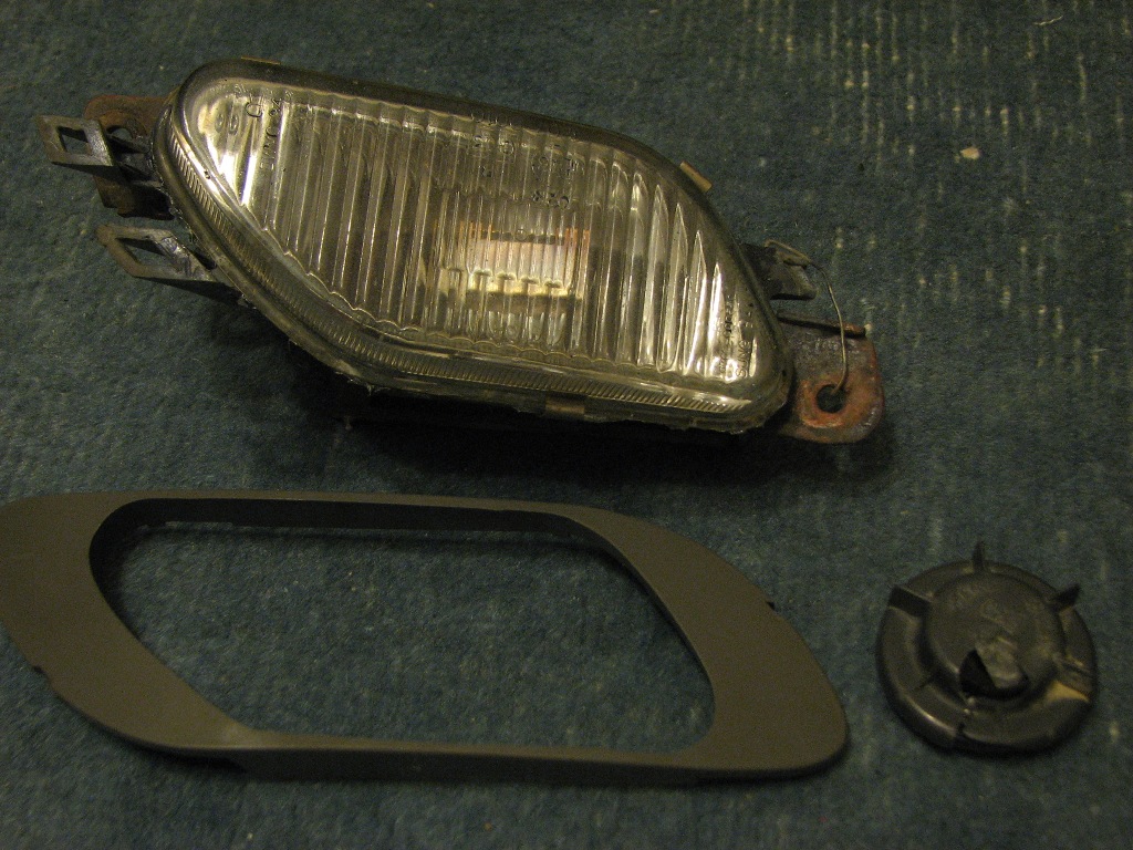

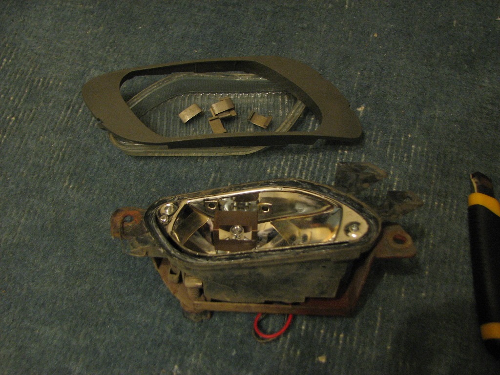

Dupa cum spuneam niscai posturi mai sus - in urma confruntarii cu un caine, proiectorul drept a cazut la datorie...
Dar prin amabilitatea colegului @Velican am intrat in posesia unui proiector obosit, cu oglinda matuita - dar cu geamul si rama intregi.
Si am purces la prima mea "operatie pe far:

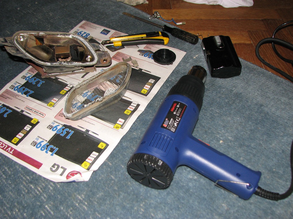

- am demontat proiectorul cu geam ok - utilizand un pistol de aer cald - siliconul vechi dandu-mi ceva de lucru.
- oglinda era exfoliata aproape complet asa ca am decis sa folosesc oglinda de la proiectorul meu si cablajul (imi parea mai bine facut)
- pastrand carcasa de la proiectorul primit - a trebuit sa curat complet siliconul vechi - operatie care a durat cel mai mult (tot cu pistolul de aer cald)
- montarea in ordine inversa - si la sfarsit aplicarea de silicon sanitar intre geam si carcasa, inainte de a clipsa cele trei cleme. (daca se dovedeste ineficient - am ceva mai serios de atata - dar foarte greu de dezlipit)
- l-am si montat pe masina - lumineaza cum trebuie - l-am reglat la acelas unghi la care era cel vechi si pare ok.
Pentru o curatare usoara, puteai sa lasi 1 zi sau cateva ore sa se intareasca iara siliconul ala, si a doua zi cu un burghiu de 6 sau mai mic, depinde cat de mare e santu la proiector, il puneia la o bormasina cu acumulator si se lua ca de pe sticla... :mrgreen: 5 minute maxim
