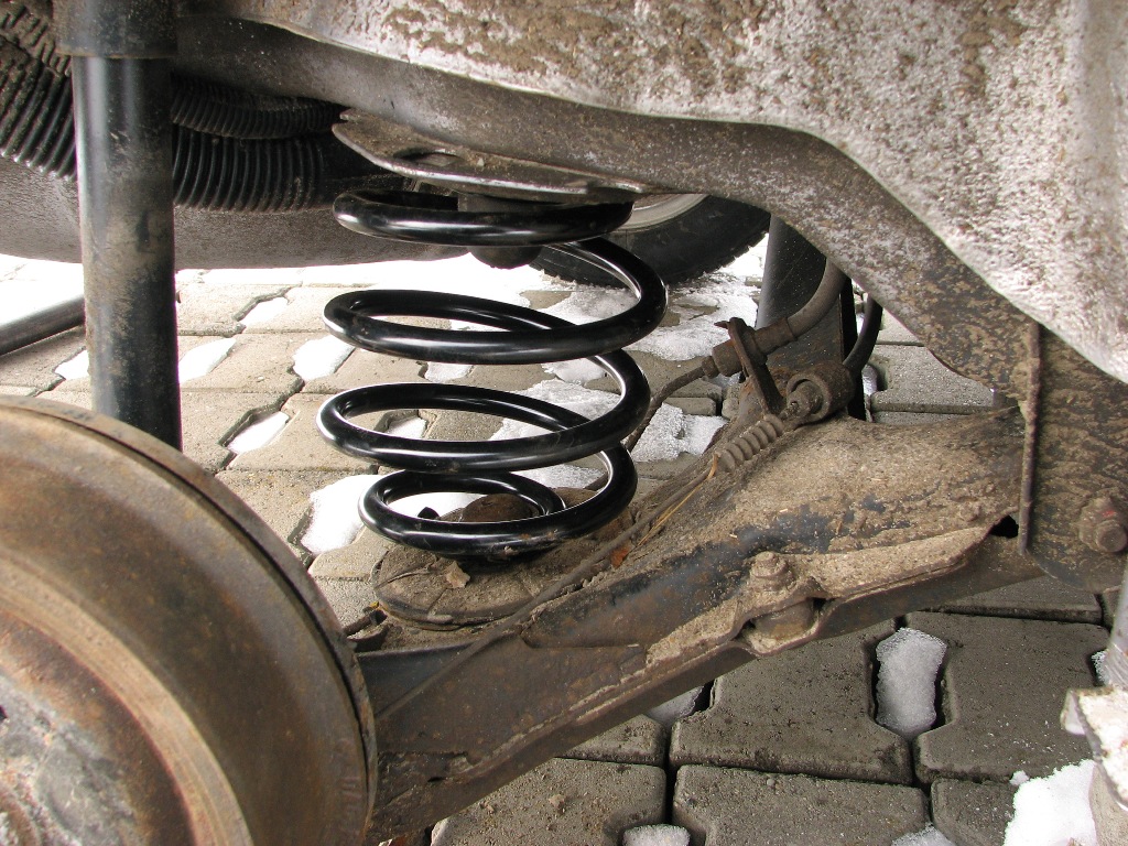

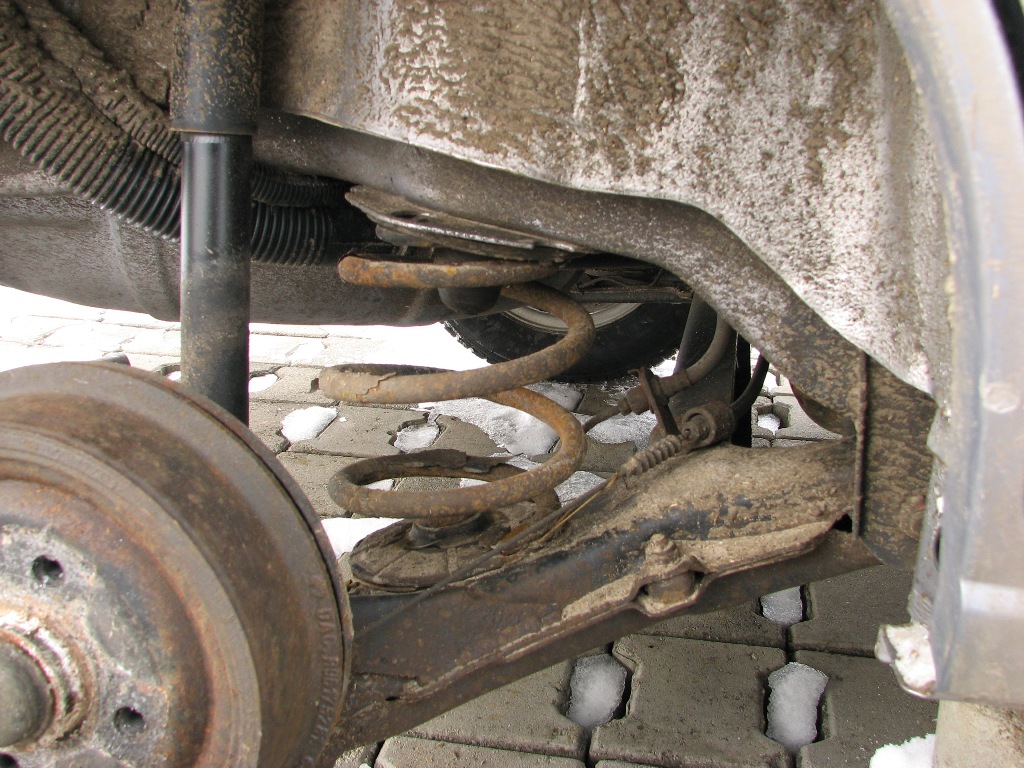

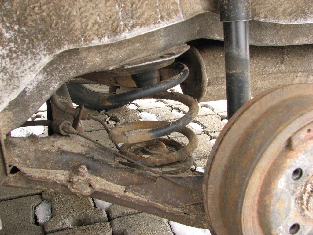

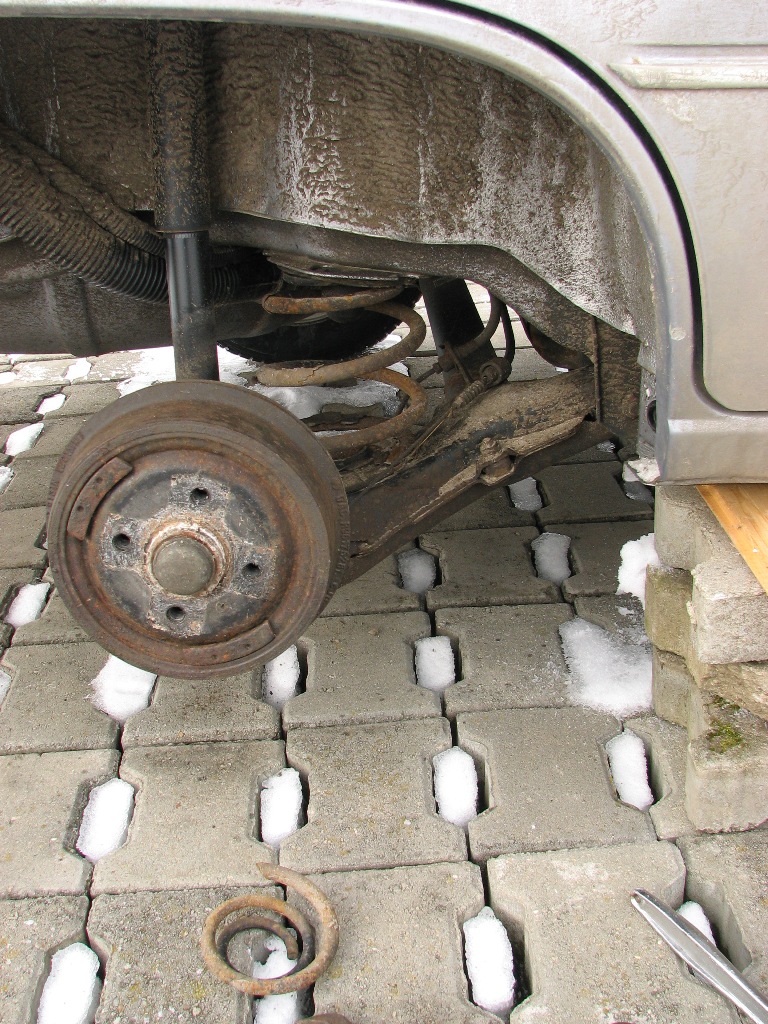

Din cand in cand Cielo isi mai arata varsta... dupa niscai km de sarbatori cu masina incarcata tare (2 oameni in spate ... mari plus portbagajul plin de abia se inchidea) unul din arcurile spate si-a dat demisia... Explicand astfel un zgomot pe care l-am auzit la un moment dat (nu denivelare, nu curba, ci pur si simplu...)

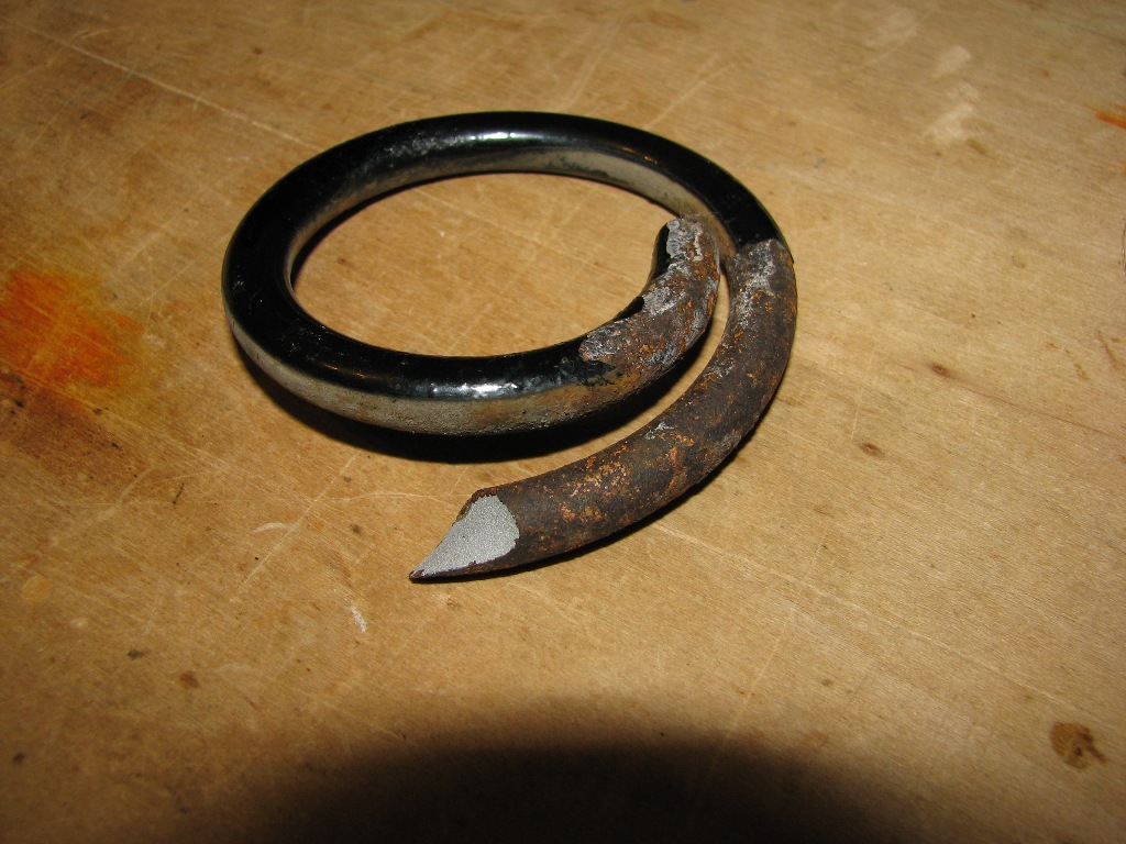

Partea faina la masina asta - daca nu gaseam pe jos in parcare spira din poza nu ma prindeam - pe drum sta fix la fel (de atunci a vazut serpentine si viraje luat in forta), doar cu 5-10mm mai lasata pe acea parte - si asta daca te uiti atent..
Pozele arata situatia.
Acum ca alternativa - OEM HD, Aftermarket HD (la acelas pret aproape) sau sh la jumatate de pret... Deja cam stiu la ce o sa optez - o sa postez cat de curand. De schimbat nu e mare filozofie, pacat ca e atat de frig si zapada...

Cit despre verificarea arcurilor, este greu sau aproape imposibil de facut. Ar trebui demontate si testate cu ultrasunete pentru microfisuri (sau chiar defecte de material).

Era atat de mancat de rugina?- in poza parca e doar suprafata afectata- Mai fusesera schimbate vreo data? Ce inseamna HD si OEM, fratilor, ca ma omorati cu prescurtarile astea?  <img src= ">

Nu era mancat de rugina - am pus poza cu spira rupta tocmai ca se se vada cat de "curata" e sectiunea. Cred ca a fost o combinatie intre frig (erau grade bune sub 0, varsta, incarcatura)
Arcurile sunt originale (avand masina de noua stiu)

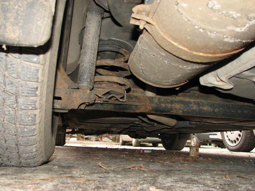

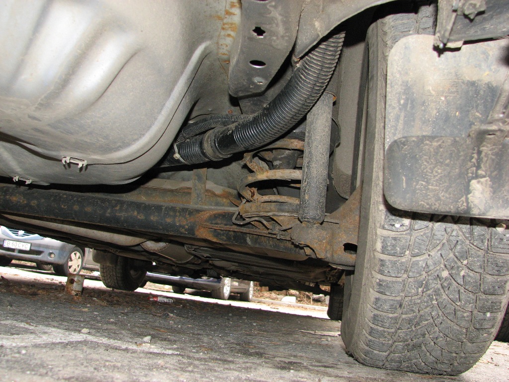

Rugina am pe dedesubt oleaca in spate - se vede in poza - langa oala rotii de rezerva - de aia as vrea sa ma ocup la primavara.

Da, acolo se vede putintel rugina, dar din fericire nu pare grav.

As vrea sa merg ceva mai departe - sa curat bine zonele si sa dau cu o smacolina speciala - care "transforma" rugina in ceva neutru - si apoi sa dau cu niscai teroson.
Nu e grav - ce ma enerveaza ca asta vara/toamna nu era deloc rugina acolo. Mai am asa rugina superficiala si in fata pe capetele lonjeroanelor si pe traversa - de la catarari pe munte. Si ce m-a impresionat foarte placut - in podeaua pasagerului dreapta exista o indoitura (de jos in sus evident) - de la niste sleauri care au avut un bolovan pe mijloc - si de vreo 5 ani de cand am comis-o, nu a sarit vopseaua si nici nu a ruginit.

PS. Vezi cu arcul ala fiinca apasa aiurea pe palier, doar intr-un punct, sa nu-l fisurezi, am mai vazut punti asa.
Stiu ce spui - insa din observatiile mele (se vede si in pozele puse ceva mai sus) este rupt "jos" - ultime spira dinspre punte. Nu spun ca e mult mai bine, doar ca tabla puntii e ceva mai solida.

apropo - arcul cum naiba e prins acolo? pe punte mi-e clar ca doar "calca" dar sus?

Din cate stiu eu tot la fel. Singurul lucru care il tine sa nu iasa sunt amortizoarele care nu lasa puntea sa coboare suficient de jos incat sa se destinda arcul la maxim. Palierele au un mic "mot" in mijloc.

Cat despre arcuri stau o idee comprimate pt ca le tine amortizoarele.Pe punte exista un suport,gen farfurioara,cu o gaura in centru prin care trece axul filetat al amortizorului.In aceste farfurioare se monteaza niste capace din cauciuc,care vin montate in capetele arcului,pozitionandu-se intre arc si acest suport farfurioara.Aceasta tabla e grasa,cred ca are 3-4mm,nu cerd ca a perforat-o arcul rupt.

Pe spate la cielo nu e asa :D . Amortizorul nu trece prin centru arcului. Lasa Dacia in pace :P .
Nu - amortizorul este alaturi de arc. In fata doar sunt "coaxiale"
Arcul sus are un soi de tampon iar jos - da, probabil o protuberanta. De ce am intrebat insa de prindere - pentru ca daca ridici masina pe cric arcul se departeaza cam 1cm de talerul de pe punte - mai mult nu il lasa amortizorul (cum zice si dj-ul) - iar daca scoti amortizorul, daca nu tii putea de jos cu un cric - "cade" - insa arcul sta cumva prins de caroserie.
In manual spune ca ar sta intepenit in acel tampon de cauciuc.

Am schimbat si eu arcurile asta vara, operatiunea este relativ simpla.
@madkat, tu ai schimbat deja amortizoerele, deci o sa-ti fie simplu.
1. Nu se suspenda masina decat pe o parte, se schimba arcul apoi se umbla si pe partea opusa.
2. Se desface amortizorul numai de jos, daca este cazul bagi un al doilea cric sub punte astfel incat sa nu sara arcul.
3. Atentie la furtunele de frana, de asta se spune ca trebuie acel cric suplimentar - vezi manual service.
Pratic, eu nu am folosit al doilea cric, ba mai mult arcul nu a "sarit" imediat, ci a fost nevoie ca cineva sa apese cu piciorul puternic pe tambur ca sa imi lase puntea mai jos. Eu eram cu o mana pe arc si cu ochii sa nu se intinda fartunele de frana. Nu a fost vorba de asa ceva, nu s-au "lungit" mai deloc.
Jos pe punte si in partea de sus exista niste talere din cauciuc, cred ca le-ai primit cu arcurile. Cu siguranta cele de jos sunt uzate si iti recomand sa le schimbi, sunt ieftine, pana in 10 lei bucata (daca nu le ai deja). Operatiunea dureaza cam 1 ora pentru ambele.
P.S. nu are nici o problema ca mergi cu arcurile putin rupte (ma refer la juma' sau 1 spira intreaga rupte), doar ca e pos, sa mai trosneasca oneori daca acele talere de pe punte sunt uzate. Eu nu simteam vreo problema nici macar in viraje.

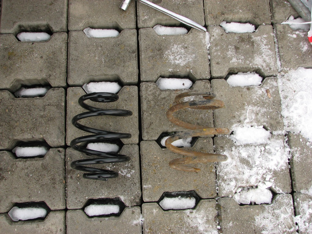

Si in weekend fin inainte de zapada asta nenorocita - am schimbat arcurile.
A fos exact cu a spus Banderas - a trebuit sa apas pe punte pentru a scoate arcurile vechi. Si intr-adevat in afara de zgomote nu se simtea in viraje nimic deosebit.
Surpriza mare a fost ca ambele arcuri erau rupte - cel din stanga nu mai avea deloc spirele mici din capete (sectiunea ruginita deci rupte de mult) iar cel din dreapta in afara bucatii pe care am gasit-o mai avea inca niste spire rupte, care se "plimbau" liber in interiorul arcului.
Impresii - se simte ceva mai rigida masina de spate - dar din fericire este la fel de inalta ca si cu arcurile stock nerupte. Din pacate nu am avut unde sa incerc calumea tinuta de drum. Arcurile sunt Kilen, suedeze - dupa ce am auzit de cele genuineGM am preferat sa merg pe alta varianta.

Si ramasesem dator cu impresii despre noile arcuri - in combinatie cu amortizoarele KYB se simte excelent - este foarte rigida pe spate, sta fain in viraje.
