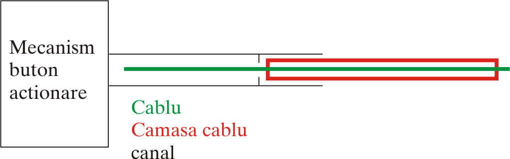

am desfacut sa vad ce este; camasa cablului era undeva la capatul arcului - asta sus langa buton, insa nu imi dau seama cum se prinde.
nu am putut desface mai mult, mi-a fost frica sa nu stric butonul ala.
cum trebuie sa stea camasa pe cablu?
Din cate tin eu minte, in partea dinspre buton, camasa nu este prinsa, se auto blocheaza in lagar/canal (cum vrei sa-i spui) acelasi pe unde intra "miezul" cablului, ceva de genul schitei.
Exista o clema cu surub pt. prinderea camasei, in partea dinspre volet. Acolo ai verificat?

am rezolvat pana la urma; cel care a umblat acolo mi-a zis ca a prins camasa cablului sus ca era scapata
