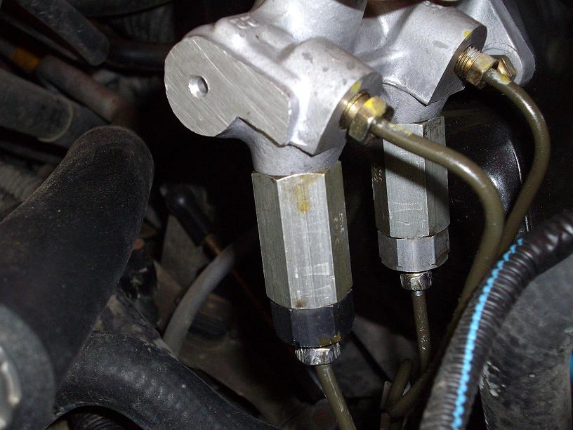

@Dj Dark: Chin al dracu"! N-a fost cioc de papagal dar tot un cleste cu un fel de blocaj. Am avut noroc ca altfel ma pastea un schimb de conducte. Initial am vrut sa incerc cu chei inelare (care prind hexagonul din toate muchiile) decupate ca sa intre pe sub holendere (conductele prin inelele cheilor) dar baietii au folosit instrumentul lor. Pana la urma a fost ok. Sa dea Domnul sa nu le mai schimb. Nu poti monta arcuri de Exe (heavy duty)? Apropos, tu pe Espero ce supape ai? @Salex: imi transmiti ce te-am rugat? E posibil ca pana la sfarsitul saptamanii sa dau o raita pe la dezmembrari. -

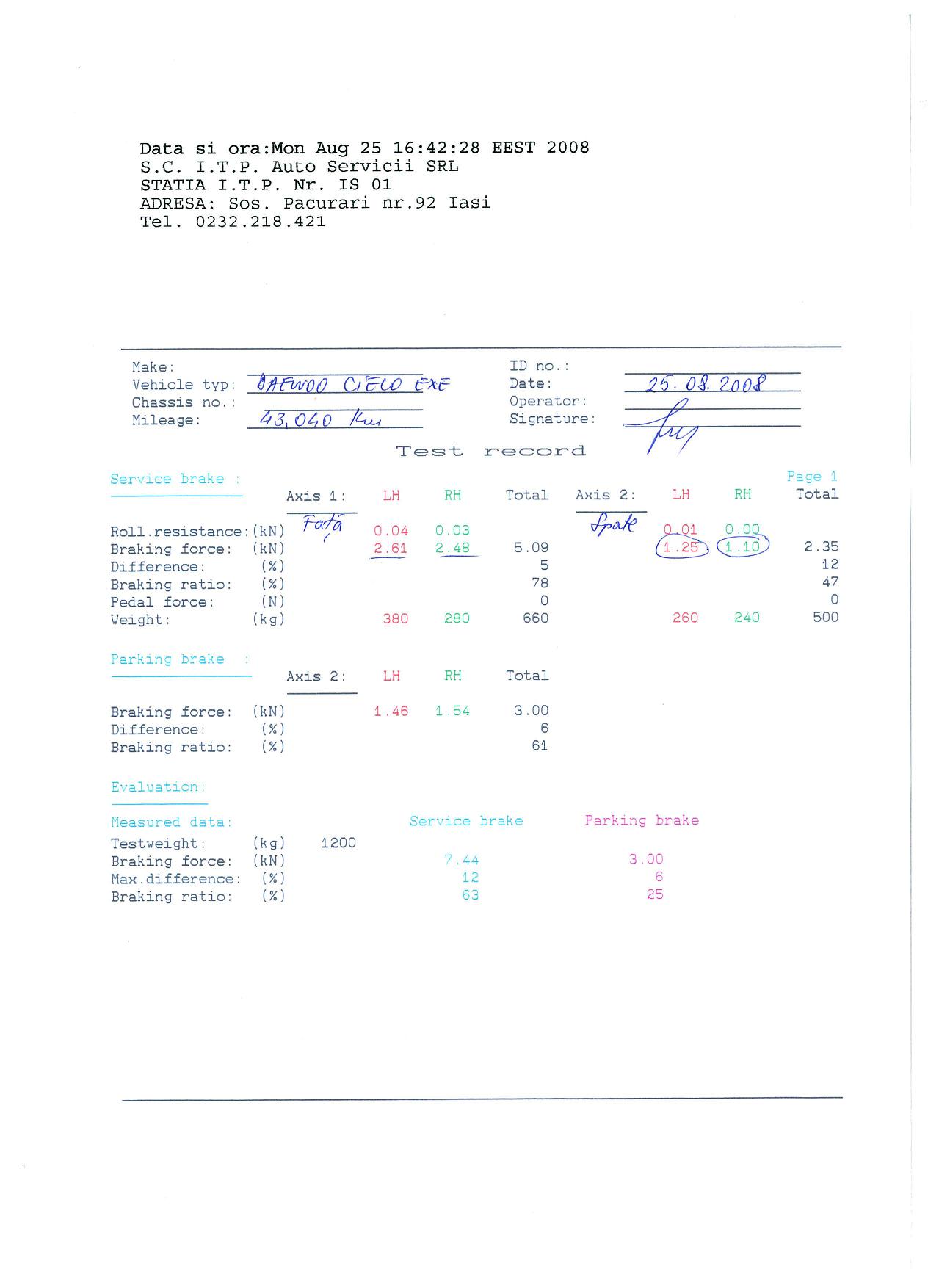

Aseara am ramas fara internet. Revenind: legat de cresterea fortei de franare pe fata am fost si eu uimit. Singurele explicatii ar putea fi rearesirea sistemului si faptul ca dupa schimbarea supapelor s-a umblat si la etrierii fata unde am montat un kit antizgomot (in fapt un fel de banda cauciucata adeziva groasa cam de 1,5 mm) inlocuind bucatile de camasi de fise si niste tablite ce au fost acolo (din fabrica? ). Montand aceste benzi banuiesc ca s-au apropiat placutele mai mult de discuri si in mod implicit s-a micsorat cursa intre acestea. Al doilea test de frana s-a facut in conditii similare (acelasi stand de franare, acelasi operator, anvelope uscate) insa nu-mi explic de ce a crescut masa masinii pt. ca nu o incarcasem decat cu ceva scule. Poate am nimerit imediat dupa ce d-l operator servise masa de pranz ) . Oricum precizia masuratorilor la aceste standuri de franare nu este chiar asa de mare si de ce: ieri am mai facut un test de frane la statia unde am facut si ITP-ul si conform raportului dat diferentele sunt destul de mari, mai ales axa fata unde se contrazice stanga cu dreapta, in comparatie cu testul de la prima statie ITP! Am mai atasat si raportul facut la ITP-ul din luna aprilie dar este irelevant pt. ca, atunci, au fost alte conditii: alta masa, alte anvelope ("faimoasele" Debica Presto originale ale masinii), alt operator si mai nou au inlocuit si rolele de la stand (normal astea noi fiind mai rugoase>aderenta mai crescuta). Bineinteles, in instalatie se gaseste lichid de frana OMV DOT5.1. Ca si concluzie: sincer franele sunt mult mai eficiente dupa aceasta operatiune. Urmeaza sa fac teste in mai multe conditii si am sa va tin la curent. Personal sunt multumit de investitia facuta mai ales ca e vorba de sistemul de franare! @Tommy: totusi dnii ingineri de la DWAR au modificat sistemul de franare la Cielo (pompa de frana, discuri, etrieri) fata de cel clasic dar bineinteles spatele... nema! Cred ca nu si-au batut capul cu alte supape si le-au lasat asa cum au primit reperele pentru montaj. Cielo ar fi trebuit imbunatatit la multe aspecte, dar ar fi crescut pretul final care... stim noi: nu le-ar fi mai vandut! Astept si eu impresii si de la altcineva care poate si vrea sa schimbe supapele limitatoare. Bafta! Mai atasez si doua poze cu noile supape (scuze pt calitatea pozelor): Rap._frana_26_aug_08.pdf Rap_frana_17_apr._08.pdf -

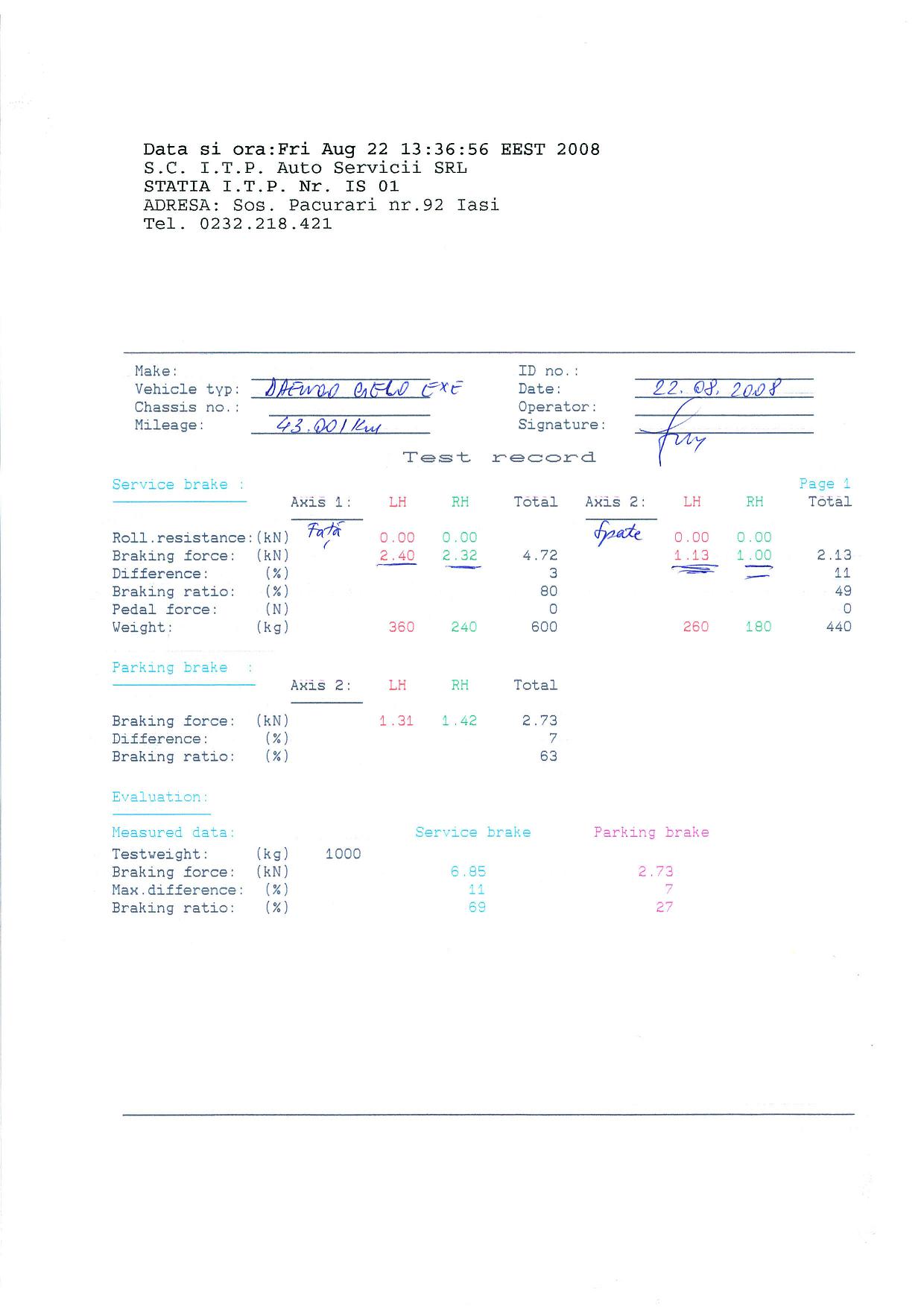

Va postez rapoartele de franare promise: Primul fisier reprezinta raportul facut cu supapele originale 3/30. Al doilea este raportul cu supapele inlocuite cu cele de Opel Vectra A. -

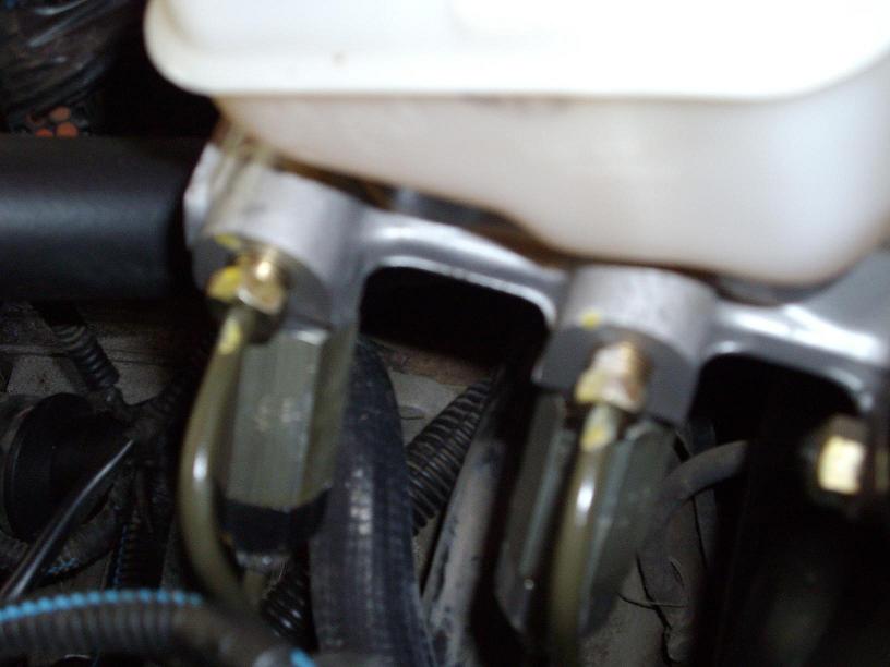

Nu pot edita postul anterior. In sfarsit am reusit si eu sa schimb supapele limitatoare pentru rotile spate. Am optat in final pentru cele de Vectra A cu coeficientul 3/45 si cred ca am facut o alegere buna. Confirm faptul ca franele s-au imbunatatit la Cielo, in speta cele spate care sunt mult mai prompte! Bineanteles ca am facut cate un test de frane inainte si dupa schimbarea supapelor. Nu am, momentan, posibilitatea sa atasez copii dupa rapoartele testelor de franare (facute la o statie ITP autorizata RAR) pt. ca nu dispun de scaner. O mica problema intampinata la operatiune a fost desfiletarea holenderelor conductelor cuplate la supapele originale, care parca erau sudate! Cine se incumeta sa mai faca o astfel de inlocuire (dealtfel in bine) sa aiba mare grija la aceste holendere! A nu se incerca desfiletarea lor cu cheie fixa (una de 12 si una de 10 mm) ca nu o sa reuseasca riscand sa strice hexagonul holenderului! Recomand ca inainte de lucru sa se deconecteze si sa se scoata bateria de acumulatori din locasul ei pentru un acces cat mai facil la corpul pompei de frana. Tin sa-i multumesc d-lui Nicu Barbu pt. sprijinul acordat si in special baietilor din serviceul d-lui pentru treaba facuta ! Sper sa fie de folos si altor colegi de salupe cele scrise daca se hotarasc sa faca o mica modificare in bine la sistemul de franare. Am sa revin cu poze. -
