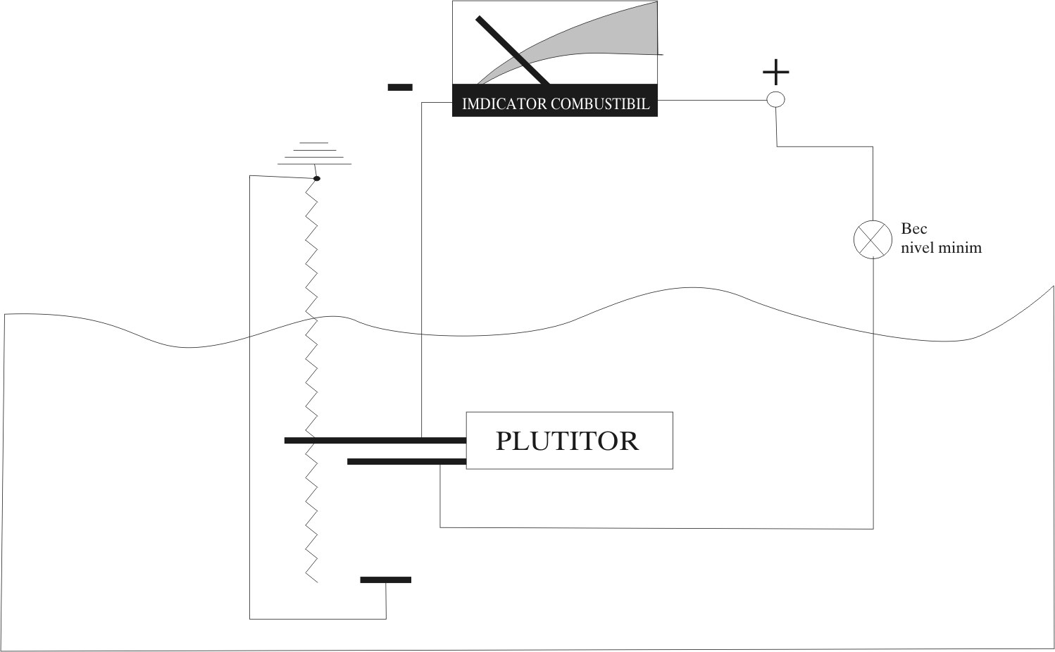

@Abram Burel Exact asta am scris si eu "Rezervor plin = rezistenta minima = curent mare prin bobina acului indicator = idica nivel mare".

Nu cunosc exact cum sta treaba la tico, dar mai mult ca sigur este pe dos. Rezervor plin = rezistenta minima = curent mare prin bobina acului indicator = idica nivel mare; rezervor gol = rezistenta minima = curent mic prin instrumentul de masurare. Este cea mai simpla realizare a unei sonde (asa are si dacia la care becul de nivel minim se aprinde printrun contact pozitionat putin inainte dea plaja de minim a cursorului).
