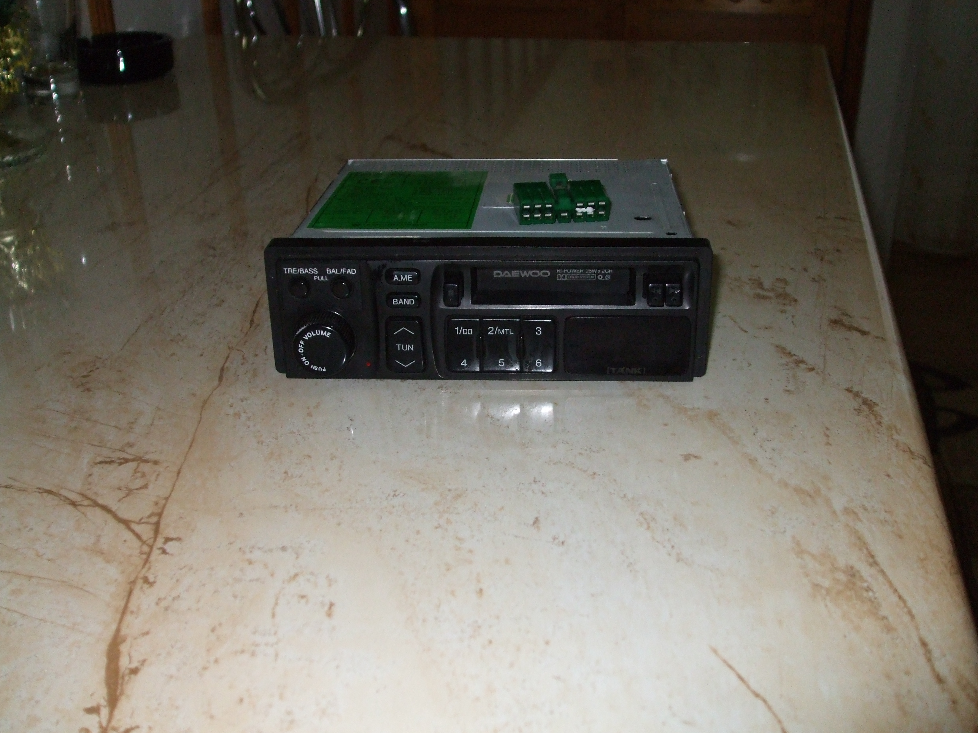

Cineva mi-a spus ca daca bag boxe de 8 ohm in loc de 4 ohm cat cere casetofonul il pot arde. Deci doar se aude mai incet cu 8 ohm? -

Am un casetofon LG LAC2500R montat pe Cielo. La specificatii scrie: "Output Power . . . . . . . . . . . . . . . . . . . . . . . . .50W x 4CH(Max.) Power Source . . . . . . . . . . . . . . . . . . . . . . . . . . . . . . . .de ce 12 V Speaker impedance . . . . . . . . . . . . . . . . . . . . . . . . . . . . . . . .4 Ω Ground System . . . . . . . . . . . . . . . . . . . . . . . . . . .Negative type" Este clar ca nu scoate 4X50Watt real, ci din cate am citit scoate undeva la 22 Watt real. Cati Watti ar trebui sa aiba boxele pe spate? Ce inseamna "Ground system--negative type"? Si ce nu am gasit nicaieri: Cum afecteaza nr de ohm-i la boxe? Ce se intampla daca pun boxe de 8 ohm-i si casetofonul scoate pe 4 ohm-i? -
