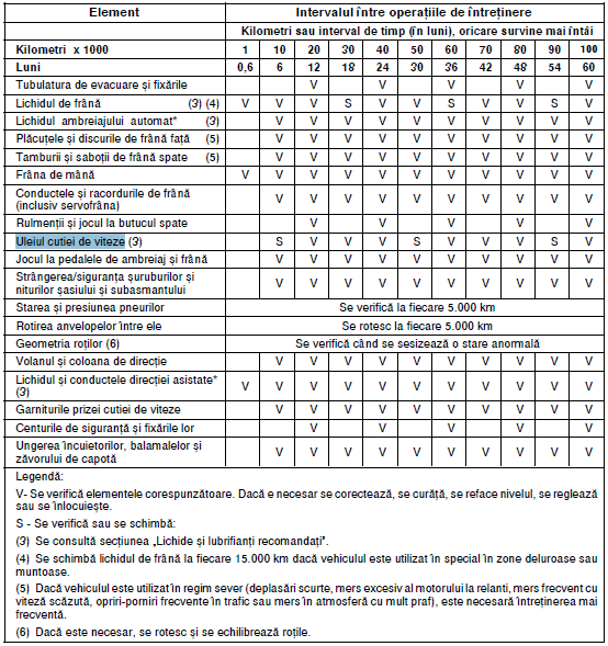

La Cielo, din cate stiu eu, nu are surub de golire. Am pus poza, din manualul Matiz-ului; se inlocuieste la 2 ani. Dar nu mi-am facut probleme cu uleiul ce l-am pus.
O sa vad ce gasesc, undeva sa stau cu masina, ca nu las cheile nici daca se face maro toata. Spalatoria e in Bragadiru si daca au apa din put pe care o trateaza pentru duritate, ar putea afecta si asta (adica la asta m-am gandit eu). Cica e sampon, nu zice nimic de solutie activa. Oricum, o sa ma duc numai la OMW de acum inainte, asa cum am facut dintotdeauna. Uleiul din cutie as fi vrut sa il schimb dupa cum zice manualul, atat. E 100% la nivel. Uleiul e asta, http://www.ravenolromania.ro/produse/ravenol-mtf-1-sae-75w-85/, 59 lei / litru am dat.

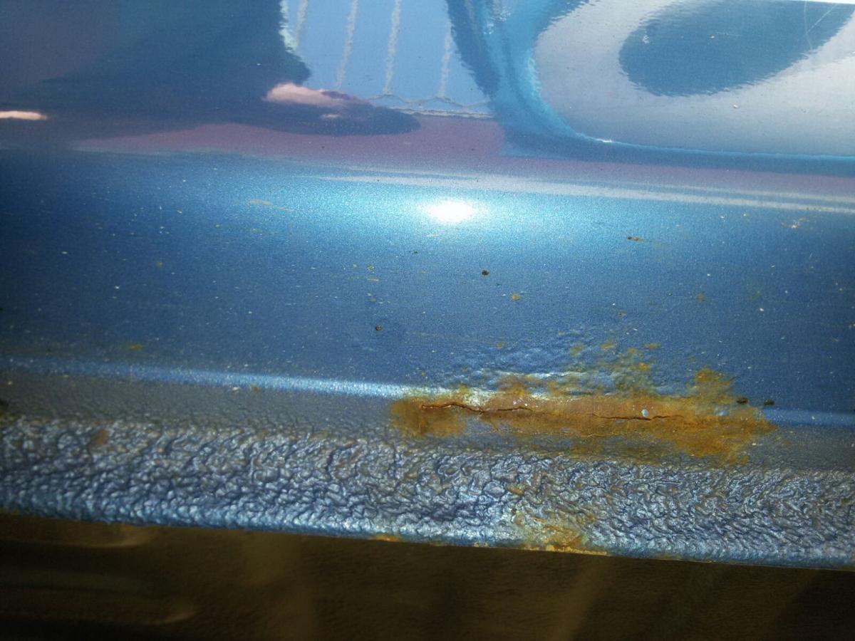

Am postat amandoi in acelasi timp Exact asa banuiesc si eu, ca usa aia a fost inlocuita. E in plan sa se inlocuiasca mai tot pe acolo, m-am gandit ca n-are rost sa dau banii pe rectificare. Am dat cu smirghel bine de tot, cu perii de sarma de toate felurile. Poza scoate prea rau in evidenta defectele.

Ti-am urmat sfatul de acum ceva timp si am pus ceara peste tot si pe sub masina si in praguri, usi etc Doar usa asta (stanga spate) avea probleme de cand am luat masina. Usile spate le-am spalat in interior cand am schimbat opritorii, apoi le-am dat cu ceara. Celelalte usi (mai putin asta cu flori la cant) aveau ceara de dinainte. Nu ma complic prea tare cu pasajul ala, fiindca nu ma astept sa reziste prea mult interventia. Mai mult, daca nu imi place cum iese, cu prima ocazie o dau pe mana unui mester. Ideea e ca nu tai nimic momentan, doar astup cu chituri, fibra + finisaj. Vreau sa evit ca vopseaua sa sara pana aproape de usa, de asta ma cam grabesc. Contraaripa pare mult mai putin afectata decat tabla din exterior, abia se simte la mana. Oricum o sa vin cu niste carenaje, am gasit unele mai calitative, sper sa-mi si placa rezultatul. Multumesc de sfaturi
Da, oricum, in realitate arata mai bine decat in poza. La soare nu stiu cat o sa stea ca are garaj momentan. Sincer mi s-a parut o tampenie, imi ziceam in gand ca sunt dus cu pluta, dar inafara de faptul ca pot murdari o carpa cand sterg masina, nu are mare lucru ce sa se intample. Ce am folosit eu cica are ceara. Cu rugina m-am dus la un service si mi-a zis de mult ca nu mai am ce sa-i fac decat taiat si sudat. Asa ca 'cineva-ul calumea' o sa fiu eu Deja mi-am cumparat multe din cele necesare, printre care o cutie de chit fibra si una cu chit normal pentru finisat (ambele de la Motip), spray cu zinc si alte nebuneli. Sa vad ce inhibitor de rugina gasesc. Bafta si tie cu utilajele!
