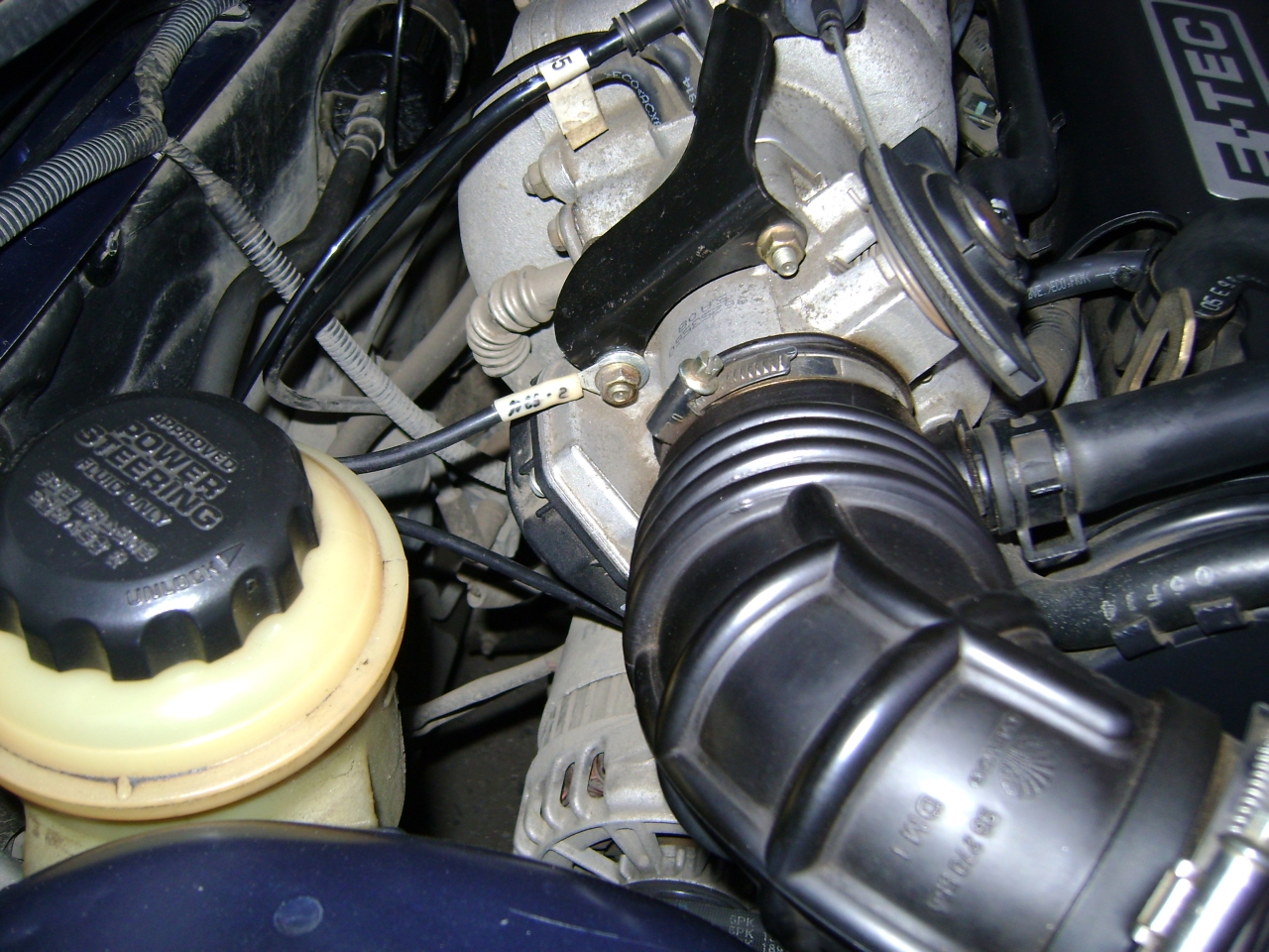

    poftim.. singura diferenta este ca in schema sa mers pe legarea in serie a punctelor de masa..eu am mers in paralel..asa mi-sa parut mie mai bine

    bun sa revin cu pareri... 1.chiar are o pornire mult mult mai usoara fata de cum o stiu eu.. 2.ralantiul mult mai fin mai placut chiar si atunci cand apar consumatori... 3.raspunsu la acceleratie fara nici cea mai mica glumea e mai liniar mai fin..si in acelas timp mai prompt..tot citeam pe net inainte sa ma apuc de "ground kit" si nu credeam... ...pot sa zic ca asa este..trebuie sa cunosti de ceva timp masina ca sa iti dai seama de schimbare...nu este ceva incredibil dar se observa o schimbare.. pana acum cam asta am observat...eu unu sunt foarte multumit sincer sa fiu nu ma asteptam sa aiba vreun efect inafara de o impamantere mai buna,dar se pare ca ceva ceva acolo lipsea iar cu acest G.K sa rezolvat...pentru 10 ron cat au costat papuci si varnisul..cablurile le aveam dar si alea nu sunt scumpe eu zic ca se merita facut asa ceva la masina...

    gata si cu DIY Ground Kitul am tras 5 puncte de masa prin compartimentul motor..anume 1.langa calpeta de admisie 2.la alternator 3.langa bobina de inductie 4.pe blocul motor 5.pe un surub de la amortizor cablul folosit a fost de 6 cu o izolatie destul de groasa.. toti papuci folositi au fost sertizati,peste care sa pus tub varnis sa fie totul izolat bine...dupa care am trecut la un idle learn...prima impresie porneste o idee mai bine...maine revin cu impresii mai multe...deocamdata nu am plecat cu ea de pe loc si asa m-a prins noaptea..o sa mai pun si poze clare tot maine... astea de acum sunt facute pe fuga..
