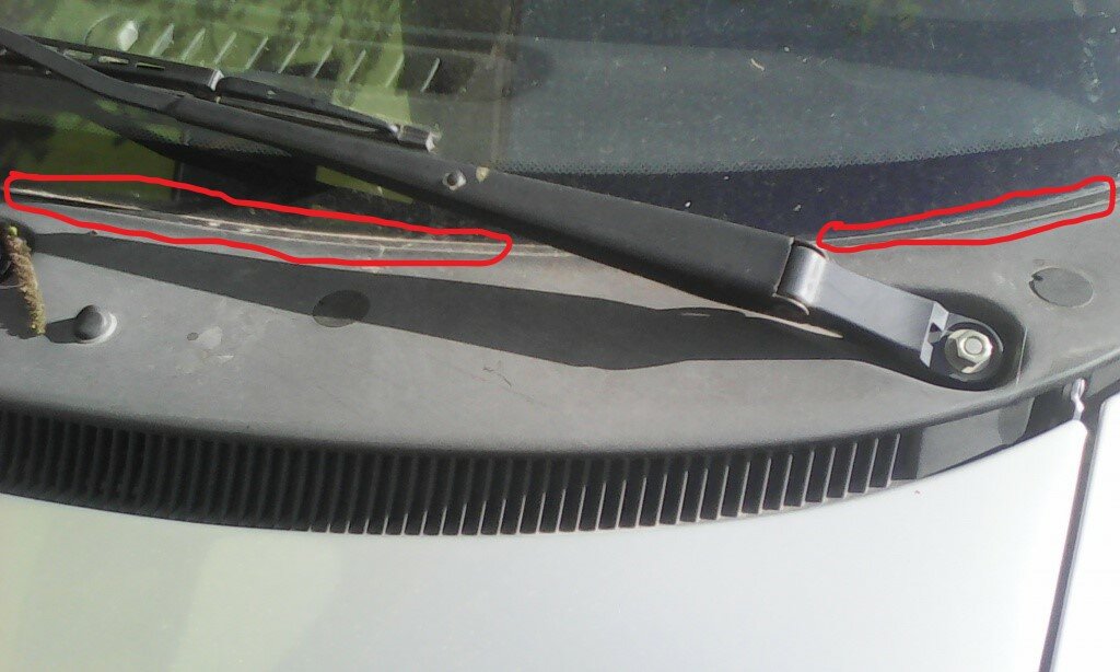

  1. Mi-am dat seama cum e cu rama de plastic, e parte comuna cu grila de ventilatie de fapt, asa ca am dat jos grila am am relipit rama de ea, apoi la remontare am pus niste suruburi noi. In caz ca oi da jos parbrizul ca sa schimb chederul, o sa montez si o rama de ventilatie noua, fiindca cea originala era un pic hartanita pe la unele din punctele de prindere.
  2. Dragilor, am cateva intrebari pentru care nu gasesc raspuns online (daca mai umbla cineva pe aici si ma poate ajuta): 1) In poza atasata am facut highlight pe rama aceea de plastic ce sta intre grila de ventilatie si baza parbrizului. S-a desprins de pe pozitie in vreo doua locuri, a facut burta, cam cere inlocuire. Ce cod are, cum se numeste si cum se schimba acea rama ?(eu presupun ca trebuie doar sa dau grila de ventilatie jos ca sa pot fixa cum trebuie rama noua). 2) chederul parbrizului se poate inlocui doar cu datul jos efectiv al parbrizului, nu? (ca asa scrie si in manual parca). Treaba e ca e cam dus, a facut si el burta de a trebuit sa tai o bucata din el ca sa pot reaseza cat de cat restul. Cei de la parbrize zic ca parbrizul e posibil sa se crape la demontare (de altfel fiind intreg) asa ca daca vreau sa schimb chederul sa ma pregatesc ca e posibil sa fie nevoie de parbriz nou.
