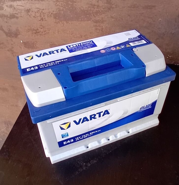

Viktor replied to VAXXi's topic in Probleme tehnice Cielo, Nubira, Espero, Leganza
In timp am ajuns la concluzia ca sint necesari acei plus Ah pentru tragaciul asta. Merge si cu cea de 60 Ah insa nu e chiar ceia ce trebuie si cumva mi-a stat si pe creier ca nu se pupa cu locasul ala asadar am luat-o din loc inainte de a intra in sezonul rece si sa sara preturile si am cumparat una noua de 72 ah cu 680 A la pornire. Se simte diferenta intre cele doua atit la pornire cit si in sarcina. Am ramas pe VARTA cu care am avut experiente placute, atit cu ale mele cit si cu celelalte recomandate de care nu am auzit sa fi avut probleme, toate cumparate de la acelasi magazin. Tipul de la magazin are ochiul format, din start mi-a spus ce dimensiuni ale bateriei imi incape in suportul ala, eu am contribuit cu amperii de care am nevoie si neaparat VARTA sa fie pe albastru. In plus, drept bonus m-a incurajat ca un 6-7 ani nu voi avea probleme cu ea. Mai vedem ... - Today
