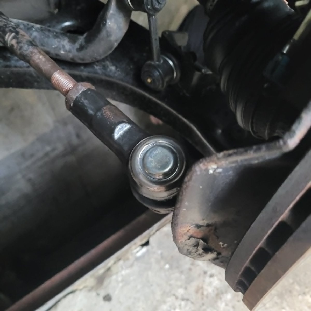

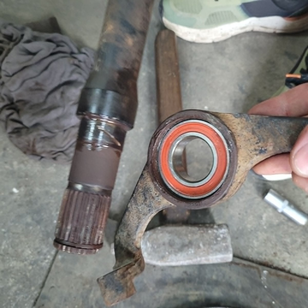

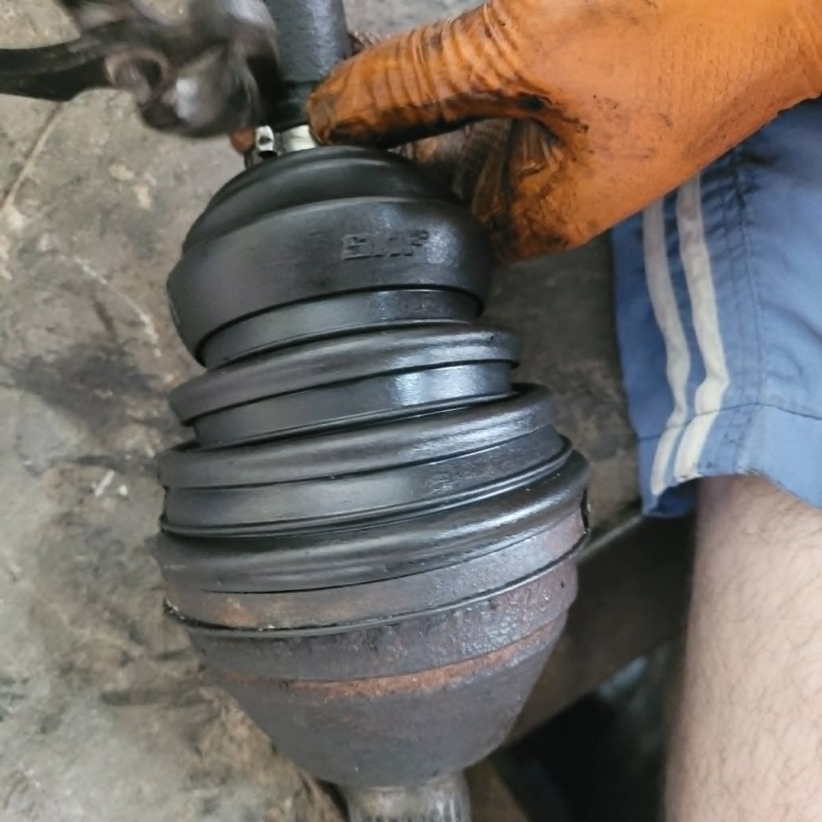

  2. Ieri am mai avut o mica lucrare... am schimbat rulmentul intermediar de la planetara de pe dreapta. De vreo 2-3 luni incepuse un zgomot ciudat si in ultima vreme te scoatea din masina de pe la 40km/h in sus. La demontare se simtea si la mana ca merge f greu... ax complet nu am gasit, asa ca am luat ce am gasit mai bun, rulment FAG pe cote. Luasem si ulei de cutie, dar nu a curs deloc. Evident ca am avut si o surpriza neplacuta, am gasit un burdul de planetara rupt (recent)... noroc cu Jonny ca a avut ceva prin garaj si l-am potrivit. Daca tot eram acolo, am inlocuit si capetele de bara, acum nu se mai aude absolut nici o bataie pe fata. Urmeaza si o geometrie. Mai are un zgomot de anvelope si bat pe la 110-120km/h, probabil voi inlocui anvelopele fata in scurt timp cu niste Khumo, Toyo m-au dezamagit.
