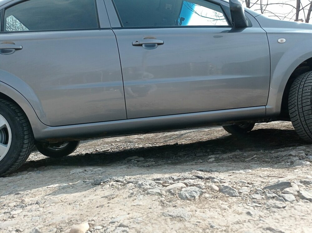

  1. Revin cu pozele inainte de reparatie, in partea de jos/spate am indepartat tabla ca era lasata, aveam aerisiri similare pe ambele praguri! 😀
  2. Pe 22 iulie mi-am facut pragurile ceea ce inseamna ca-mi asum cativa ani de exploatare macar, scorul a fost 800 pragurile si 2000lei manopera, cum aveam problema la un abs si surubul era imposibil de desfacut am solicitat sa-mi destepeneasca acel surub si mi-a transmis ca a facut-o prin gaurire. Mi-am luat ulterior un senzor abs Delphi de 84 lei si l-am montat cu surubul pe care l-am desfacut lejer cu un imbus de 6. Martorul abs din bord s-a stins in vreo 100 de metri, mult mai repede decat credeam! Luna asta itp-ul, l-am programat in ziua in care plec in vacanta ca s-a nimerit sa expire exact intr-o zi cand am programat sa fiu pe afara!

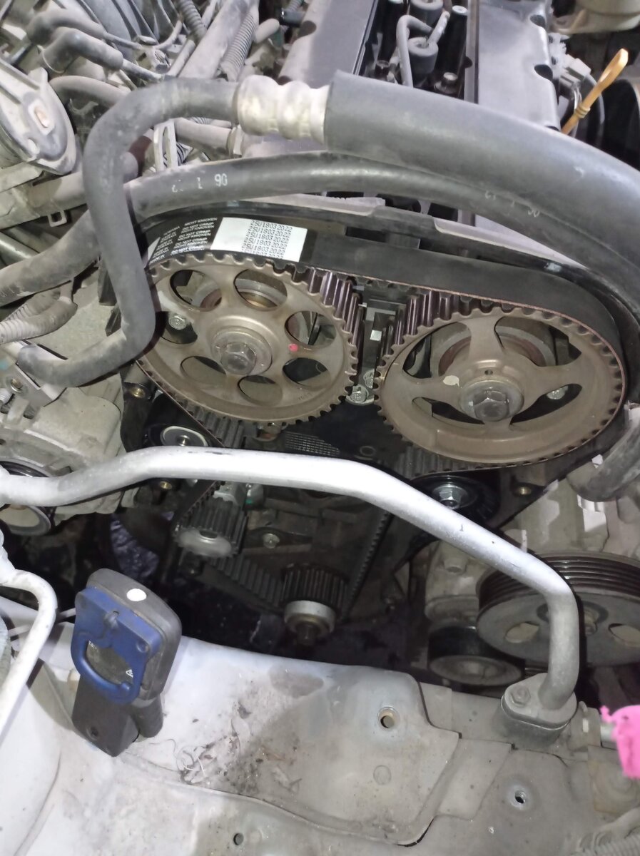

  7. Am luat placute de frana TRW ca sa fie compatibile cu discurile TRW, kit de reparatie cu tot cu piston pt ambele roti iar tehnica de lucru o sa fie una specifica unui meserias vechi facuta cu rabdare acasa, fac si revizia cu schimbul de ulei inclusiv filtrul de combustibil desi are doar vreo 23.000 si am schimbat filtre si dupa 6.000, am luat si un pivot ca cel de la roata din poza avea un pic de joc...simpatici cei de la "serviceul ieftin" cand le-am cerut pret de manopera la inlocuit placute + curatat sau inlocuit piston etrier 119 + 238/roata, schimb ulei 95, in acelasi timp la receptie imi transmite ca nu curata etriere, le schimba, insa vorbisem cu mecanicul si era dispus sa o faca. Pt informare in privinta preturilor placutelor de frana TRW cod 3330, Autokarma 121, Autoeco 138, epiesa 164, UNIX 210, la kituri de reparatie etrier, Autokarma 84, Autoeco 79, UNIX 63, cam asa sunt preturile, cine vrea sa cumpere ieftin, ca toate vin din acelasi depozit de furnizor, trebuie sa caute reper cu reper! 🤣 La mine intamplarea a facut sa achizitionez din 3 locuri exceptand epiesa!

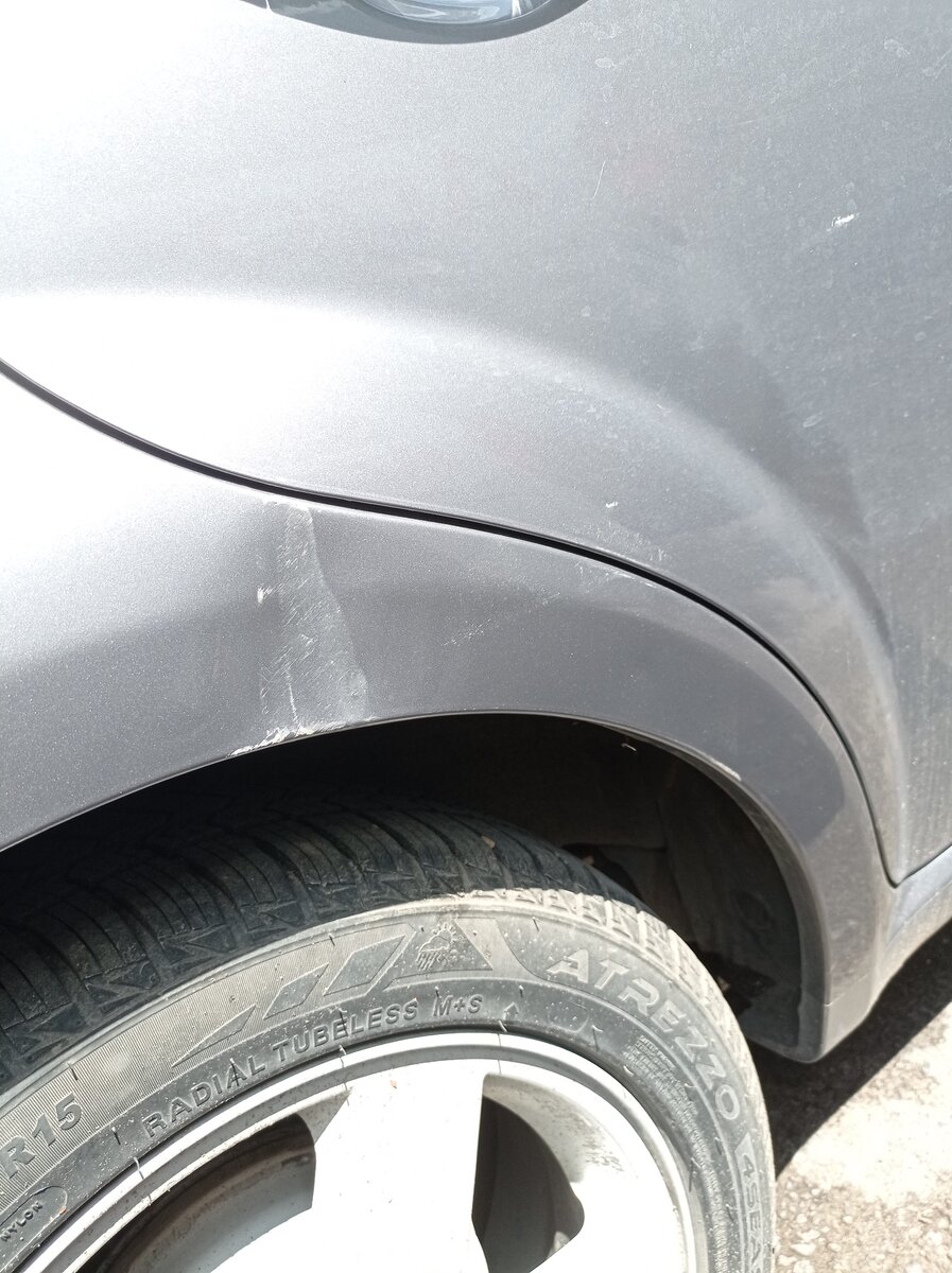

  14. Probabil in 11iul o alta lovire in parcare, de data asta cu aripa infundata pe o muchie, descoperita deabia pe 13iul, camera nu mi-a oferit momentul parcarii de dinainte de lovire ca deja am trecut cu alta filmare peste ziua de 11iul insa pe 14iul am descoperit "agresorul" dupa urmele lasate pe masini, manevra facuta cu spatele in parcare si oprire in aripa mea dreapta spate cu usoara harsaire a usii dreapta spate, am facut o amiabila, luat legatura telefonic cu un inspector de daune Grawe am incercat o programare telefonica la numarul transmis insa cum era deja vineri dupa amiaza ramane sa ma programez telefonic luni dupa ora 9.00 cand incepe programul. E deja a 3-a lovire cam in aceeasi locatie, toate descoperite ulterior de mine, mai rar asa cadenta de "tragere", tragatorii, Opel Corsa, Mazda 3 si Dacia Logan break. Experienta cu Groupama din iunie a fost excelenta sa vad cum stau cei de la Grawe...m-a intrebat inspectorul de daune daca am un drum in Bucuresti sa fac acolo constatarea, nu suna prea normal insa am incredere ca totul o sa fie ok. Sa ma interesez si de un service cu un tinichigiu priceput si ce scor imi da pt reparatie pana la constatare, clar ca aleg din nou sa o fac in regie proprie.
