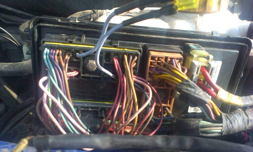

  3. Dupa ce am schimbat siguranta F17 (din bord) am pus contactul si am dat la cheie. Atunci a iesit fum. La electrician am schimbat cablul acela ars si pe fir am pus o siguranta de 20A in caz ca face din nou sa se arda siguranta. Dupa trei zile istoria s-a repetat. Tind sa cred ca iese fum de la acel fir si numai cu contactul pus.

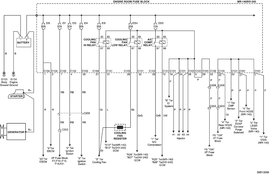

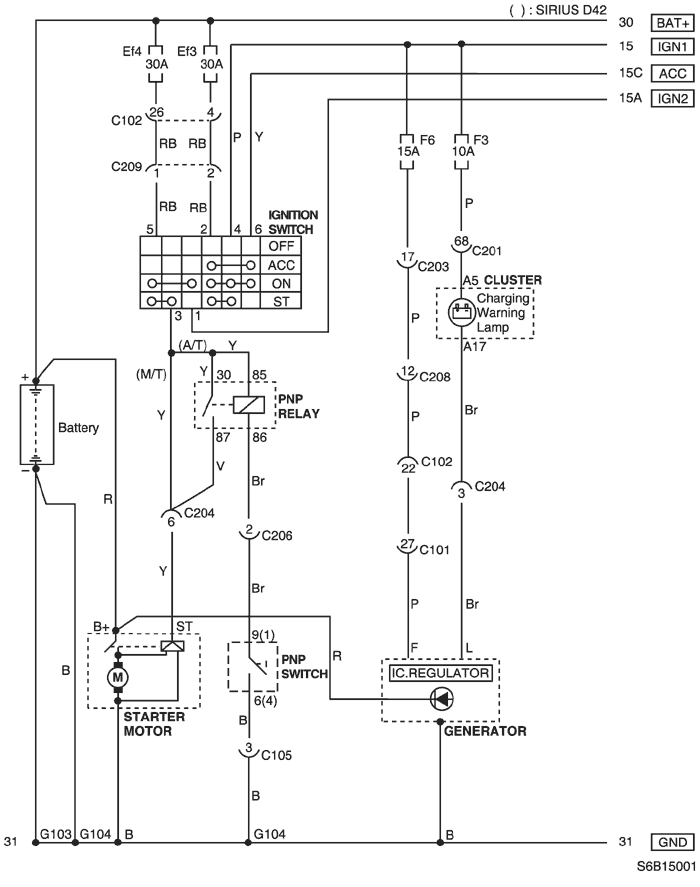

  4. Siguranta este cea de 30A IGN2/ st Am mai gasit doua scheme.
  5. Electricianul nu are schema electrica si din cauza asta a mers pe ghicite. Maine ma duc la el cu schemele electrice. Asta e schema de la compartimentul de sigurante motor?

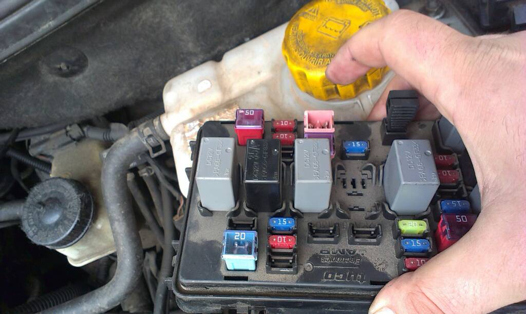

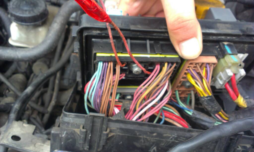

  7. Asta este siguranta din compartimentul motor pe care am găsit-o arsă. Electricianul a zis ca este de la electromotor. Cum s-a întâmplat toata istoria după o ploaie puternică i-am dat dreptate. A schimat firul ăla şi i-am pus o siguranţă pe el în caz ca istoria se repetă să nu se mai ardă firul. Din păcate istoria s-a repetat azi dimineaţa. M-am uitat pe schema electrică dar nu pot să-mi dau seama care e firul cu problema şi nici de la ce anume se încinge aşa.
  8. Problema sta în felul următor: Merg cu maşina, toate bune, deodată se opreşte motorul şi când încerc să dau la cheie nu mai porneşte deloc. Am început să verific sigurantele pentru ca am văzut ca nu se mai aprinde "check engine" în bord când pun contactul. Am găsit siguranta EMS arsă. După ce am înlocuit-o dau o cheie şi a început să iasă fum de la sigurantele de la compartimentul motor. La motor se încinge şi iese fum dintr-un fir. Am tras masina până la un electrician. Acolo am găsit şi o siguranţă de 30A arsă.
