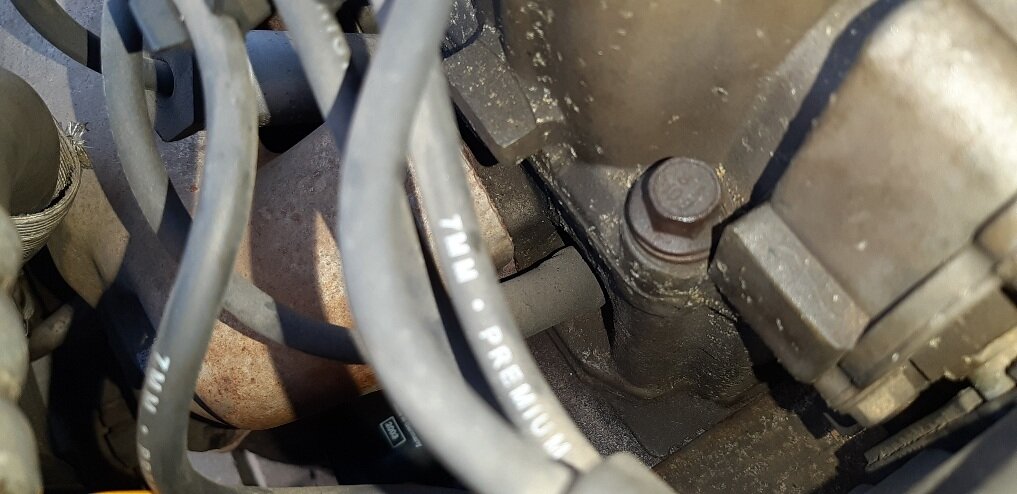

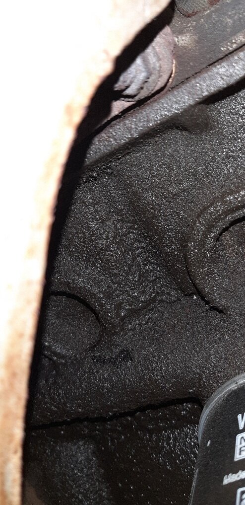

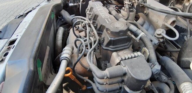

Apelez la ajutorul vostru pentru un scurt brainstorming. Cielo are o scurgere de ulei , veche dupa cate vad, pare-se undeva din zona garniturii de chiuloasa. Practic, motorul este plin de ulei imbacsit de la bujii in jos, si din cauza ca acolo este si galeria de evacuare / catalizatorul, acest ulei se evapora cu fum si toata masina miroase ca un autobuz vechi. Sa fie chiar de la garnitura de chiuloasa, sau oare sa se prelinga din alta parte? Nu e de la capacul carterului, acolo e curat. Uleiul pe joja nu scade, deci pierderea e foarte mica, iar antigelul si uleiul nu au treaba unul cu celalalt.
Nu cred sa fie de la garnitura de chiuloasa ca probabil ar emana si ate simptome.Mai degraba scurgerea provine de pe chiuloasa mica unde multiple componente intra in contact cu aceasta si au legatura directa cu uleiul cum ar fi : garnitura buson umplere, garnitura capac culbutori, furtune gaze carter atit cel catre admisie cit si cel din spatele motorului dinspre baie ulei cu intrare in chiuloasa mica, simering ax cu came, apoi de cealalta parte conexiunea aprinderii.

@corneda: o poza ar fi edificatoare!
Cam asa sta situatia
20210223_150639.thumb.jpg.b491c653850c8deb65cbe762da8ac288.jpg20210223_150716.thumb.jpg.c9f14543974c2a2bffcc70cc0ee9da5e.jpg20210223_150741.jpg.3d672789323611c3f8c56d423c544cca.jpg
Nu vad scurgeri in zona superioara sau in zona bobinei de exemplu,  dar toata partea dinspre galeria de evacuare este plina de ulei cleios.
Se intimpla ca etansarea filtrului de ulei sa scape la cald iar in rest fluxul aerului primit din fata ca apoi sa disperseze uleiul in toate directiile.
Parerea mea e sa cureti bine si sa urmaresti de unde apare... e zona prea mare ca sa zici sigur de unde e. In zona aia, in afara filtru ulei, capac culbutori sau oring bobine, nu vad de unde...
Asta ar fi procedura corecta in a identifica eventuale scurgeri sí e mult mai rapida chiar de nu astfel pare.
Multumesc pentru raspunsuri, intr-adevar curatarea zonei ar fi varianta cea mai buna pentru a vedea sursa, ramane de vazut daca mai merita efortul.
Merita din plin efortul ! Cielitto face toti banii. S-apoi, unde mai prinzi tu o asa posibilitate de-a invata meserie moaca daca nu pe tragaciu' woo.

Am avut scurgeri de ulei la Cielo euro3 din cauza faptului ca garniturile de chiulasa originale sau aftermarket nu au un oring de cupru inserat pentru orificiul trecerii de ulei din chiulasa in carter. Am rezolvat de mai bine de 4 ani cu o garnitura de chiulasa Victor Reinz, care are asa ceva. La noneuro nu am avut aceasta problema, numai la euro3 apare, mi-au confirmat si mecanicii de la reprez. Daewoo de atunci.
  • Thanks 1
Corect, colega. Asta strategie am adoptato si eu. E scris undeva.
@ corneda: masina are garnitura de chiulasa originala?
Garnitura este originala, motorul nu a fost desfacut vreodata. Am vazut in cateva videoclipuri rusesti ca problema este destul de des intalnita si la Lanos.
Au acelasi motor, A15SMS. Schimba si simeringurile de supape, pune tot Victor Reinz. Asa am pus si eu. No stres!Daca rezolvi asta, cu ulei bun il duci peste 300-400k km lejer. Citeste postarea mea si de la topicul despre ulei.
