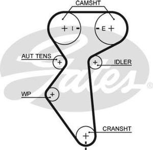

Buna ziua tuturor,
stie cineva care este pozitia arborilor cu came la inlocuirea curelei de transmisie? In carte arata ca se aliniaza intre ei dar pe net am gasit si poze si filme cum ca ar trebui aliniati cu semnul de pe carcasa in sus la 90 de grade
 <img src= "> cam asa vine treaba
