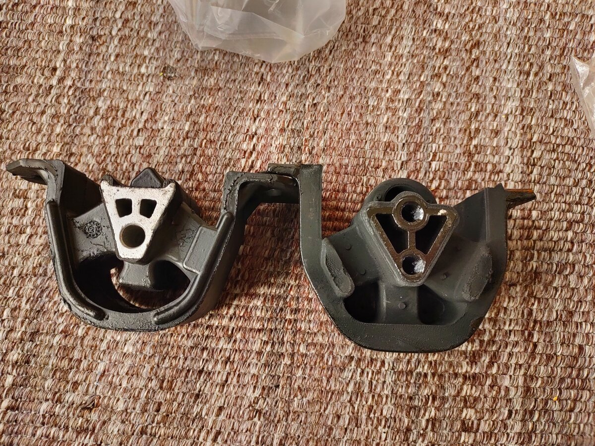

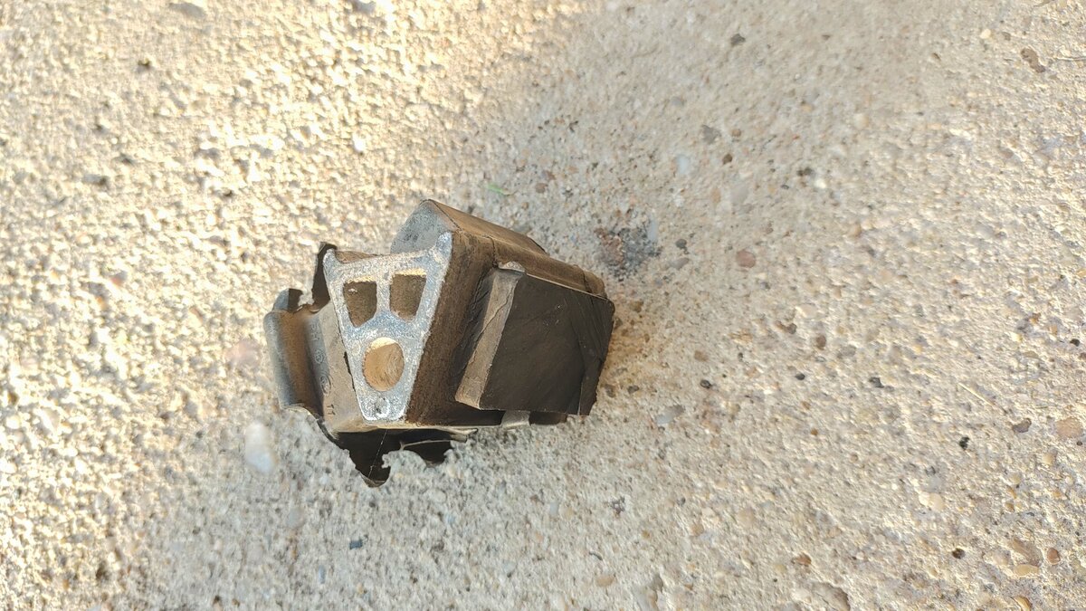

Cu astea de mai jos. Cel de la cutie (mai sanatos) e lemforder, din pacate celalalt central (ala rupt) nu era disponibil, drept urmare m-am multumit cu febi.
Vedem cat tine. Si daca tot eram aici l-am rearanjat si pe cel de al treilea (si asta schimbat cu unul nou acum ceva timp) ca sa imi vina motorul la nivel cum trebuie.

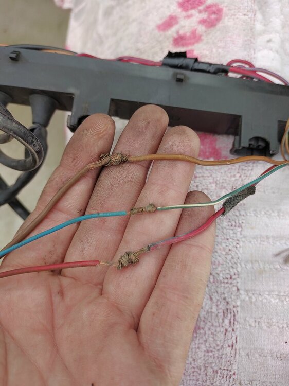

Si, problema nou aparuta, siguranta de la dezaburire luneta/oglinzi se topeste, cel mai probabil contact imperfect in panoul de sigurante, Asta a ramas pentru data viitoare.

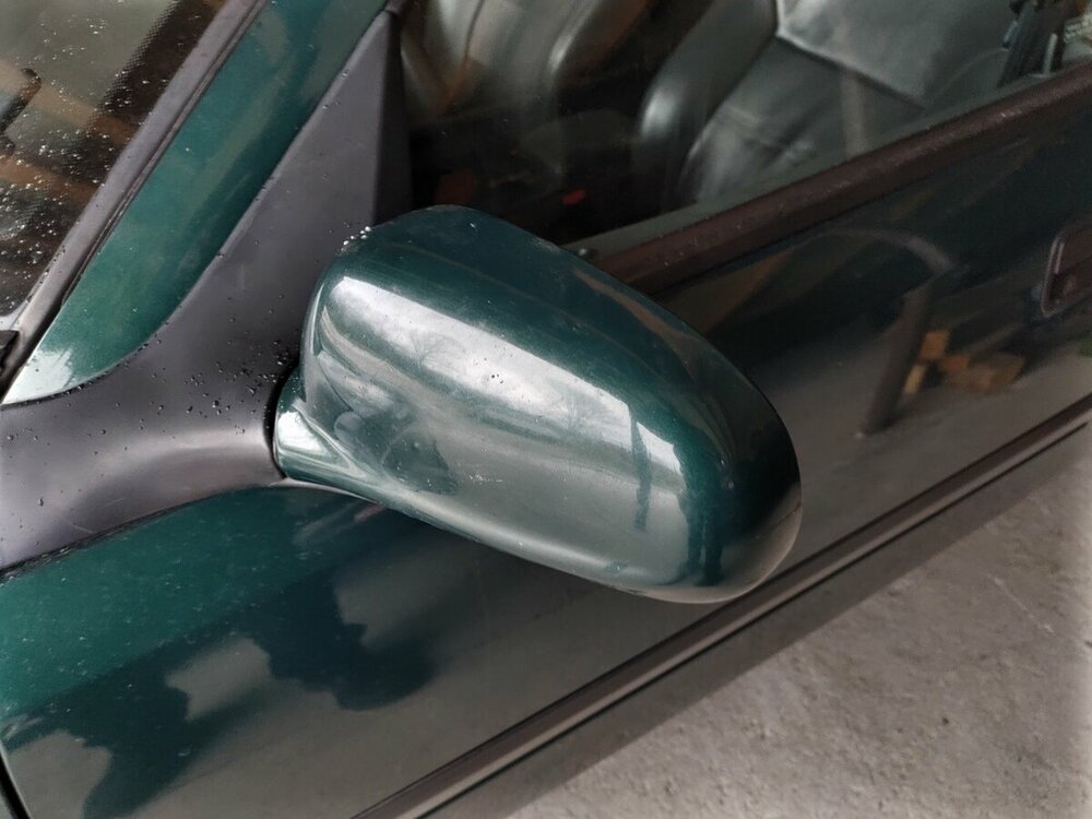

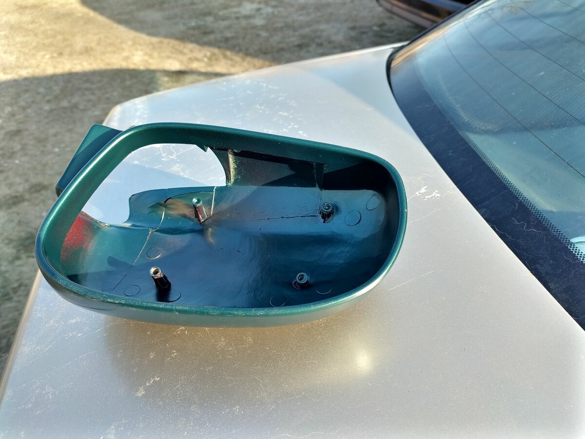

Cel mai probabil erau lipite de mine cu superglue, nu imi mai amintesc cand am facut oglinda, tot superglue am pus si acum momentan si in paralel am revopsit un capac intact (dar visiniu) verde cu un spray de vopsea de acum 2 ani 🙂 urmand sa il inlocuiesc direct cand se rupe din nou.
IMG_20220123_163401_hdr_compress45.thumb.jpg.bf4d7ea2be03a703ca43df7509dd3400.jpgIMG_20220124_142255_hdr_compress56.thumb.jpg.8c528dc9fc7b91b900d42cd8e2569018.jpgIMG_20220124_151406_hdr_compress63.thumb.jpg.8793e35bd0c090d3e92ec595ba6b5a18.jpg

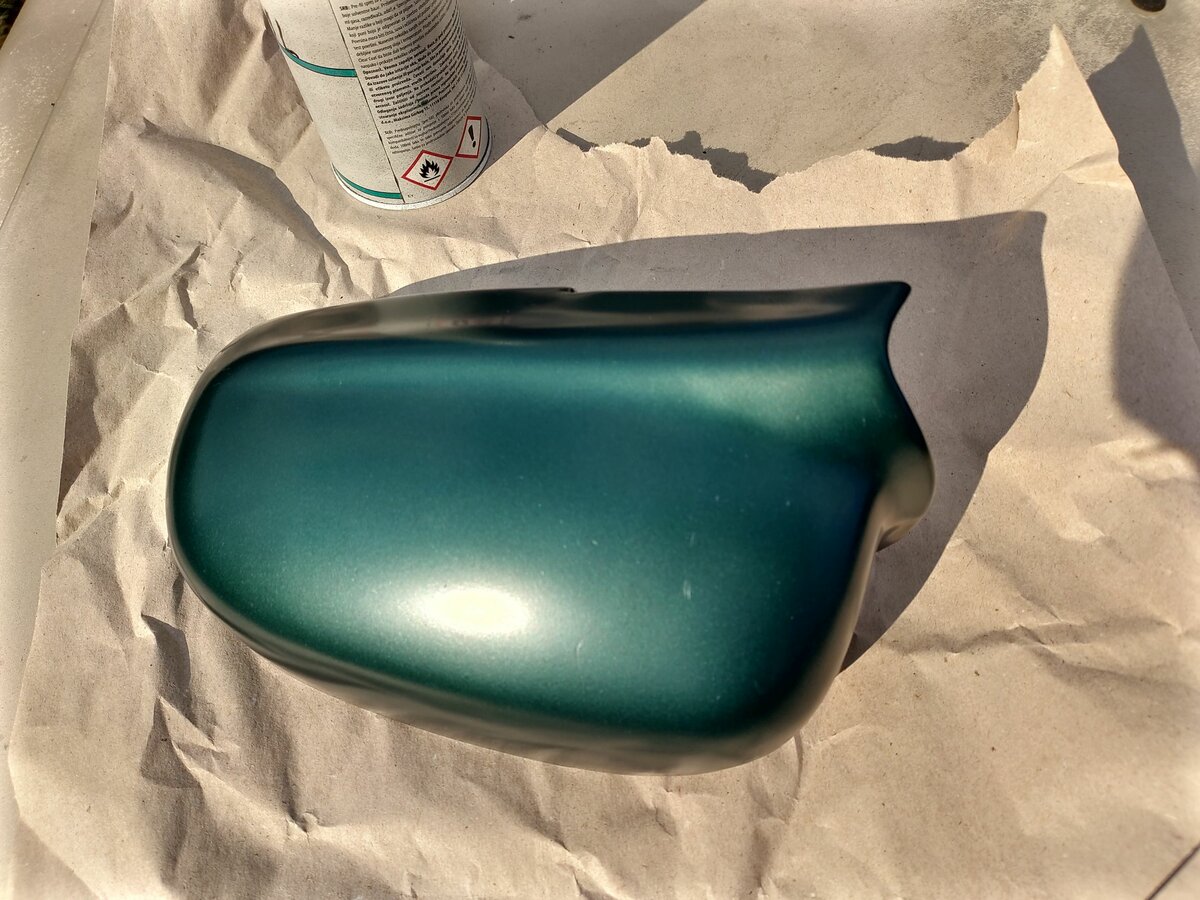

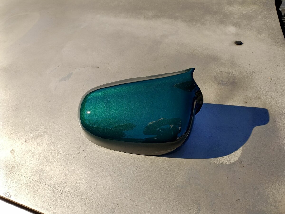

Mai trebuie sa ii dau lacul, insa am fost atat de multumit ca mi-a iesit perfect vopsitul incat am zis sa nu risc sa il fac rahat dand si lacul acum, data viitoare sa fiu sigur ca e uscat bine 🙂
  • Like 5
Am dat si lacul
Din pacate are un mic defect ce nu se vede in poza, spray-ul fiind vechi si temperatura scazuta, diuza a format o picatura care a cazut si a stricat un pic aspectul, din fericire este intr-un loc nu foarte vizibil.
Oricum ramane de rezerva, am reusit sa pliez oglinda de pe masina fara sa rup carcasa, aparent supergule a lipit bine, ramane asa pana se rupe 🙂

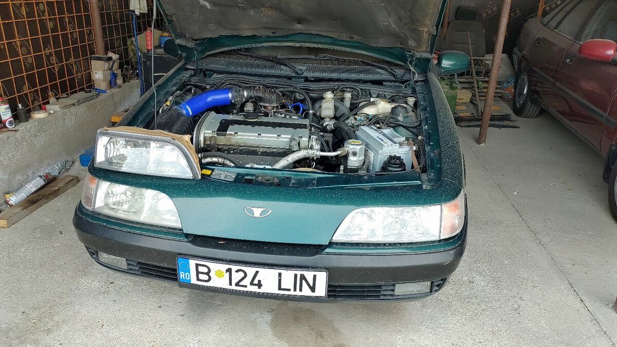

Am desfacut-o iar, in primul rand am schimbat proiectorul ala spart. Nu mai stiu daca am zis dar ultima data cand am iesit cu ea am lovit un caine, drept urmare proiectorul meu stanga a coborat la prima 🙂
Din fericire, nu am avut alte damage-uri, din pacate cainele a fost dauna totala, efectiv mi-a sarit in fata, nu am mai avut ce sa fac.

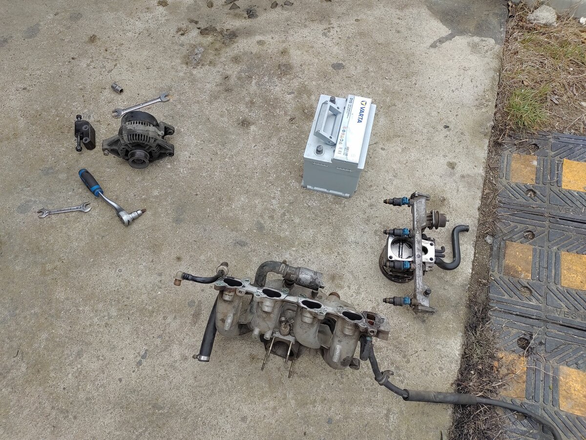

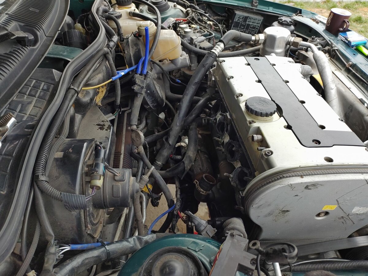

In continuare, fiindca a aparut un fluierat la relanti, probabil pierdere de vacuum pe undeva, am desfacut galeria de admisie.
Daca tot am desfacut am zis sa curat si admisia aia frumos, plus injectoarele, momentan sunt la inmuiat in benzina pana data viitoare cand intra la ultrasunete.
Alternatorul a fost dus la o verificare la o firma specializata, astept sa fie gata.

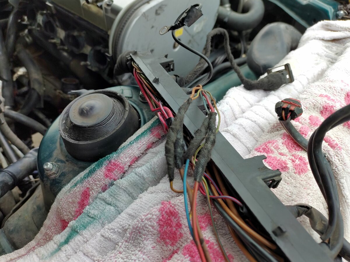

Si, fiindca atunci cand miscam niste fire motorul dadea sa se opreasca, concomitent cu apriderea check-ului pentru o secunda, am zis sa pun tester.
Rezultatul, debitmetru aer voltage too low.  Fiindca am suspectat imediat o alta reparatie proasta in instalatie (cum am mai gasit in trecut) am reluat verificarile, rezultatul se vede mai jos.
IMG_20220313_142218_hdr_compress61.thumb.jpg.e3aaf5b2ad3c61a6bbc8f10628559b23.jpgIMG_20220313_151524_compress61.thumb.jpg.5cc6ce0ef01224b7c4d20ea9902dc605.jpg
S-au reparat cum trebuie, restul data viitoare, pana atunci vine si garnitura galeriei.

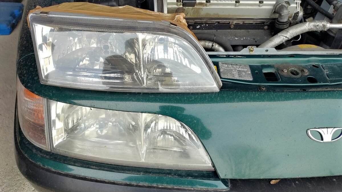

Fiindca farul dreapta incepuse sa se ingalbeneasca am dus la cineva la polish + lac un far dreapta care zacea prin garaj acum ceva timp.
Intre timp l-am luat inapoi si sambata l-am montat.
Poze dupa montaj nu am dar acum am si eu 2 V -uri frumoase la ambele faruri, celelalte 2 pe care le-am tot schimbat pe dreapta imprastiau lumina dintr-un motiv care imi scapa. In schimb am de dinainte 🙂
IMG_20220416_112306_hdr_compress48.thumb.jpg.cd3fc1c451a055b1f65e9dc48902f1e3.jpgIMG_20220416_112315_hdr_compress46.thumb.jpg.2aee941414a09f7d036e64c10cd174ee.jpg
Din poze nu se vede diferenta mare, in realitate e uriasa 🙂

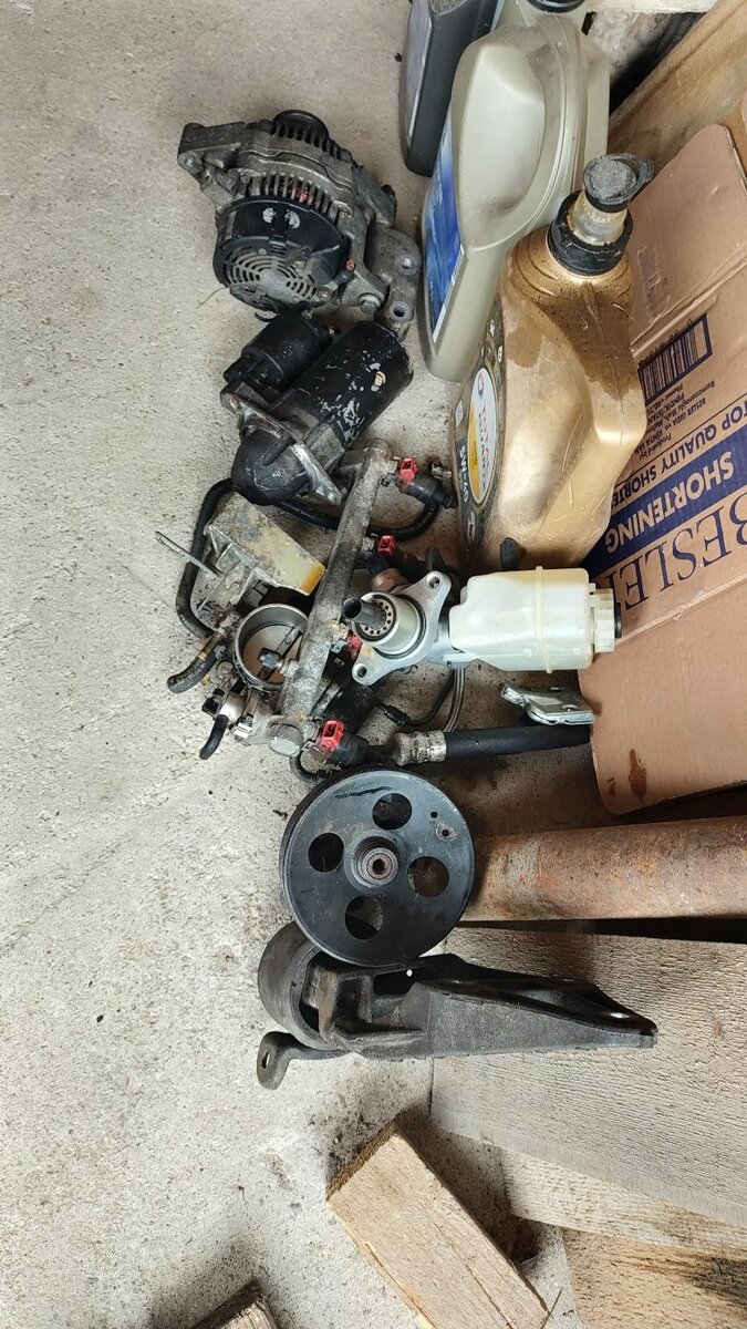

Si daca tot am scapat la cumparaturi, am gasit un astra F la dezmembrari si am luat la pretul modic de 350 RON tot ce se vede in poza urmatoare (fara bidoanele de ulei si pompa de frana, care este pentru bmw-ul gri si a fost alt pret) 🙂
Detaliez, pompa servo, alternator, electromotor, tampon hidraulic dreapta, toate astea se potrivesc pe sfi direct.
Restul, clapeta de acceleratie doar senzorul de clapeta e la fel, iar rampa cu injectoare + incuietoarea aia de portbagaj au fost bonus, incuietoarea e fix de espero/cielo iar rampa de x18xe, ii gasesc eu o folosinta, regulatorul de presiune pare la fel ca la bmw-ul rosu si injectoarele cine stie, cred ca tot acolo 🙂

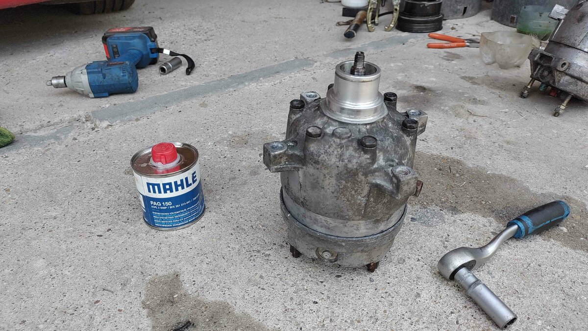

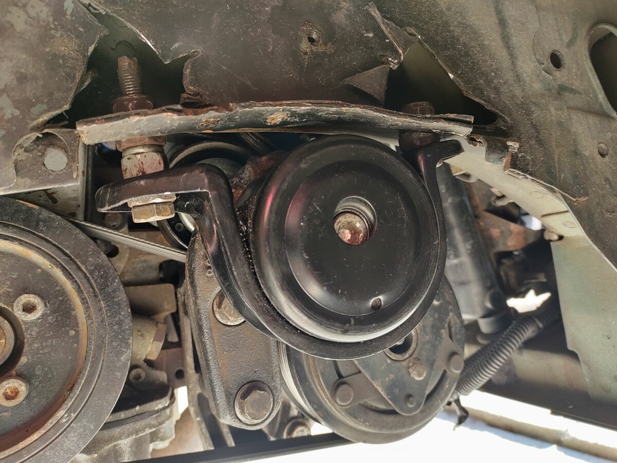

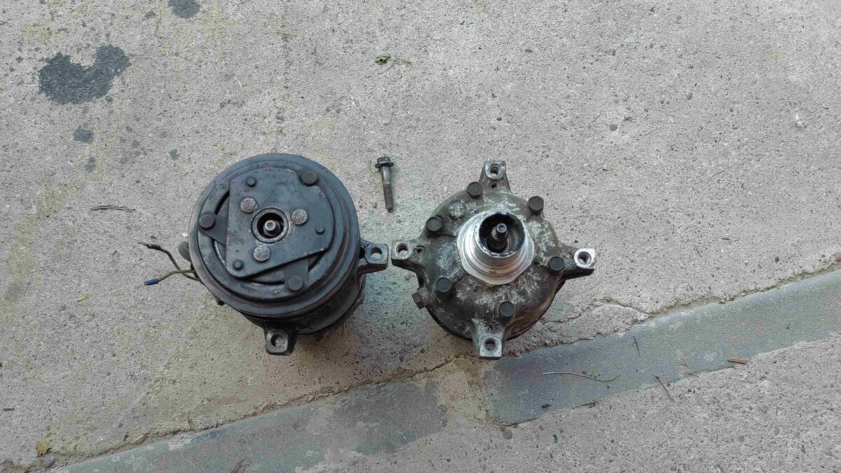

Sambata am scos-o la plimbare si am murit de cald, drept urmare am purces la schimbarea compresorului care pierde freon pe undeva, dar nu ma prind pe unde exact.
Planul initial a fost sa pun compresorul vechi de pe motorul original al masinii (2 litri 8v, c20le) asa cum e, insa arata cam rau, drept urmare l-am reconditionat folosind ultimul kit de reconditionare de la polonezi.

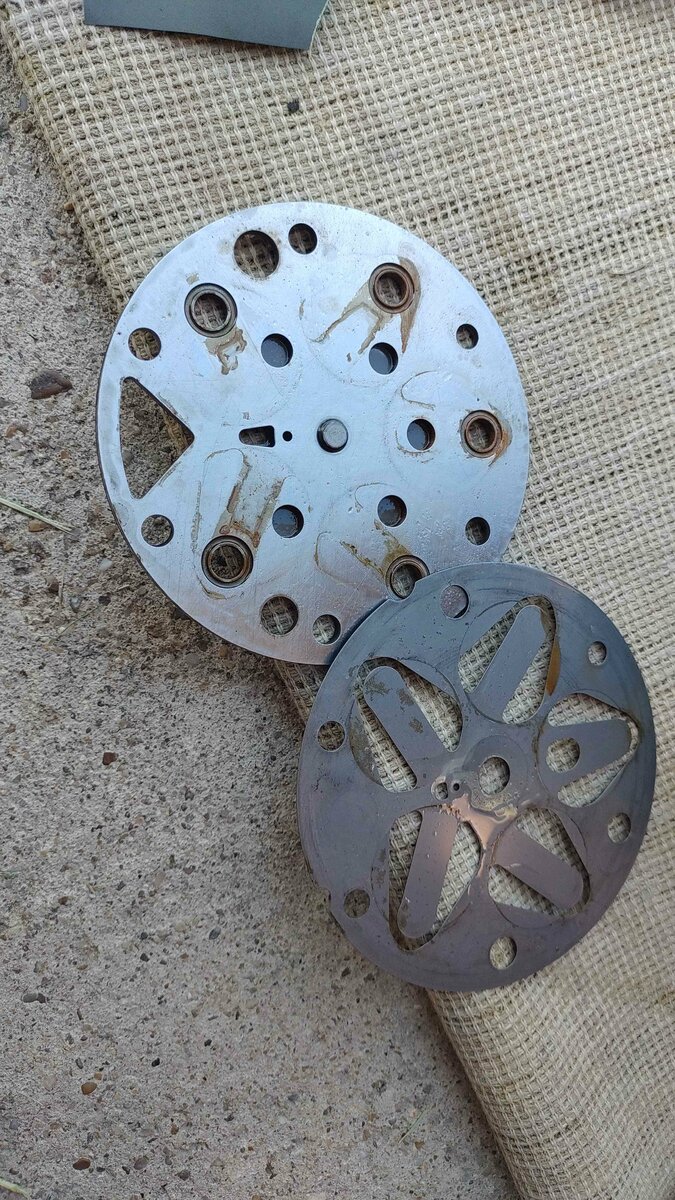

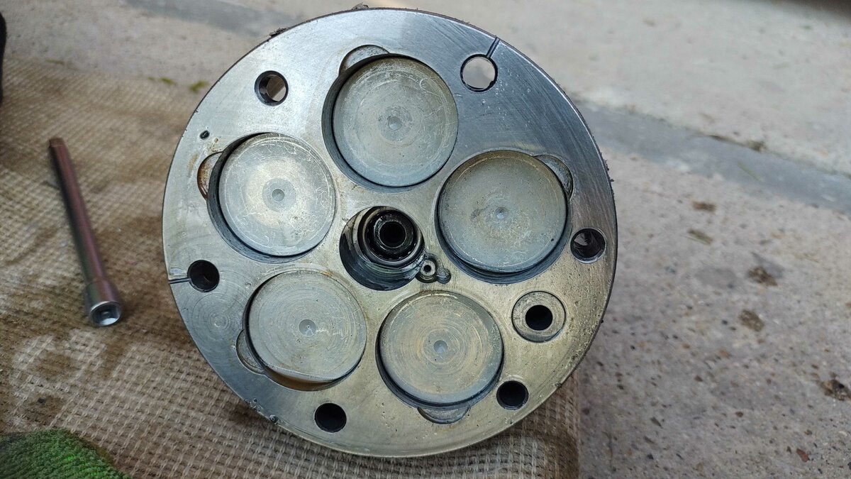

Am folosit aceeasi metoda ca la visnica anul trecut, facut bucati compresorul, curatat frumos marginile, schimbat garniturile...etc..etc, nu mai detaliez.
Ce merita mentionat, compresorul a stat mult timp fara freon, drept urmare am gasit rugina prin el si am decis sa folosesc internele din cel care pierdea fiindca aratau mai bine.
Compress_20220607_110714_4475.thumb.jpg.05d3cd24d9a1291a2bece1acac624ab6.jpgCompress_20220607_110716_6001.thumb.jpg.efd966a1e4bd4090148b45c02801a929.jpg
La final a trebuit sa stric filetele de la urechile celui nou fiinca sistemul de prindere e diferit. Dreapta cel nou, stanga cel vechi.
Si la final nu am mai facut poze, mutat fulie, bobina si ambreiaj de pe cel din stanga pe cel din dreapta, pus ulei si montat pe masina. Saptamana viitoare bag freon sa vad ce am facut, la teste functioneaza, ambreiajul cupleaza si nu scoate zgomote suspecte 🙂

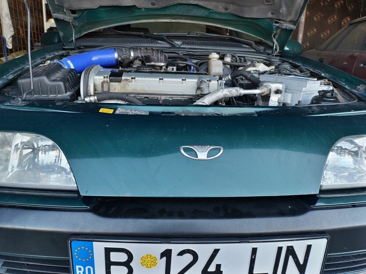

Am incarcat cu freon azi si functioneaza, acum sa vedem cat tine, mai ales ca ventilul de joasa presiune pare ca pierde putin.
Si niste poze mai recente 🙂

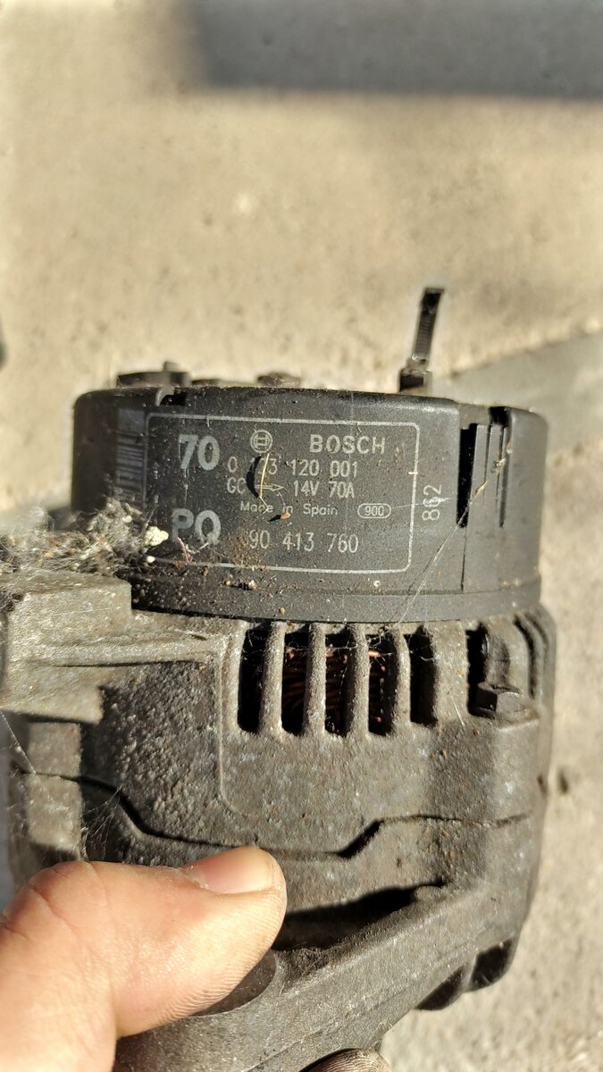

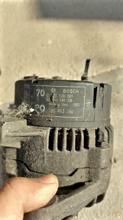

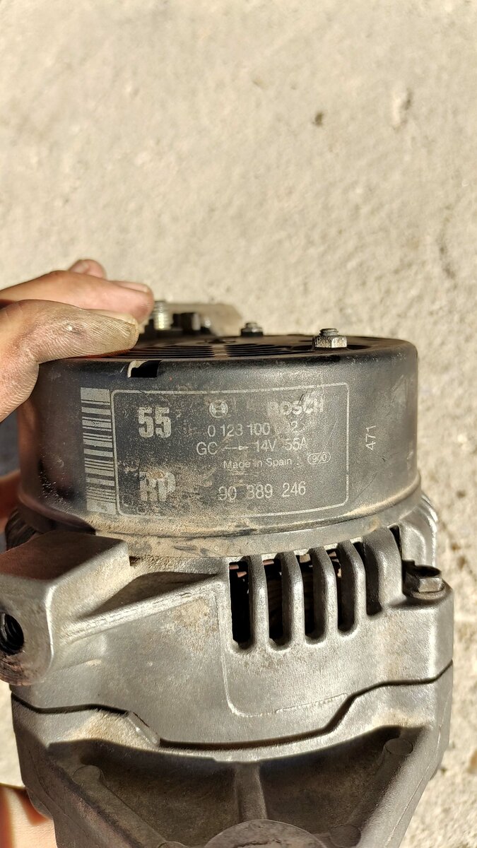

Azi am schimbat alternatorul de 55A cu unul de 70A, ambele bosch.
Motivul principal, a mers mult timp fara suportul de sus (se rupese surubul si nu am observat) drept urmare tensiunea curelei a fortat in cel de jos si s-a mancat astfel incat alternatorul statea stramb si imi era frica sa nu sara cureua de pe el.
Compress_20220614_224732_2736.thumb.jpg.0ba6f2d4b44a863f2c654c35e03edb3b.jpgCompress_20220614_224734_4181.thumb.jpg.b3600f3d720a42add4b8022cfc97193f.jpg
Si, daca tot eram acolo, am schimbat si electromotorul noname cu un bosch. Motivul, incepuse sa scape bendix-ul de pe coroana din cand in cand si am zis ca tin la volanta aia. Asta dupa ce data trecuta (cred ca anul trecut) schimbasem solenoidul care m-a lasat intr-o dimineata.
Ambele (alternatorul de 70A si electromotorul) au fost date jos de pe un astra F 1.8 gsi (c18xe).

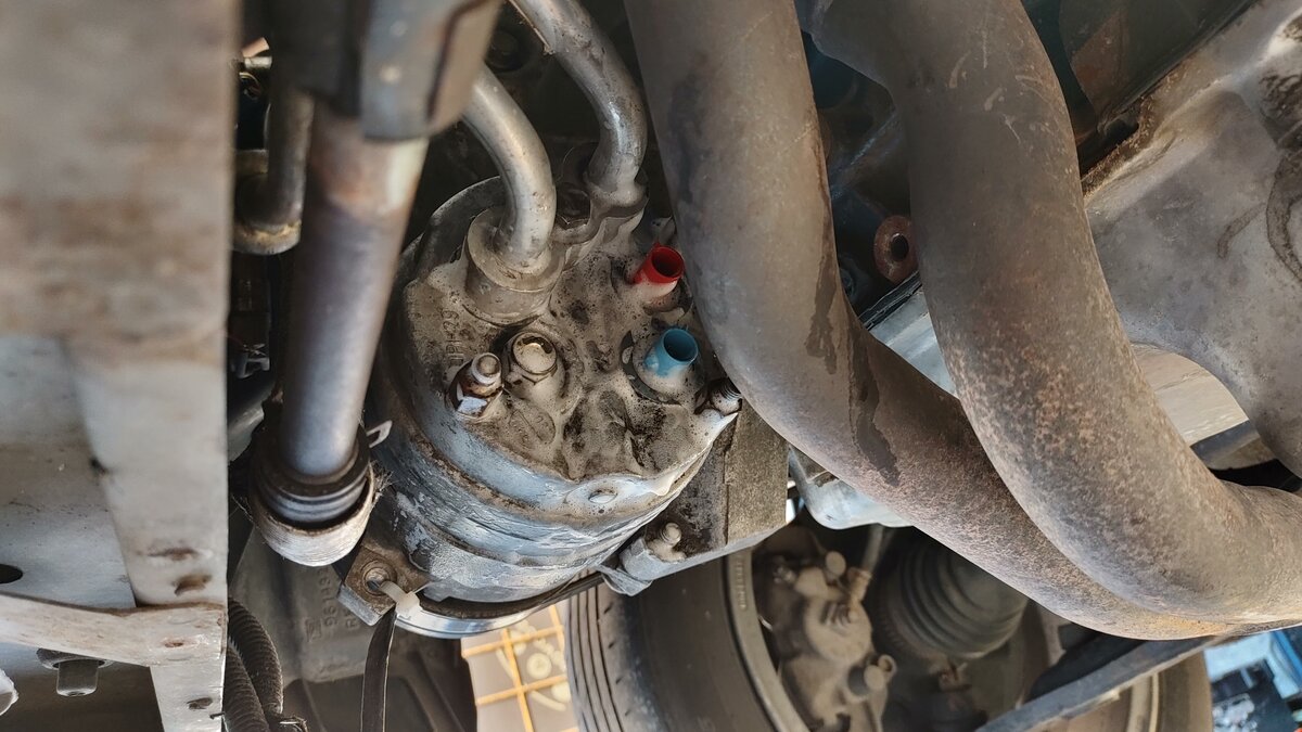

Si asa de final, am gasit ulei pe compresorul de aer. De unde oare, fix de la cei 2 senzori din spate la care nu am umblat.
Am mai incercat odata sa ii schimb la compresorul vechi si degeaba, tot pierdeau, drept urmare m-am saturat, dupa ce pierde freonul din nou poxipol scrie pe ei, se vor integra definitiv in compresor.
Din ce am observat de la spuma, doar in functionare face bule, mai ales cel rosu, dar sunt convins ca pierde usor si stand, vedem cat tine "frigul".

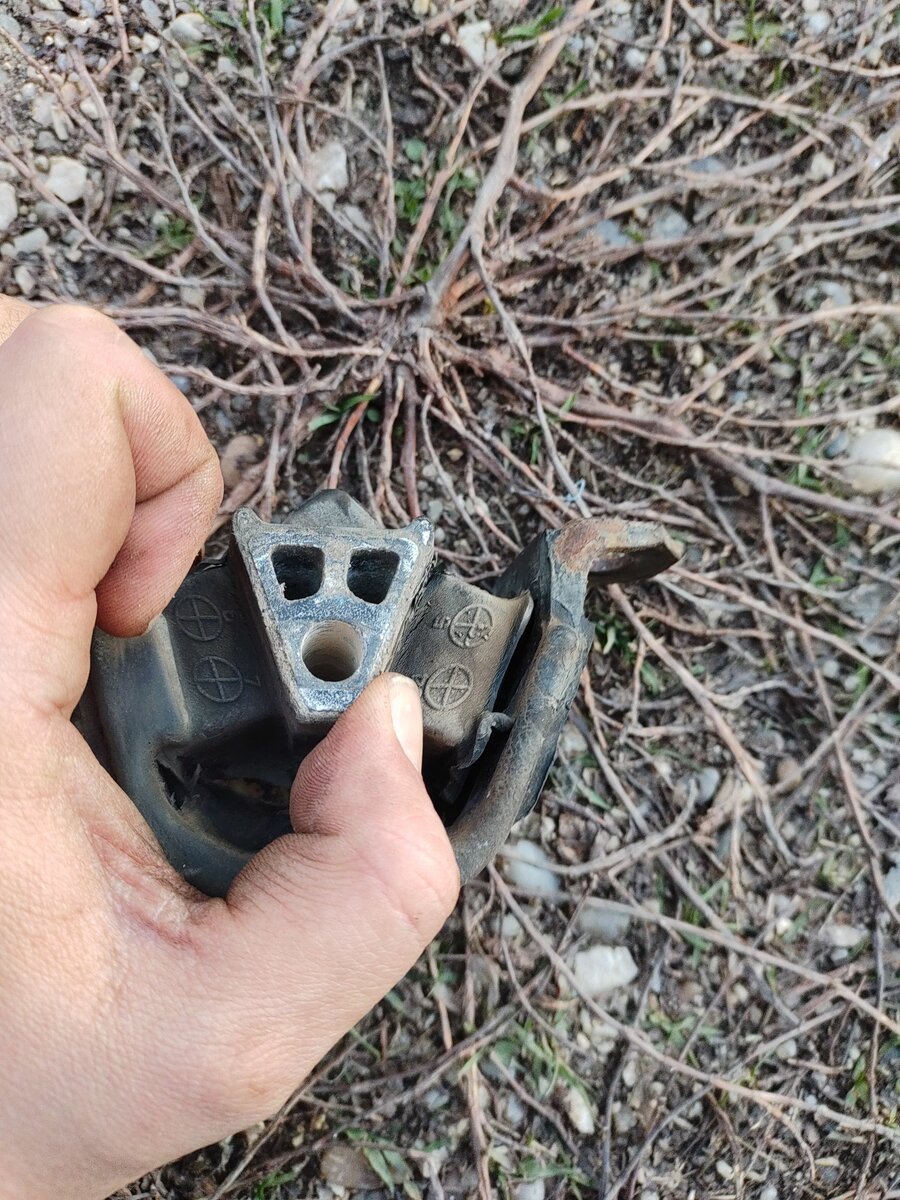

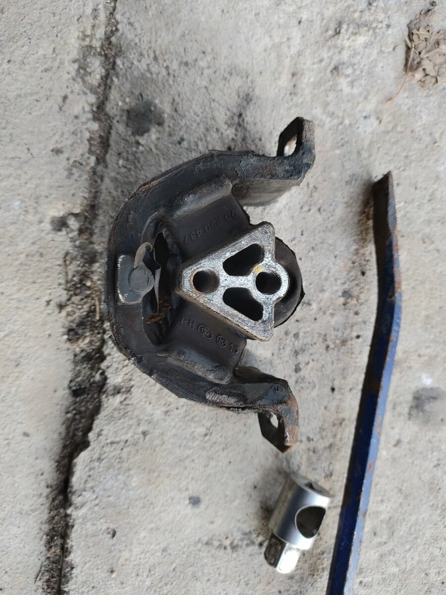

Am schimbat si intarit putin tamponul central de la motor fiindca avea joc mare de la greutatea motorului si era o chestiune de timp pana se rupea la fel ca cel vechi.
O poza de context, tamponul cu pricina este cel din stanga.
IMG_20220112_114557_hdr_compress57.thumb.jpg.dc915e55df9685928d4c96d38150afb4.jpg.0baa0fd4c97ad28dac0b4e3b83277ae5.jpg
Am indesat fortat in partea de jos o bucata de cauciuc de pe tamponul vechi (cum are cel din dreapta, plin tot acolo), acum limba de sus sta lipita de caroserie si se simte ca motorul nu se mai misca asa rau intre acceleratie si frana de motor. Din pacate ma grabeam si nu am facut poza cu mantzocareala, am doar cu victima:
Edited by Dj_Dark
