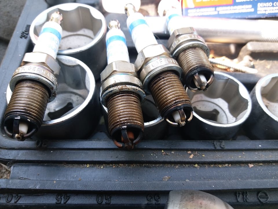

Geo_ZGA Posted April 5, 2019 Am inlocuit acum si bujiile, sunetul s-a diminuat mult dar nu a disparut de tot... posibil sa fie si ceva tacheti cu probleme. La pornire suna bine, dupa 30 secunde incepe usor sa tacane. Momentan ramane asa, mai vedem in timp. Si cum arata Bosch-urile dupa aproape o saptamana, cea mai nasoala e la cilindrul unde cursese ulei pe la garnitura Share this post Link to post

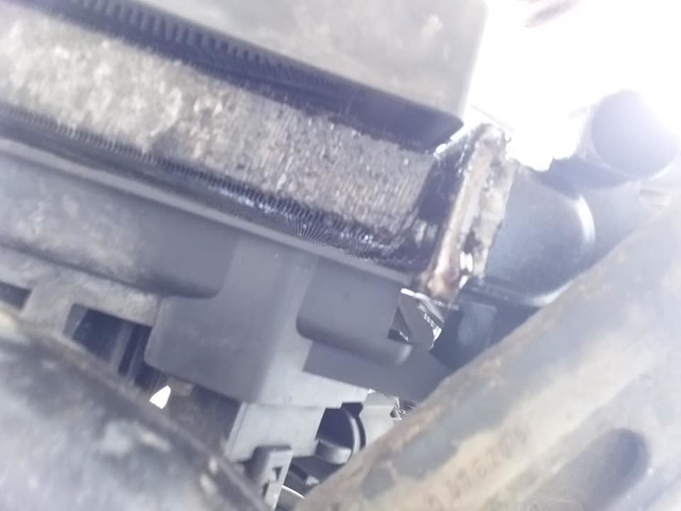

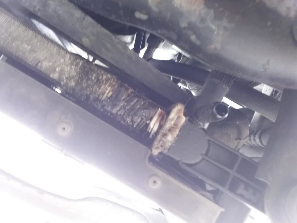

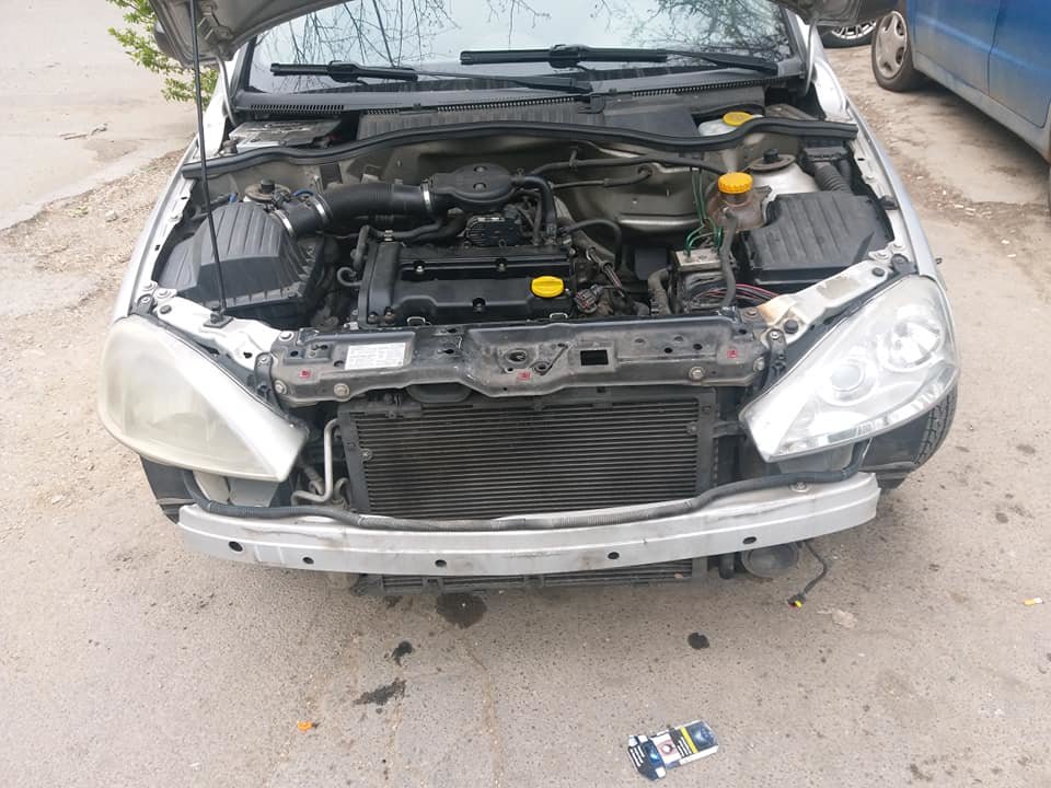

Geo_ZGA Posted April 7, 2019 Chiar se punea problema de 0w40... e 2003, nu 1946. Si in manual apare vascozitatea asta, ca si la alte modele. Desi probabil ca o sa pun 5w40, mi se pare mult prea subtire la rece. Pe aceeasi idee, disperat de zgomot, dupa schimburi de bujii noi cu vechi si vechi cu noi, frecat si curatat bobina, desfacut iar capacul la culbutori, am miscat si de busonul de ulei... si surpriza, s-a oprit tacaneala. Acum mai suna putin doar la pornire, ocazional, in rest motorul e silentios. Nu inteleg legatura dintre buson (cel de umplere, de sus) si zgomot... dar se pare ca exista. In alta ordine de idei, am inlocuit farurile astazi... si am gasit inca o problema, radiatorul de racire are pierderi pe la ambele capace laterale din plastic. Nu rau... dar suficient, deci va trebui sa il schimb. Ca tot ziceam ca vreau sa il spal, il spal de tot. Share this post Link to post

Geo_ZGA Posted April 8, 2019 Nu, chiar nu glumesc... e dubios rau si nu inteleg care e faza. Probabil ca o sa cumpar unul nou, ca asta se misca cam greu pe gaura. Radiator Thermotec sau Nissens? 191 vs 233 lei. Share this post Link to post
cris06 Posted April 8, 2019 Incearca, in prima instanta sa i schimbi garnitura. Ar fi ideal de stiut structura fagurilor. Cel cu mai multe tuburi capilare de racire, e cel mai eficient. Share this post Link to post
Geo_ZGA Posted April 8, 2019 La ce anume sa schimb garnitura, la capac? Nu cred ca am cum si nici cu ce... nu e o avere unul aftermarket, 30-40 lei. Nu am idee cum ar fi fiecare radiator... de asta am si intrebat aici 🙂 Share this post Link to post

Dj_Dark Posted April 8, 2019 Termotec am pus si eu la corsa, pana acum merge insa se vede ca e cel mai ieftin posibil dupa felul constructiei, e diferit total de cel original. Diferit la modul de fabricatie nu cum vin furtunele pe el sau altceva. Inchipui-ti ca nici 2 fasii de metal nu au pus sus si jos, o sa te tai in aripioarele alea la montaj de o sa injuri, plus ca lipsind alea se indoaie foarte usor. 🙂 BTW din ce vad in poze si asta pe care il ai acum tot termotec pare sa fi fost 🙂 Share this post Link to post
mike.omega Posted April 8, 2019 Creierul meu e disperat ca acul de la temperatura sa nu depaseasca 90 de grade. Restul sunt detalii 🙂 Share this post Link to post
Salex Posted April 8, 2019 Termotec cred ca am pus si eu la MOS. Isi face treaba f bine din punct de vedere al racirii insa am si eu aceleasi obiectii pe care le-a insirat DJul privind lipsa unei consolidari sus si jos. Problema reclamata de Mike nu poate fi pusa in seama radiatorului ... rolul lui este tocmai sa raceasca f bine si eficient. Lipsa de caldura vine din alte cauze Share this post Link to post
