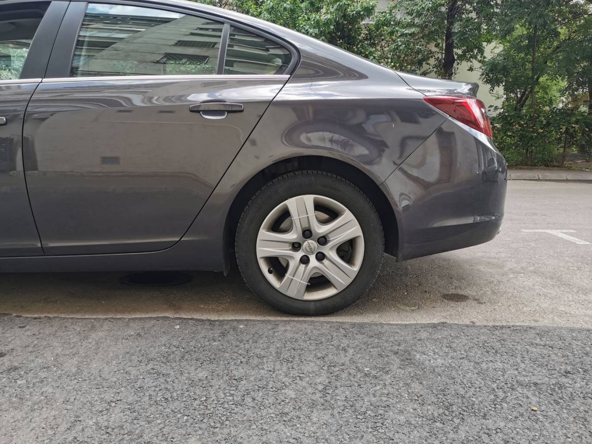

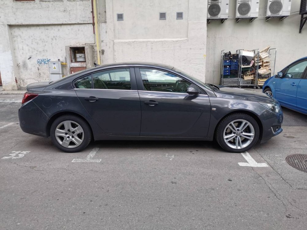

1 sau 2mm la ce, inaltimea totala a ansamblului janta+anvelopa?! Eu zic strict de "balon", grosimea anvelopei... nu-mi dau seama ce diferenta e, pt ca nu stiu dimensiunile.
@Geo_ZGA: Nu te-ai uitat la postul la care am facut referire 🙂
18 hours ago, Salex said:
Concret: acum am 225/50 (iarna), adica talon de 112.5. La astea noi am 245/45, adica talon de 110.25. Diferenta de talon e de cca 2mm, deci absolut neglijabila. Fata de cele de vara de 17", unde am 225/55, ar rezulta o diferenta de vreo 11mm.

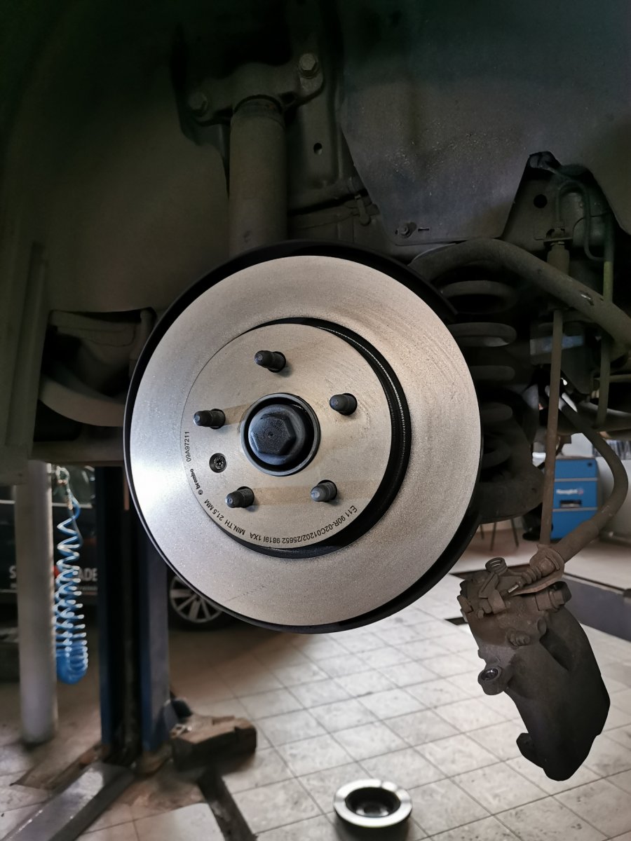

Pe langa consumabilele uzuale (ulei si filtrele de aer, ulei, polen) au fost schimbate si discurile si placutele de frana, fata-spate. Desi sistemul de franare este TRW, am facut o mare struto-camila. Nu am avut niciodata discuri Brembo, asa ca le-am bagat acum in schema. Placutele de fata sunt TRW, iar cele de spate GM. Aici am dat de o chestie foarte interesanta ... nu am reusit sa aflu care este producatorul real al placutelor GM.
Disc_fata.thumb.jpg.b9c5aef537b5427c50aa1139ec94b87a.jpg   Disc_spate.thumb.jpg.a627a124c7dbd2290a30cc25d68a35a1.jpg
Uriase, atat discurile de fata cat si cele de spate. Etrierul cu doua pistoane de pe fata gestionaza o placuta imensa, in vreme ce, spatele este franat de un etrier normal si o placuta de-a dreptul minuscula (in comparatie cu cea de pe fata). Dupa numai cativa km inca nu s-a rodat sistemul, insa nu cred ca o sa imi produca emotii in oras in perioada urmatoare.

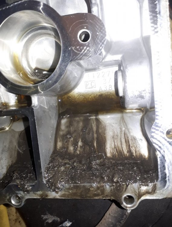

Tot cu ocazia asta s-a facut si prima revizie la Haldex si cutia de transfer. Aici lucrurile au fost putin cam razna. Din ce imi aduceam eu aminte, in manual scria ca revizia trebuie facuta la 100.000km. Realitatea din teren a fost de-a dreptul horror !!! In viata mea nu am vazut atata mizerie intr-un ulei, mare minune ca nu au aparut simptome de functionare aiurea ...
Mult namol, span ... sper sa nu constat curand ca am intarziat prea mult cu revizia.
In materie de uleiuri, la motor am ramas pe Liqui Moly, iar la Haldex si cutie de transfer s-au adunat Liqui Moly, Ravenol si uleiul specific de Haldex.

Multi ignora uleiul de la Haldex si cutia de transfer. Chestie simpatica. Eu am schimbat uleiul chiar si  la cutia de viteze manuala. 🙂
Fix asa arata si "namolul" de pe busonul de la diferentialul spate si cutia de transfer de la Captiva. La cutia de transfer l-am schimbat din nou dupa aprox 6 luni acum cu ambreiajul si deja era contaminat cu piritura fina, dar macar nu era negru. La cat costa uleiul (~150 lei pt cutie de transfer + diferential), eu cred ca o sa il schimb la maxim 2 ani.

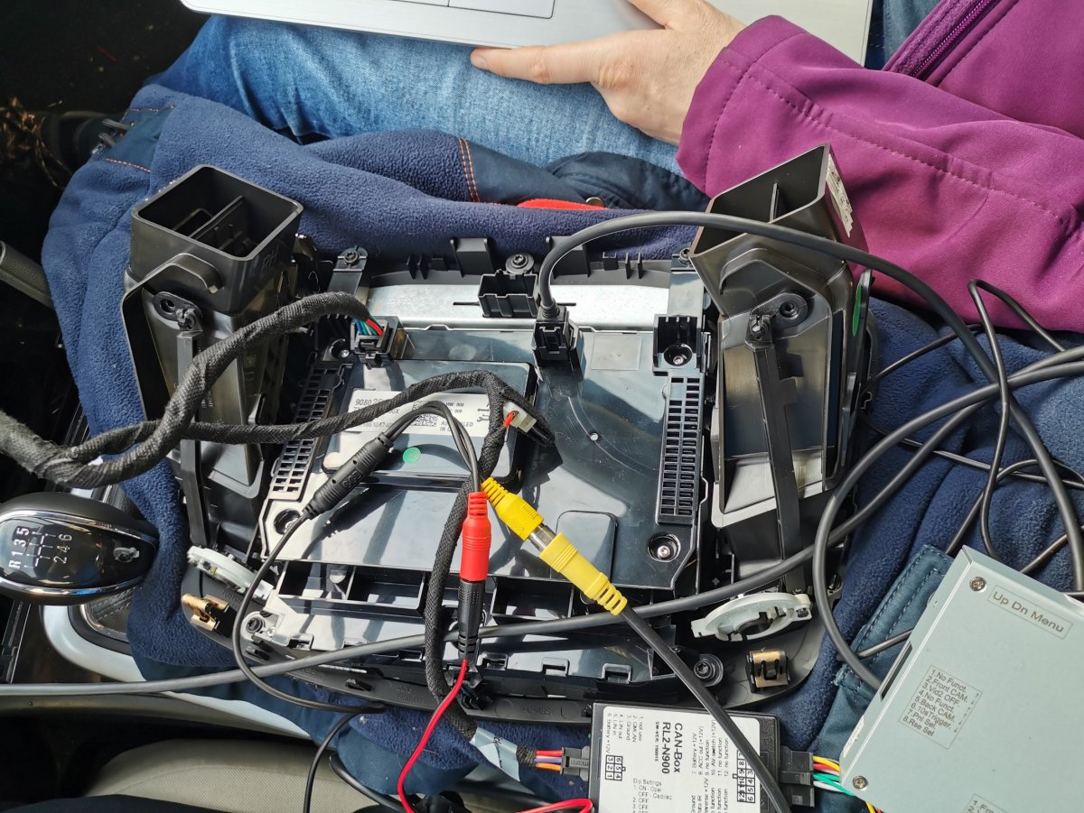

De cand am luat Naluca m-a lovit o "jena" cu care nu m-am obinsuit nici dupa aproape un an de mers cu ea. Asa cum am semnalat si pe topicul asta, forma de de coupe penalizeaza sever vizibilitatea, in special atunci cand dau cu spatele. Pana acum am reusit nici macar sa nu ma ating de vreun zid sau vreun coleg parcat, dar povestea asta era clar ca nu poate ramane neabordata. Si astazi a fost ziua operatiei.

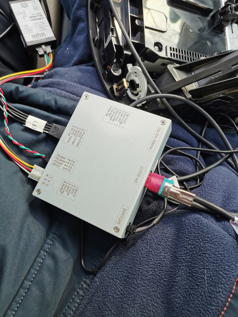

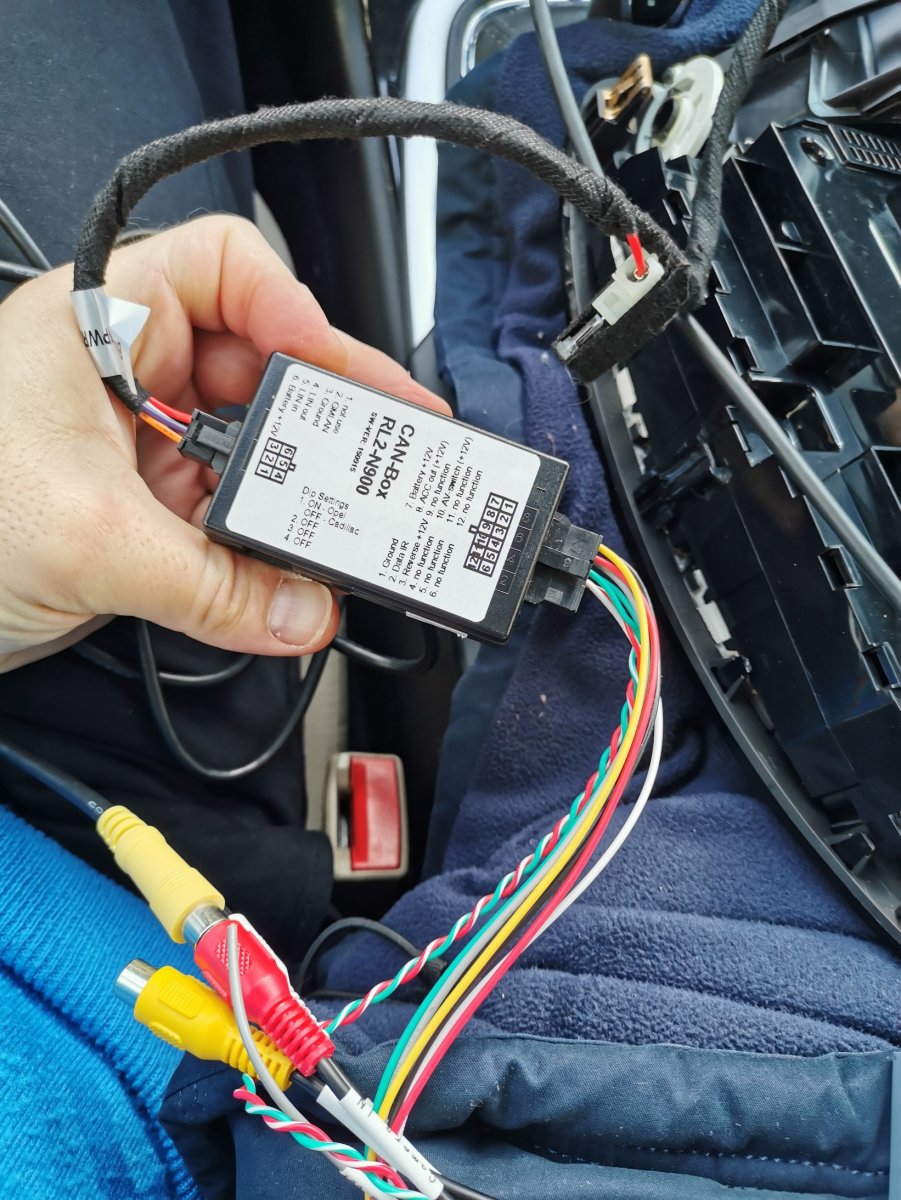

Pe la inceputul saptamanii mi-a sosit o interfata video dedicata catorva modele Opel, Cadillac sau Buick. Interfata se prezinta sub o forma eleganta, cu conectori dedicati si jumperi pentru diverse configuratii. Nu i-am facut prea multe poze ... in fapt am reusit sa o instalez doar urmarind sectiunea de "Ce contine pachetul" =)). Extrem de simplu si intuitiv, singura provocare a venit din partea locului in care puteam sa o montez fara a afacta alte module. Pana sa ajung la sectiunea de conectare ... deja aveam imagine pe monitor.

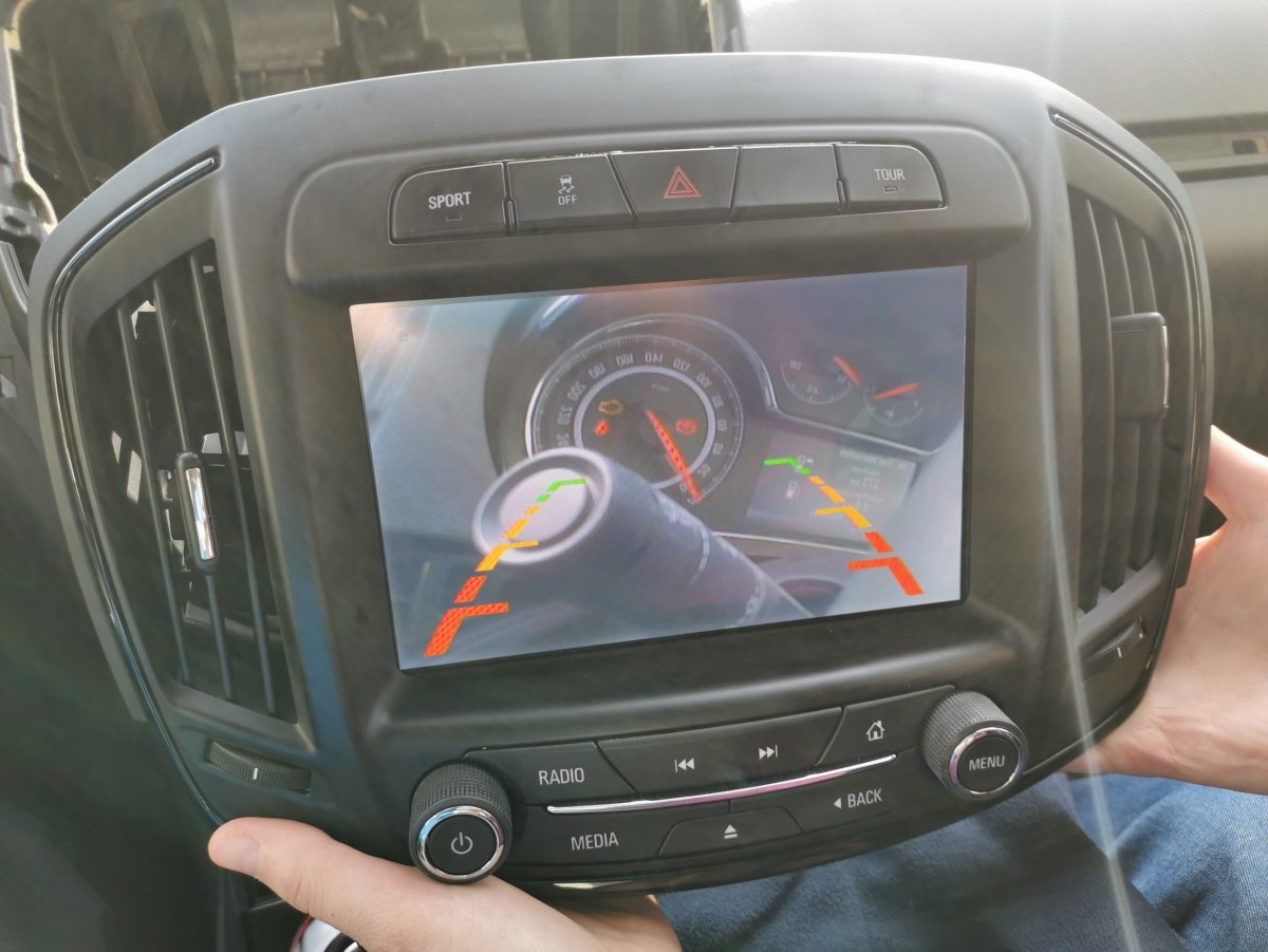

In ceea ce priveste camera, aici am fost luat luat usor pe nepregatite. Intrucat comanda de camera dedicata inca nu a ajuns, am fost nevoit sa risc sa iau o parnaie de camera din Vitan, doar pentru teste. M-am temut ca nu va merge deloc, dar nu s-a lasat :). Avand in vedere ca Sambata a fost singura zi in care m-am putut misca, alta varianta mai buna si mai rapida nu am avut. In fine, nu a iesit rau.

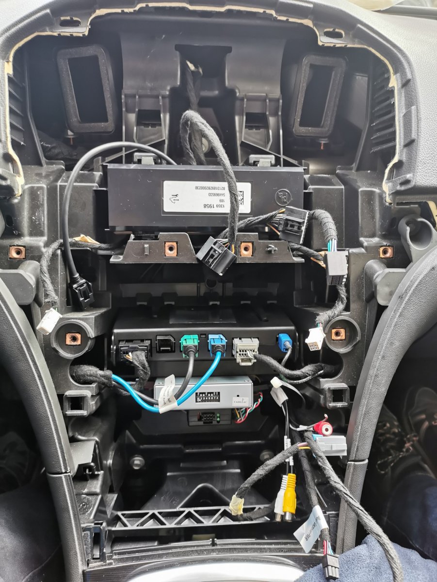

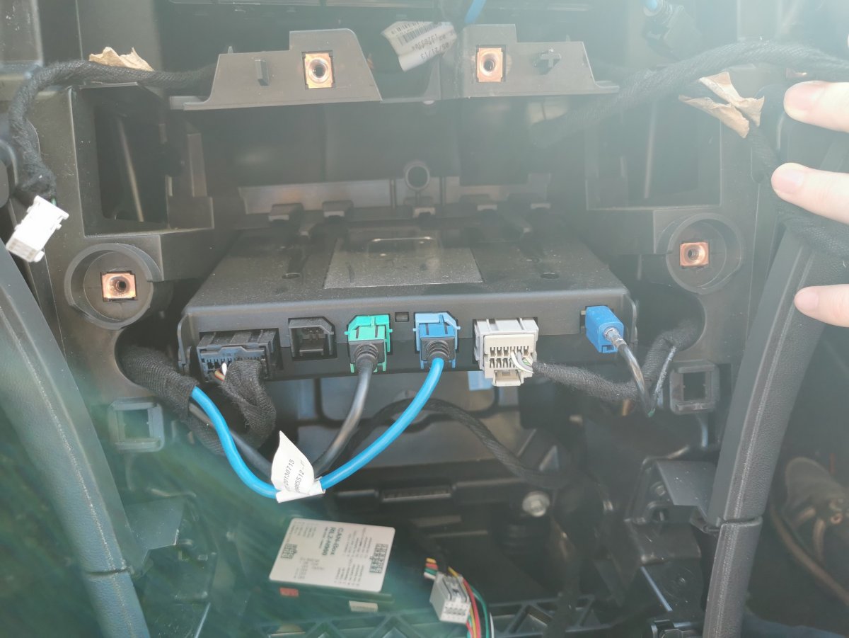

Incredibil de usor de demontat consola centrala, totul este prins doar in "clips-uri".
Odata scos monitorul, cablurile interfetei au fost plug & play.

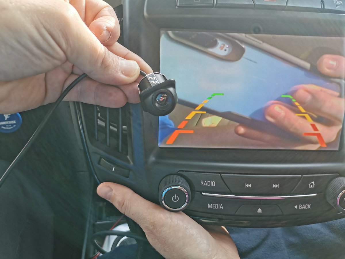

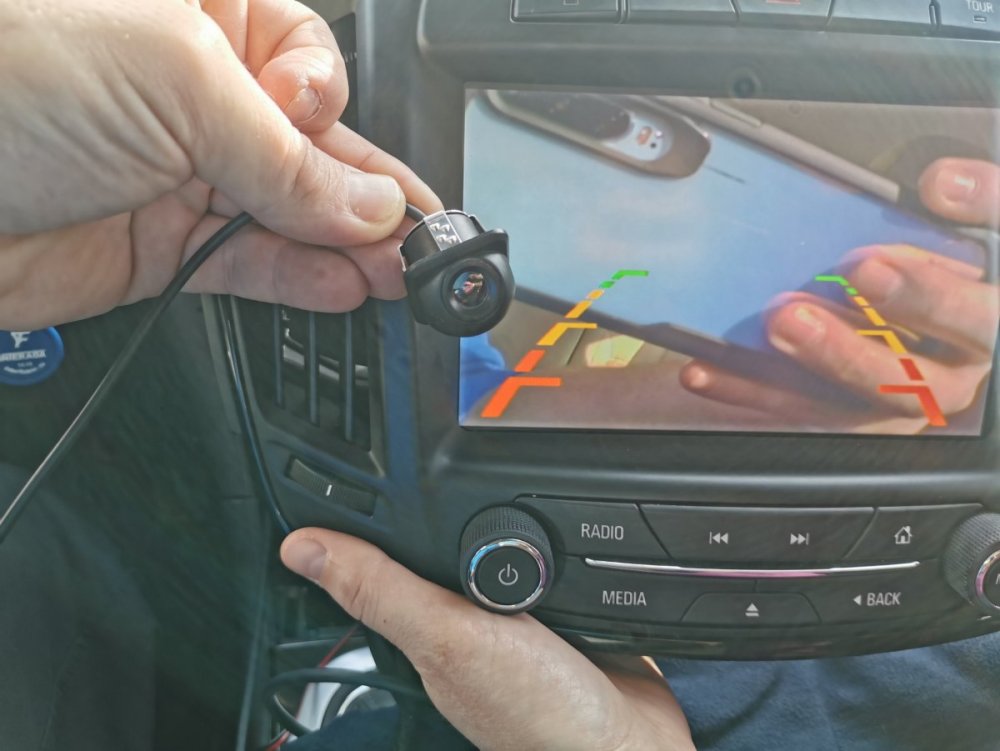

Camera de test:
Interfata CAN
Ineterfata video:
Si semnalul video pe monitor. A se observa faptul ca imaginea este in oglinda. La camera dedicata ar trebui sa nu fie asa ... sa vedem ce face prietenul chinez :)).
Pic_6.thumb.jpg.118cc0346febf4fa9809b55f766a3e83.jpg     Pic_7.thumb.jpg.a9bc92db5e087c4abd762345fe85427e.jpg
Pe parcursul montajului am crezut, pentru o clipa, ca m-am pacalit. Am dat de o interfata care parea sa fie ceva de gen "pre-echipare" ... Inca nu m-am uitat sa vad despre ce e vorba, insa sigur nu are Video In pentru camera ... Mai studiem.
Pic_8.thumb.jpg.8ff1c858e297e4d547fa4d922d78a479.jpg   Pic_9.thumb.jpg.1a29bacd2cd38b01ae68076b438e72df.jpg
Cu putin efort am reusit sa dau doua gauri in consola centrala, pentru a monta noul sistem nu doar cu banda dublu-adeziva ci si cu un "soricel" sanatos. Rezultatul a fost foarte bun, montajul e OK, imi permite sa umblu atat la jumperi cat si la cabluri. In acelasi timp, nu atinge nimic din echiparea de baza si nici nu genereaza zgomote la denivelari.
Pozitia finala am ales-o si din considerente de acces ulterior. Scrumiera se scoate cel mai usor si asta m-ar ajuta pentru a cupla, pe viitor, diverse jucarii la cele trei intrari ale sistemului. Momentan am scos doar un conector pentru viitoarea camera, mai vedem daca ne intindem.
Parti bune ale sistemului: e robust, carcasa e metalica, toti conectorii sunt profi, interfatarea cu sistemele masinii este f simpla si sigura. Montajul a durat mai putin de 1,5 ore, in conditiile in care nu am desfacut nimic de la bordul Nalucii pana acum. Interfatarea cu sistemul MMI al masinii e simplu, selectia intrarilor video se face dintr-unul din butoanele de pe bord
Parti rele (sau dubioase): Nu mi-a mers intrarea de camera, desi tocmai camera am pus ... Mama masii, cred ca e din cauza camerei. Al doilea aspect negativ cred ca e legat de primul. Conform manualului, la alimentarea camerei, sistemul ar trebui sa bage imaginea pe monitor fara alte manevre. Momentan trebuie sa comut eu intre surse, posibil sa se rezolve cu o camera dedicata. Chiar daca va ramane asa, nu e o nicio drama ...

camera dedicata si aia e !

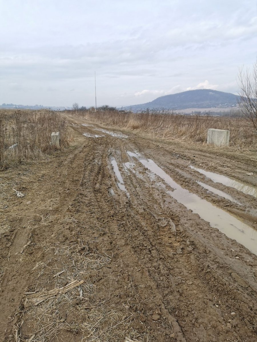

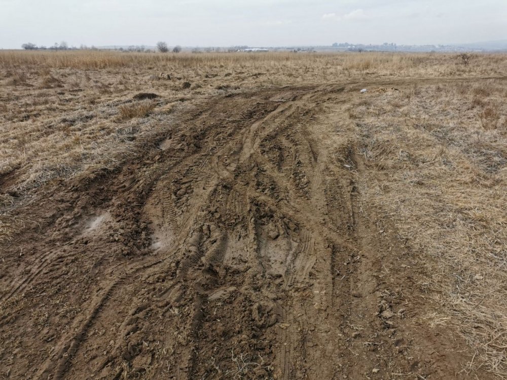

De o luna si ceva Naluca nu a mai fost folosita asa cum incepuse sa se obisnuiasca. Adica drumuri lungi, incarcartura, consum mare etc ...
Una din ultimele escapade s-a lasat cu o testare serioasa a AWDului. Nu pentru ca as fi avut vreo treaba anume sau ca nu ar fi fost drumuri asfaltate in zona ci ... pentru ca "d'aia", am zis sa vad daca e vreo diferenta notabila intre tractiune fata si AWD. Asa ca am gasit un drum de vreo 6-7 km, desfundat in ultimul hal. Zona de deal-munte ... tot ce trebuie. In pozele de mai jos, am trecut fix prin noroi, nu pe iarba ... doar eram in teste, nu ?😈
11.thumb.jpg.8eeef7b4f2b952ad599231d4c311966a.jpg      22.thumb.jpg.29266a56850d533a4426a8016a40ff26.jpg
Stiam ca am semnal la telefon, dar tot nu am trecut fara niciun stres prin mocirla aia. Cred ca Naluca a fost mai degajata decat mine, nu am simtit-o sa derapeze sau sa dea in gol in niciun moment. Garda la sol scazuta, deh ... echipare sport, si-a spus cuvantul si am depus ceva namol pe lonjeroane, saxofon si partea inferioara a cutiei de viteze. Din fericire, nu au fost si bolovani, altfel cred ca "distractia" s-ar fi lasat cu regrete. Oricum, daca mai era nevoie de vreo dovada, clar AWDul merita, chiar si in setarea "default". Sunt sigur ca nu as fi trecut cu MOSul prin  zonele alea si stiu ce spun pentru ca stiu prin ce am trecut si cu MOSul :D. Minusul e ala dat de garda, insa s-ar putea pune ca plus la rularea pe autostrada si drumuri bune. Dupa testul asta off-road, intaresc tot ce am zis anterior legat de AWD, nu mi-as mai lua masina fara integrala.

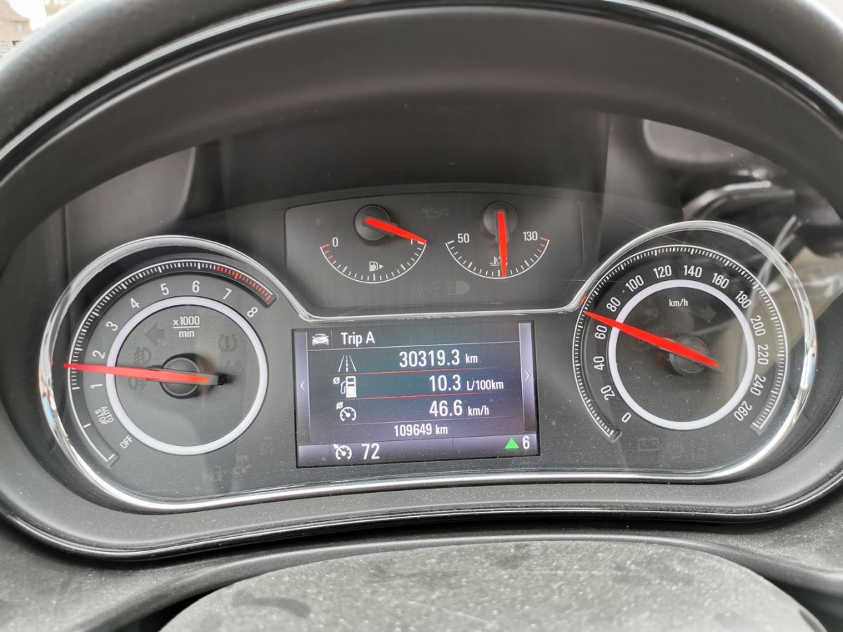

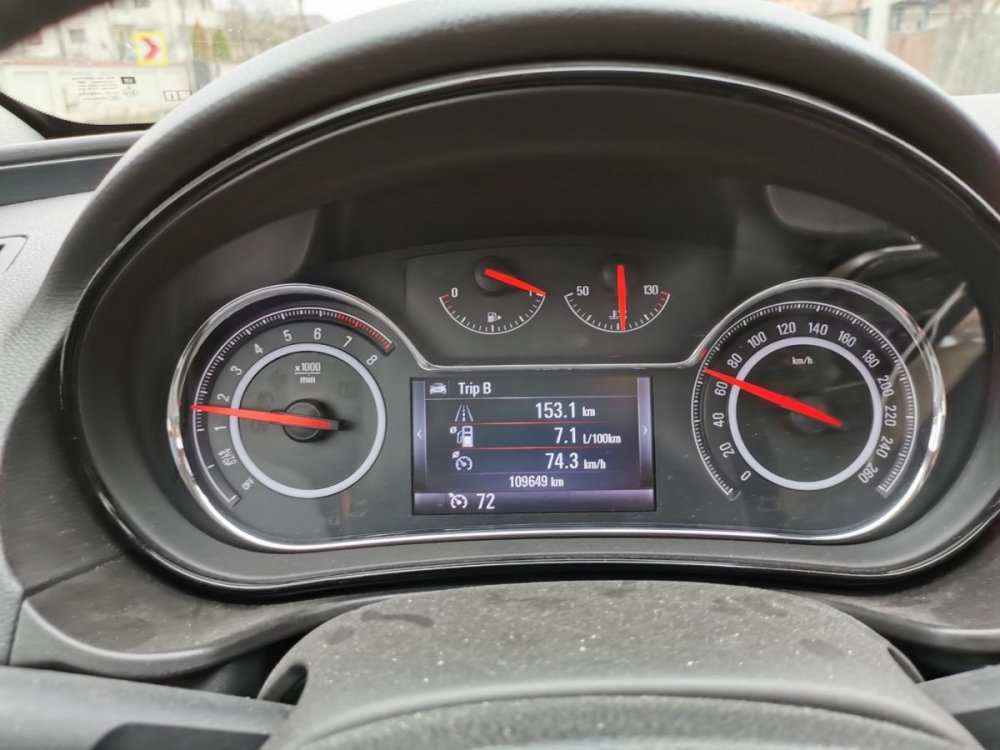

In prima parte din Martie, am "sarbatorit" 30.000km de cand am adoptat Naluca.
Odometrul a fost resetat in momentul in care am iesit din curtea dealerului. Surprinzatoare viteza medie, mi se pare exagerat de mica, efectul "orasului" este remarcabil. Consumul mediu este real insa trebuie avut in vedere si ca nu e chiar "mediu". Ar fi cam 70% extern si vreo 30% urban. Ochiometric, estimarile mele legate de consumul mediu (50-50) undeva la 12,5-13% cred ca sunt cat se poate de plauzibile. Oricum, nu am mers niciodata "la consum", cel mult, poate, la consum mare. Micile "placeri nevinovate" se platesc, e OK. Ca idee, cu mers decent, de la Sibiu la Pitesti, cu cca. 250kg incarcatura, "sugativa" a fost modesta. Este drept ca drumul a fost relativ gol, mai mult de 30-40 masini nu au fost de depasit iar Valcea am ocolit-o pe partea cealalta a Oltului. Insa Dealul Negru este irezistibil :D.
Revizia a fost facuta la marele fix, toate s-au asezat perfect. Franele erau ff bune si inainte, nu am sesizat vreo imbunatatire. Lichidul de frana merita schimbat chiar daca nici asta nu era in stare jalnica.
Poate ca e doar placebo, nu stiu, insa am impresia ca revizia la Haldex chiar a avut un efect benefic. Am impresia ca plecarea de pe loc este absolut lina, in vreme ce, inaine de revizie, uneori plecare de pe loc era usor prea "impinsa" de puntea spate.

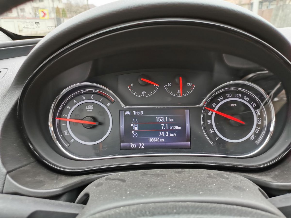

Mi se pare un consum f bun pt acel motor, probabil 2-3l diferenta fata de un tractor cu 90cp mai putin si fara AWD.
Interesant ce zici tu legat de 4x4, nu m-am gandit niciodata ca as avea nevoie de asa ceva pe o berlina...dar probabil ca pana nu ''gusti'' , nu simti nevoia.
PS. Profita de izolare si da putin cu carpa prin ea 🙂
Odata cu izolarea asta, prin profilul job-ului, m-am trezit cu program de munca extins, am zile de 14-15 ore full. E o simpla scuza, iti dai seama :). Daca a trecut anul de cand am luat-o si nu m-am invrednicit sa pun in varful listei de prioritati o spalare profi a tapiteriei ... iti dai seama ca nici nu mai vad firicelele alea de praf :)))
4x4 pe berlina nici eu nu as fi considerat necesar si, probabil, cea mai mare parte a soferilor gandesc la fel. Totusi, dupa teste facute in toate conditiile (zapada, gheata, carosabil inundat, urcat drumuri serpuite de deal si de munte) concluziile sunt cele pe care le-am mai scris. Dinamica si stabilitatea sunt excelente, o singura data am reusit sa "aprind" martorul ESPului in bord, iar porniri in forta cu "scart" de roata nu am mai vazut. Punerea echilibrata a puterii "pe asfalt" ajuta, senzatia de "mers pe sina" fara interventia limitativa a sistemelor de control, mai ales in curbele pe urcare, mie imi place la nebunie. Nu sunt un mare fan al sistemelor de asistare electronica, dar inca savurez si adopt un stil de condus mai sportiv.
Nu frecventez forumul dedicat marcii, deci nu stiu care ar fi consumul normal pentru o masina similara, cu si fara 4x4. Motorizarea in sine este destul de rara, nu stiu daca se mai gasesc 5 masini cu aceeasi motorizare in Romania. Gasisem una prin Cluj, una in Sibiu si una in Bucuresti-If. Am "respectat" reteta MOSului, adica iarasi am luat o masina exotica ... sper sa nu ma lovesc de probleme "specifice". Din punctul meu de vedere, monitorizarea consumului o fac doar pentru a depista, statistic, probleme de functionare. La mers decent, pe DN, Naluca se multumeste cu un consum identic/apropiat de o berlina de 1 tona si motor de 120CP. Ca am ajuns pe autostrada si la 11,2% e alta poveste si tine de doar sofer. Candva, nu stiu cand, o sa incerc sa fac drumul obisnuit de la Bucuresti la Sibiu intr-un stil cat se poate de batranesc. Prevad insa ca intalnirea cu Dealul Negru o sa anuleze ambitia asta ...
