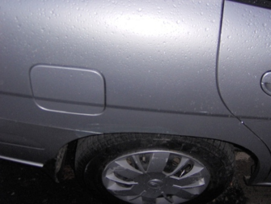

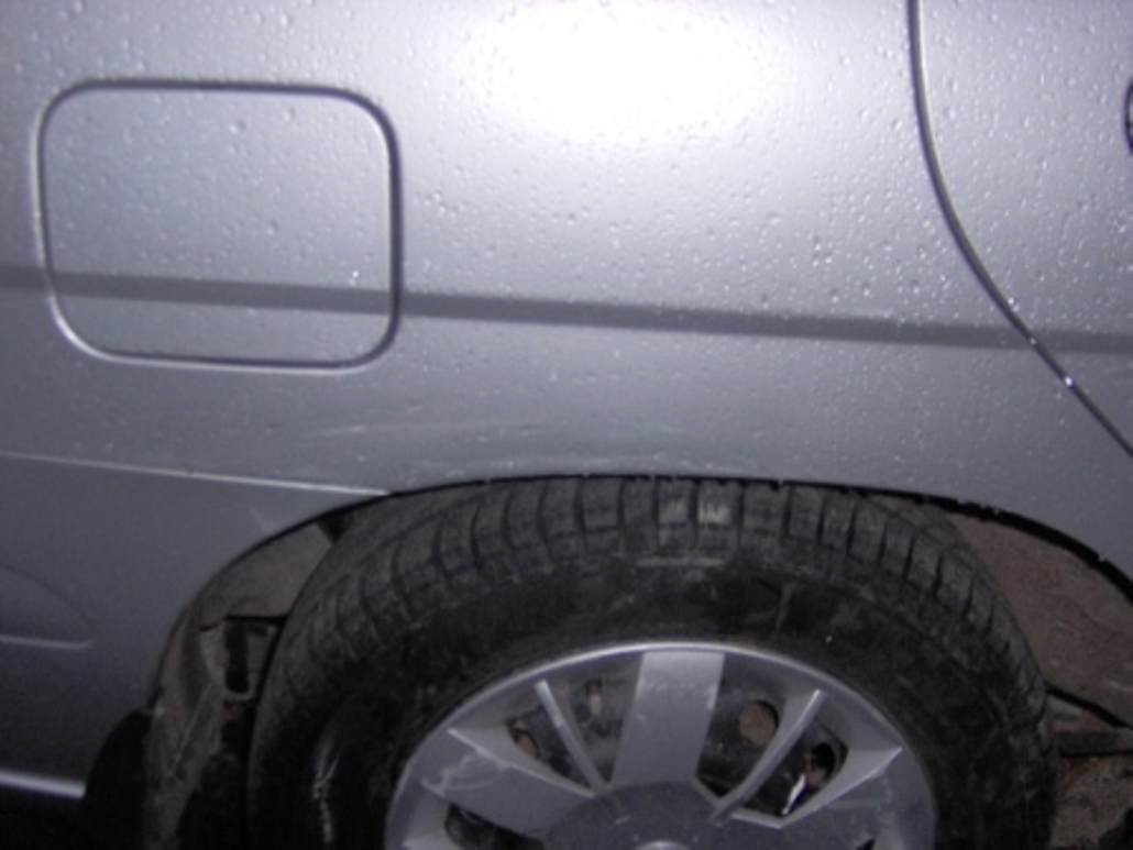

Ma bag si eu in discutie:
Dupa ce am citit pe aici m-am hotarat sa repar singur mica zgarietura cu care am cumparat masina. Zgarietura era pe o lungime de aproximativ 20cm, exact deasupra rotii spate, pana la tabla pe o portiune destul de mare (aprox 10cm). Deja incepuse sa rugineasca la suprafata, asa ca am vrut s-o fac si pt ca se strica vremea.
Am fost la Autocolor, la Dna Aura si i-am spus ca am citit despre ea pe daewooclub. A fost f incantata. A venit cu cartonasele cu culori la masina sa vada ce culoare se potriveste si a ales LS 1. A preparat-o pe loc si a imbuteliat-o intr-un spray cu tot cu lac.
Sa descriu putin procesul tehnologic, pentru cei care vor sa-si repare zgarieturile adanci singuri:
1. Materiale necesare:
- Smirghel cu granulatie P400 (3 coli), P600 (3 coli) si P800 (1 coala), recomand sa luati si un P240 - e mai grunjos si curatati mai repede zona de rugina - am platit cam 150mii pe toate;
- Chit pentru reparat caroserii - simplu, fara fibra de sticla - 75mii;
- Banda adeziva de hartie pentru delimitat zona de lucru;
- Alcool medicinal (spirt) pt degresat;
- Vopseaua la spray de la Autocolor.

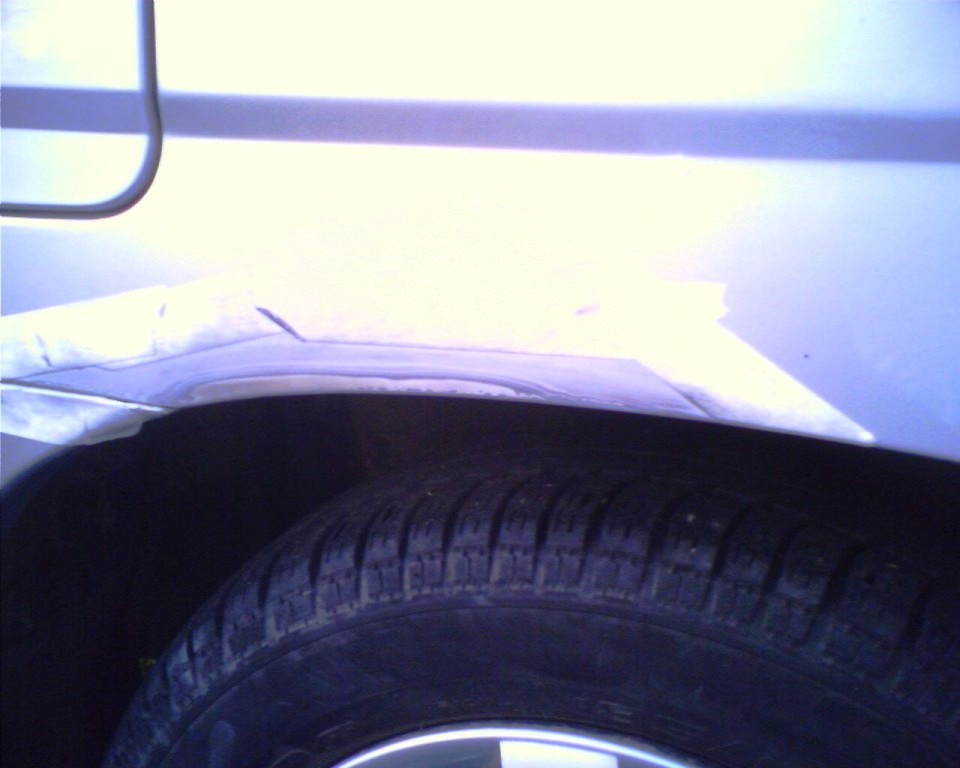

2. Un mic tutorial pt cei curajosi :P :
- Am spalat masina bine. Am de gand sa o spal doar dupa 3-4 saptamani;
- Am delimitat zona de interes cu banda adeziva; am lasat margini de <2 cm;
- Cu smirghelul P400 am curatat tabla pana am obtinut acelasi nivel (pe portiuni f mici de 1-2mm tabla era infundata) si am netezit marginile unde era lacul, vopseaua si chitul vechi.
- Am trecut apoi la P600 si am curatat pana cand am obtinut suprafata oglinda si nu se mai vedea nici o diferenta de trecere intre tabla/chit/vopsea/lac vechi;
- Am degresat zona f bine cu spirt;
- Am preparat si aplicat chitul cu o cartela de plastic. Atentie cum dozati chitul si intaritorul, mi-e mi s-a intarit cam repede si nu am putut sa-l modelez f bine. Apoi am muncit din greu cu smirghelul sa-l modelez si tot au mai ramas mici urme. Atentie pe unde va scapa chitul ca nu-l mai dati jos dupa ce s-a uscat decat cu tot cu vopsea;
- Am lasat chitul sa se usuce si am dat jos banda adeziva. Am pus o noua banda adeziva putin mai sus decat prima astfel incat sa pot nivela mariginele chitului;
- Am nivelat chitul si marginile lui cu P600 cu multa grija pt a nu strica vechea vopsea pe o suprafata mare;
- Am trecut la P800 si "am lustruit" zona;
- Am degresat bine cu spirt;
- Am aplicat vopseaua in 3 straturi subtiri. Am inceput si am terminat cu jetul in afara zonei de lucru (pe ziarul aplicat din belsug pe caroserie unde am vrut sa izolez). De siecare data, ianinte sa vopsesc, am
- Intre straturi am facut o pauza de cateva minute pt a lasa vopseaua sa se usuce;
- Dupa ultimul strat am facut o pauza de 5 minute, apoi am uscat zona cu un feon, intai pe viteza mica, apoi pe viteza mare, timp de 10-15min. Distanta de la care am utilizat feonul a fost de aprox 1cm. In documentatia unei vopsitorii am gasit ca automobilul se baga la cuptor la aprox 100 gradeC timp de 10-15min, deci am vrut sa simulez :) uscarea la cuptor. Rezultatul a fost neasteptat - vopseaua s-a uscat f bine si a capatat un aspect lucios.
Rezultate finale:
Sunt multumit de rezultatul obtinut, macar asa o sa am tabla bine protejata de ploile si frigul care va veni. Din pacate vopseaua preparata la Autocolor nu are aceeasi nuanta ca cea originala, e putin mai inchisa.
De aceea rog pe cei care au Nubira 2 gri metalizat sa-mi spuna ce nuanta este vopseaua (scrie pe stickerul mare alb de pe geamul stanga spate) sau sa faca o poza cu stickerul respectiv. Eu nu-l mai am  <img src= ("> .
Multumesc anticipat! :osanale:
Sper sa va fie de folos si sa invatati din greselile mele :P !

Pun si niste poze cu pasii cei mai importanti - 1. Dupa slefuire (poza facuta cu mobilul, am uitat camera acasa); 2. Dupa chituire, inainte de slefuirea chitului (poza facuta cu mobilul); 3. si 4. Rezultatul final, poze facute cu camera azi dimineata. Se poate observa diferenta de nuanta
