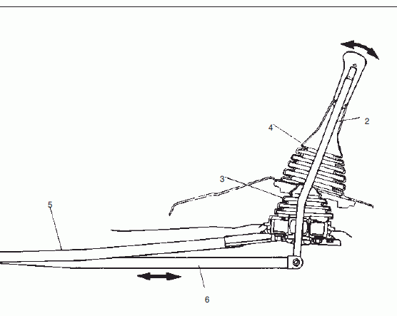

Deci problema mea era ca schimbarea vitezelor se facea greu, dupa ce mergeam 4-5 km, si asta numai dupa ce s-a incalzit afara, saptamana asta. Aparea o frecare puternica undeva.
Mecanicul a mers si el cu masina cativa km pana a aparut efectul, apoi a oprit masina si motorul si a vazut ca problema persista; in felul asta a eliminat ambreiajul din discutie. Apoi masina a intrat pe rampa si s-a verificat nivelul si culoarea uleiului din cutie - erau OK.
A dat cu un spray cu ulei pe la toate articulatiile dintre maneta schimbatorului si cutia de viteze dar nu s-a rezolvat problema...
Apoi am demontat prima articulatie mobila, cea dintre maneta(2) si tija schimbatorului(6), vezi poza, demontarea a mers cam greu, iar dupa degresare si ungerea axului acestei articulatii, lucrurile au intrat in normal.
Explicatia este ca aceasta articulatie este la circa 15 cm de conducta de evacuare a gazelor arse si se incalzea puternic de la aceasta dupa cateva minute de functionare a motorului...

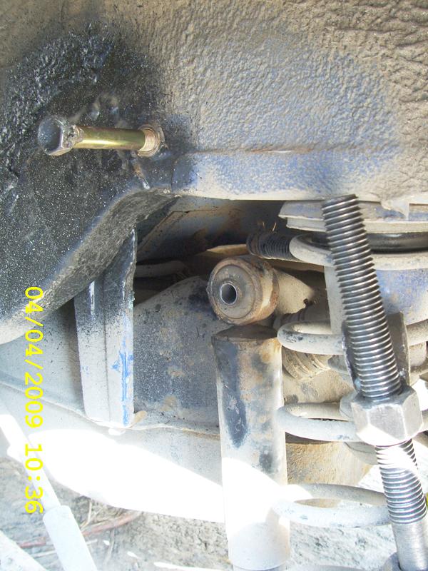

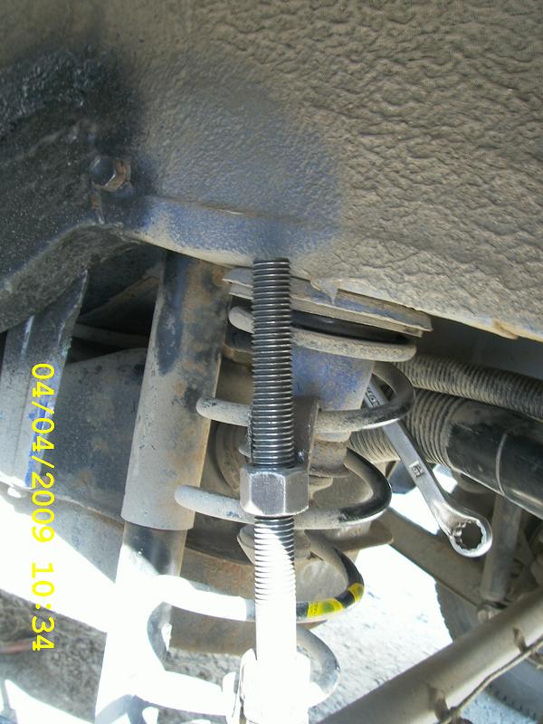

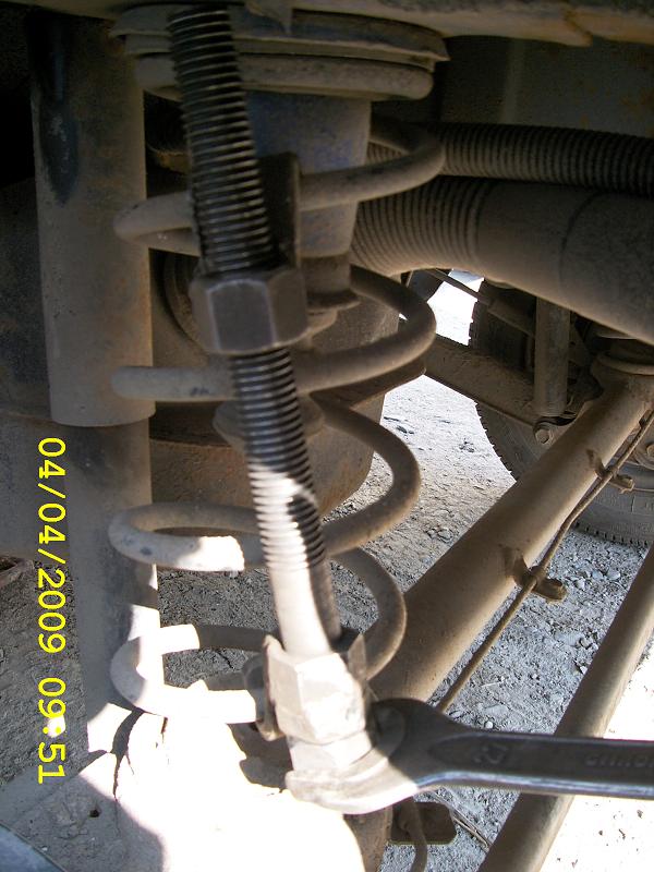

Azi am reusit schimbarea amortizoarelor spate, la Tico.
Metodologie:
- Se asigura imobilizarea masinii (maneta in viteza 1 sau in marsarier, frana de mana trasa).
- Se slabesc piulitele rotii spate stanga (vezi poza) .
- Se ridica masina pe cric si se demonteaza roata.
- Se pulverizeaza cu WD40 capetele suruburilor si piulitele de prindere ale amortizorului.

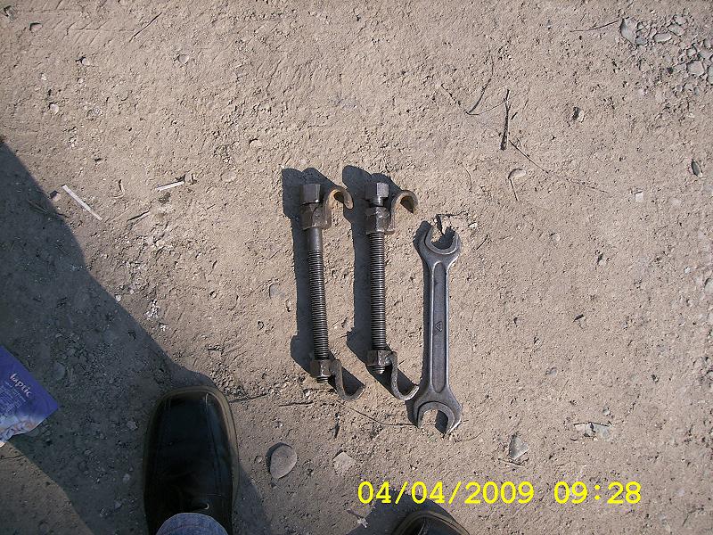

- Se comprima arcul, folosind presa speciala (vezi poza).
- Se demonteaza surubul superior de prindere a amortizorului (eventual se fizeaza o cheie tubulara de 17 pe piulita lui, pentru contrapriza, vezi poza).
- Se demonteaza surubul inferior al amortizorului (vezi poza), apoi se scoate amortizorul.
- Se aseaza in pozitie amortizorul nou si se monteaza surubul superior (dupa ce, in prealabil, a fost uns cu vaselina sau cu WD40). In timpul strangerii, se verifica alinierea bucsei lui inferioare cu urechile de prindere ale puntii spate, altfel, amortizorul se va inclina/roti odata cu strangerea surubului superior.
- Se monteaza si surubul inferior.
- Se monteaza roata si se strang piulitele cu mana.
- Se lasa masina jos de pe cric si se strang in cruce piulitele rotii cu cheia de roti.

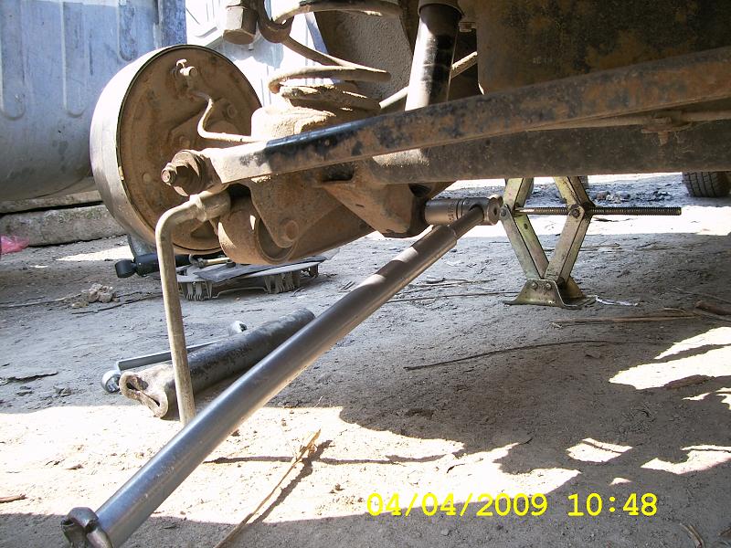

Pentru roata din dreapta spate, lucrurile stau un pic diferit. Prezenta unor repere si organe ale masini in zona amortizorului, face dificila (sau imposibila) folosirea presei de arc.
Am procedat astfel: dupa ridicarea masinii pe cric si demontarea rotii, am pus sub capatul bratului suspensiei (cam in dreptul axului rotii) o piatra de marime potrivita. Apoi am lasat masina mai jos din cric, in asa fel incat a inceput sa se sprijine pe piatra aia, comprimand arcul. Au urmat operatiunile de demontare si inlocuire a amortizorului. Am ridicat din nou masina de pe piatra si am montat roata.

Kinetix,te-ai cam chinuit cu schimbatul amortizoarelo, am schimbat si eu acuma vreo 3 saptamani amortizoarele pe spate la tico si am pus o pereche de amortizoare de matiz (sunt un pic mai tari) dar nu am dat nici rotile jos si nici nu am comprimat arcurile.Am avut la dispozitie un garaj care avea canal si sincer a fost destul de usor! La partea cu rezervorul de benzina a fost mai complicat dar am intepenit o cheie pe interior in contrapriza iar pe exterior am bagat o tubulara cu prelungitor intre roata si aripa (in prealabil am ridicat-o un pic )  <img src= "> si sa desfacut usor!

extazy, ai dreptate. Cu masina pe o rampa se rezolva mult mai usor schimbarea amortizoarelor, deoarece arcurile sunt deja comprimate.

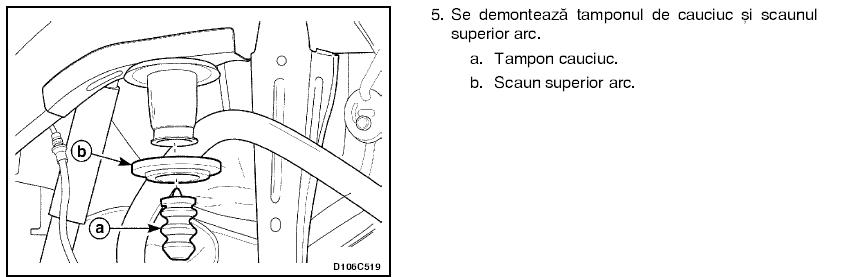

Are cineva idee cum se demonteaza tampoanele limitatoare de cursa de la puntea spate? Acelea care sunt in interiorul arcului.
Uite o poza de la suspensia spate Matiz. Sper sa fie la fel si la Tico.
Din imagine, pare ca sunt bagate prin presare doar.
