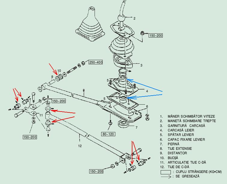

Dr.L Posted June 3, 2010 @CatalinC -tu ai schimbat ceva pe la timoneria cutiei de viteze,sau e asa din fabrica? Share this post Link to post
CatalinC Posted June 3, 2010 e din fabrica,da nare joc deloc,sunt tzipla.Am vazut la altele ca bagi in viteze si face mai ceva ca pe liber la mine. Acuma na Share this post Link to post
CatalinC Posted June 3, 2010 (edited) din ce am vb cu un mecanic odata,de faza asta.mia zis ca sunt niste bucse acolo.parca doar una chiar,si daca o schimbi paia e perfect. sizicea ca cica nu se schimba greu.Acuma nustu. ai putea sa incerci sa te bagi sa vezi ce-i exact pacolo. Edited June 3, 2010 by CatalinC Share this post Link to post
Dr.L Posted June 3, 2010 Da,trebuie umblat la bucse. De la mecanicul meu am inteles ca nu se gasesc de noi,acum,trebuie sa cacut si eu Share this post Link to post
Kinetix Posted June 4, 2010 Am umblat mai demult la astea si nu imi amintesc bine, dar parca sunt vreo 4. Si parca erau din plastic, invelite in teava de metal. Daca e corect ce spun, atunci pot fi facute la strung elementele din plastic. In poza atasata sunt marcate cu sagetile rosii. Insa jocul manetei de viteze mai provine si din alte doua bucse de plastic. Astea arata ca doua jumatati de coaja de nuca si care cuprind intre ele sfera ("nuca", marcata cu cifra 2 in poza) din partea de jos a tijei schimbatorului. Aceste doua bucse se uzeaza si nu mai sustin bine sfera. Pot fi facute la strung, sau se poate pune un adaus sub ele cumva, ca atunci cand se pune siguranta lor la loc, sa fie mai stranse pe nuca. Aici trebuie gresat. Toate cele bune. Share this post Link to post

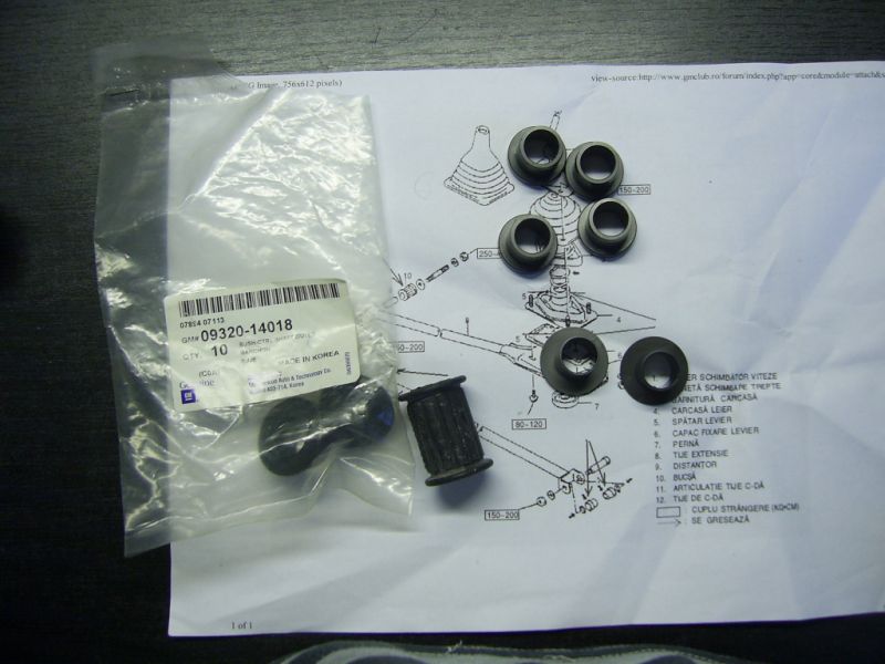

Dr.L Posted June 8, 2010 (edited) Am gasit toate bucsile la ACSA,cam 45 ron au fost "> . Sunt 9 si numai din plastic Trebuie sa le schimb si pe cele cu sageti albastre (spatar levier) ? Alea sunt piesele care tin nuca,nu? Multumesc! Edited June 8, 2010 by Dr.L Share this post Link to post

Dr.L Posted June 9, 2010 Schimbat bucsi (in afara de aia cilindrica,ca-s suruburile intepenite grav) si uleiul din cutie Diferenta e enorma,merge super acum Schimbat si cablul de frana de mana...cu greu ca un surub e dupa rezervor si daca e intepenit,nici o sansa Toate astea s-au facut in service,nu le-am facut eu personal Share this post Link to post
