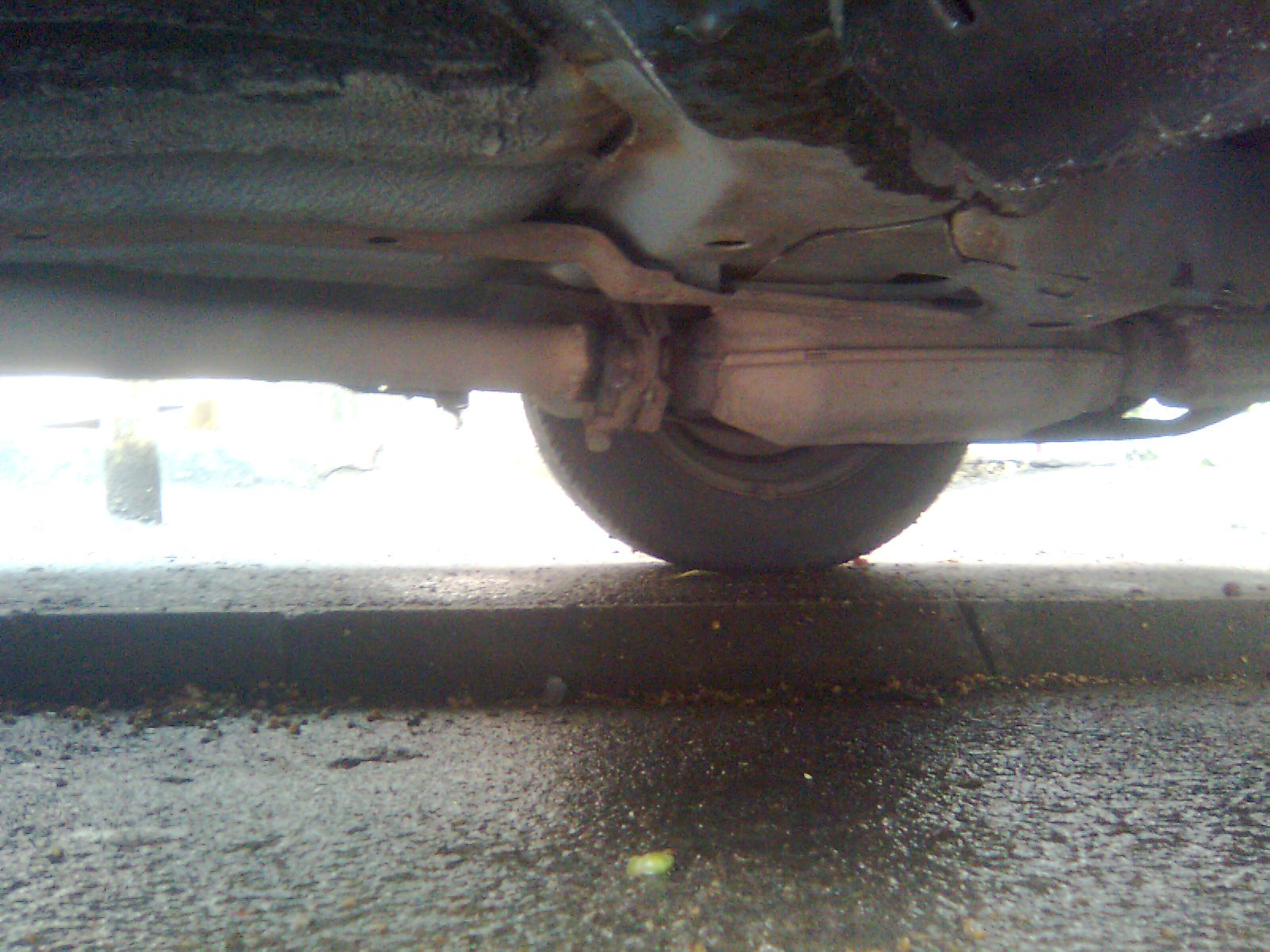

Astazi mi s-a rupt o sudura la traseul de evacuare,mai exact dupa catalizator (teoretic ala e catalizatorul,desi in carte zice ca ar veni prins de galeria de evacuare...)
Stie cineva cam cat ar costa sudura? Si banuiesc ca trebuie dat jos si restul traseului (ca s-a rupt in partea de sus,practic abea se mai tine cat de cat de partea de jos b-( ),nu?
Edited by Dr.L
Raspunsul e in jur de 50 ron
Si cu greu se desfac suruburile de la evacuare,asta daca se desfac!
De obicei se desfac. Dar la rece. Eventual cu prelungitor la cheie si cu lubrefiere initiala cu WD40.
Asa am desfacut si renumitele suruburi/piulite de la amortizoarele spate, pe care multi le... taie.
Toate cele bune.
Practic,unul din cele 3 suruburi care prinde evacuarea de galerie nu s-a putut desface cu tubulara+lichid de frana
