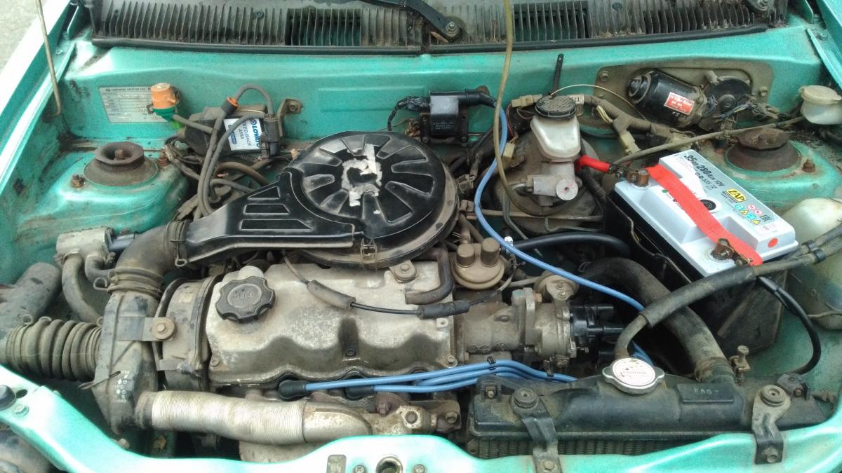

  1. dupa inca 1000 lei am reusit sa pun tico pe roti cu 44 000 km in bord in conditii decende de rulare, problema majora a fost la cilindrul de frana spate dreapta care desi nou montat curgea din abundenta, l-a scos mecanicul si l a reconditionat pe cel vechi si pus la loc, aveam BALTA sub roata dreapta scate si pierderi de presiune in circuitul de franare, am schimbat fisele de bujii de la aoan cu unele Mapco de la Radacini GN si vad ca merge mai rotund masina avea o trepidatie pentru ca fisa cea ma scurta nu pica fest pe delcou, avea joc si fura curent curea de distriibutia am pus INA , cred ca Distributia originala era Gates curugina sta decent dupa cum se vede in dreapta, nu a fost saracul antifonat niciodata ulei am pus romanesc Xexol facut la Oradea 10 W 30 Motorul are viata in el , nu l am scos in afara localitatii fiind inca in rodaj dupa ce a stat 1 an nemiscat intr=o parcare la atacul rozatoarelor etc licheni , problema e ca trebuie sa ma aprovizionez cu piese de rezerva acum pentru ca deja nu se mai gasesc piese de calitate dupa 17 ani de la fabricatia lui, asi vrea sa il mai tin o perioada, am avut altul SX si mi a parut rau dupa el cand l-am dat in 2014
  2. baterie Zap- 210 lei fise bujii=proaste - asam 30 lei bujii sct 3- 20 lei supapa pcv - 17 lei saboti frana set- 75 cilindri frana spate- unul defect complet dupa montare curge - 110 lei amandoi curea alternator - 15 lei curea distrib si intinzator INA 130 lei placate frana no name-50 lei filtru ulei mann- 30 lei ulei romanesc - motor Xexol sprint 10 W 30 4l 75 lei ulei cutie 75W80 2 l 60 lei filtru aer- 15 lei furtun benzina de dacie- 10 lei Fise bujii bune- Mapco 35 lei
  3. revin dupa 3 ani, cu un alt Tico, dupa ce l-am dat pe al meu in 2014 mi-a parut rau dupa el, atunci nu il mai puteam intretine si nu mai mergea nimeni cu el cu acceasi bani am luat atunci cu 1500 lei un voucher pentru o masina noua, dar gandul mi a ramas tot la un tico functional, cu itp valabil si FARA RUGINA ACESTA ESTE VERNIL METALIZAT statea la propriu intr-o parcare din ian 2017, adica de 1 an, rosti desumflate, si nepornit de atunci ma duc , dau current de la alta masina, pun antigel in borcan( care nu era chiar gol) dau cheie dar doar invartea, nu venea benzina, furtunul de la tur pana in pompa cu milioane de fisuri arunca benzina (MULTA) chiar pericol, bujiile nu am putut sa le scot cu cheie de bujii normal cu T ca la Dacie, am scos initial doar 1 bujie, am luat niste fise care nu se potriveau_ aveau capatul catre delcou cu joc , porcarii facute de asam, am schimbat furtunul de benzina fisurat cu unul de dacie, cumparat spray de pornire , dat cu el in carburetor, si dupa 3 incercari si dat iar cu sparay la a 4 a cheie s- a amorsat circuitul, am vazut ca pleaca I-am luat baterie cu 22a lei, legat bacteria , zap, masina pleaca in 2 pistoane, uitasem o fisa scoasa, pun fisa si merge in 3 dar cu o vibratie la motor, staturata cat trebuie apoi scade dupa ce iese singur socul automat, franele neintepenite dar initial aproape inexistente, plec in proba cu ea dupa 1 an de stat, este un euro 2 cu IAC , Lovato si catalizator deci Naspa cu noxele la ITP Totusi miroase ceva a incins dupa 10 15 min de mers desi nu scoate fum sau scurt nici franele nu sunt blocate , In momentul de fata am parcurs 30 km cu ea prin oras, si ma adaptez cu sistemul de incetinire aproape inexistent, are asigurare pe 1 luna si ITP pana in mai dupa 1 ian o sa I fac actele

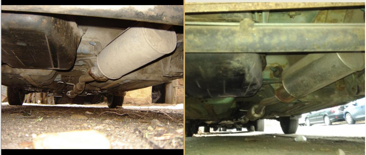

  6. ieri am schimbat saxofonul, am zis eu sa-i mai dau o sansa, am schimbat saxofonul cu unul fara catalizator, catalizatorul il am in punga acasa merge bine acum, nu mai rasufla esapamentul si parca are si mai mult zvac, putere la acceleratii bruste, folosesc masina zilnic in Bucuresti in interes de serviciu, e destul de greu se mai si suie astia mai mari pe mine de parca nu ar fi masina ci altceva aerul conditionat e perfect functional si face viata ok tinand cont camasina este albastra inchis este ok
  7. Poate am scris prea mult si nu s-a inteles Catalizatorul meu era ca cel din postul lui Smoke, adica rupt din flansa catre toba mijoc racordul flexibil de pana in catalizator era deteriorat NOXELE nu ieseau nici cu catalizator, fiind o problema des intalnita la Ticourile euro 2 Problema s-a rezolvat in sensul ca nu mai rasufla esapamentul, si nu mai face ca rajnita sauj avion cu elice
  8. astazi am dat catalizatorul jos de pe masina, ce sa zic sper sa iasa cumva noxele deci nu au iesit niciodatanici cand era aproape noua, catalizatorul el in sine e in stare buna, il am intr-o ponga pe balcon, nu este infundat si este functional nu zangane nimic in el si se vad micrositele cand te uiti cu lanterna, doar ca nu mai are mantaua de protectie, mecanicul care a lucrat la masina a zis ca imi taie racordul flexibil si teava de legatura cu toba de mijloc si il pune, i-am spus eu sa nu se mai complice, s-a chinuit ceva cu reperul luat de la Radacini- saxofon tico euro 2 fara catalizator, el in sine era in cote relative dar daca nu il indoia la cald risca sa atinga in caroserie a muncit ceva cam 20 min , pentru asta si pentru promptitudine a primit 50 roni, initial nu a vrut nimic nici nu a cerut, dar eu i-am dat, mi-a pus din nou masinan pe roti, fara Poxilina si riscul de a cadea catalizatorul pe drum. suplimentar am luat doar o garnitura cea de sus triunghiulara ce se leaga de saxofon, si doar atat, a mai etansat el cu pasta, a resudat carligul tobei de mijlic- carligul 2, ca sa stea saxofonul relativ orizontal, ce sa mai omul parea ca stie ce face sincer acum astept sa vad la ce mai pica, numai anul asta am bagat 500 roni in masina... fara manopera
  9. am acceasi problema s- rupt catalizatorulde la prinderea - flansa spre toba ontermediara, l-am carpit si a tinut fix 3 zile, am cumparat saxofon cu racord flexibil fara catalozator, de la radacini, caut acum undeva sa il montez, asi renunta la catali9zator dar nici eu nu stiu cu itpul ce sa fac , ideea e ca oricum nu i-au iesit noxele de E2 NICIODATA nici cand era nou\
  10. de cand il am nu au iesit noxele decat turat la nu stiu ce turatie, problema e ca este uzata prinderea rau, si racordul flexibil a fost agatat, nu este rupt racordul dar nu mai are mult, ma gandesc si eu la solutia cea mai buna, am inteles ca se gasesc catalizatoare universale, l-asi interpune la un saxofon nou intr-un atelier specializat, dar nu stiu unul aproape de mine - sectorul 5-6, face zgomot mare si nu o mai pot misca de pe loc pe distante lungi de frica sa nu imi ridice talonul

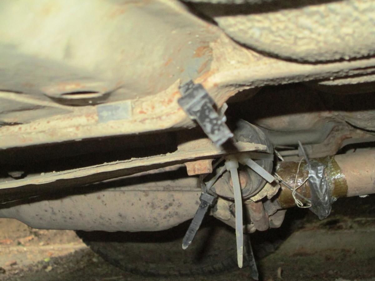

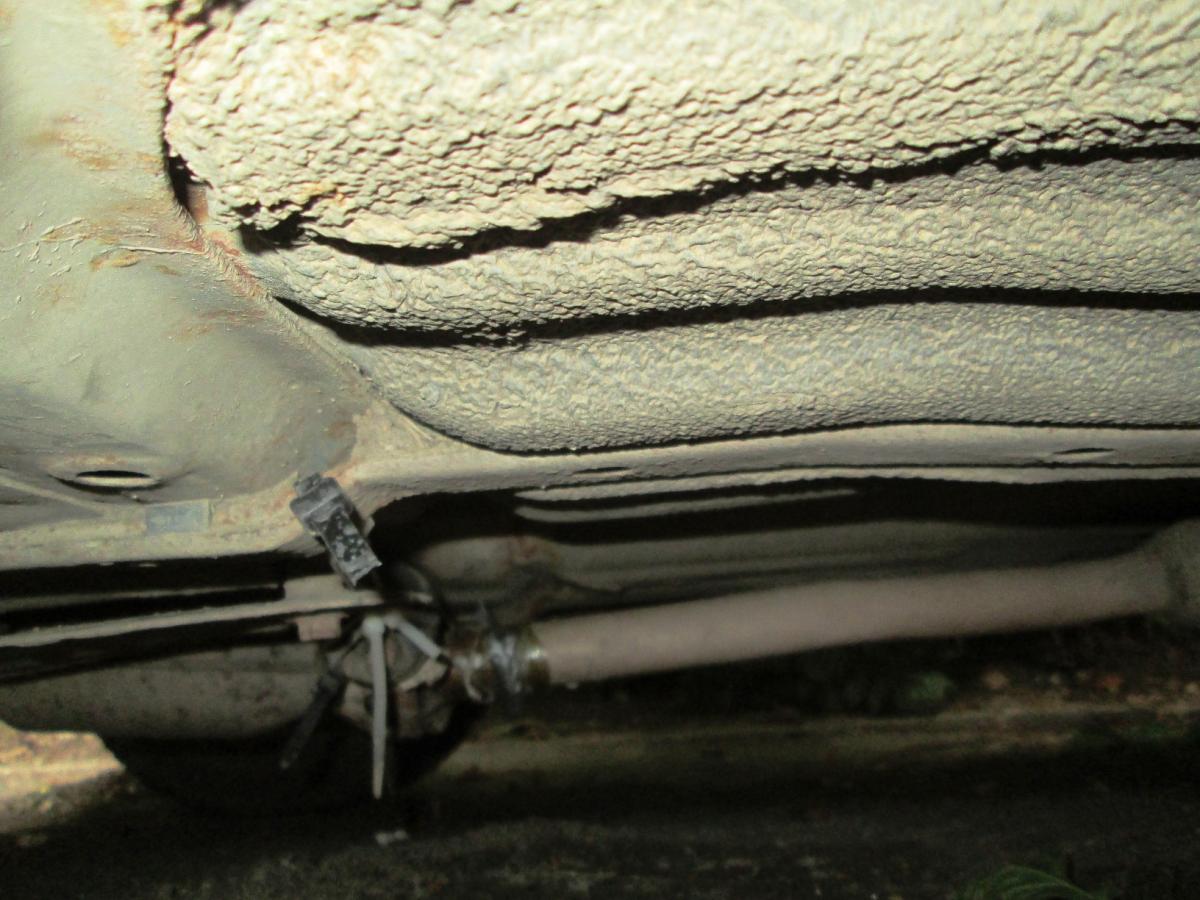

  12. am probleme, cu masina, s-a rupt prinderea dintre catalizator si toba te mijloc, am reparat=o eu dar a tinut doar 3 zile, in seara asta a cedat din nou, era lipit cu POXILINA- 2 pachete are cineva idee sau a cumparat cineva saxofon fara catalizator pentru euro 2, si oare mai iese la ITP fara atentie? un catalizator nou nu stiu daca mai merita, fizic si asta al lui e bun numai ca s-a rupt la prindere nu e spart , si cineva mi-a zis ca e mai bun decat unul universal
  13. vineri pur si simplu mi s-a desprins catalizatorul la tico din toba de mijloc, mentionez ca acel colier de prindere foarte ruginit a ramas in toba de mijloc, catalizatorul atarnand in racordul flexibil, am rezolvat problema provizoriu cu poxilina, soricei de plastic si sarma de aluminiu, nu mai rasufla dar urmeaza itpul si nu cred ca il ia asa ma intereseaza in ce zi te pot gasi si dupa ora 5 pentru a face o evaluare de costuri si o scurta revizie a masinii si la frane inaintea itpului Multumesc Mihai
  14. am exact aceeasi problema, cu flansa aia care era legata de catalizator, la mine ea a ruginit, si catalizatorul s-a desprins din ea, mansonul de protectie al catalizatorului- a 2a tabla a disparut de mult, catalizatorul meu efectiv atarna in racordul flexibil si masina facea un zgomot infernal, si asta la numai 100 km de la ultima revizie, solutie provizorie ca sa ajung la in service specializat in asa ceva( daca stie cineva in bucuresti unul sa-mi zica) sunt disperat o repar pe o parte si ea pica dincolo... bun provizoriu- reparat cu POXILINa 2 pachete- mai trebuiau 2, soricei de plastic, sarma de aluminiu, banda scoci tip american tape ca manson pe toba intermediara unde am - legat cu sfanta sarma ca sa trag ansamblul cat de cat pe pozitie, maine plec la munca cu ea in probe sa vad daca tine, macar o perioada,, in iulie am itp la o Dacie inainte de ITP am lipit, astupat gaurile din toba finala cu poxilina apoi am dat cu vopsea argintie, apoi prin noroi, si gata am trecut itp
