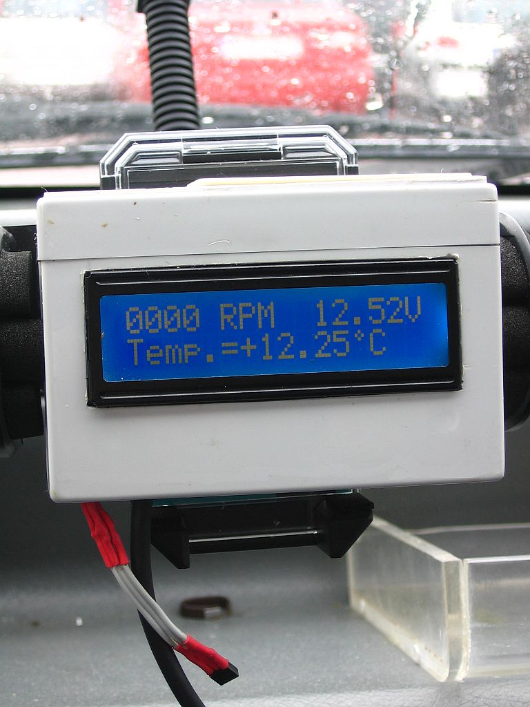

  12. Am terminat un dispozitiv electronic ce masoara turatia motorului autovehiculului, tensiunea bateriei precum si temperatura. Proiectul il puteti vedea aici Nu l-am cuplat inca la Ticolino (doar l-am alimentat la bricheta) dar am verificat partea de turometru cu un generator de semnal, si totul pare in regula.
