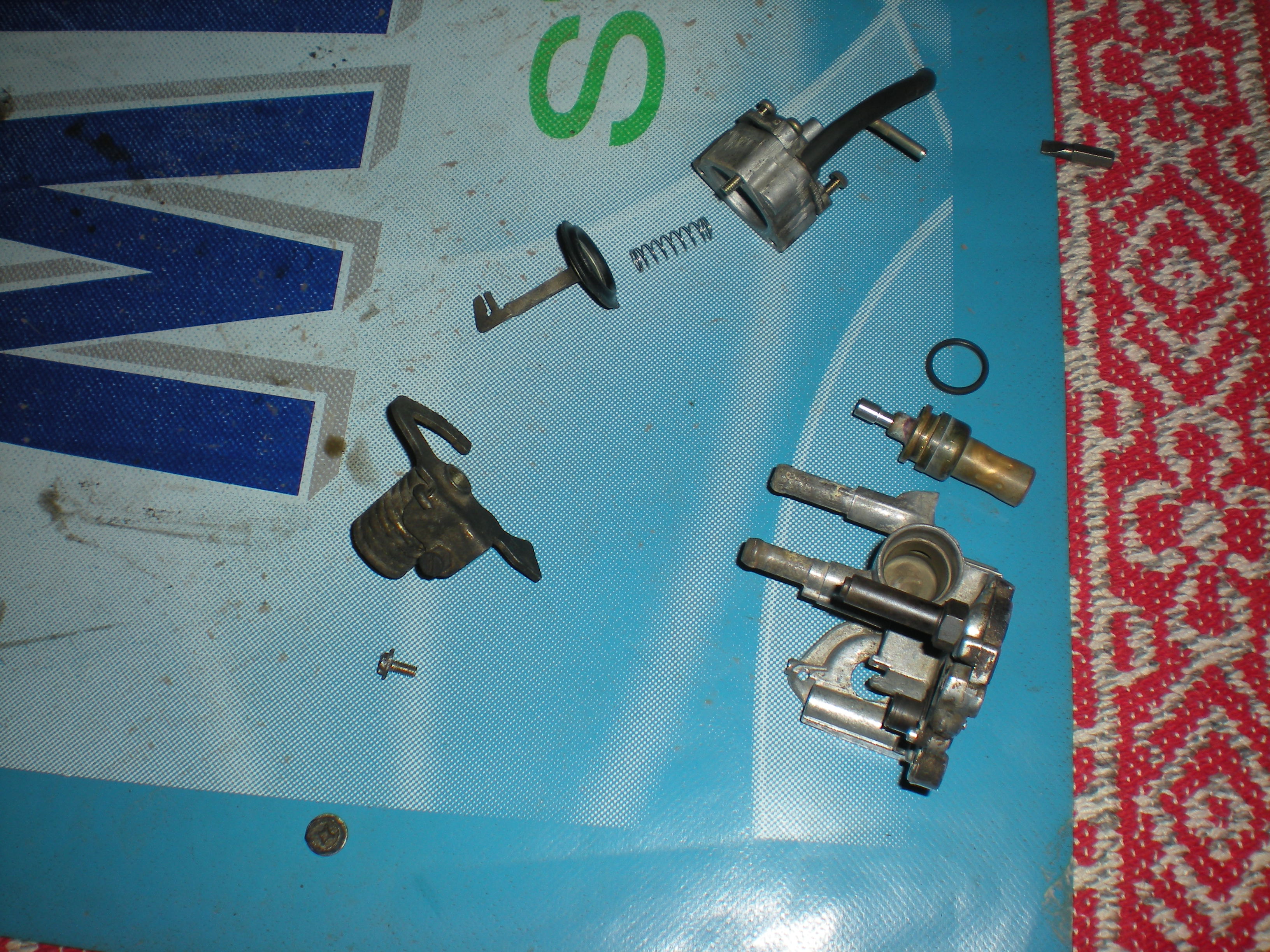

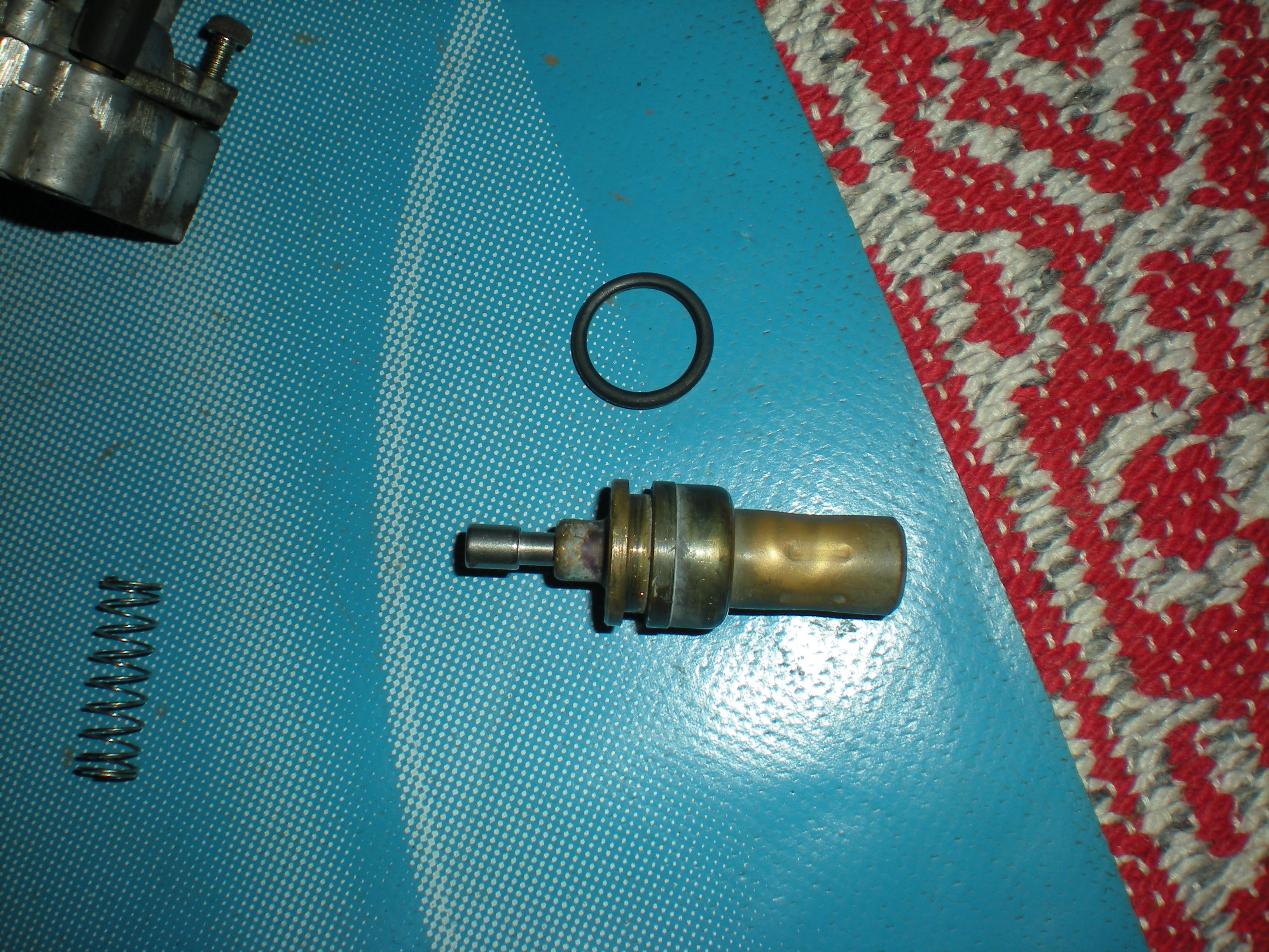

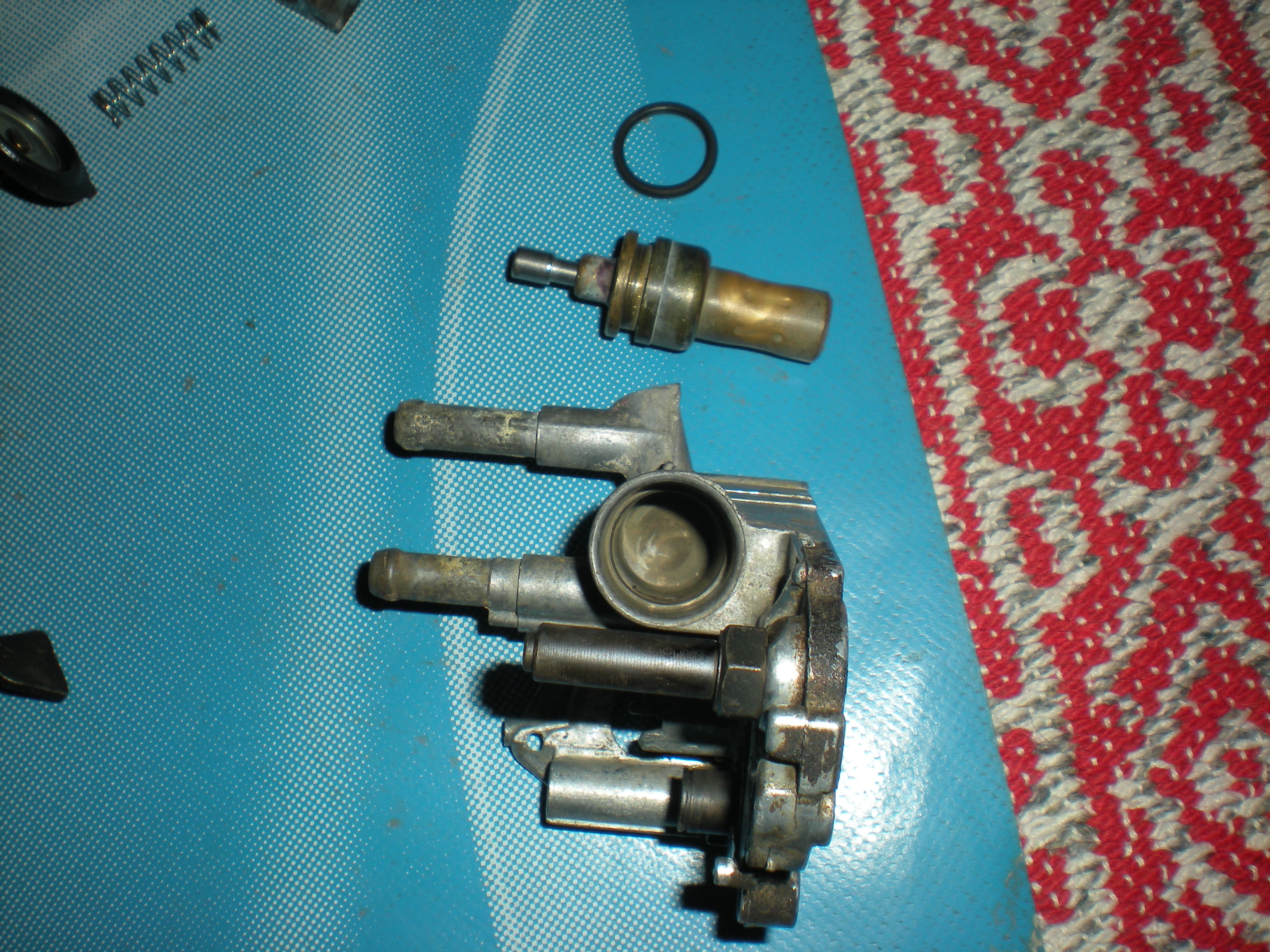

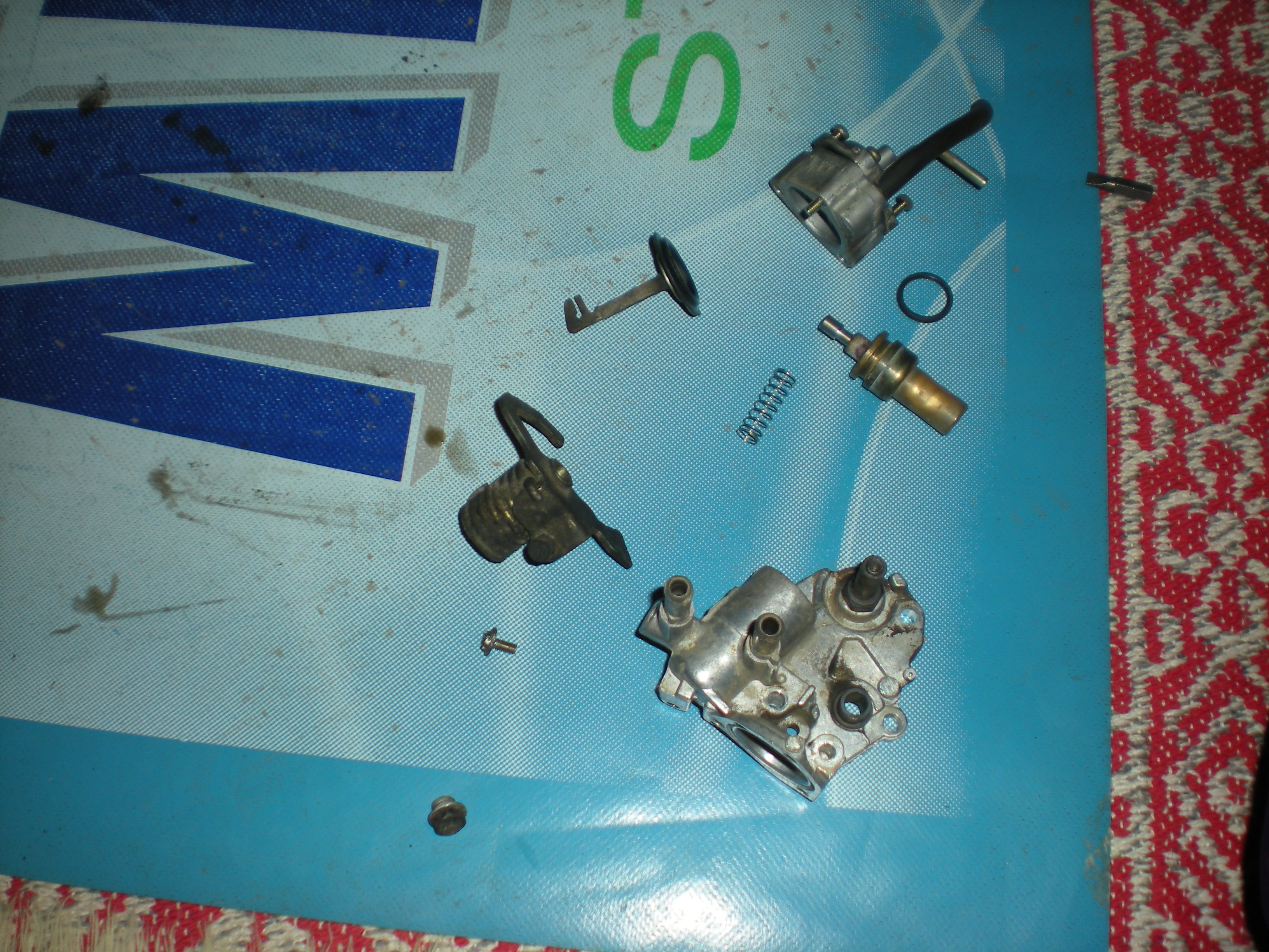

Salut! Am abservat in seara asta ca ies aburi de sub capota, mai exact undeva din partea stanga a carburatorului se prelinge destul de bine antigelul,cam pe acolo pe unde vine vacumul de la soc.Ceva sfaturi?
Strange sau inlocuieste colierele de strangere a furtunelor care vin pe termoelementul socului automat, eventual schimba si furtunele alea doua.
Succes!
Am forat pe forum si pe pdf-uri si tot la aceeasi concluzie am ajuns , ca numa pe la acele 2 furtunase poate sa curga!Urmeaza sa vad maine daca pot sa imi strecor mainile pe acolo :> Toata stima si respectul meu Kinetix !
Mda! Azi am umblat pe la magazine specializate Daewoo si dupa multe cautari in cataloage am descoperit piesa cu pricina, adica termoelementul de la soc, care spre marea mea mirare costa doar 250 ron :wallbanger: (apropo kinetix, nu furtunasele sunt de vina) .Intreband pe la dezmembrari am gasit cu rezonabila suma de 100 ron piesa respectiva! Doar ca am venit acasa si m-am apucat de treaba, adica de demontat, operatie care necesita nervi de otel sau macar coreeni :spumelagura: !!!!!!!!!ideea este , ca sa nu o mai lungesc ca acolo este un termostat cu o garnitura care s-a intarit devenind ca plasticul motiv pentru care nu mai asigura etanseitatea! :mda: Maine voi incerca sa vad unde pot gasii o garnitura nu de alta dar eu am demontat termoelementul de tot! :redface: postez si niste poze pentru mai multe detali!
Mergi cu termoelementul pe la magazinele de instalatii sanitare si cauta un oring de marime potrivita care sa intre acolo.
Ai grija sa montezi totul cu atentie la loc.
