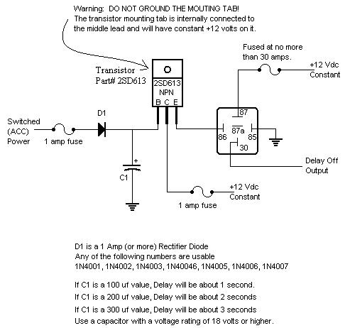

s-a mai vorbit despre asta ... bineinteles ca ar trebui sa aibe .. locu in bord este .. si firele sunt trase .. acu depinde de model daca ai dintrala cu sonda cu 3 fire are bec, daca sonda de benzina e cu un fir nu are si basta .. aici is doua solutii ori faci un montaj electronic smecher care sa aprinda un led cand sonda e la un anumit nivel ori inlocuiesti sonda si pui becu in bord, repet firele sunt trase -

Da are numa ca unele modele ( si al meu din pacate) au sonda cu un singur fir adica cel sesizor de nivel, exista sonde cu trei fire care au si iesire pentru sesizorul optic dar daca nu e nu cred ca merita sa schimbi sonda pentru asa ceva ... Am incercat eu ceva montaje electronice(pe care sa le adaptez la tipul asta de sonda) care din pacate nu au prea mers, ce-i drept nici nu am avut timp sa le testez pe indelete. Mai am un montaj de testat pe care colegi forumisti m-au indrumat cum sa il fac timp imi mai trebuie... daca iese dau de veste.
