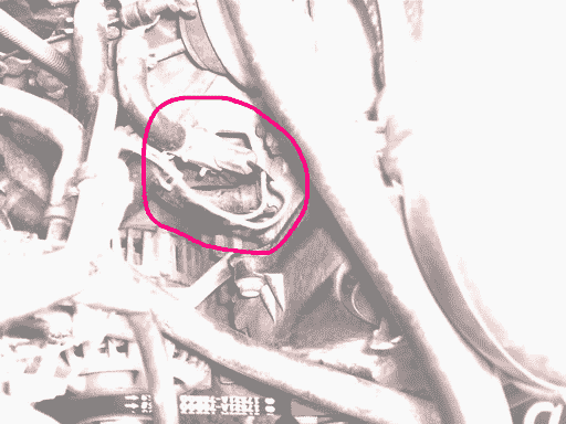

Am mai gasit ceva.Dar la mine nu sunt anulate firele .Si eu credeam ca e ceva legatura cu amestecul,dar de ce imi pleaca socul automat mult mai repede fara acel senzor?Si poza facuta de juniormike.Cand voi pleca la munca mai fac si eu o poza. -

Ca sa ne intelegem,termoelementul de dilata din ce cauza?Nu trece lichidul de racire prin el?Sau pe langa...caci altfel cum sa se dilate? Azi am reusit sa o scot,este o sonda de temperatura ceva,caci la caldura isi micsoreaza rezistenta.Maine am sa mai fac o poza ceva mai de departe ca sa se vada mai bine.Problema e ca nici nu stiu ce rol are,ci doar pot banui -

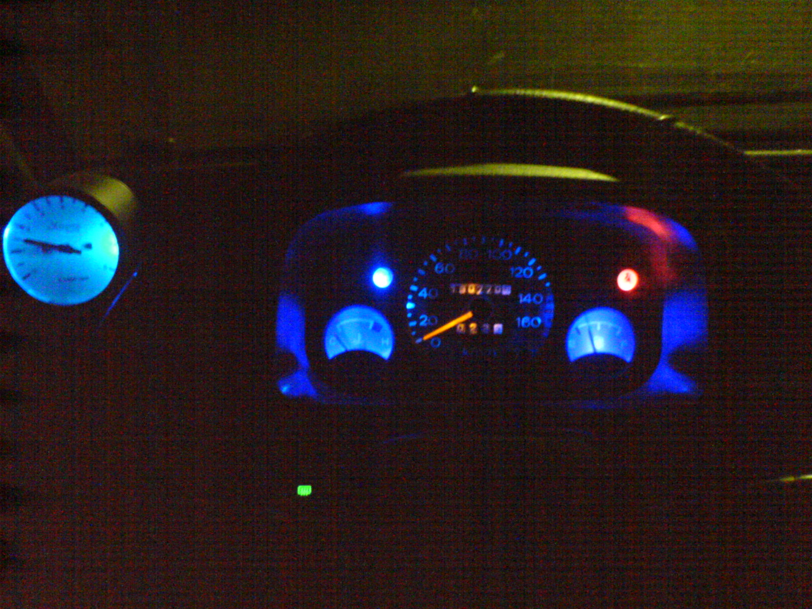

Am schimbat literele.Au fost puse de fostul propietar cred ca luate de la alte masini si fara o litera.Acum zic ca arata diferit.Si in bine . In bord nu mai am nici un bec,ci doar leduri...Chiar daca pare lumina suparatoare,va spun ca nu este deloc asa

Am o nedumerire.Tico meu este din 2000.Si pe unul din furtunele de la termoelementul socului automat am aceasta piesa.Cele doua fire duc la caseta pe care scrie "FEED BACK ARIA ".Eu am probleme cu socul automat,in sensul ca dupa 2-3 minute dupa ce pornesc motorul incepe si el sa tureze .Dar daca scot un fir de la aceasta piesa si motorul este rece,socul intra cum ar trebui .Deci,ce este piesa si ce rol are?Acum,cu motorul cald,daca scot papucul,nu se intampla nimic.Doar ca in acea cutie am un led verde si unul galben aprinse. Luminati-ma si pe mine va rog .M-am uitat prin manual dar nu am vazut-o.Am fost si la magazine si cei de acolo nici nu au vazut asa ceva.I-am chemat afara la masina sa le arat ce imi trebuie...se scarpinau in cap,si atat.
